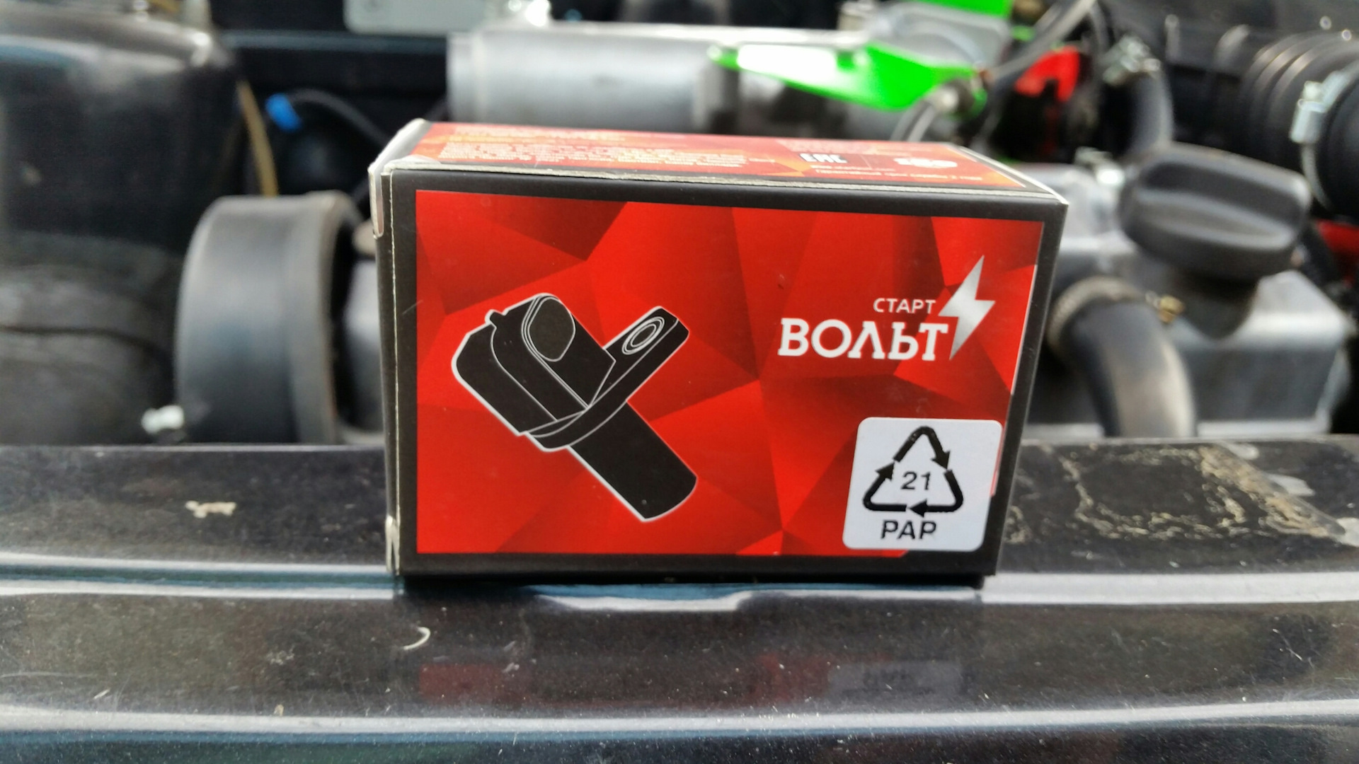

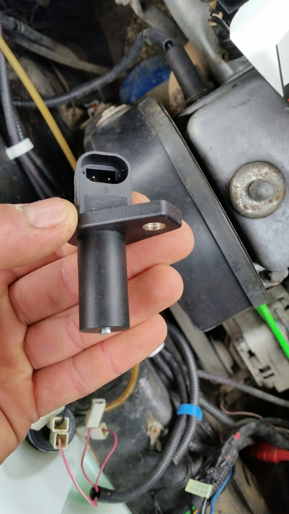

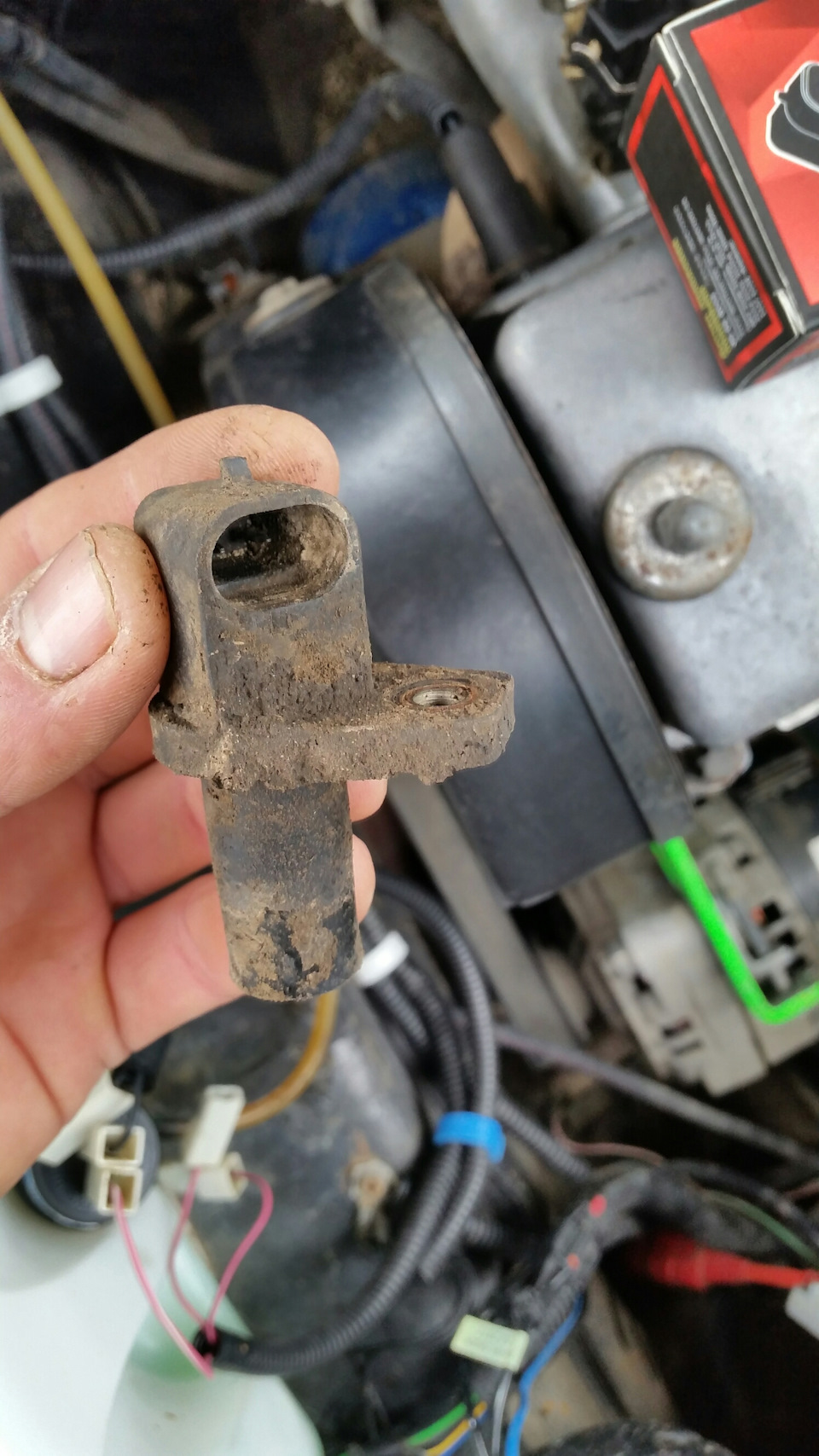

Потом вспомнил мне как-то друг раскатывать если машина не заводится и дергается проверить надо датчик коленвала, снял проверил визуально все норм, поехал в магазин купил новый поставил и свершилось то что она завелась. 😅
Так что если у кого будет такая похожая ситуация проверь датчик коленвала👍💪,
