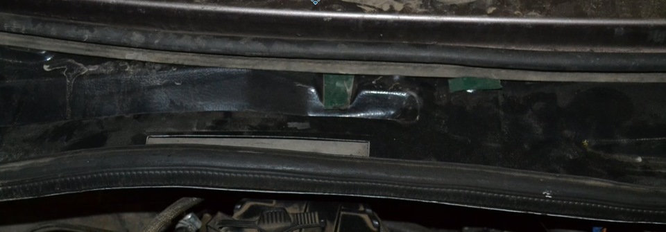

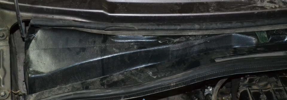

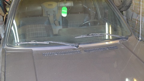

Первым был внедрён подкапотный водосток (ливневка).A115300630.
Не все им довольны, но стоит он 3 сотки и новый, почём выйдет нормальный оригинал судите сами.В принципе всё устроило, только некоторые дырочки в нём оказались лишние и временно заклеены на 2-сторонний скотч и не закрывает левую сторону где стоит коммутатор.
А также по отзывам в сети может растворяться при попадании на него тормозной жидкости :)

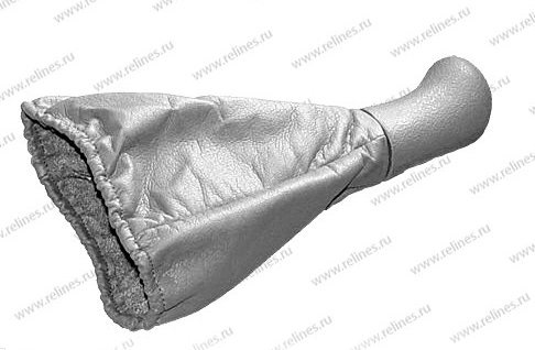

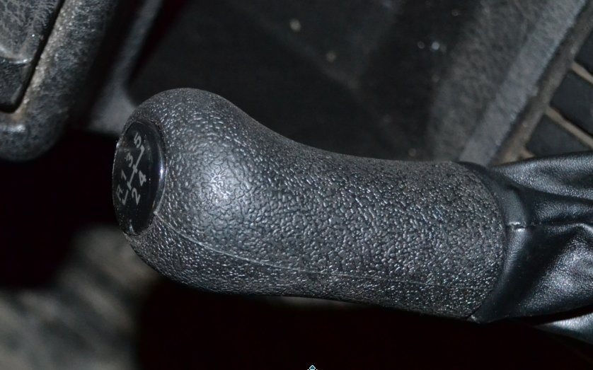

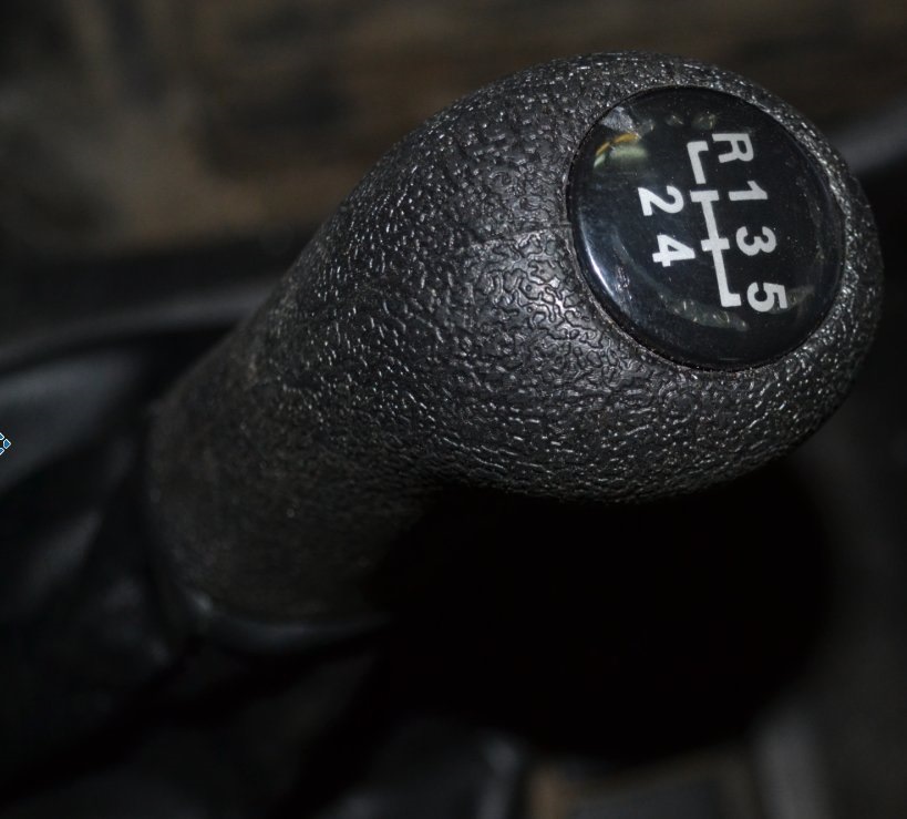

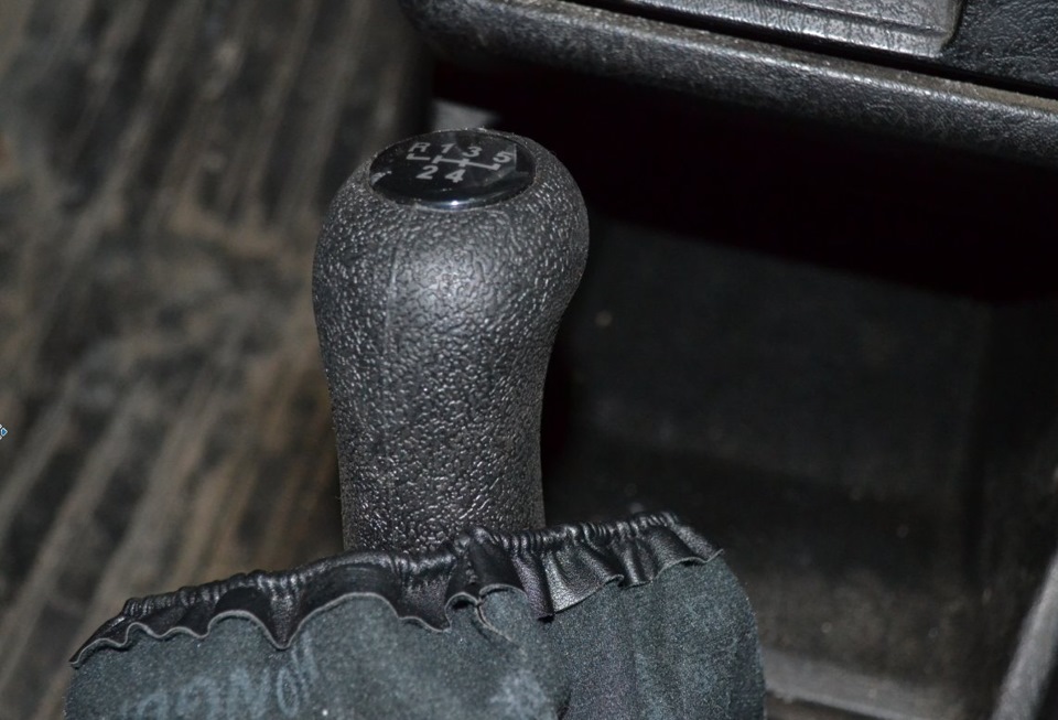

Ручка КПП — нашёл изображение в сети, почему то захотелось :)

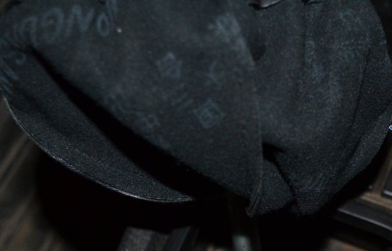

Родная ручка КПП меня сразу не одушевила, поэтому была заменена вместе с кожухом на рассверленную "восьмёрочную".Поэтому иногда удивлялся читая на форумах как люди с радостью шили кожухи.
Итак была заказана A111703510 — чёрная, 214 руб.
Естественно что тайные надежды что придёт вместе с нижней планкой на тоннель не оправдались.Понравилось качество дерматина с "начёсом", пластик тоже неплох, резьба подошла идеально, не болтается.Картинку немного портит кругляшок со схемой — неидеально отполирован и какой-то заляпанный :)
Хват пришлось поменять, раньше давил на рукоятку сверху, теперь нежно обнимаю сбоку.
Другие номерки :a111703510al серая ручка с серым чехлом
A111703510AU — под дерево с серым чехлом.

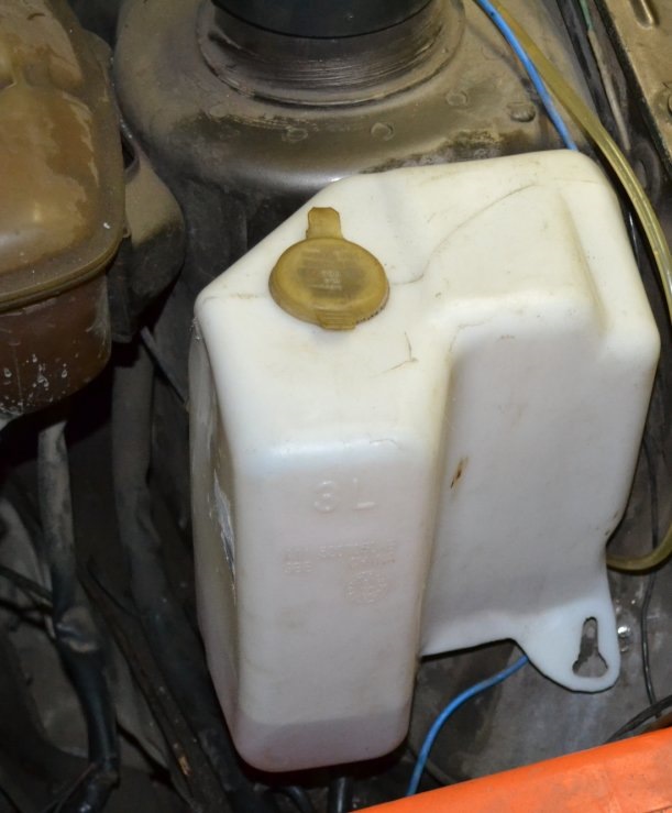

Ещё от старости задубели шланги омывателя, взамен купил от классики (непорезанные по размеру в отличие от 08) и когда начал их менять бачок омывателя начал крошиться.Новый стоит почти 2 тыр. Естественно заказал с Амулета за 116 руб A115207053.
Из минусов :на 3 литра вместо 4.2 (но как-то на "шохе" и литрового хватало), возможны несовпадения со шпилькой (но у меня то эта шпилька обломана), на половине картинок был нарисован с крышкой, пришёл конечно без.Крышка от оригинального нормально подошла, позже закажу амулетовскую A11-5207013.

А мне по номеру A111703510 серая пришла)

ТОже ставил на джетту водосток с амулета. Слушай а у тебя правый кронштейн капота при открывании не задевает его? У меня каждый раз норовит.
Немного было по началу, сдвигал левее.Многие пишут что с феном подгоняют, но я ничего такого не делал, сначала заднюю часть, уплотнитель, потом переднюю, уплотнитель.Попробуй левее её сдвинуть.
Попробуем. А ты ручку под дерево в руках не держал? Интересная штука так то…В кольца примастыритьхочу, Как раз тамвставки под дерево.
Нет.Только фотки в интернете.Дерево в гольфе почему то не могу представить:)
Вбей номер в гугл и "картинки", может покрупнее что из фото вылезет.
В гольфе, согласен, дерево как то лишнее. А вот в ауди с завода было.
