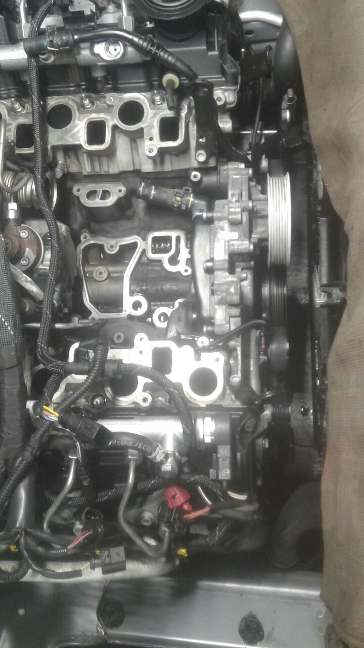

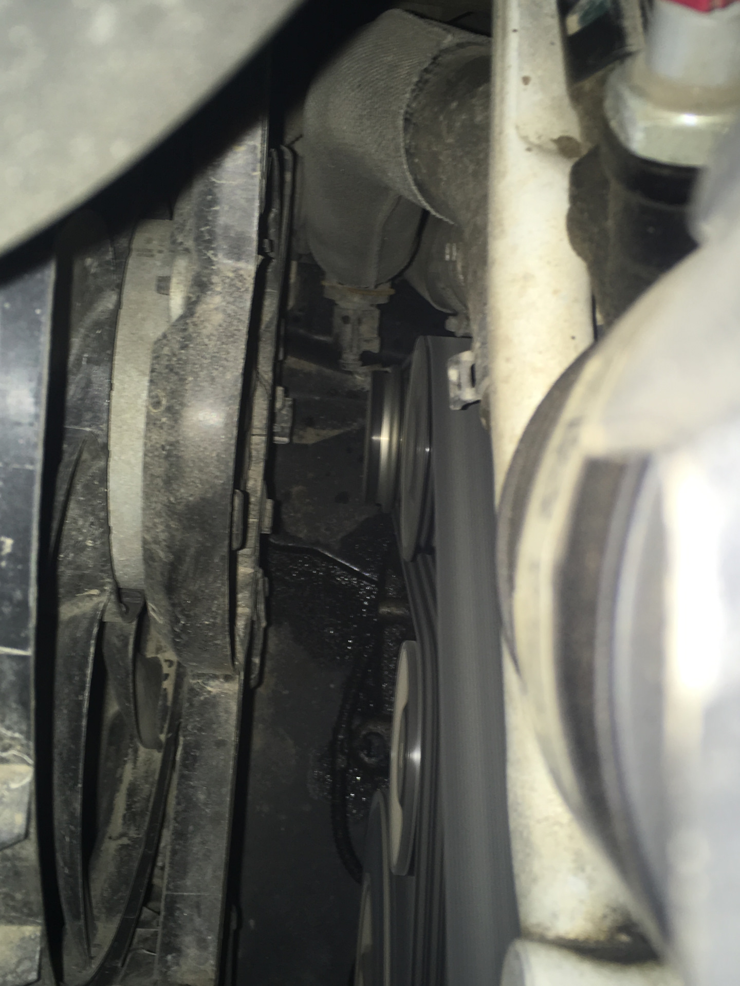

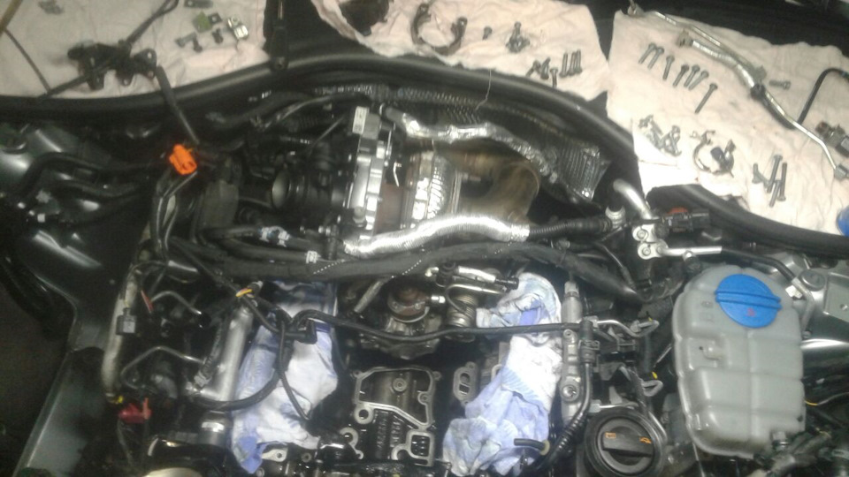

Уходил антифриз и масло, заливало переднюю часть двигателя и все стекало на защиту. Решение проблемы с маслом описал в другом посте см. бортжурнал.
Мастер все вычистил и заменил все прокладки!см. фото

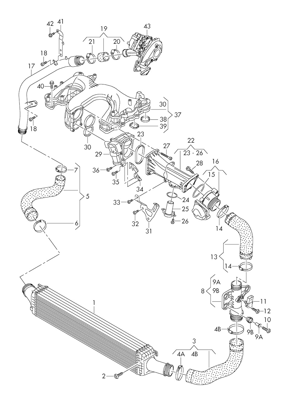

Может кому пригодятся номера.
059115185D VAG №22 1шт.
059129069a VAG №30 1шт
059129718a VAG №39 6 шт
059129717n VAG №38 6шт
059145215b VAG №23 1шт
059145865 VAG №15 1шт
059131815 VAG №24 1шт
059121149b VAG №9 1шт
059117070b VAG №4 1шт
059117070 VAG №19 1шт
059117070a VAG №1 1шт.

Подскажите пожалуйста номер этой прокладки?! Это же не 9я…
подскажите пожалуйста момент затяжки болтов теплообменника?
Приветствую! Может помните момент затяжки болтов на теплообменнике
