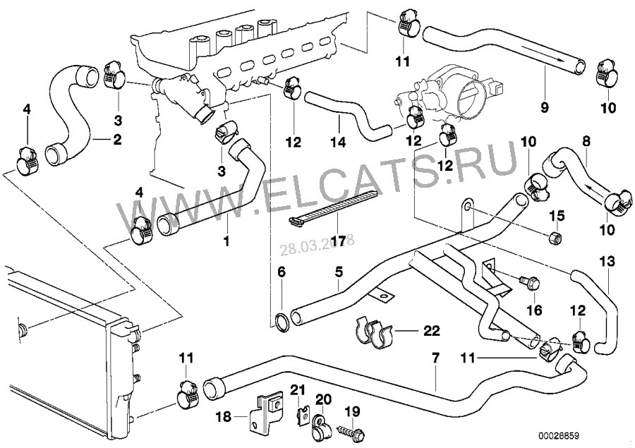

Вроде бы как нашел причину откуда антифриз шел на фото патрубок №14, был надорван возле штуцера, пока доехал к знакомому до гаража, анфриза накапало. Сейчас парит испаряется оттуда, надеюсь это только он был. Патрубки новые закажу перекину, но есть еще вопрос.

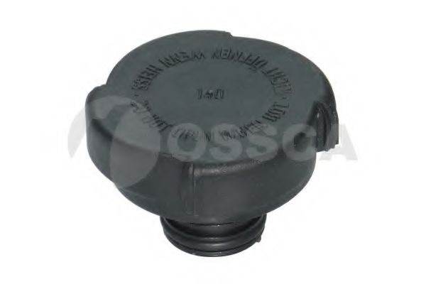

Вопрос теперь еще по крышке расширительного бачка. Покупал новую оригинальную крышку, сейчас до дома доехал, патрубок что от радиатора идет, твердый был ппц, приоткрыл чуть пробку, сработал клапан, стравило давление, видимо брак продали или еще что я хз.
Знакомый сказал, что трубки старые уже, надо бы вообще все поменять по доброму на новое, машина уже реально старая. Но еще сказал, что можешь купить другую крышку на 140 бара, будет быстрее стравливать излишек. Вот я сижу и думаю, покупать ли на 140 бара крышку, какие последствия, или оставить на 200. Кто с какой ездит ?

Только 2 бара ставить. Зачем напрягать пробку постоянным травлением.

Все написали немного не о том. 1,4 Атм это дизельная крышка, температура работы мотора другая, давление будет не правильное. На бензиновом моторе крышка 2Атм, почему: чем выше давление, тем выше температура закипания флюида. Вот теперь и думай, что лучше.
я тут посчитал, при 200 закипает антифриз где то на 125 градусах, при 140 будет закипатьгде то 114. Хз, наверное посмотрю пока на своей крышке как что будет. Еще и КВКГ походу умирает или умер, пробку открутил маслозаливную, звук ппц идет из под квкг.

если крышка оригинал не спеши выкидывать.скорее всего сист.охлж. завоздушило из за надорванного патрубка.развоздуш систему а потом смотри.а так то 1.4 долго не ходит-по крайней мере лич.опыт.
а почему не долго ?
в сис. охл. м52 рабочее давление около 2 бара. потому крышка и идет на 2бар. ну и представь крышка 1.4 -постоянно стравливает потому долго и не продержится.
Понял
