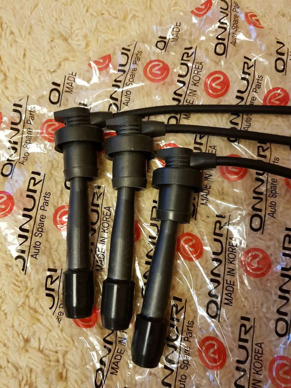

Провода и катушки взял по совету Сереги sega1263 с форума. Они с Hyundai XG 3.5л. Провода Onnuri GCSH-036 . Замерили ради интереса сопротивление, родные провода 10.4-12.8 кОм, Оннури 4.5-5 кОм.

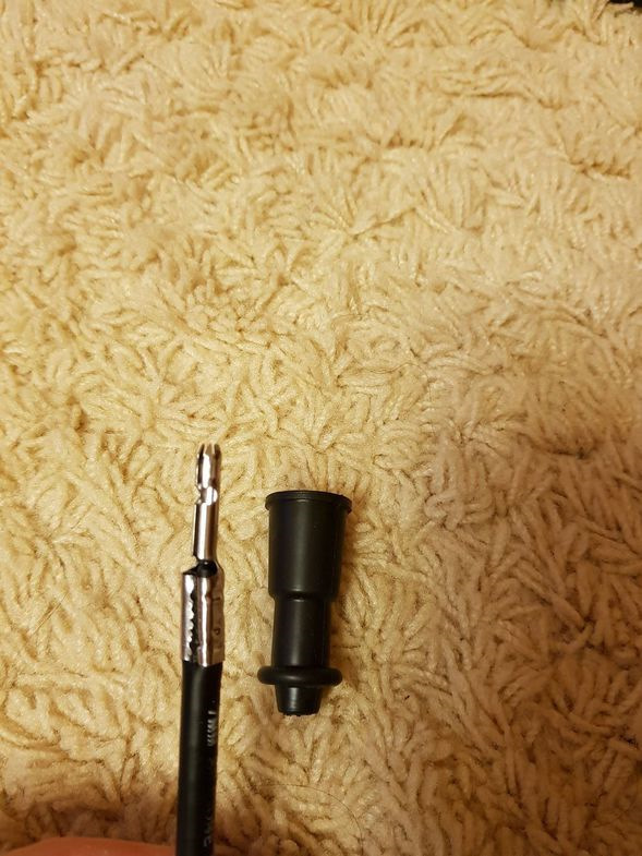

На них для установки потребовалось укоротить только один из проводов. По феншую еще нужно либо расширить родные крепежи-"гребенки", либо купить от того же Хундая. И раскрыть наружу кончики-коннектора металлические.

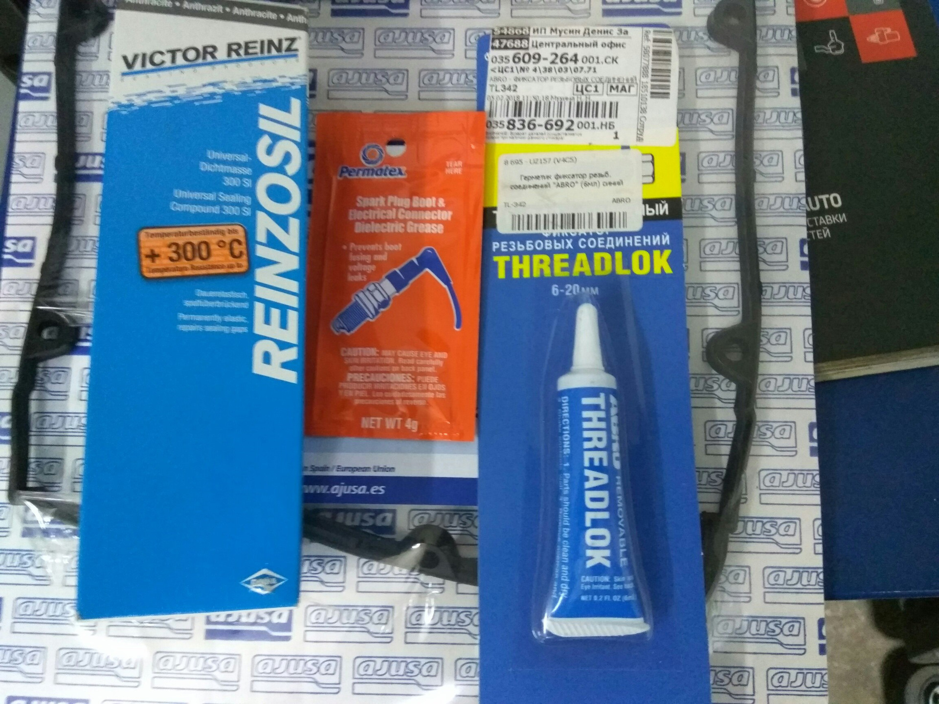

Плюс, давно хотел найти какую-нибудь смазку, дабы на задней башке не присыхали наконечники к свечам. Из доступного попалась только Permatex'овская смазка, на пробу взял маленький стик. Хватило как раз на 6 свечек. По совместительству она же — диэлектрическая смазка. Намазал тонким слоем внутри наконечники, так же на свечке те места где обычно ореолы от корончатых разрядов. Артикулы: стик 09980, тюбик 81150.

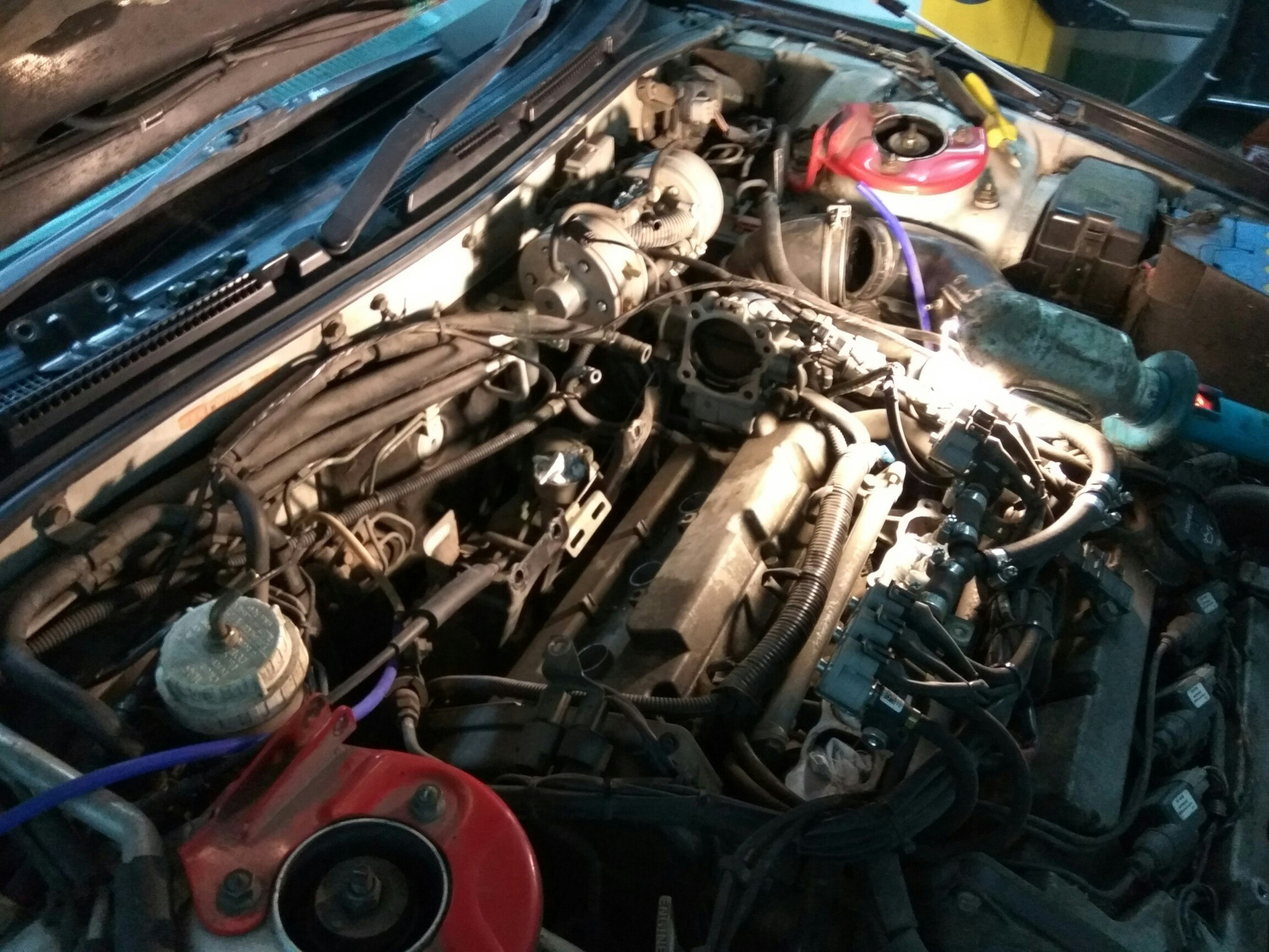

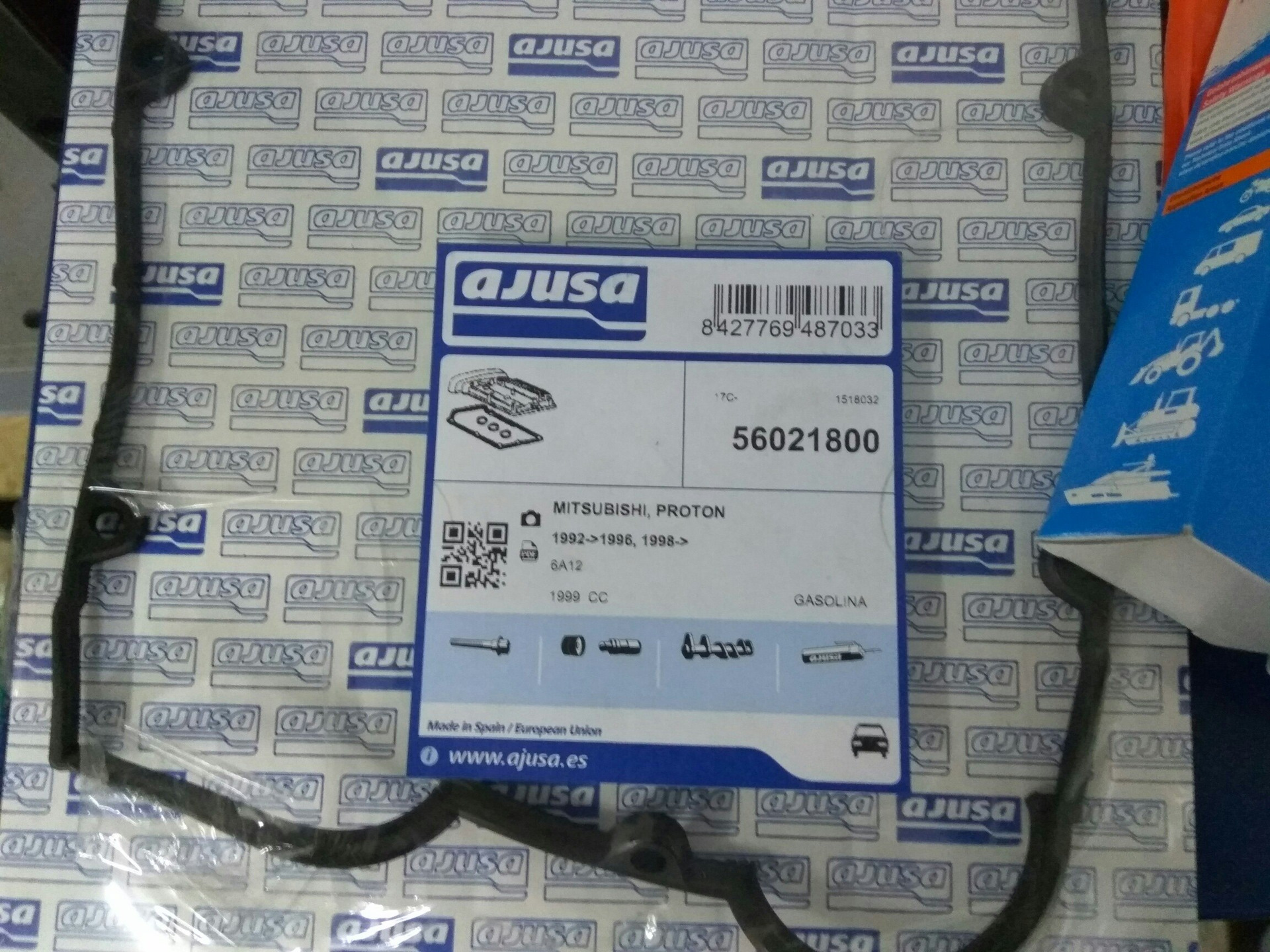

Ну и раз уж полез на заднюю голову, заменил заодно и прокладку клапанной крышки с кольцами свечных колодцев. В прошлый раз, при замене ГРМ менялись только внешние прокладки. Брал тогда Nipparts, вот меньше чем через год начали чуть потеть. Но во многом заслуга наших вечно откручивающихся болтов клапанок. Поэтому решил посадить на резьбовой герметик. Так же взял и герметик Reinz для уголков у бугелей промазать, как по мануалу.
Саму прокладку и кольца взял Ajusa 56021800.
По самой процедуре думаю описывать смысла нету) Все довольно просто, хоть и поперечный V6 c накрытой одной башкой коллектором наводит ужас на многих.
Все заменил, затестил, хлопки ушли, все отлично, вплоть до 1.2-1.3 кило. За счет новых катушек, похоже, на самых низах появился отличный подрыв. Выход на буст более "плотный", "мясистый".

Пугающе звучит фраза про укорачивание бронепроводов. Или это не физическое укорачивание?
Самоё что ни на есть физическое)
А ссыль или фотка есть?
Да там просто, колпачок снял и укоротить. Но на одном из авто не трогали, итак уложился
фух, это радует. Спасибо ;-)
замерил он ради интереса, кто хейтил меня что я там с ЦЭшкой ходил, ахахахах
во множественном числе написал, Уася) ты мерил Оннури, я потом сток снял, своей замерил уже до кучи
а зачем мерить то? херня это всё, лохов разводят только. Ну меньше, и чо?))))
ну дык я и не говорил, что: "вау смотрите меньше сопруха, жирнее искра" как хозяева НЖК — раз.
проверить на обрывы, либо странные показания, как основной факт — два.
Так что спрячьте ваши подъебы подальше, сударь))) Я вам припомнил, записал)))
