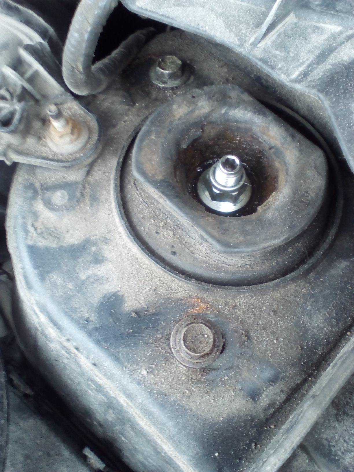

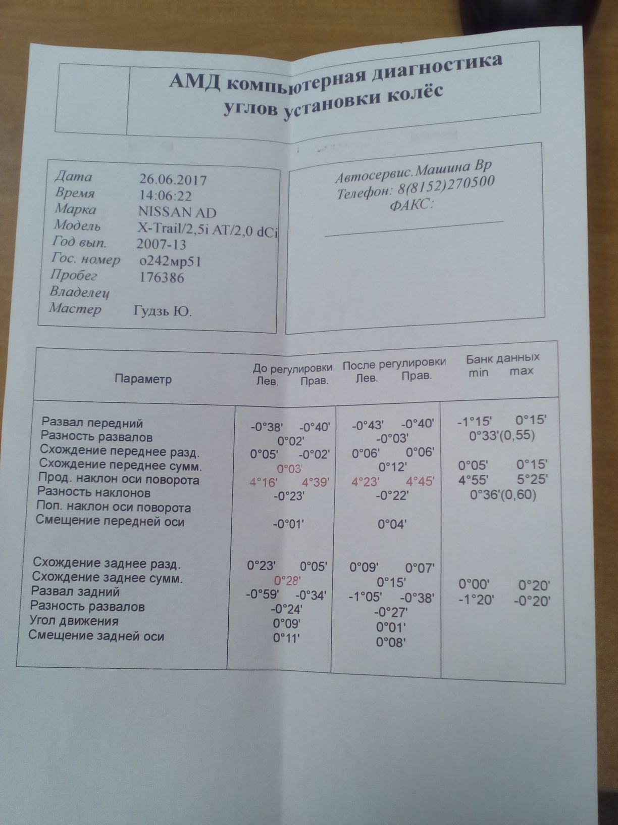

Заметил, что передние амортизаторы уже подустали — морда стала долго успокаиваться, да и на прошлом развале-схождении стало видно, что развал спереди слева сбит. Развал спереди цивильно поправить можно только заменой амортизатора. Кстати, спереди у нас регулируется только схождение, а сзади и развал и схождение.
В первый раз стойки менялись по кругу примерно на 110 тысячах — ставились оригинальные, сейчас уже 175 тысяч пробега и передние уже устали, а задние еще в порядке.

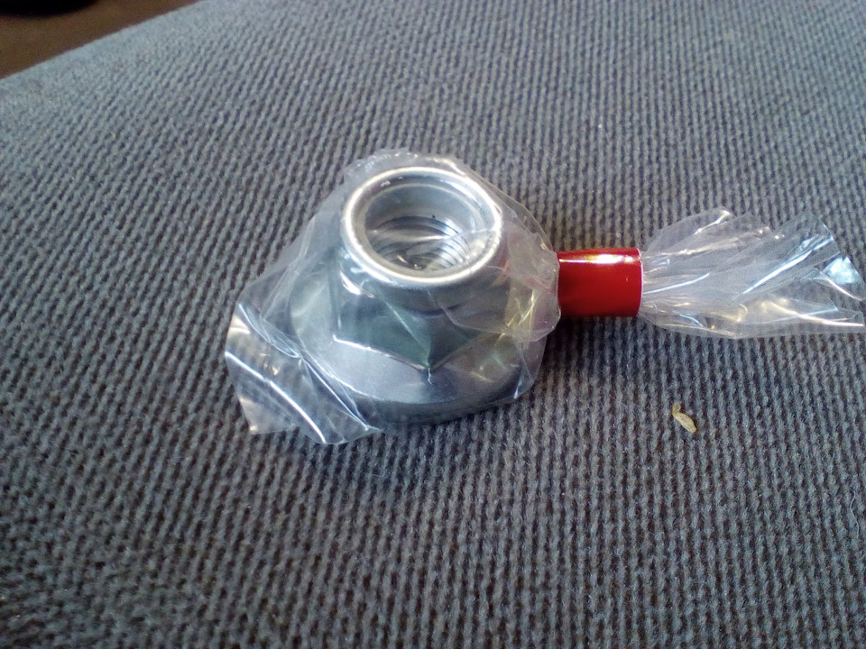

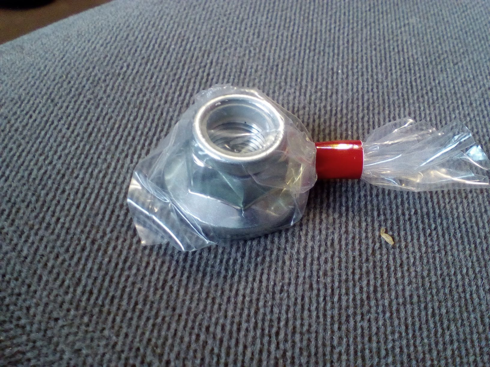

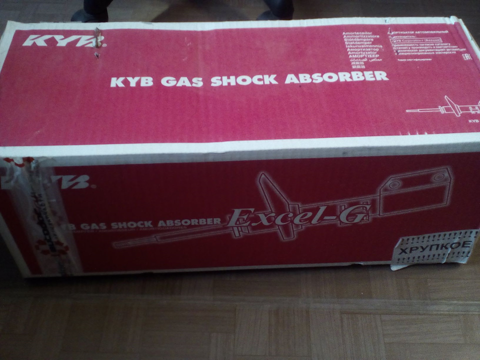

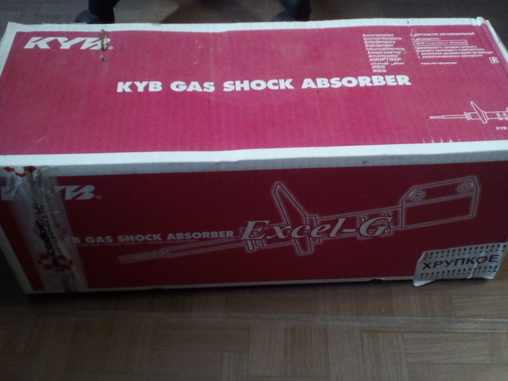

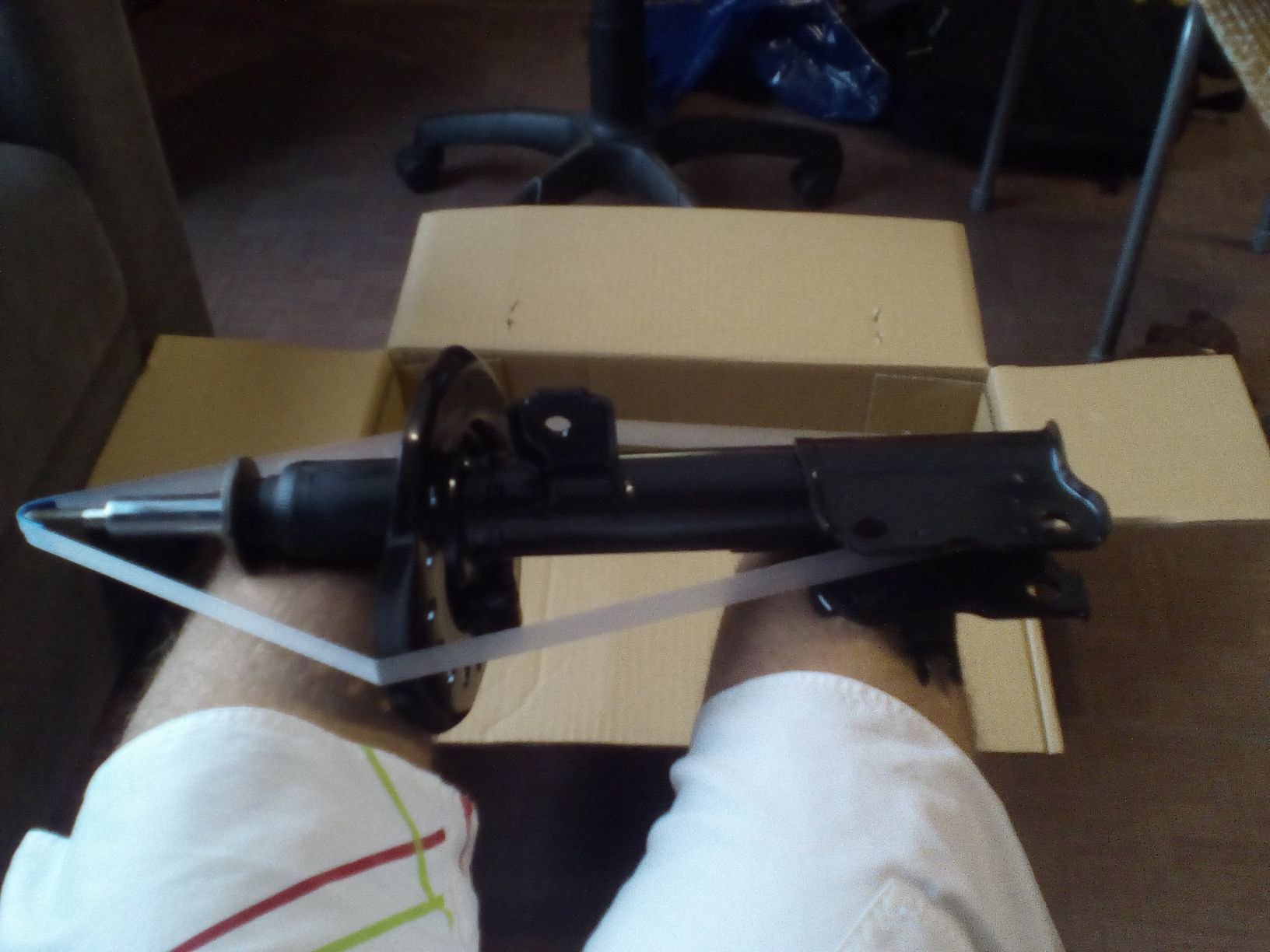

В этот раз решил ставить аналоги от каябы (только амортизатор), пыльник не менял. В комплекте каябы сразу идет верхняя гайка, а также инструкция)
Если брать оригинальные артикулы, то в них сразу полный комплект для стойки.
По артикулам:
NISSAN 54050-JD00A Пыльник переднего амортизатора 1137
NISSAN 54050-BR00A Пыльник переднего амортизатора 1488
KAYABA 339199 Только амортизатор Амортизатор передний левый 6087 — брал себе этот артикул
NISSAN E4302-JG01A Только амортизатор Амортизатор передний левый 9807
KAYABA 339198 Только амортизатор Амортизатор передний правый 6250 — брал себе этот артикул
NISSAN E4303-JG01A Только амортизатор Амортизатор передний правый 8752
KAYABA 349078 Только стойка Амортизатор задний 3671
NISSAN E6210-1DA1B Только амортизатор Амортизатор задний 4784

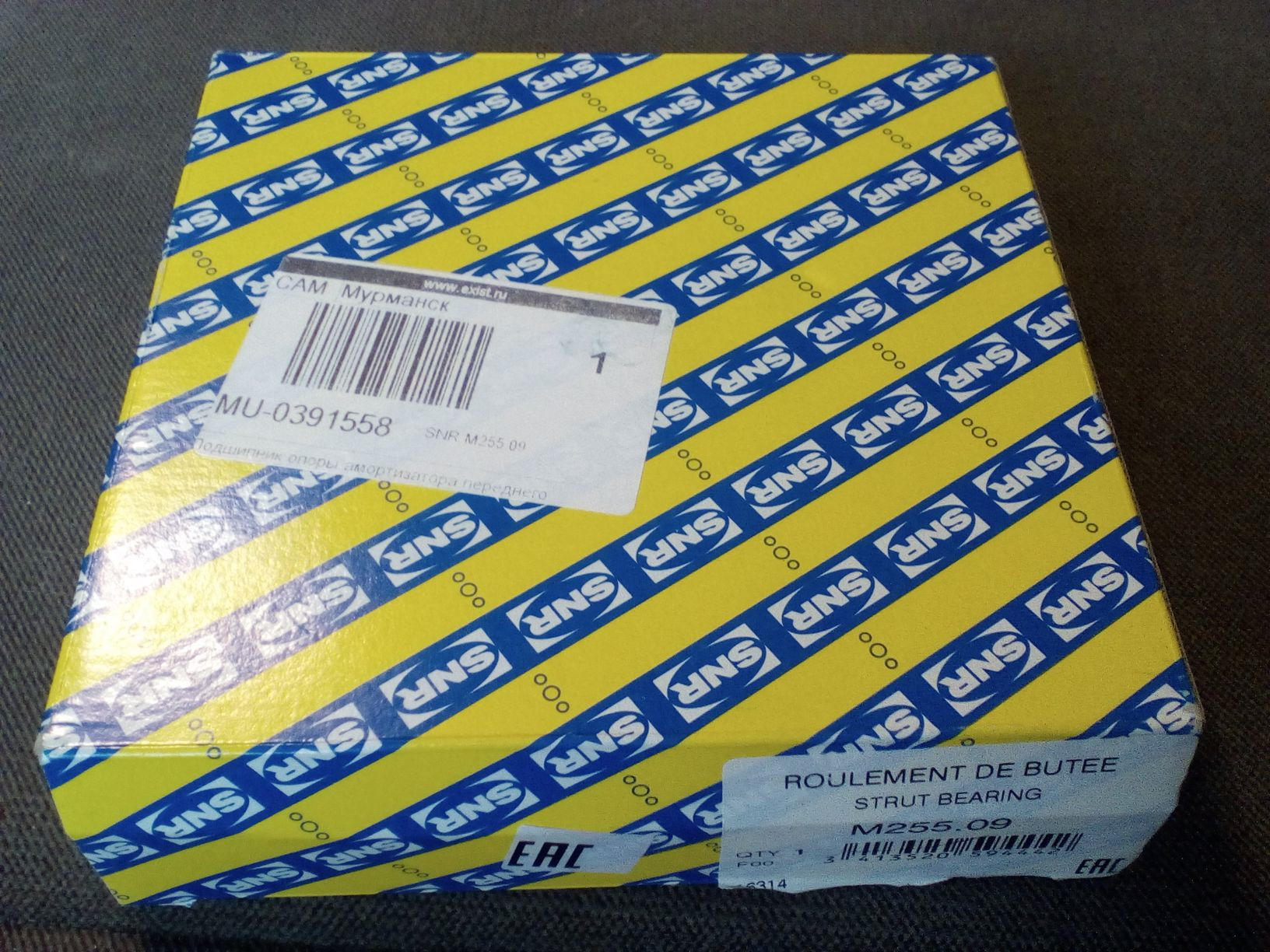

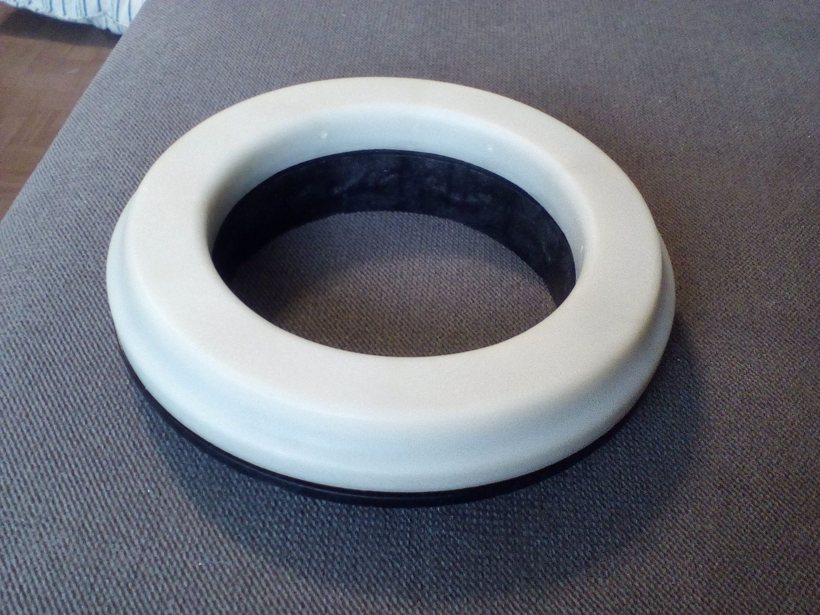

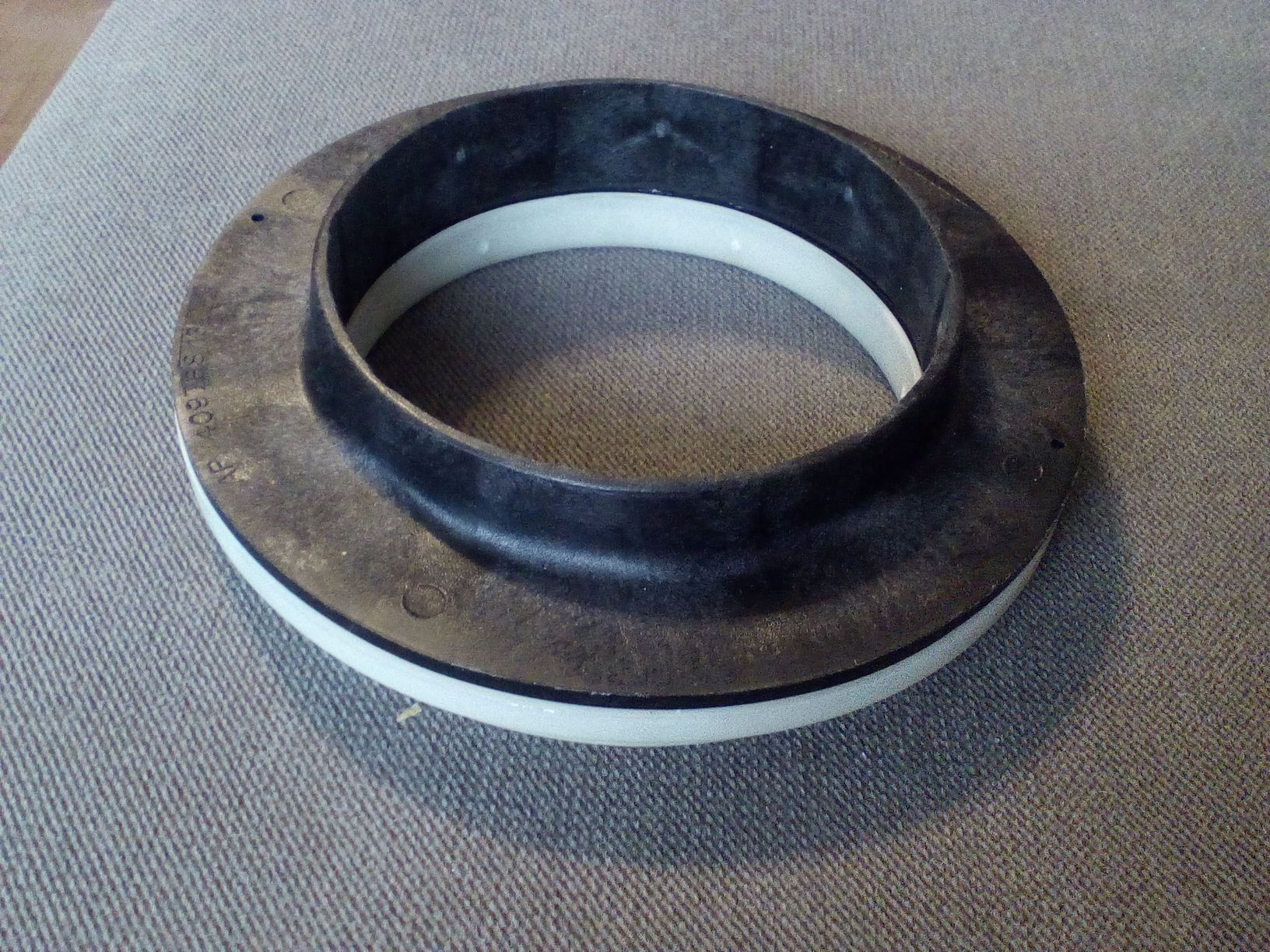

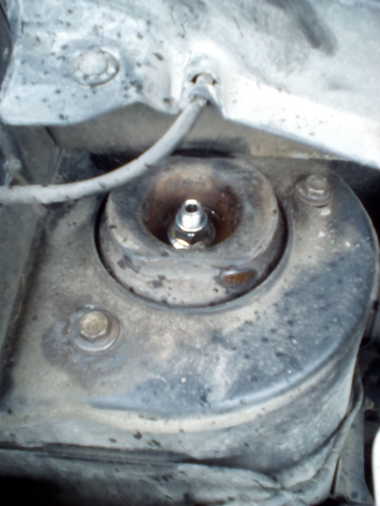

Так как опорные подшипники в прошлый раз не менялись, то решил и их заодно заменить.
FEBI 27459 Опорный подшипник (качество не очень) 631
NTN-SNR M255.09 Опорный подшипник 794 — брал себе этот артикул (две штуки)
NISSAN 54325-JE20C Опорный подшипник 1314

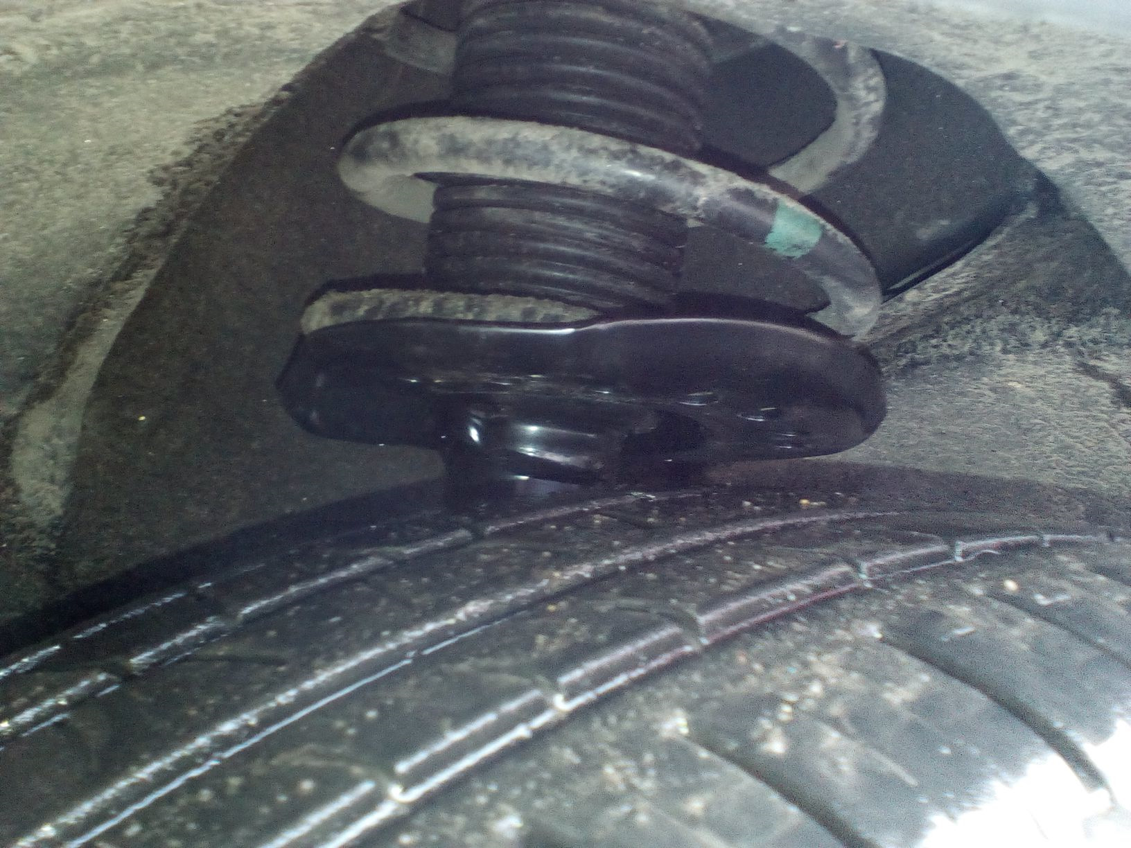

Стойки после замены:
Результаты развала-схождения:
Цена развала-схождения:
На осмотре ходовой выявились разбитые задние сайлентблоки передних рычагов, но об этом будет уже другой пост) По ценам — запчасти около 14000, работы около 3000, развал-схождение около 1500, итого 18500.
Результаты замены можно оценить сразу же, так что результатом я доволен)

По этим оригинальным номерам придут только стойки, увы.
Только стойка с гайкой?
Я думал, что еще и пыльник, отбойник… А какой артикул для комплекта целиком?
снова не угадал)) только стойка, без гайки. номера на комплект нет и никогда не было. Нет таких комплектов.
спасибо за информацию) впредь будем знать) сейчас отредактирую пост)

Стойки на развал не повлияют. Вот рычаги и особенно подрамник очень влияет на развал. Если не получается вывести развал, меняют подрамник.
Спорить не буду, так как не являюсь спецом по подвеске.
Но замена стоек мне помогла — до замены стоек развал был сбит, после замены стоек развал в порядке)
