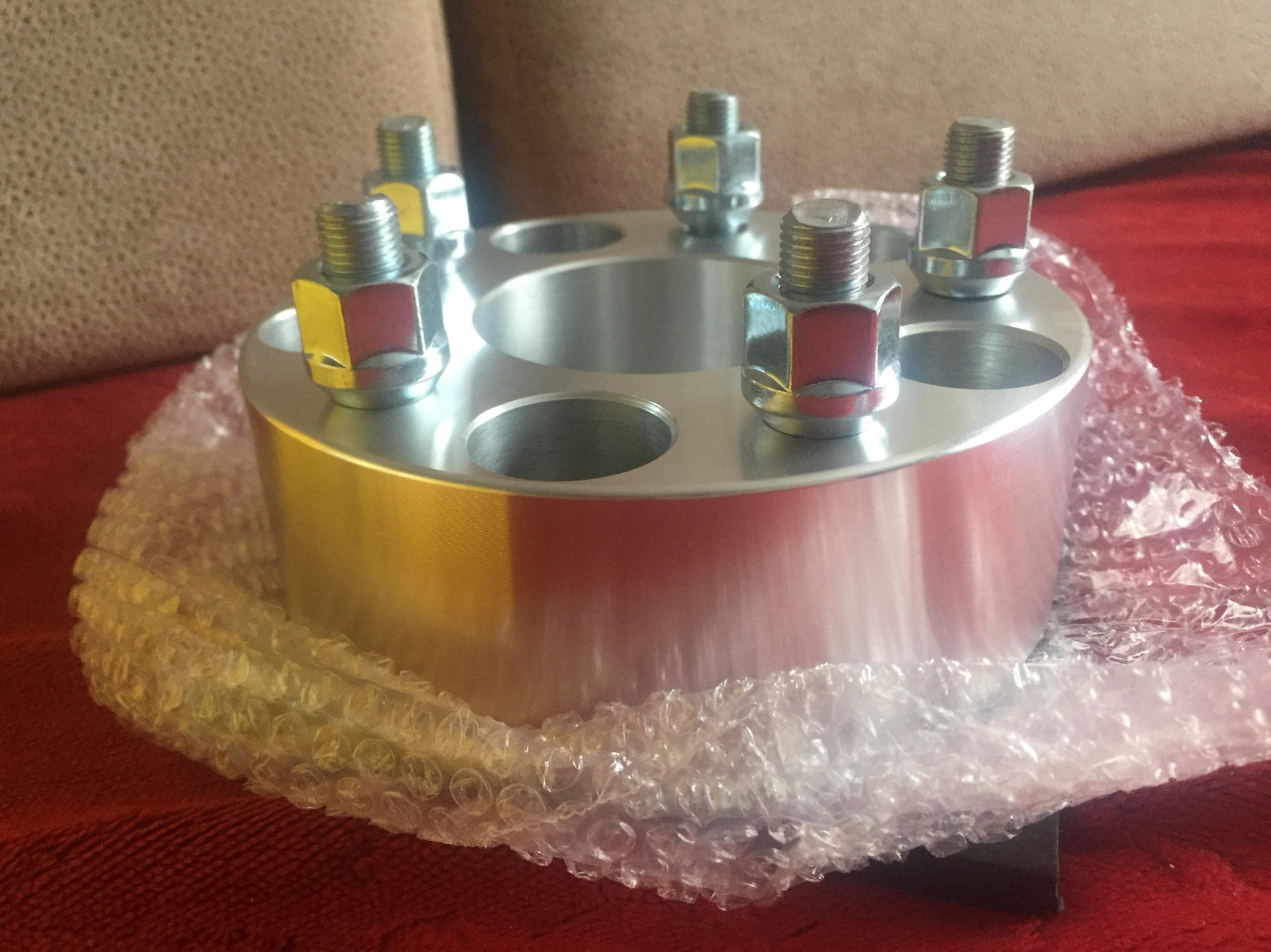

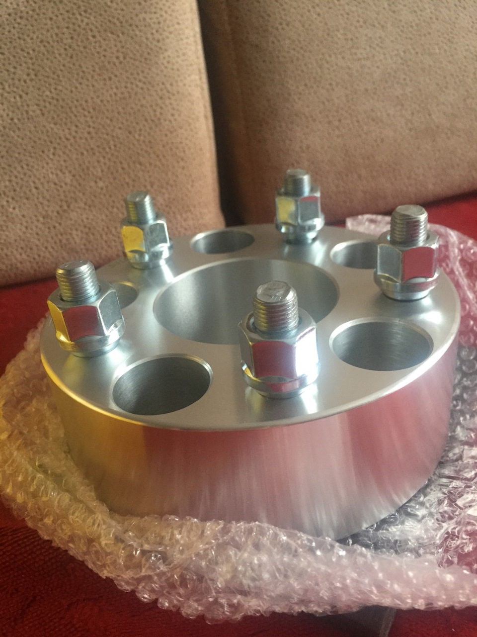

Вот, наконец то и подходит плавно к завершению этап сборки колёс. Осталось 2 важных пункта это проставки ступиц и секретки. Сегодня были приобретены проставки. 5*114,3, 50мм. На вопросы, зачем такие большие, отвечаю сразу. Во-первых, диски будут шириной 9j, а это значит что они будут достаточно широкими, и я не хочу чтобы они терлись внутри. Так же мне просто нравится вид машины, у которой колеса выпирают на 2-3 см. Учитывая что у меня стоят расширители арок — настолько они и будут выпирать. Да, знаю, машина будет часто грязная, но что поделать… красота требует моек!)
Все, остался один элемент, и все. Можно с чистой совестью собирать конструктор как только погода позволит :)
PS сам сильно жду этого момента, и слюни текут)

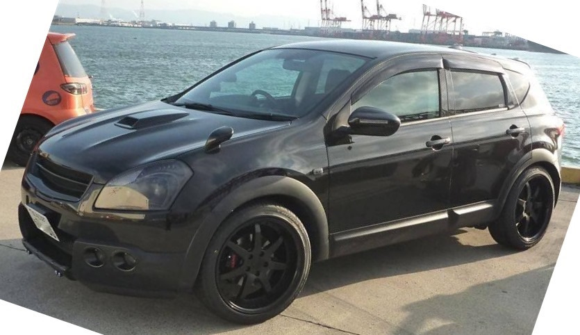

я видел заниженный кашкай. смотрится отлично)
Ну, планов таких нет точно) Как минимум из-за зимы) Летом то это одно, а вот зимой на низком авто… это похороны)
omaks
В Дагестане?
ахах, нет) на фотках, сделанных судя по всему в японии
Думаете здесь занижение есть?
Я как то не заметил…может 1-2 витка максимум…
Но я не спец в занижении)
omaks
Действительно, гармонично смотрится, хотя на опущенные))-присаженные авто у меня аллергия.

Я так понимаю они из алюминия?
Абсолютно верно
