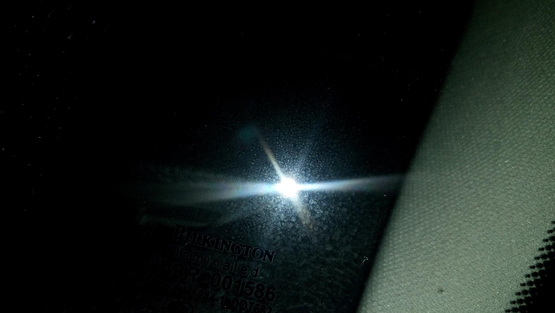

В преддверии теплого сезона, решил снова заняться авто.
На этот раз решил сменить обычные ксеноновые фары (а у меня они были даже без поворотной линзы) на максимальные.
Для запуска данной функции нам понадобится:
-Замена лобового стекла под установку камеры (его поставил максимальное еще и с обогревом)
-Камера в лобовое 7P6907217B (она же необходима при установке адаптивного круиз контроля, а так же может определять дорожные знаки и отвечает за ассистент движения по полосе)
-Фишка для камеры 8E0972112
-Блок корректора фар 7P607357C Z04 (он меняется в любом случае если ставить фары с DLA)
-Колпак зеркала заднего вида 7P6857573A (коды цветовой гаммы Y20 серый, 82V черный, 95T бежевый)
-Фары 7P1941033 7P1941034
-Помимо всего перечисленного, нужно будет перепиновать жгут фар, откалибровать камеру в лобовом (для этого придется ехать к ОД), довести проводку с камеры на лобовом в блок центральной электроники и все это закодировать.

Поставили не оригинал, но производство Германии и максимальное))
Sekurit чтоли?
damonz
Sekurit чтоли?
Pinglikton, если правильно написал
