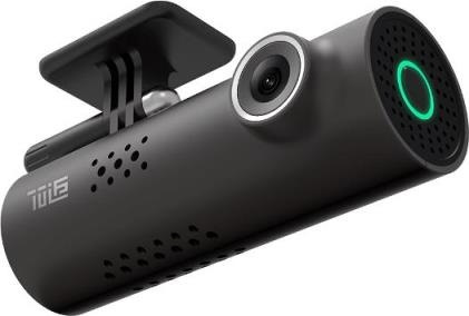

Описание нагло свизженно!
" Xiaomi пополнила линейку смарт-устройств новым автомобильным видеорегистратором 70 Minutes Car Dashcam. Это уже 118-й продукт компании, выпущенный в рамках суббренда MIJIA. Помимо записи видео новинка поддерживает ряд дополнительных функций, в том числе возможность голосового управления (пока только на китайском). Таким образом можно отдать команду начать и закончить вести запись, сделать снимок и прочее. Это крайне полезная функция, поскольку водителю не нужно отвлекаться от дороги.
Видеорегистратор выполнен в форме небольшого цилиндра с поворотным кронштейном, позволяющим регулировать угол наклона камеры. Кнопка включения имеет подсветку, что полезно в тёмное время суток, и расположена в удобном месте — сбоку. Индикатор поддерживает три разных цвета: синий, зелёный и красный. Синий цвет означает, что устройство включено, а зеленый цвет мигает при записи камеры. Красный цвет указывает на проблемы при записи.
В 70 Minutes Car Dashcam используется сенсор Sony IMX323 с возможностью записи видео в формате 1080p. Объектив имеет угол обзора 130 градусов, позволяя тем самым захватывать всё, что происходит на дороге перед автомобилем. Камера прикрыта сферической линзой, выполненной из стекла с семислойным покрытием, что улучшает передачу света, уменьшает отражение и предотвращает раскол стекла от чрезвычайно высоких температур.
Весь отснятый материал может передаваться по Wi-Fi на смартфон, позволяя просматривать его в режиме реального времени."

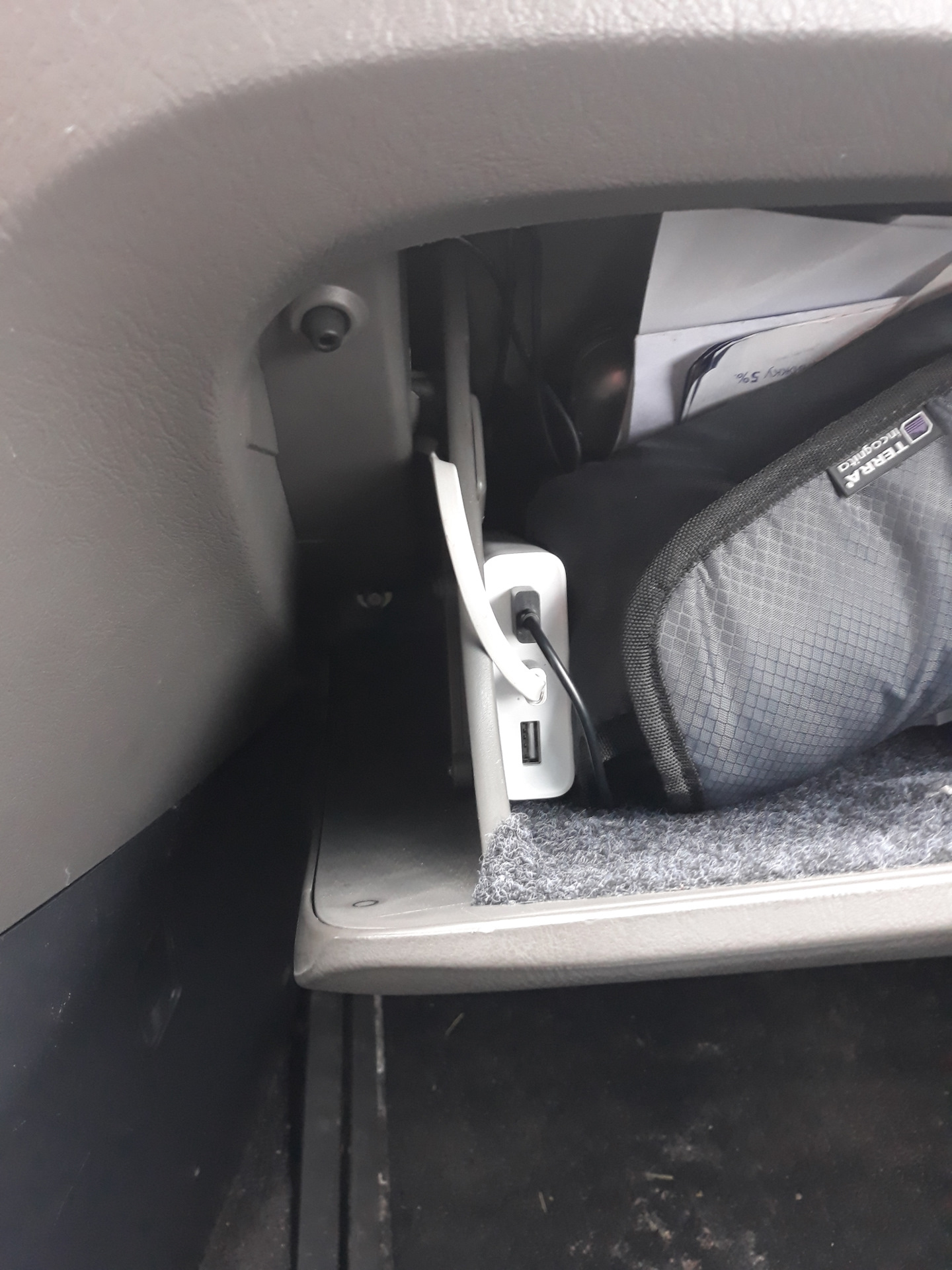

Подключил на повербенк, опять же Сяоми — на 20 АЧ, что убрал в бардачек) Этого банка и моих пробегов хватает не высадить банку в ноль и работы регистратора, даже когда автомобиль стоит на парковке, а карточки 32 Гб на более чем сутки записи.
При подключении через банку, я получаю следующее — не разрядить аккум авто, постоянную запись, банку можно снять и использовать для чего либо и просто заменить в случае чего.

У вас получается повербанк подключен в прикуриватель, а из повербанка в регистратор и когда авто заведено повербанк подзаряжается и тут же питает регистратор, а когда авто заглушено, то повербанк как резервное питание питает регик? Или все таки провода надо переключать?
Все правильно описано, ничего не надо переключать.

А что, пауэрбанк можно заряжать одновременно с работой от него регика? Вообще заинтересовал идеей такого питания, чтобы постоянно снимать…тем более, что банк и так всегда можно вытащить и попользоваться.
да можно регик не жрет много, а банку поставить на нормальную зарядку по амперам.
а что, есть у банки зарядка от 12 Вольт?
нет банка заряжается от 5 вольт (как на юсб) но подключена на прикуриватель допрозеткой на 2.4 А
А, ну это норм, без проблем.
Затею понял, банка заряжается пока есть зажигание, т.к. регистратор в режиме работы кушает меньше чем ток зарядки банка, и ориентировочно 1 час работы авто хватает на 12 часов работы регика. Точнее — еще меряю, но можно поставить и зарядку банка по-мощьнее
Штатно есть с банком какая-то зарядка? Варианты есть зарядок от 12 Вольт, хоть из прикуривателя / тоже интересно, хоть плата без корпуса, на ток этак 4 Ампера?
С банком зарядки нету. Но с регисратором идет на 2.4 ампера, в принципе можно оспользовать ее, я же подключил на другую зарядку тоже на 2.4 ампера — хватает
