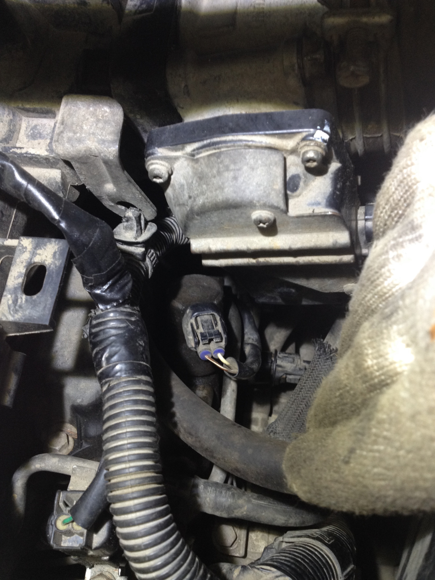

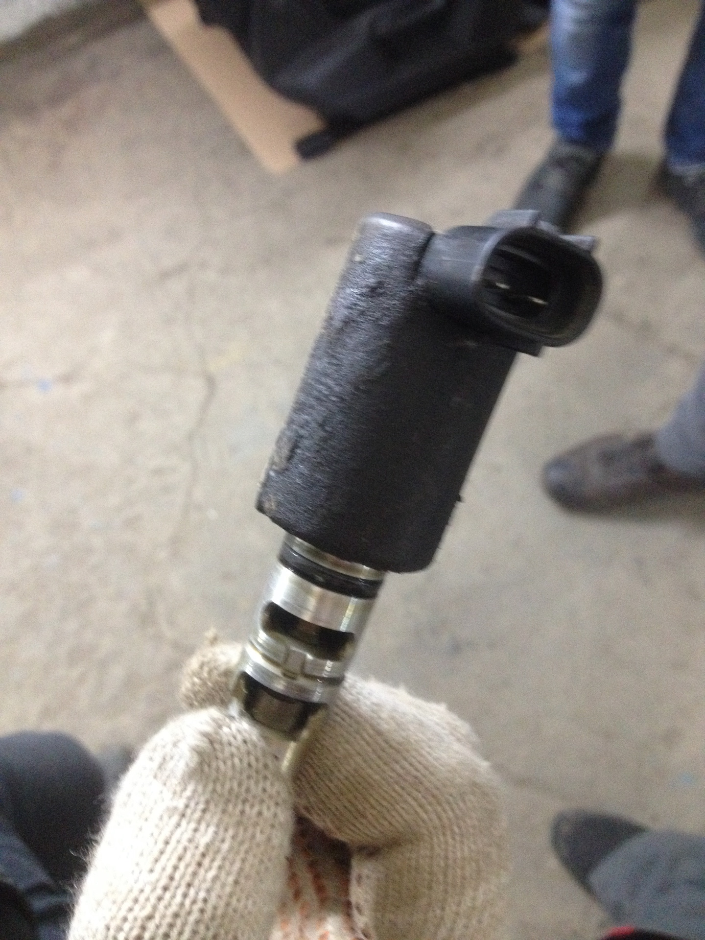

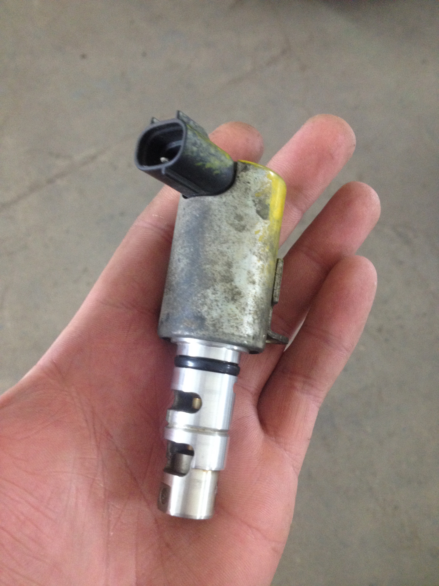

Из клапана мивека издавали сильные щелчки, на которые до этого я просто не обращал внимание… Тут мой косяк… При покупке авто, я услышал этот стук, и подумал что что-то не так… Но мне сказали, что у них у всех такой шум… Вот и не обращал на это внимание, думая, что так и должно быть… Неопытен…
Кроме щелчков, так же обнаружили течь прям с фишки! Не снизу, из-за оплотнительного кольца, а именно из фишки датчика!

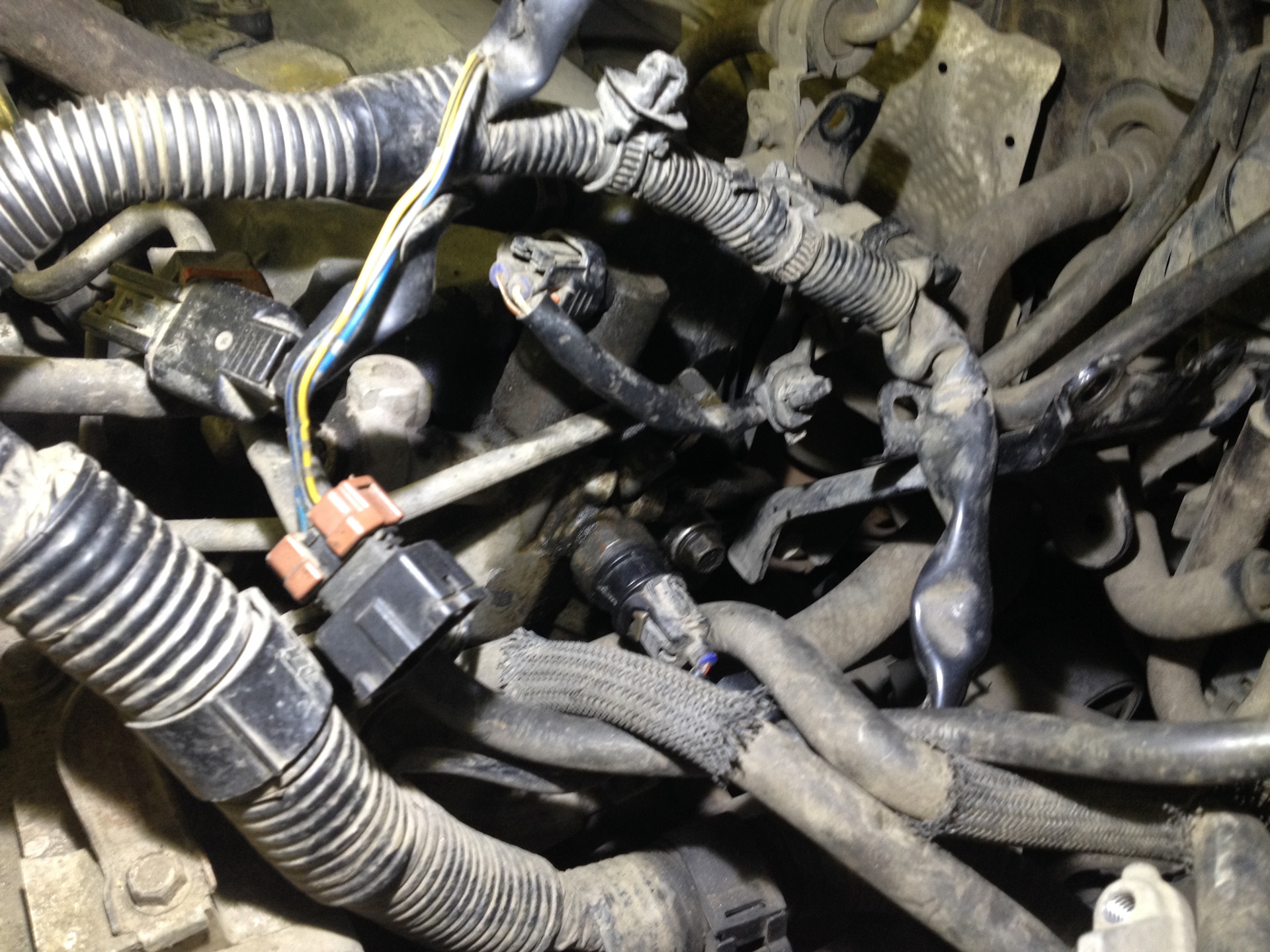

В глазах появляется "огонек"… Запчасть есть, мастера тут же… Всего то надо скинуть дроссель и открутив один болтик — поменять клапан местами)))
Проблема в том, что на улице мороз под -20, а в боксе нет места… Пошутил другу, мол не хочет на улице поменять мне, переноска есть)) Заплачу как за суровые условия))))

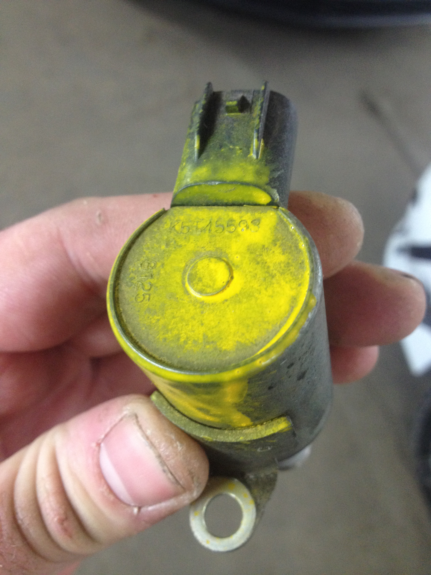

Все мы люди, и я ждал отказа, так и было…) Но спустя кружку чая, услышал слова: "Давай переноску")))) Я думал это шутка, но друг реально пошел менять клапан)) Сделал это он минут за 15)))
Наконец то! Первый запуск! И… Ура! Масло не течет… Стуков нет!
И да, "дизеление" стало гараздо меньше! На тот момент, я думал его уже нет совсем!
