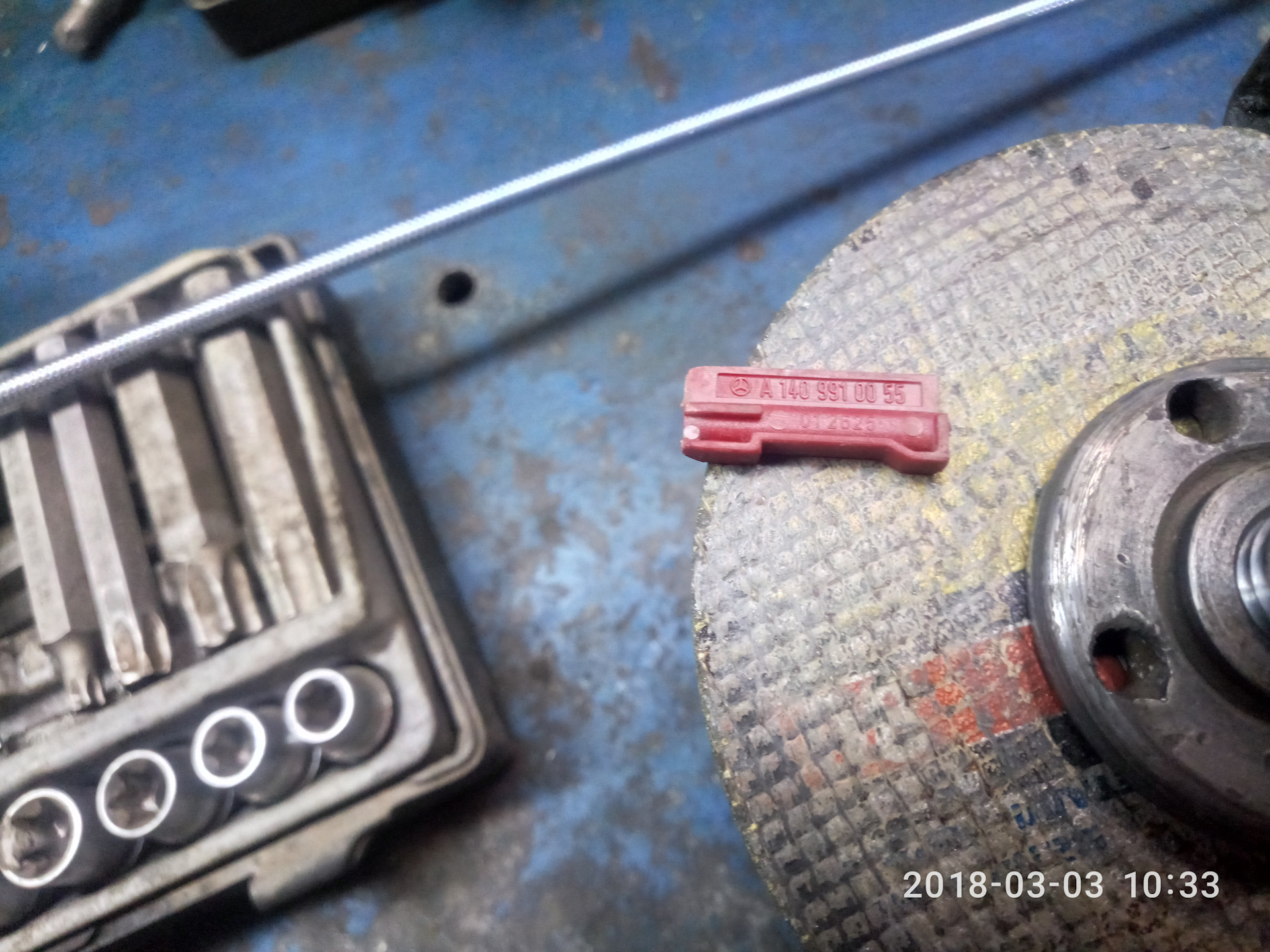

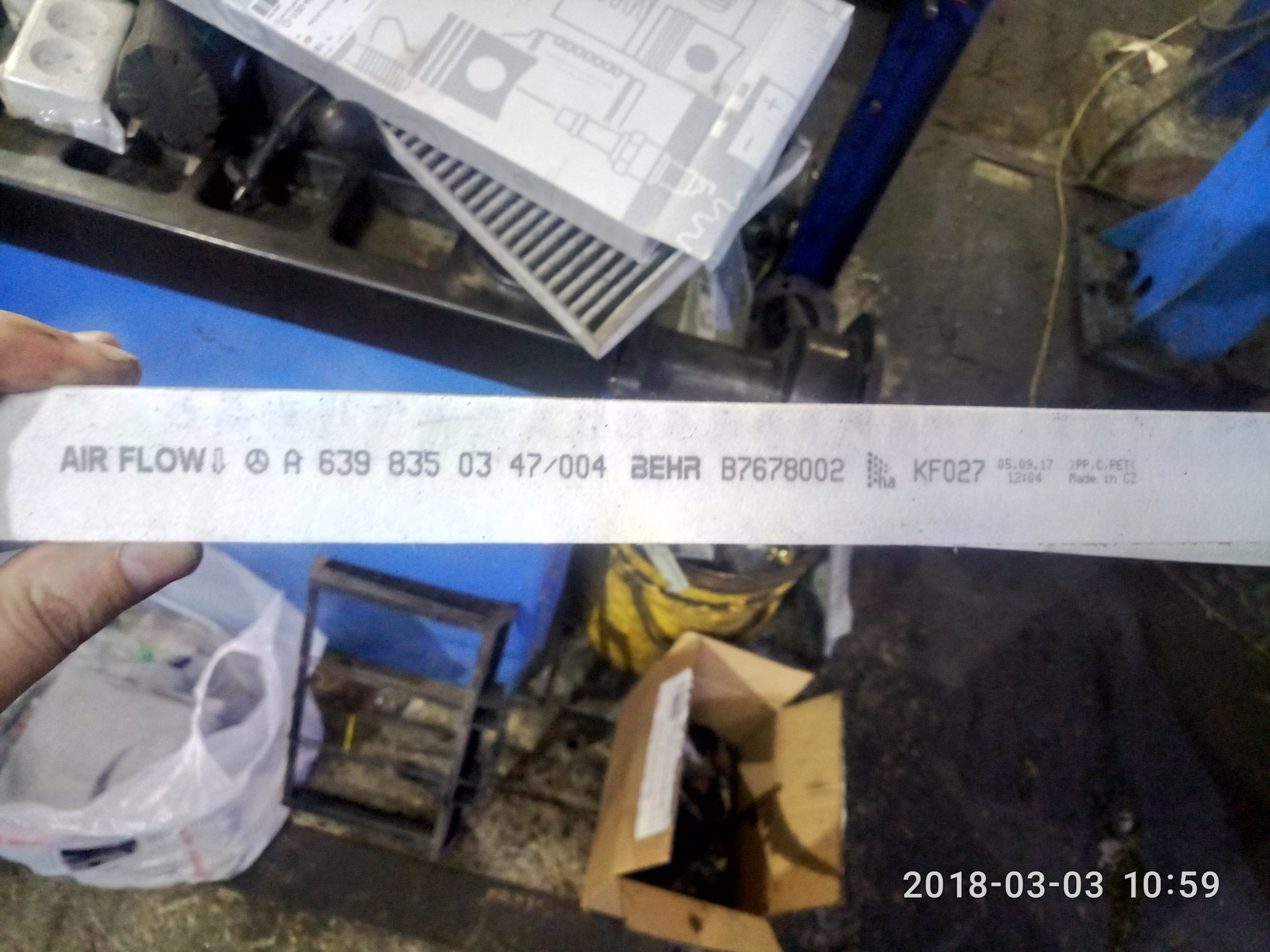

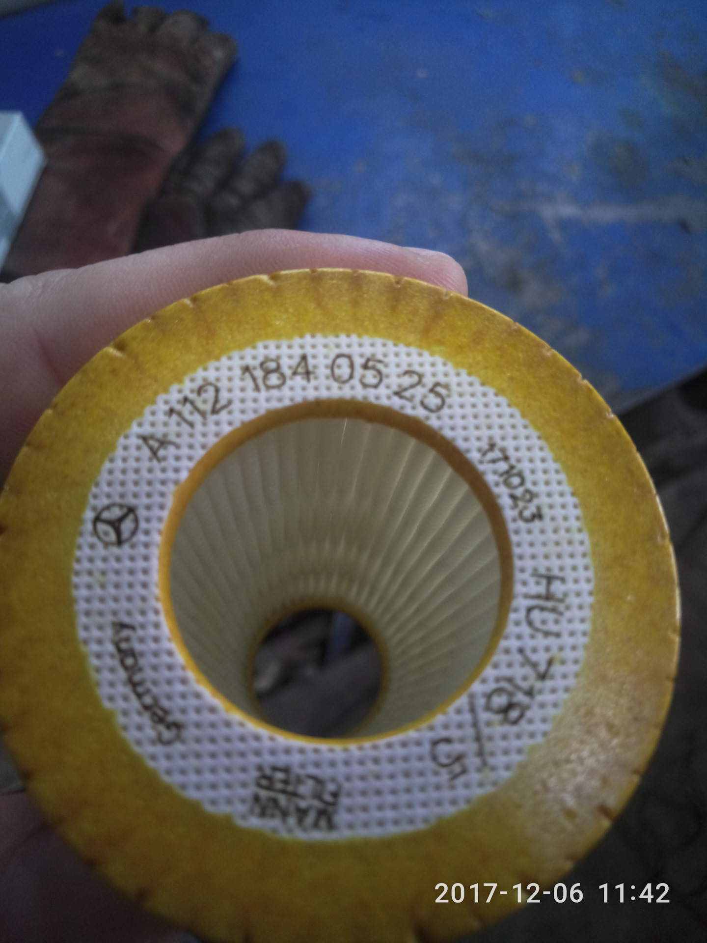

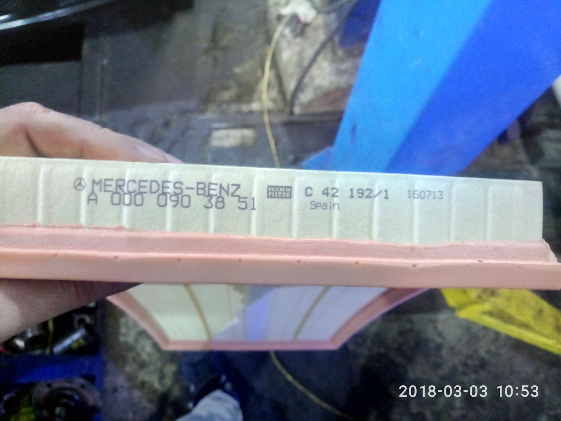

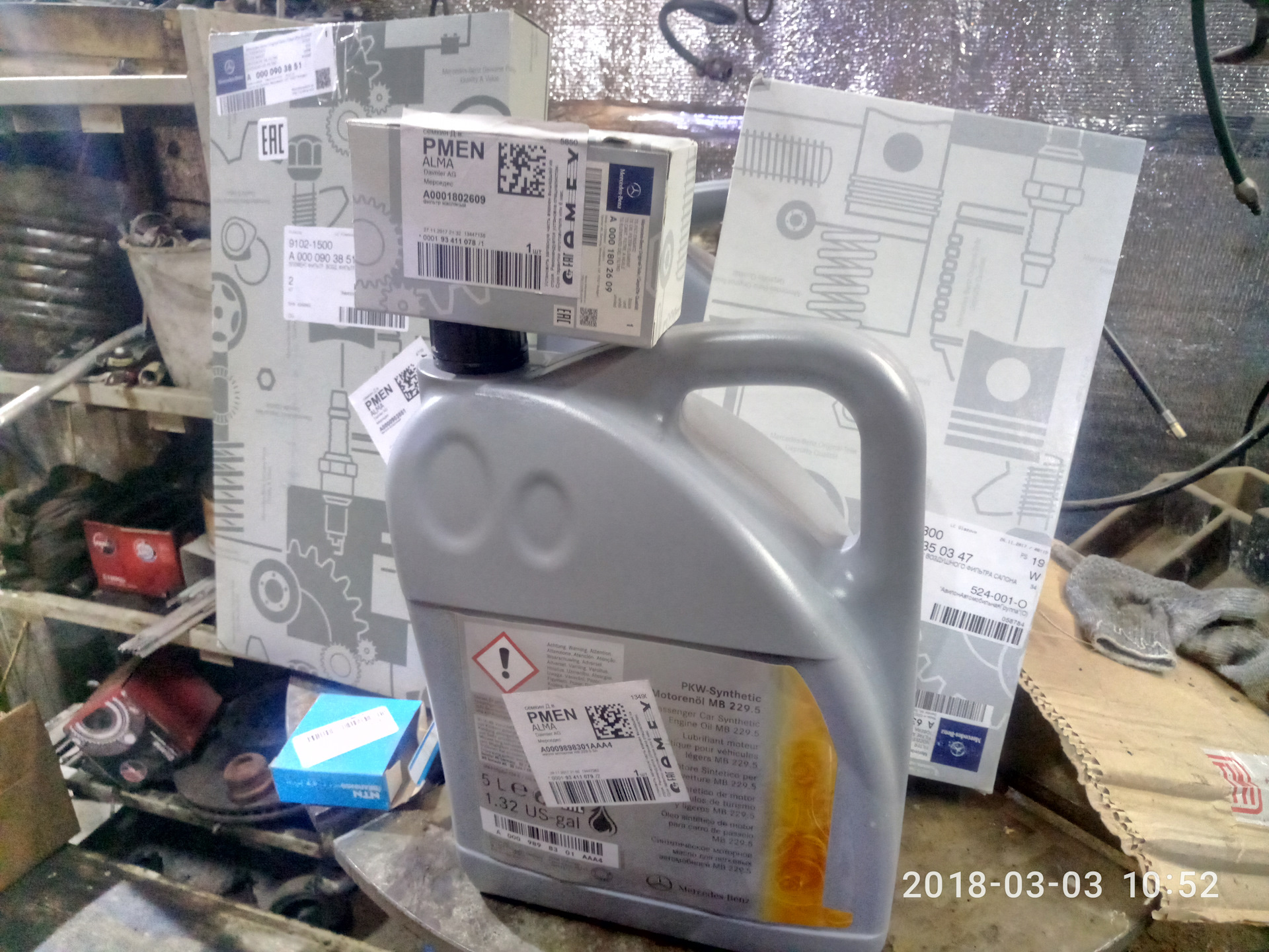

Ну что, пришел очередной рубеж для ТО, особо то описывать не буду выложу фоточки, может кому будут нужны арт.номера запчастей.
А так запись больше для себя чтоб не позабыть.

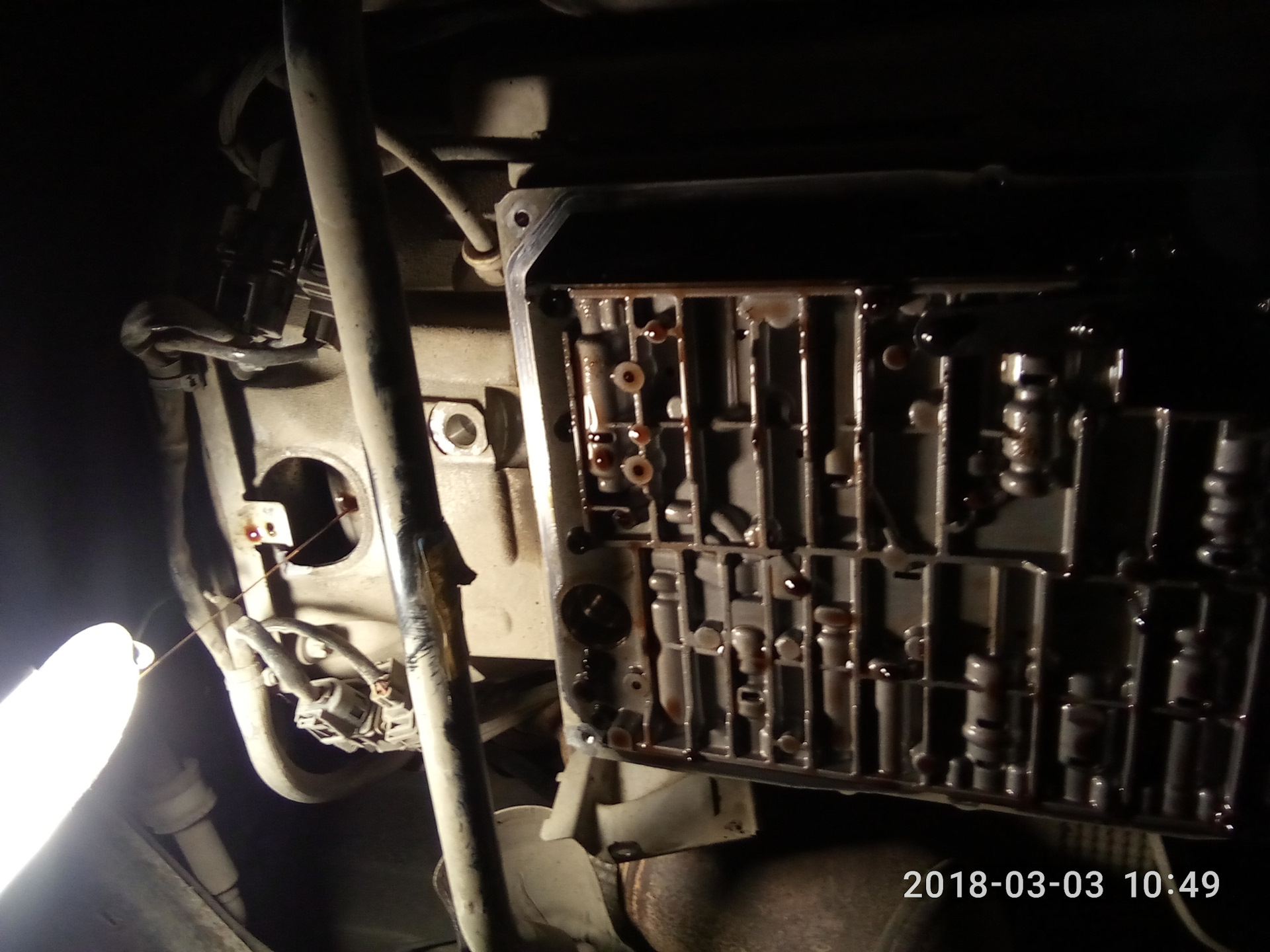

Далее идет замена масла в АКПП, по wis можно частичную замену делать или полную если есть пробка в бублике. У моем мерсе в бублике пробка есть, потому слили масло с поддона, сняли его там еще было прилично, тоже слили, открутили пробку с бублика, и оставили авто стикать, достаточно долго но в итоге вышло более 7.5л. Атф ки. В поддоне был налет от износа фрикционов но не критичный, стружки и прочих страстей обнаруженно не было.
Новый фильтр, масло МВ 236.14 не стал я экономить на заменителях, всё же один раз в 60тысяч можно и оригинал позволить.
