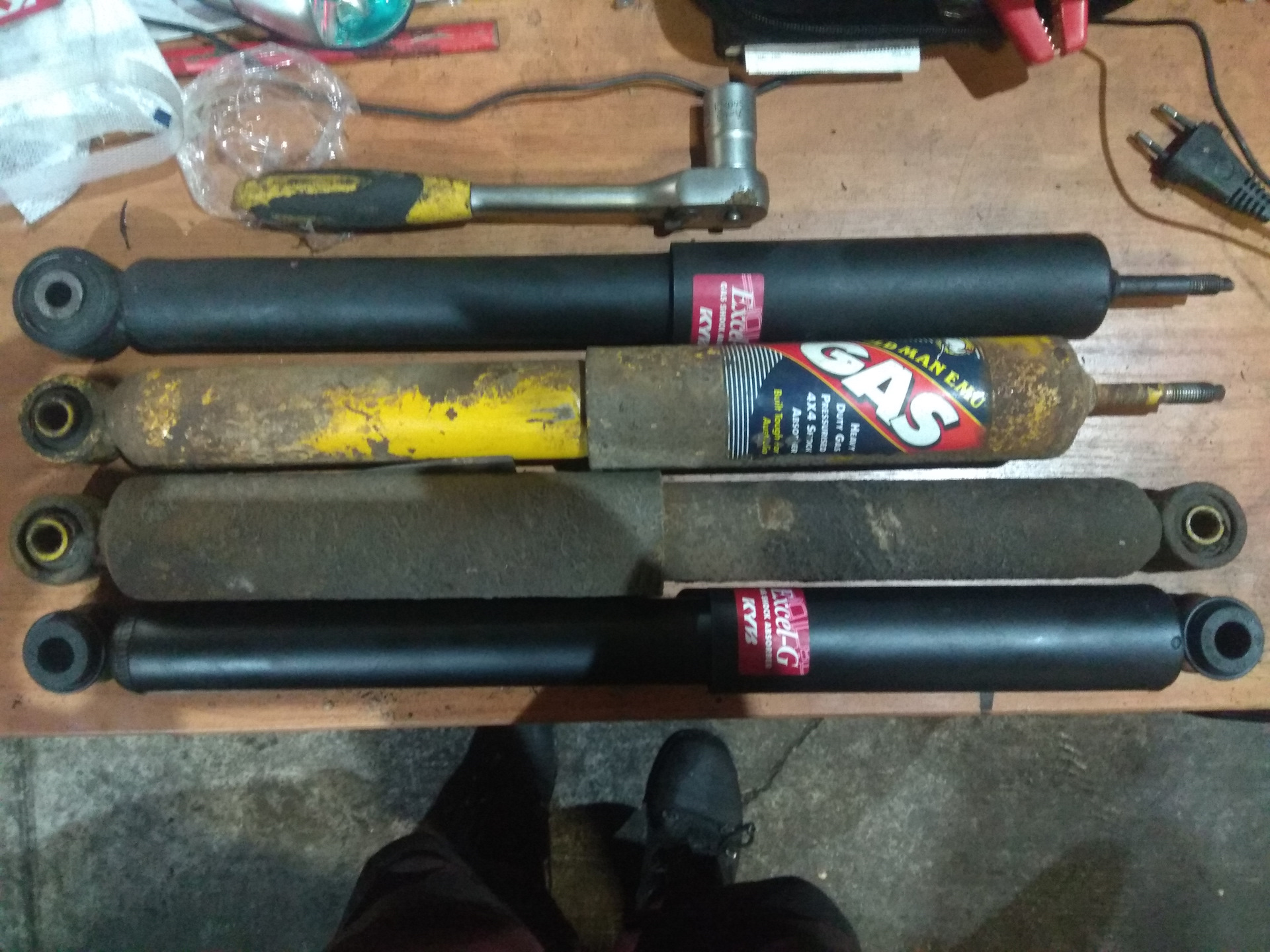

Ну в общем по фото все понятно, есть сузуковский форум, на котором я сам же и смодерировал тему по справочным данным на амморты в свое время, а есть грубая реальность, расстроившая меня на пару рублей сегодня ))
Амморты, которые позиционируются на +4-5см в реальности оказались на +8-10см и я поднапрягшись, достаю передние пружины голыми руками.
При этом в интернете люди пишут, что ставят при лифте +3,5, как? (Уже выяснили в комментах, длиннее и мягче пружины у товарищей).
Кстати у Джимников отличаются амморты по длине, на моём первом праворуком были другого размера аммортизаторы.
Если у кого есть готовое решение для передних аммортов на лифт +4 см, буду премного благодарен.
Родной амморт передний разжатый 360, если растянуть в тисках 375 )), сжатый 275
Первые фото которые я выложил с размерами были сделаны не с 343247 "Excel-G", а с 553158 "Gas-A-Just", так как первые уже стояли на машине, а вторые вроде как полный аналог первых, отличаются только серией. Да, но нет.
Сегодня снял со второй машины амморты ОМЕ и был немного удивлён, в общем-то 343247 не хватило буквально на 1.5 см.
553158 короче 343247 примерно на 1 см и этого хватает, что бы пружину уже нельзя было выдернуть руками. При этом разница с аммортами ОМЕ всего около 0.5 см.
Задние Kayba 343098 практически бьют в размер с ОМЕ.
Ну в общем конфигурация получилась: — вперёд 553158
— назад 343098
По ощущениям мне понравилось, комфортная и упругая подвеска, прямо вот где я обычно позвоночник мышцами спины придерживаю на срв-шном колхозе, тут вполне себе мягко катится. Надо правда ещё отзывов хозяина дождаться, а то я могу быть необъективен, я давно испорчен ))

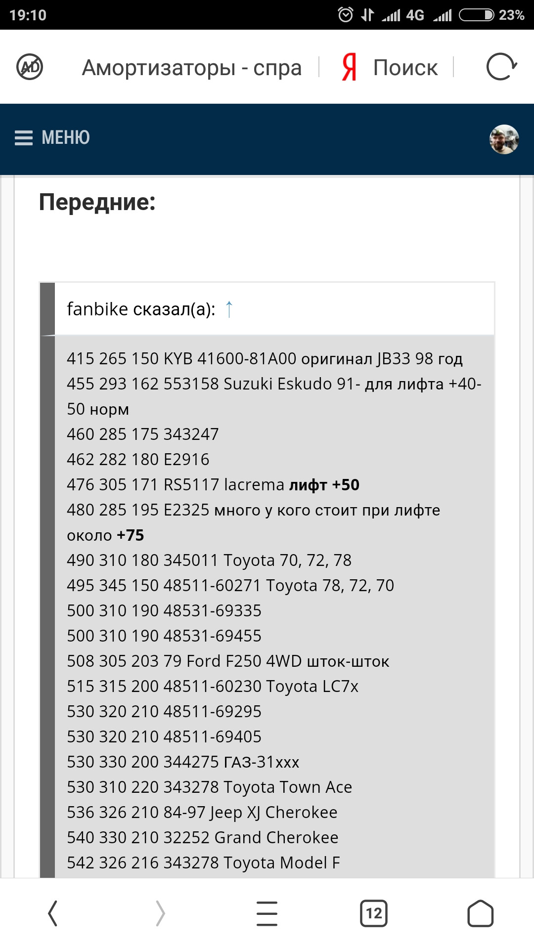

Псы: Нарыл у патриотов каталог kyaba с размерами patriot70.ru/?p=51
Комментарии 31
patriot70.ru/?p=51 — вот дело, каталог с размером аммортов Kyaba.
Нужных не видно, но вдруг кому ннннада! ))
отличная табличка, я её немного причесал.
cloud.mail.ru/public/LDki/6zCRyTxPx
Классно причесал, СПАСИБО!👍🤝

Проблема не в этом. Товарищ майор негодует по поводу нарушения методологии измерения. Пора уже всем хорошим парням договориться делать замер, скажем, с основания резьбы штока (её конец, ближайший к телу аморта). И до центра отверстия уха.
Вроде, так измеряются в конторах-производителях.
Точно.
Е2916 от центра уха
a.d-cd.net/fc43ca9s-960.jpg
В идеале нужно 415, на величину лифта, гарантированно плотно будет пружина сидеть где-то до 440.
Это же от эскуды. У меня с этой же эскуды стояли 34е коябы, сейчас токико Е. Пружины триал мастер +50мм, всё прекрасно. Так что врут не в интернете, а пружины у вас, сударь, жесткие и короткие, лифт дают, а ход нет.

Кстати эти амморты что на фото более менее зашли, они короче чем 343247 на 1 см и ручками уже не вырвать, хотя одна контора и на одну машину )
