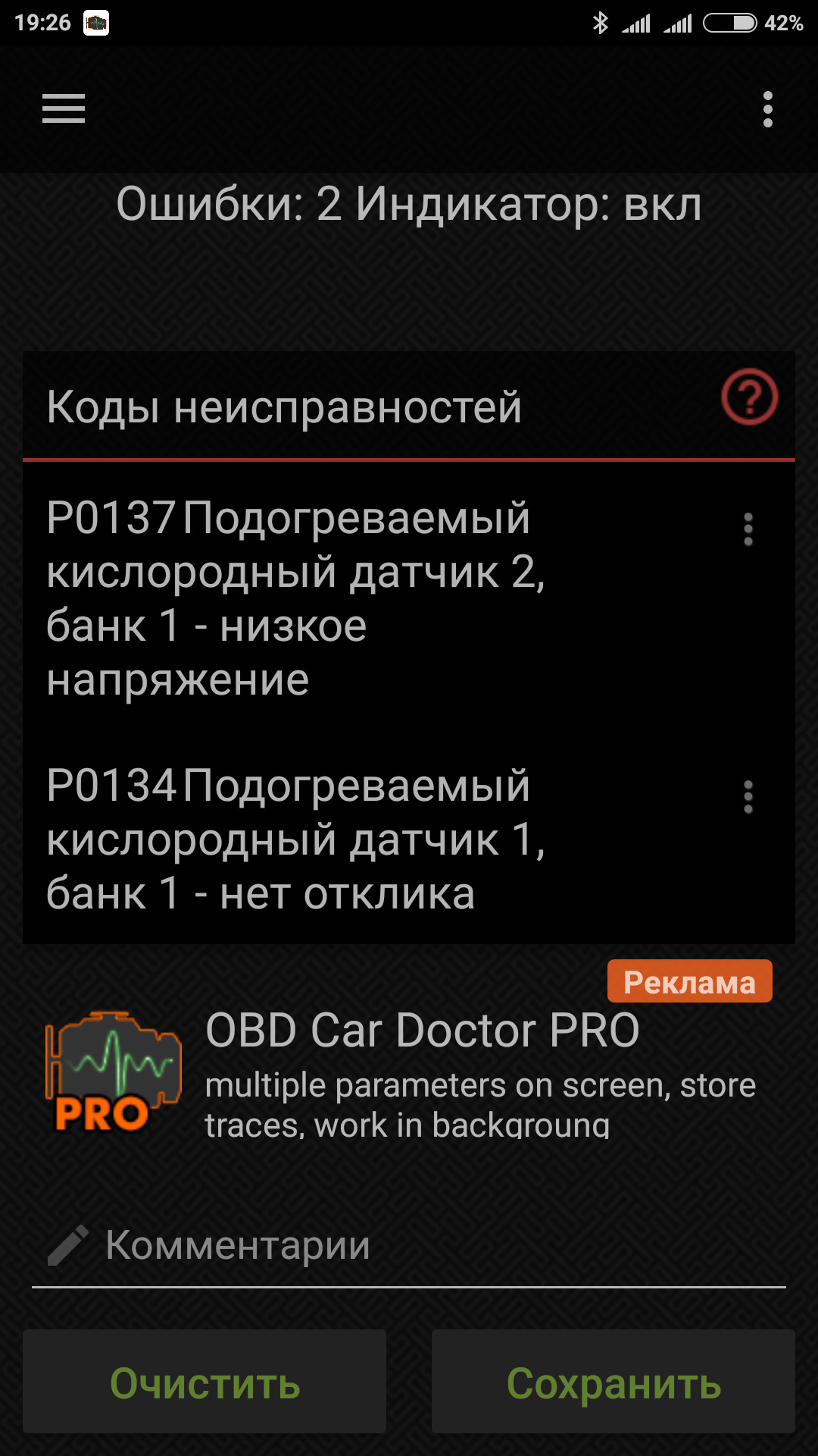

Ребята подскажите! Где стоит абсорбер, клапан сброса давления в баке. У меня когда крышку бака откручиваешь создается свист воздуха, т.е разрежение… Думаю этот клапан не срабатывает и сосет воздух из бака.
Либо. Все таки судя по ошибкам где то беда с проводкой.т.к. ошибку стираю, некоторое время езжу и потом снова появляется! Могут разные появится, р0134… р0166…р0137…р0136…

У меня вторая лямбда мозги компосирует, т.к. она не родная и вся на скрутках.думаю заказать бош…и что в машине не нравится с напругой, на холостых мерцает свет в салоне и фары. ошибки по второй лямбде были р0136 и р0137 это низкое и высокое напряжние?! Может с геной какая то херня, но зарядку дает нормально 14.3-14.4…

Ппц друг.седня еще одна ошибка по первой лямбде выскочила…0134 типа обрыв цепи. это после того как в лужу заскочил…затираю ее, и через минут 5-10 снова вылазит…по признакам как будто где то кз или обрыв проводки.завтра поеду к норм.электрикам.пусть звонят.
Ну что, как успехи?у электриков был?
На завтра на 11 записан.отпишу!)
Если я не ошибаюсь это проблема в цепи нагревателей первого кислородного датчика, скорее всего под замену
