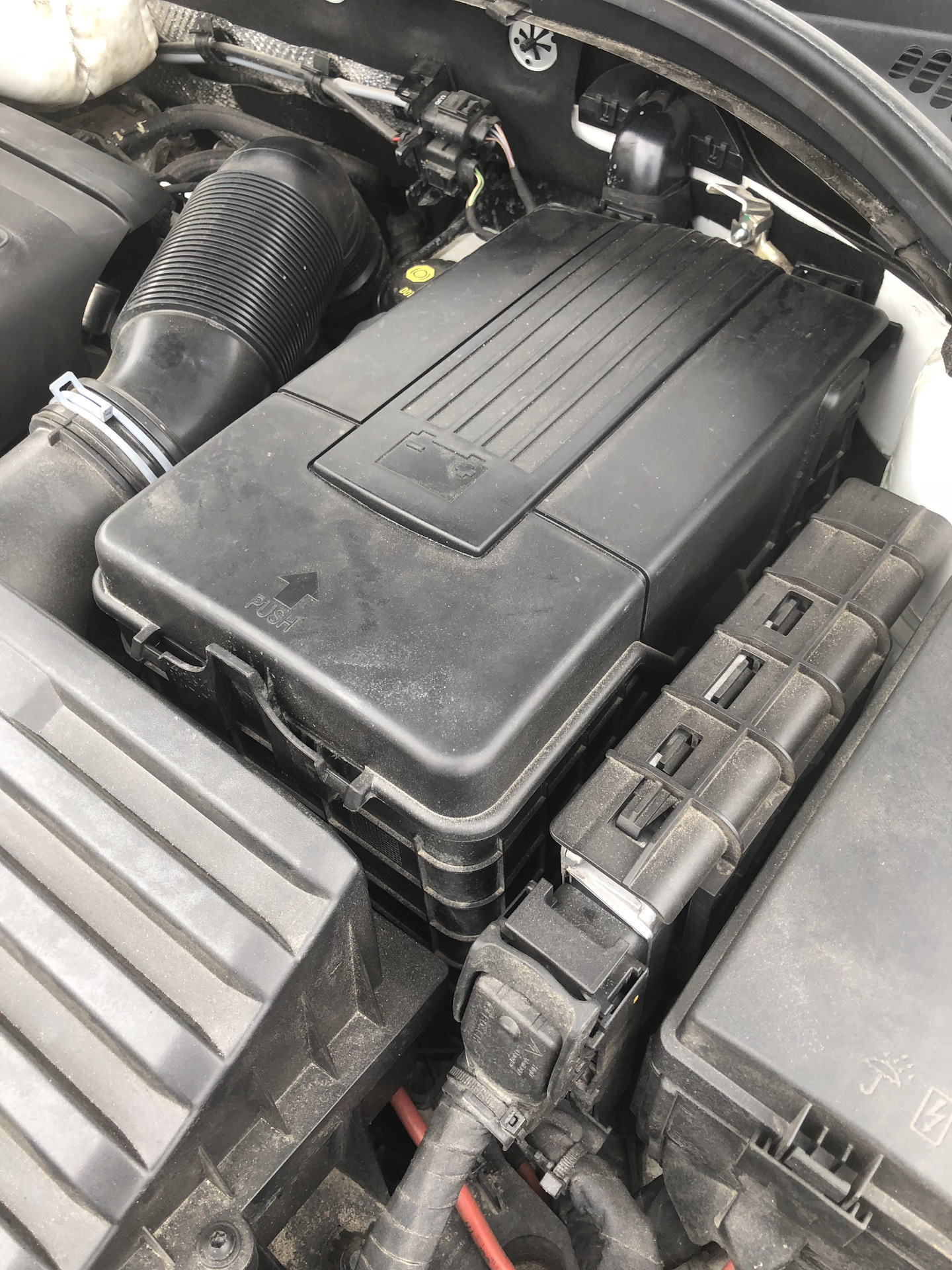

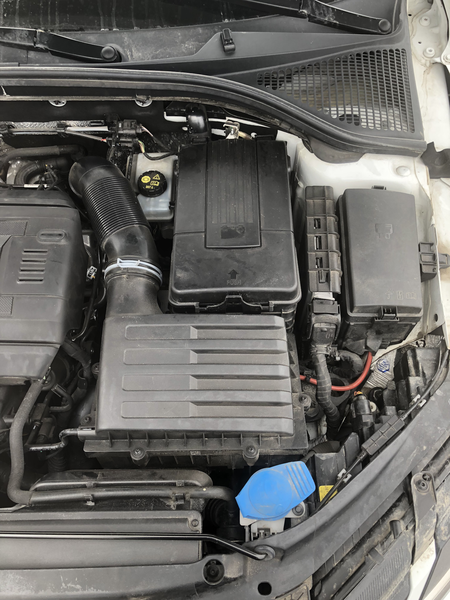

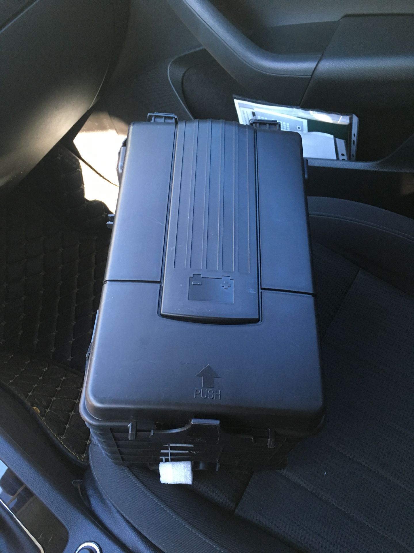

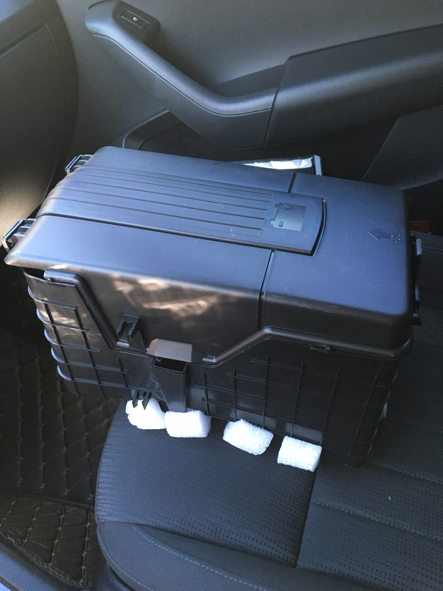

До этого был у меня суперб там стоял короб и все смотрелось гуд!
Вот решил и октавии сделать покрасивее.

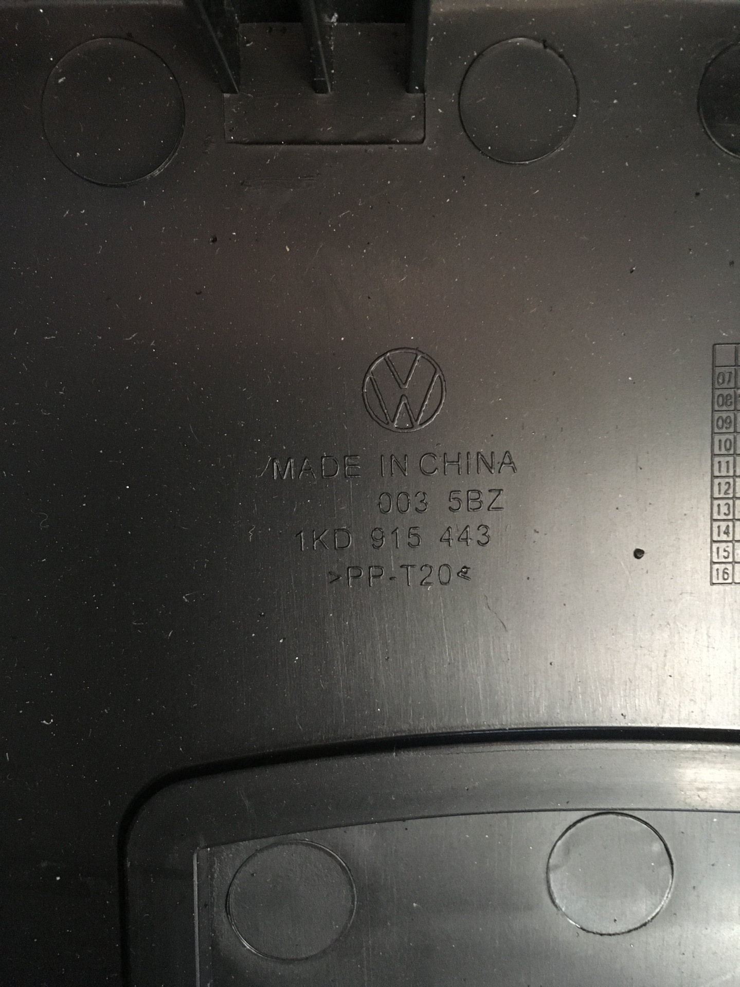

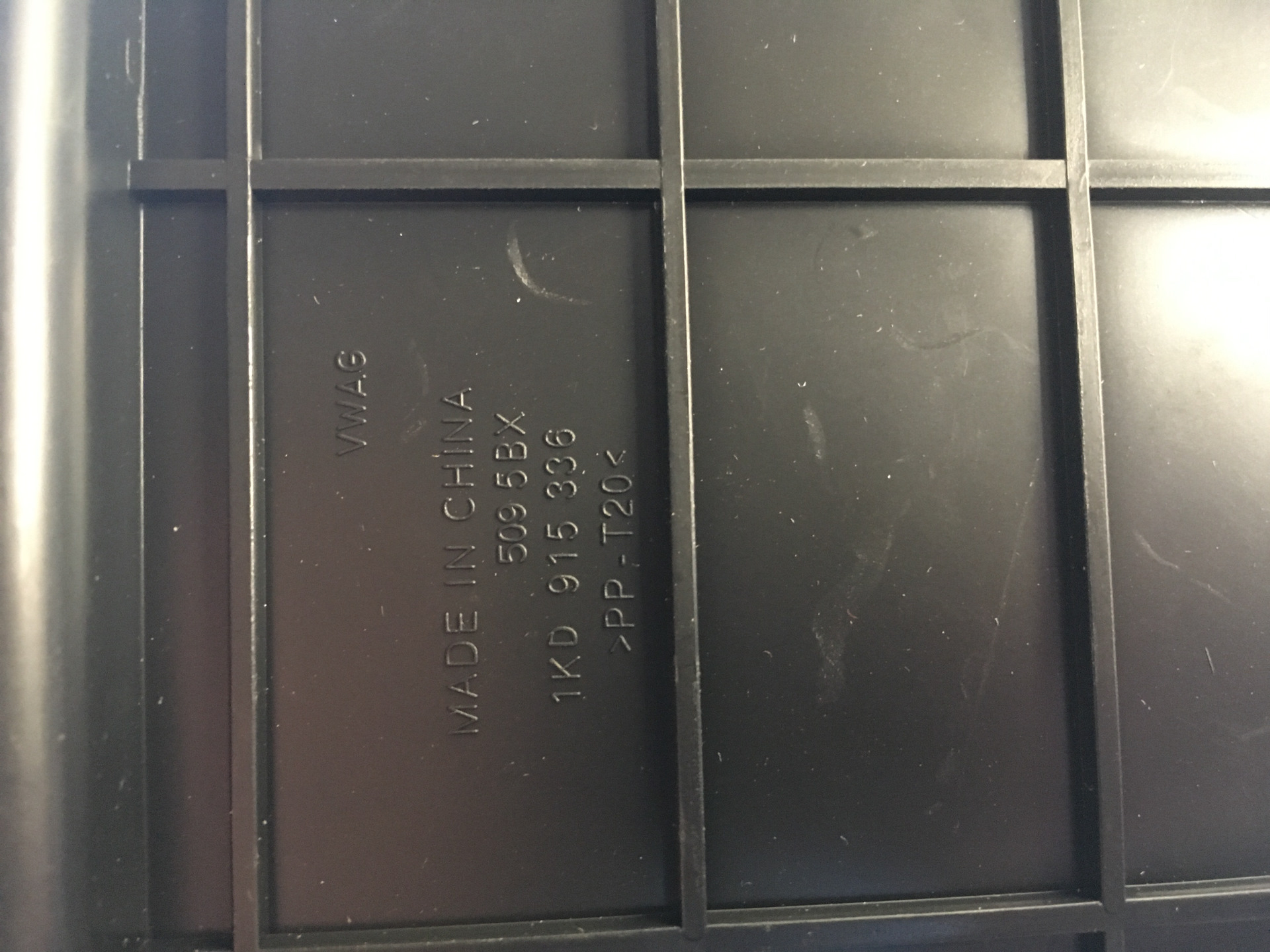

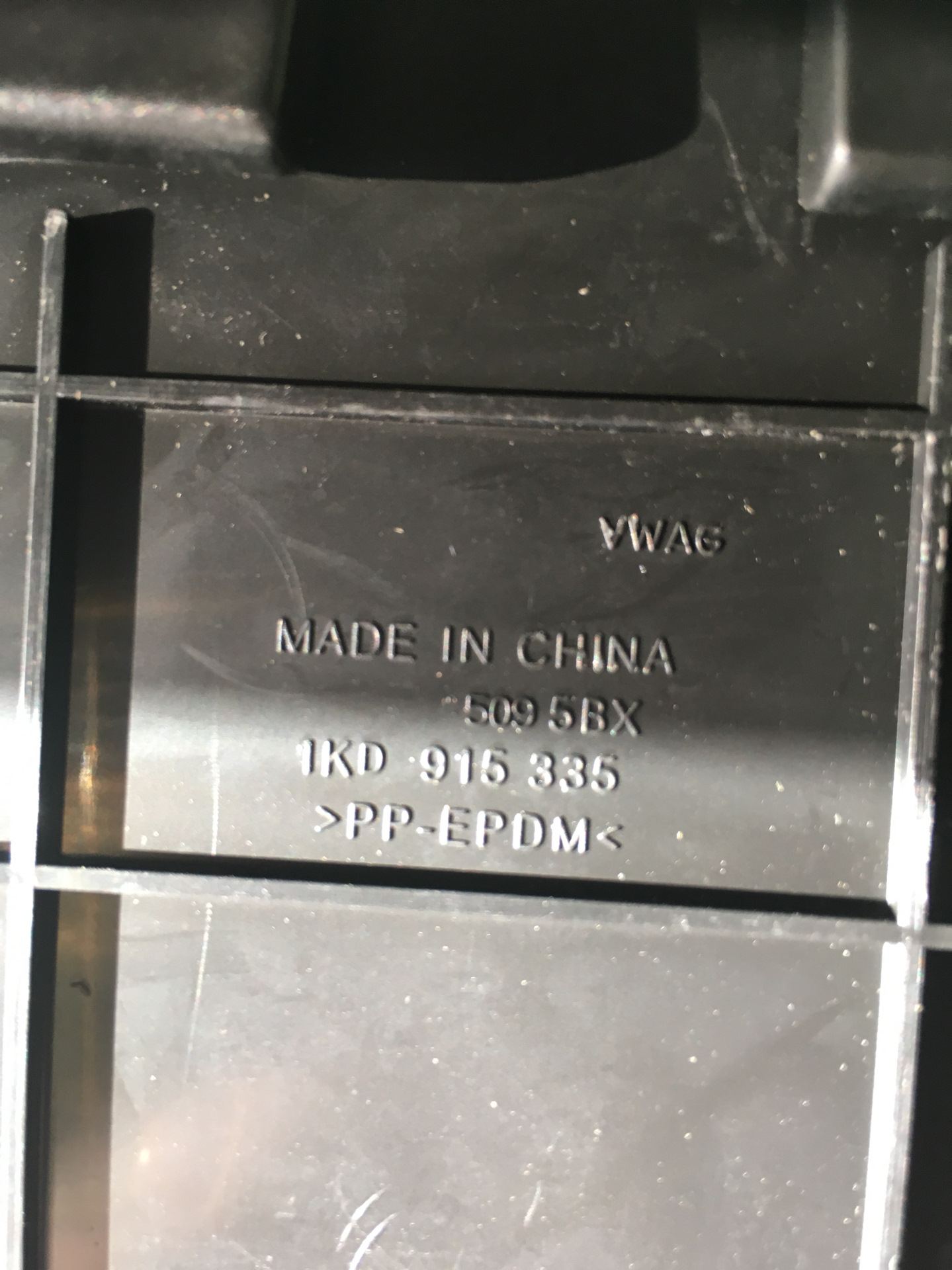

Заказывал на али номера на фото, состоит из трёх частей!
Правда пришлось подрезать в некоторых местах а так встал как родной)
Запчасти на фото: 1KD915443
Запчасти на фото: 1KD915336
Запчасти на фото: 916335

Там где я заказывал пишет что товар не доступен ( введи в поисковике номер детали и он выдаст !

Doxa Батарея крышка Пылезащитный чехол Защита Коробка для VW Passat B6 Гольф Jetta MK5 MK6 A3 йети Seat Leon 1KD915335 1KD915336 1KD915443
s.aliexpress.com/Az2UzeeU?fromSns=
Ну да вот такой и брал

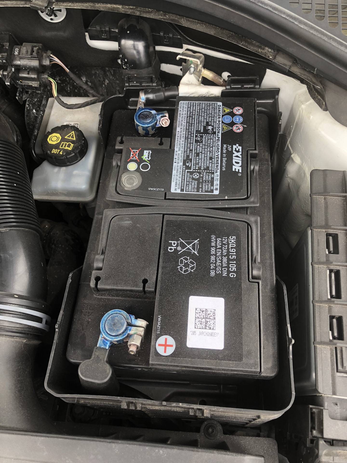

Какой размер аккумулятора ? Авто с старт стопом или нет?
Покажите фото уже установленного на авто.
Аккум не мерил по размерам, старт стопа нету. Фотки готового и Аккума скинул
Не подскажешь что и где подрезать пришлось?
По кругу практически там надо было пазы срезать которых у меня и не было)
Я там по месту прикидывал и подрезал. стоит крепко.
Там пару квадратов нужно вырезать в кожухе с двух сторон (я резал по контурам ребер жесткости) для завода проводов.
Такой же себе еще летом поставил. Держится крепко, выглядит эстетично.
