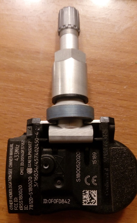

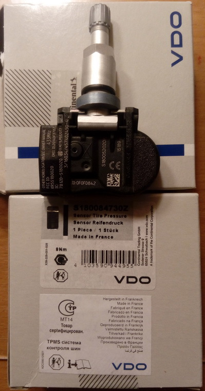

Заказывал S180084730Z и на коробочке именно этот артикул, но на самом датчике артикул уже S180052020K, при том что коробочки были фабрично упакованы и без следов вскрытия. Видимо это уже замена пошла штатного кода (вот кстати еще в другом бортжурнале Volvo подобная пляска с кодами www.drive2.ru/l/459593387582970236/).
После установки колес на машину датчики сразу же нашлись после включения зажигания, даже не потребовалось проехать какое то расстояние. В общем доволен!
