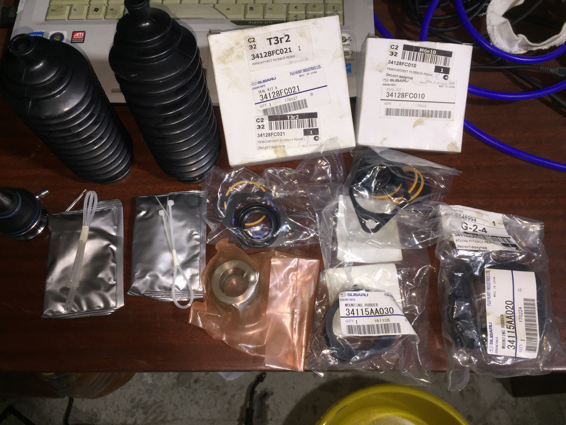

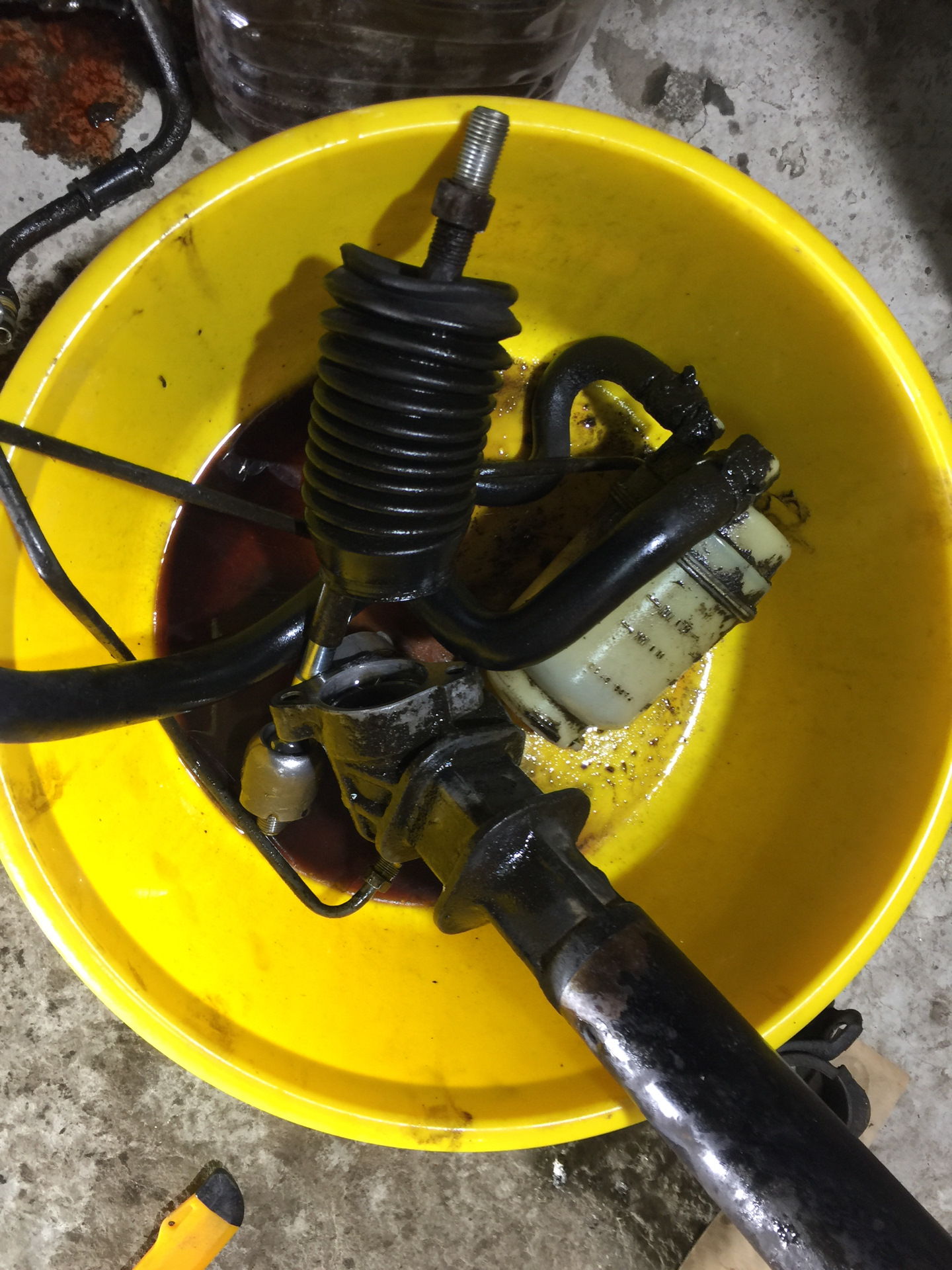

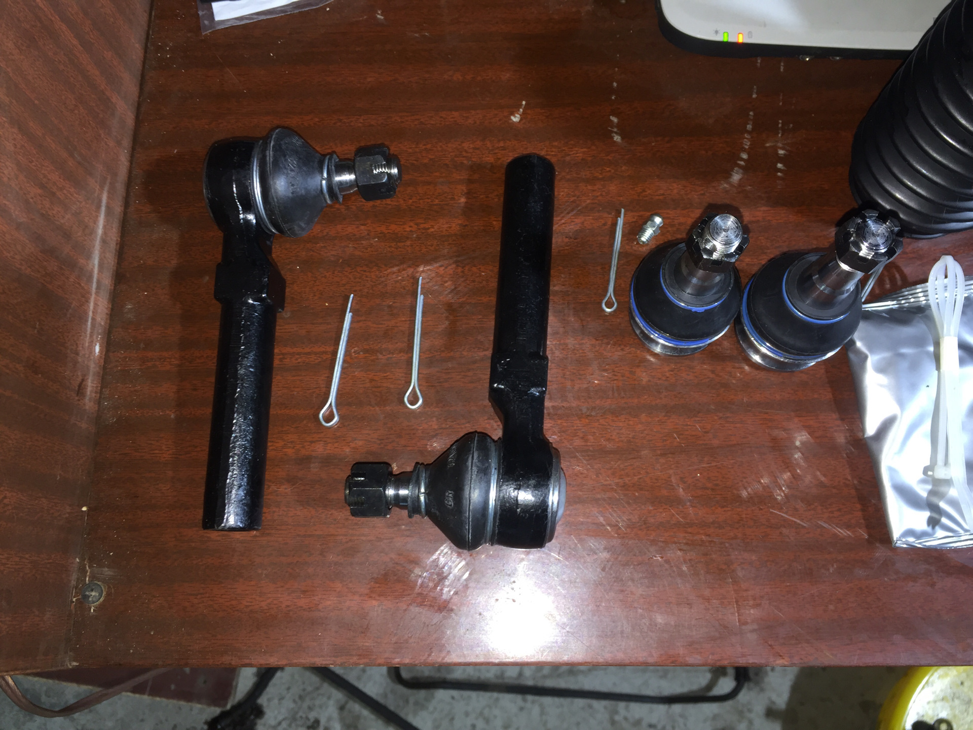

В прошлые выходные снял рейку и решил все перебрать т. к. подтекала в правый пыльник. Ремкомплект был куплен давно, а ещё и наконечники рулевых тяг и заодно шаровые.
Разбирается не очень сложно. Все снял, промыл, поменял все сальники и кольца. Вообще все что есть в ремкомплектах. Все собрал у успел поставить.
Внимание вопрос. Я так понимаю что рулевой редуктор это замкнутая система?! И ходит шток рейки в районе трубок подвода гидравлической жидкость? А где вал редуктора через зубцы крутит шток там не должно быть гидравлической жидкости?
Запчасти на фото: 34128FC021, 34128FC010

в редукторе только смазка, жидкости быть не должно
Спасибо.
