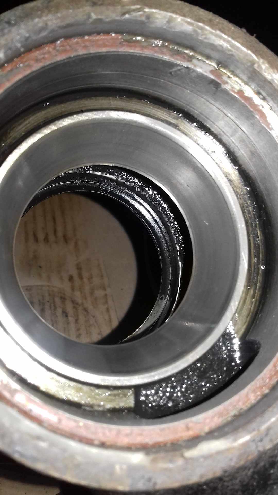

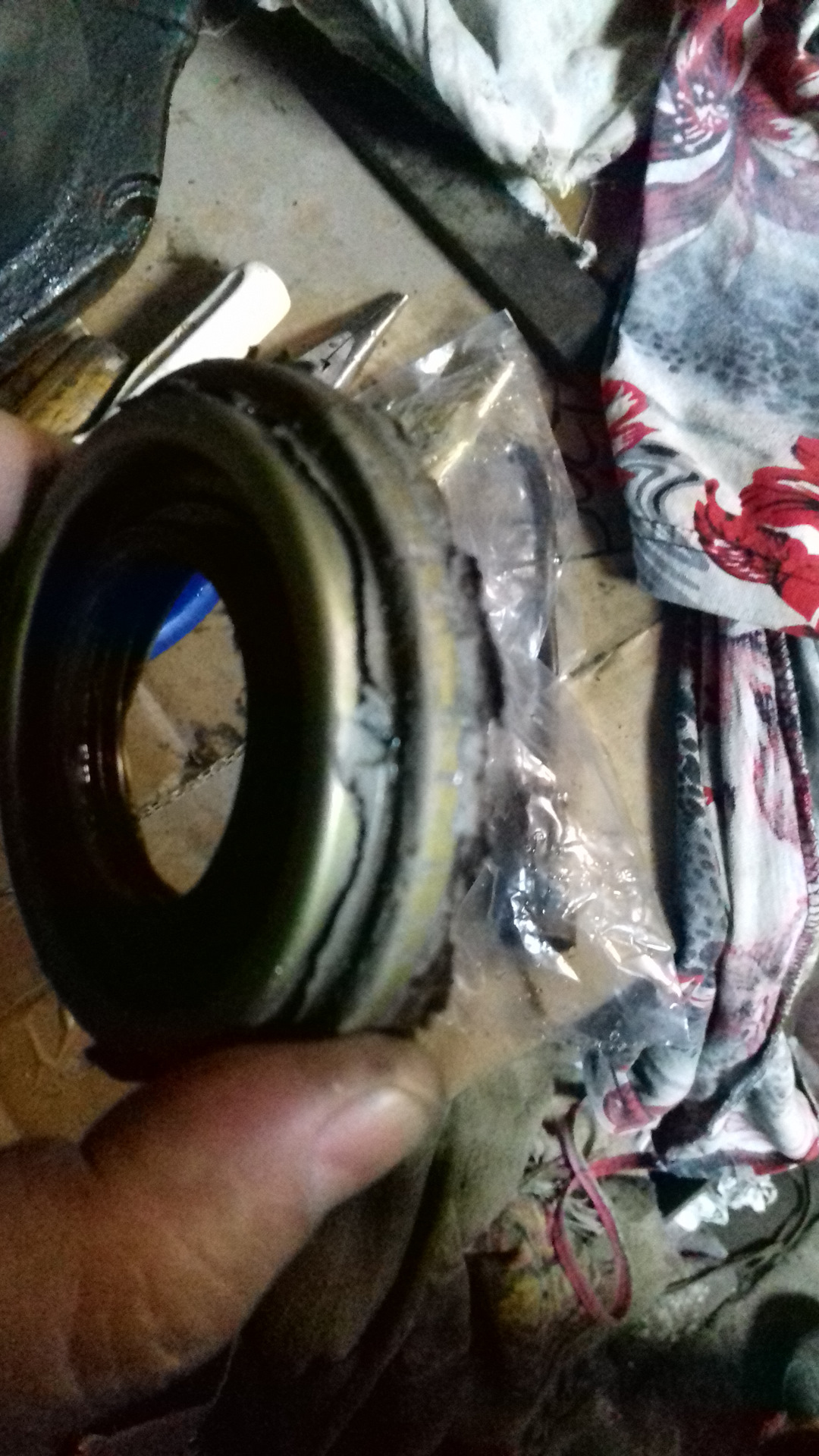

Добрался наконец до моста. Выковырял сальник морковки и понял, что его меняли.

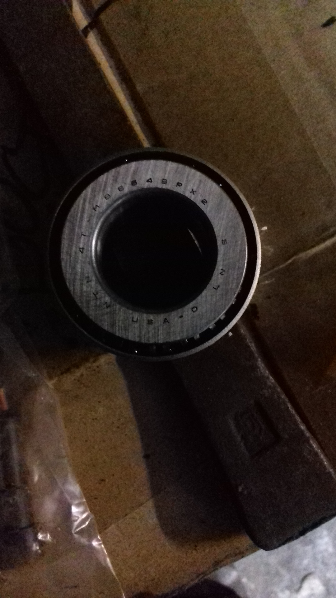

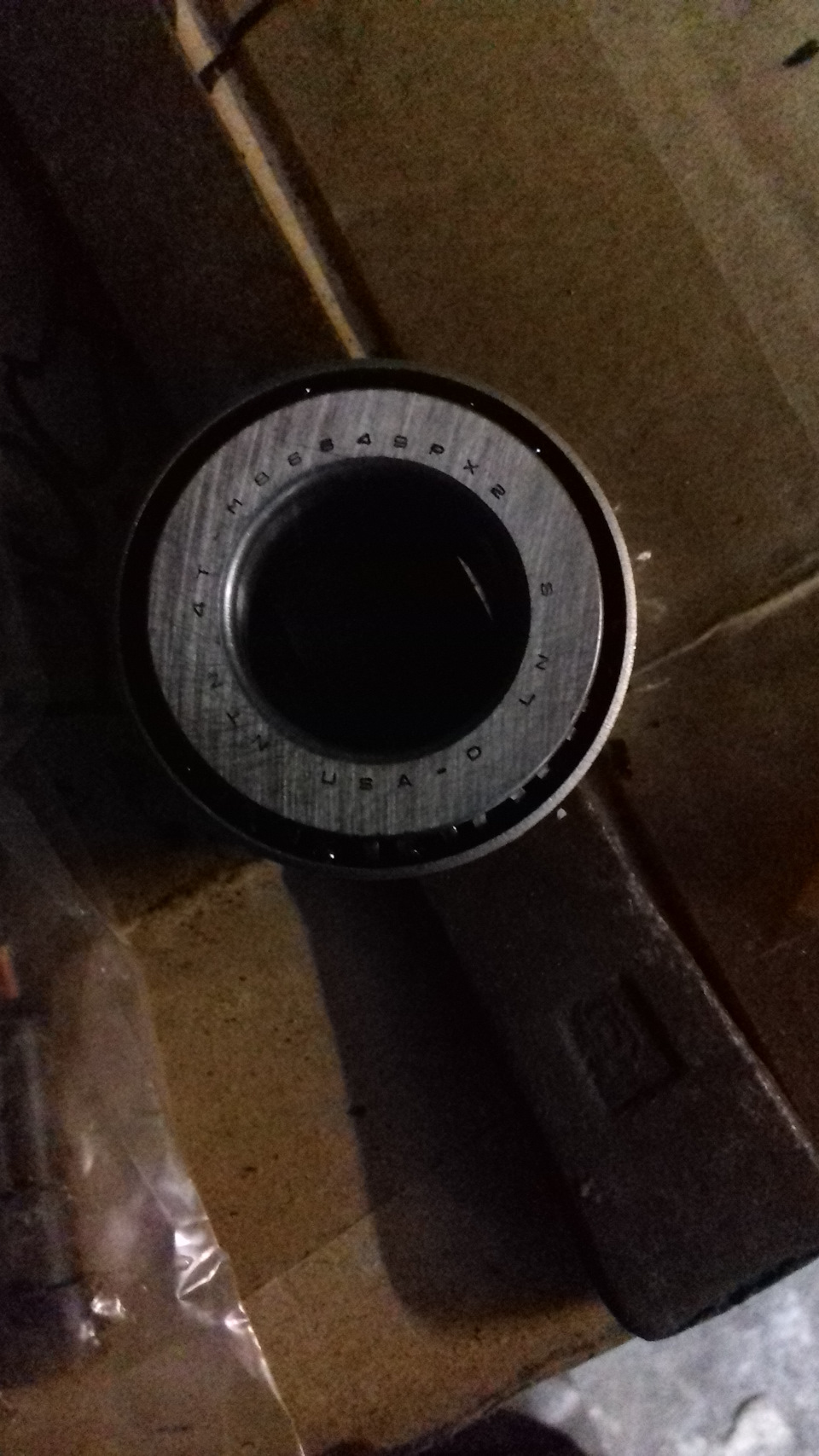

Сразу возник вопрос о сохранении подшипника. Стоит, зараза, как чугунный мост. Может можно оставить? И как проверить?

Про подшипник: на хорошем свету осмотри внутреннюю обойму под роликами пристально!
И каждый ролик прокрути.
Если все чисто, то ставь)

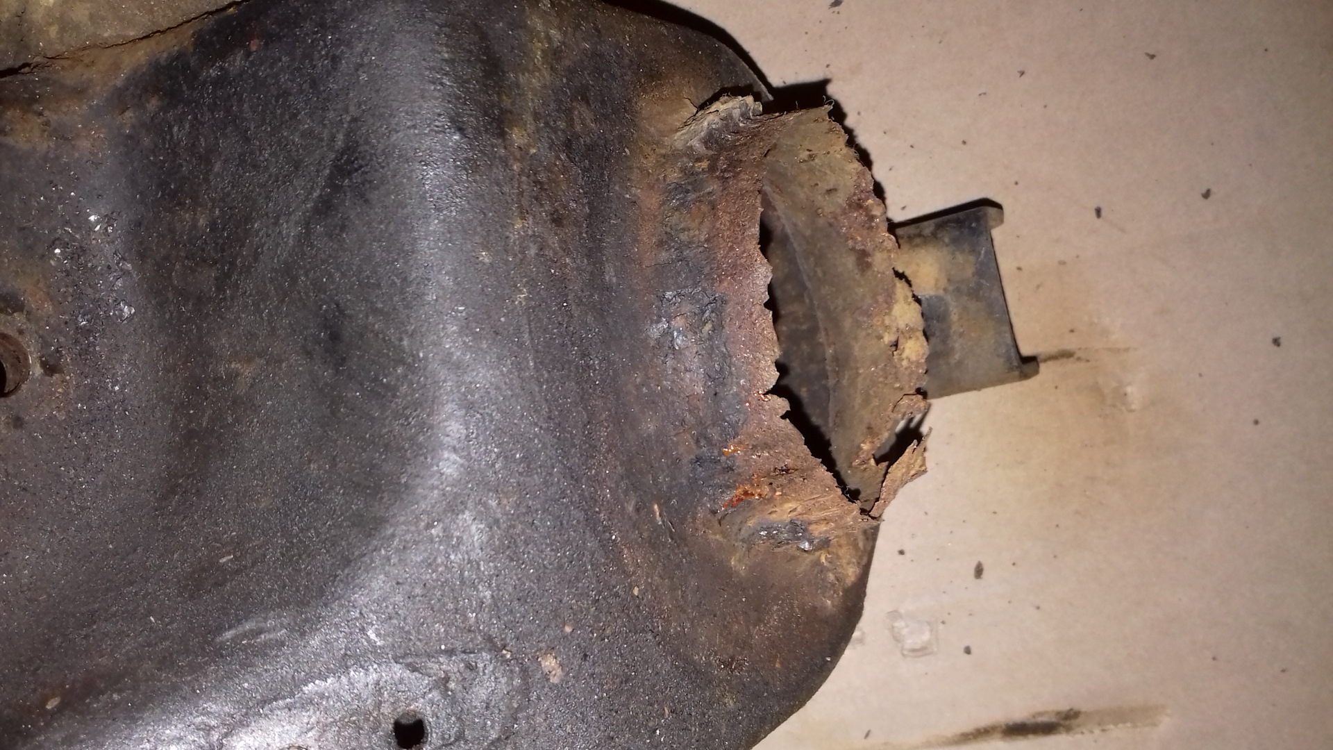

Аааааааа. Эт про тебя рассказывал народ в чате. Тут ващето проблем нет. Сварочник под боком. Металл тоже есть
Думал, может чего из подводных камней есть…

А так, если есть рядом разбор доджей/крайслеров, то можно там купить две дохлые опоры задних аммортов от Конкорда, лчс, 300м, интрепида и приварить их.
Металл толстый и почти точная копия родных!😉
Я просто из куска трубы варил:
www.drive2.ru/l/10273811/
