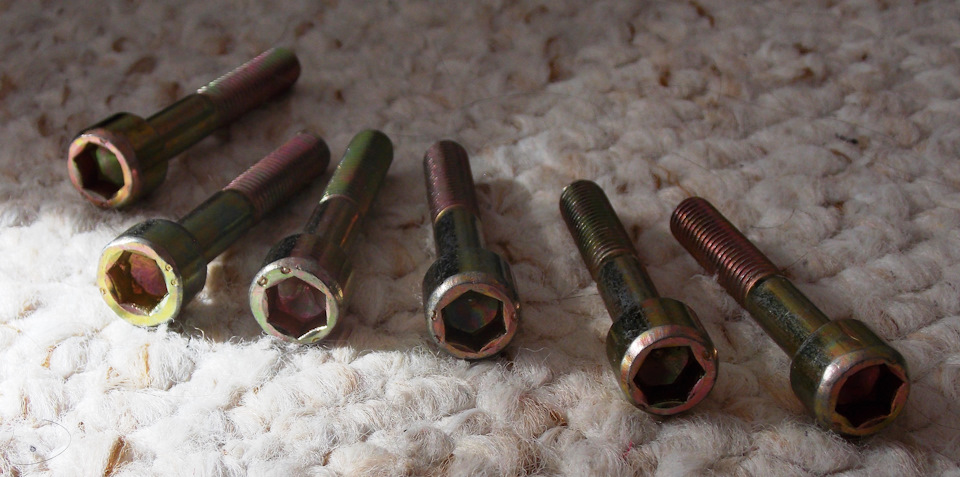

В субботу отогнал машину на ТО (https://www.drive2.ru/l/498552657967841621/)

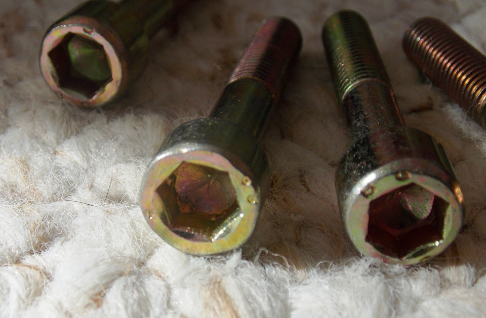

Еще не разбирали, в понедельник обещали сделать. Купил 6 болтов крепления внутренней гранаты от М2141, утолщение в нерезьбовой части имеется, но, думаю, не спасет от самооткручивания. НО! болты под 8-мм шестигранник, который, думаю, можно нормально затянуть и, впоследствии, открутить с меньшими проблемами. Просил затянуть ими правый (сложнодуступный) ШРУС. Посмотрим…
Комментарии 8
Сам ставил черные болты, никакой герметик не мазал на резьбу, затянул просто от души и вот больше года уже катаю
Я у нас в евроболте по образцу покупал. Нужной длинны не было, укорачивал. Сажал на синий фиксатор резьбы, вот уже больше года, не откручиваются. Был момент, прямо на кольце шубиных привод отвалился, капец неприятная ситуация. Про москвичевские болты даже не в курсе был. Спасибо за инфо!
Походу лучше калёные ставить нужно. Они чёрного цвета.
Это сыромятина, думаешь? Вот и я взял на один ШРУС, для эксперимента…
Да, калёные на то и калёные что готовы к нагрузке. Я себе ставил именно такие.
От Москвича?
Нет, был комлект аналога. А так можно найти на типо обычных советских болтов под рожковый ключ, тоже подойдут.
