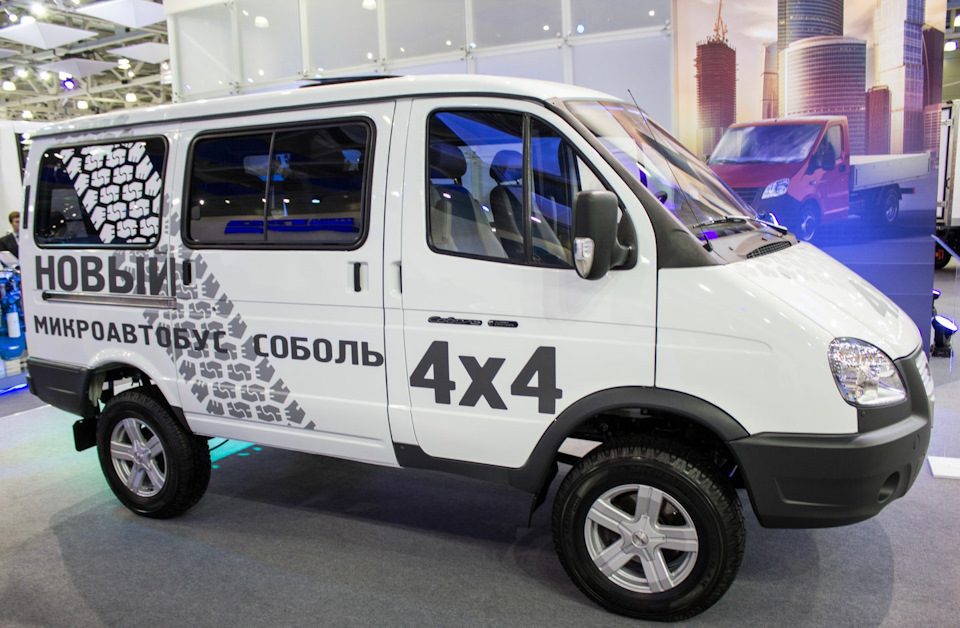

Всем привет!
Люди у меня муки выбора.
Готов взять Соболя 4х4, пассажирский с средней крышей.
Но как всегда муки выбора двигателя. Покупая УАЗ не парился, т.к. завод выбора не оставил. Бензин и …все!
Тут есть дизель, бензин и битопливный.
Что посоветуете? Использование автомобиля следующее:
20% город
50% трасса
30% бездорожье
Дизельные авто у меня были. Тяга паровозная, по трассе утюг, в бездорожье на низах изумление, но блин цена обслуживания и наше отвратное дизельное топливо склоняют меня к бензину с возможной установкой газа.
Битопливный наверное даже не стоит рассматривать, это наверное вообще черепаха.
Жду советов.
