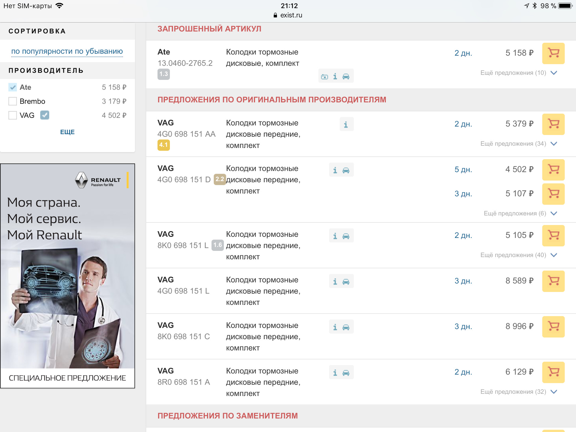

Пришло время замены передних колодок в 30т км.Какие колодки поставить и какой набор зап частей нужен?Нужно ли покупать датчики износа?Пока в поисках инфо и советов…

Ate 13.0460-2765.2
TRW GDB1768DTE
ps Если хочешь заплатить тройную цену — то конечно бери оригинал…(если что, там в коробке будут лежать такие же ATE). А для любителей пятерной цены — оригинальные колодки у дилера.
Оригинальный номер: 8K0 698 151 L
Смотрел в экзисте сейчас: оригинал получается на 50₽ дешевле чем ате…

Ценник на ваш на 800р больше.
