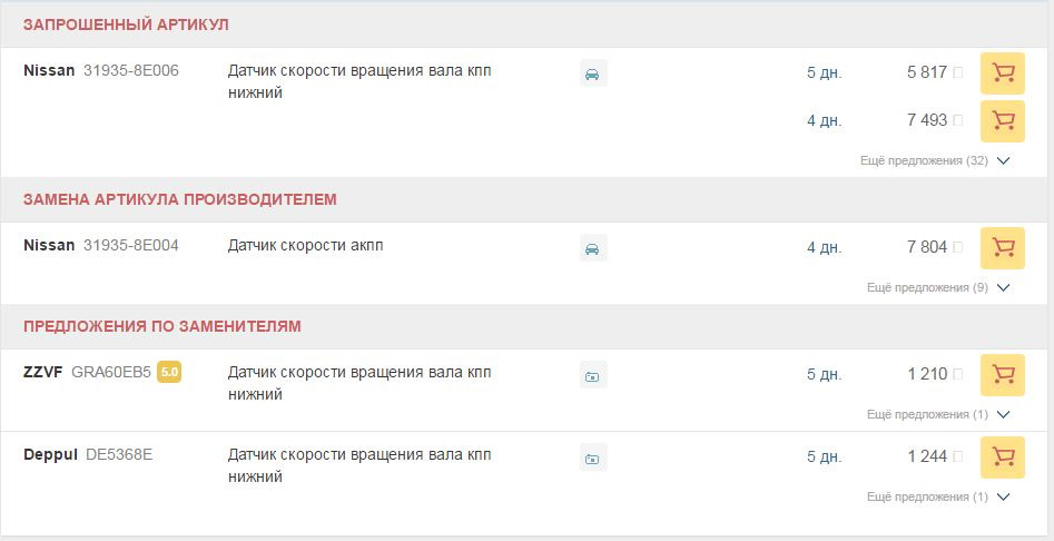

Код для заказа оригинального датчика
31935-1XF00 — вторичный

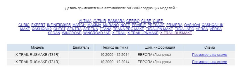

Т.к. данный тип вариатора устанавливается на кучу разных автомобилей, то можно поискать, например у митсубиси.
Вот он MITSUBISHI 8651A067
Там же можно посмотреть и аналоги.
RENAULT: 31 93 51X F00
EPS: 1.953.649
FUELPARTS: CS1833
INTERMOTOR: 17232
KW: 453 649
NISSAN: 31935-1XF00, 31935-8E003, 31935-8E005, 31935-8E007, 31935-X420A
CITROEN: 2529 TN
PEUGEOT: 2529 TN
HOFFER: 7517871
MEAT & DORIA: 87871
Я поставил аналог за 1000 руб., т.к. оригинал цена в 4-5 раза выше.

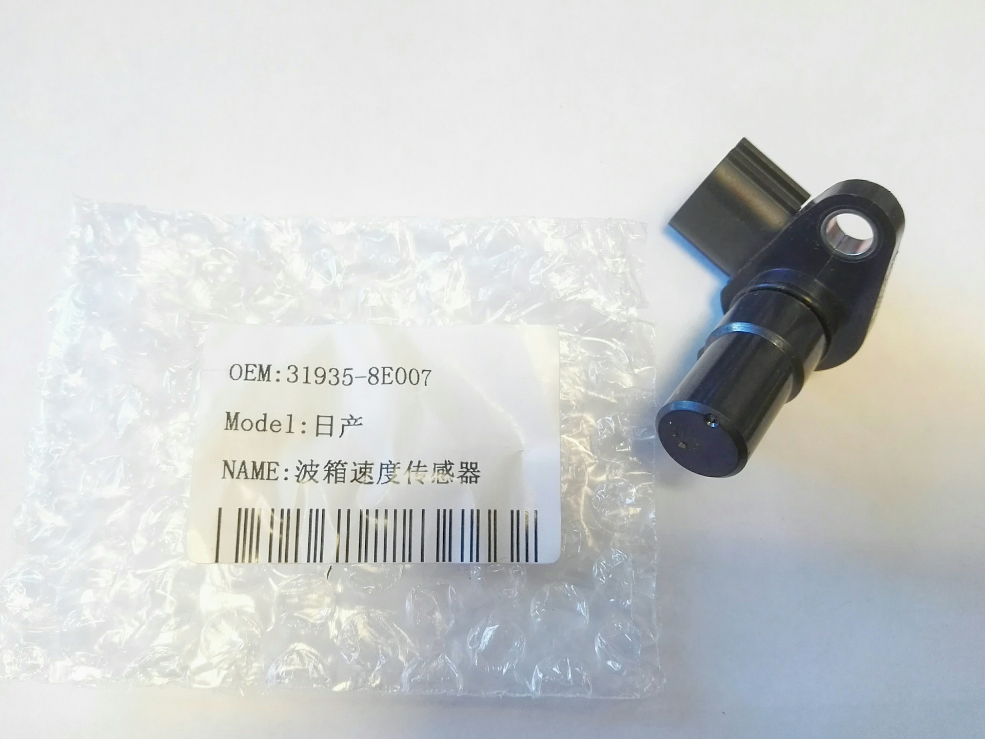

А вот этот, ниже, куплен в Китае.

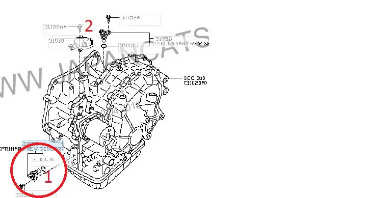

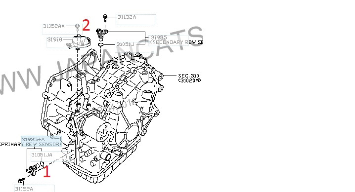

Ниже на фото показано где его искать под капотом. Работы на пять минут.

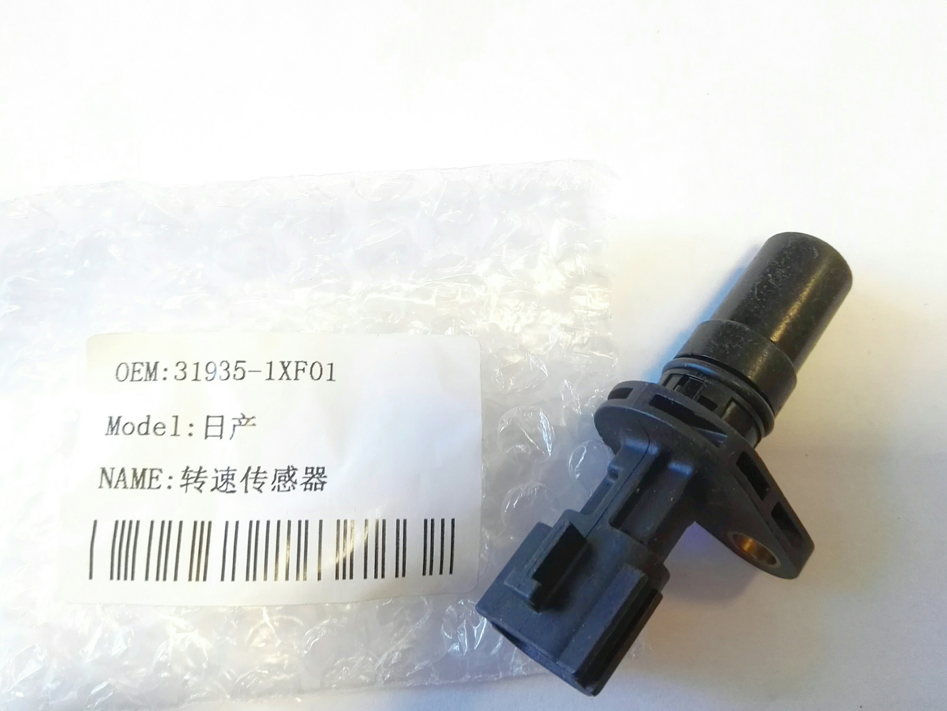

Эх, понеслась. Появились мысли заменить и первичный датчик.
Я, когда искал где установлен вторичный, видел его, первичный, внизу двигателя. Сейчас в комментариях мне sibers42rus эту информацию подтвердил.
По каталогу посмотрел, да, это он. И цена на аналог не разорительна. На алиэкспресс от 850 руб. Отзывы, вроде, хорошие.
31935-1XF01 — первичный
Или код для MITSUBISHI 8651A066
По внутреннему содержанию и принципу работы первичный и вторичный датчики одинаковые.
Различаются они лишь внешней формой корпуса.
А именно: вторичный (верхний) Г-образный. Первичный (нижний) прямой.
Имейте в виду, что Г-образный верхний датчик бывает левого и правого исполнения. Это значит что крепежное ухо сделано в зеркальном исполнении.
Не ошибитесь при выборе.

Решение есть, но довольно специфичное. Буду пробовать. На всякий случай закупил в Китае новые датчики (первичный и вторичный).
Поставил оба новые датчики. Пока все в порядке.

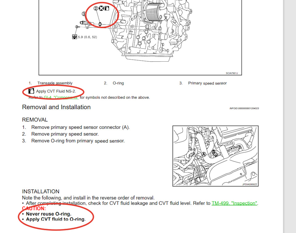

Замена первичного датчика не сложна. Сверху вдоль радиатора просовываем руку, нащупываем, откручиваем, меняем.
Словами трудно описать. На практике все понятно.

А как первичный меня ? снизу или сверху проще подлезьт ?
Мне проще снизу было
А когда первичный снимаешь — масло с коробки не сливается ? или датчик выше уровня масла ?
Не сливается, но датчик сырой.
Ну в мануале по замене так и написано — перед тем как устанавливать пропитать резинку и датчик вариаторной жидкостью
Я не пропитывал. Аккуратно вставить, чтобы резинку не порвать.
Там работы на пять минут.

Первичный датчик — это который под теплообменником ?
Да. Сверху из капота можно дотянуться. Он по функционалу такой же, как и вторичный, но по форме другой, прямой.
Его можно ставить и вместо вторичного.
На фото ниже — первичный датчик
Первичный датчик, как я понял из прочитанного, это датчик на спидометр .
А вторичным (Г-образным)можно заменить первичный?
У меня не получилось. Сам датчик такой же, но хвостовик не туда смотрит

Не могу найти откуда ты брал каталожный номер датчика. Не подскажешь где смотреть?
В экзисте в оригинальных каталогах. Там есть схемы.
Спасибо. Нашел. Я в другом каталоге смотрел — он неудобный.

* Почему менял именно второй?
Где он первый находится? Никто не говорит, а я и не знаю сам :))
Я бы заменил оба на всякий случай, если не дорого.
Но эффект уже есть сейчас. Буду наблюдать дальше. Вдруг из-за этого датчика что-то "потянулось" еще.
он спереди коробки стоит, выглядит так же.
Я, когда искал, видел похожий, вначале думал, что это он, но по внешнему виду отличается.
Вторичный установлен на корпусе вверху, а тот установлен спереди внизу, недалеко от маслоохладителя вариатора.
Наверное это он.
Надо поискать информацию.
да это он, спереди внизу.
Ну вот и нашлась инфа :))

Цена аналога 1200 руб. Пожалуй заменю тоже. Но пока поезжу так. Посмотрю.
номерок пожалуйста аналога в студию))
Вот так видно?
конечно! спасибо!
Уточняю. Картинка выше это неправильные датчики. Я ввёл в заблуждение.
Эти датчики для для автомата, а нам надо для вариатора. Разница в исполнении, они Г-образные, а нам надо прямые. Иначе не установить.
На Али есть правильные по 900 руб.

вот оригиналы если надо:
31935-1XF01 — первый
31935-1XF00 — второй
