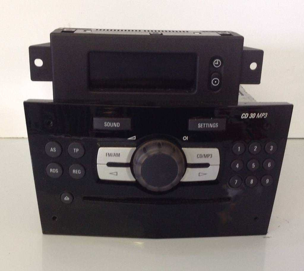

Некоторое время назад я задался поиском магнитолы CD30 MP3 для OPEL CORSA D, для того чтобы установить ее заместо CD30, т.к. аутентичные аудиодиски быстро кончались, хотелось хотя бы мп3…
Ввиду тонкостей Опеля, вроде отшивки/пришивки магнитолы и дисплея, поиски магнитолы сопровождались разными сложностями. Найти разумеется я хотел отшитую магнитолу, либо с Carpas. Вариантов таких за вменяемые деньги мне, к сожалению не попалось.
Был найден вариант, снятый с Corsa D в Москве. Одновременно дисплей+магнитола, но без Carpas. Почитав интернет, стало ясно, что при одновременной установке дисплея и магнитолы с другого авто в паре процедура отшивки/пришивки не требуется. Вариант этот в общем я и приобрел.
Процесс установки не сложен. Установил я их минут за 30. Заиграл заветный MP3, но… Сразу при нажатии на кнопки FM/AM на строке дисплея появлялись какие то непонятные последовательности символов. При каждом нажатии они менялись на другие. Цикл из 5-6 нажатий возвращал дисплей в режим радио (текущая радиостанция). Тоже самое было и при нажатии на кнопку CD/MP3. Спустя минут 20-30 тестов это исчезло, и магнитола стала работать казалось бы в штатном режиме, пока я не подключил ОпКом.
При диагностике установленных блоков появились 3 ошибки, которых ранее не было:
B1045-04
B1050-04
С этими ошибками вроде все понятно. Отсутствие контакта с задним левым динамиком и задним правым динамиком. В связи с тем, что в авто, куда это все устанавливается, штатной комплектацией не предусмотрены задние динамики, поэтому и контакта нет.
А вот третья ошибка меня поставила в ступор:
B1000-36
Согласно расшифровке этого кода, мне предлагается заменить ECU )))
Полазив по возможностям ОпКома, ничего вразумительного я не нашел. Поэтому, решив не рисковать я установил назад родную пару дисплей/магнитолу до выяснения подробностей, чего я сделал не так.
Уважаемые опелеводы и корсаводы, подскажите, чего я делаю не так. Что еще необходимо сделать, чтобы все заработало в штатном режиме и не вызывало ошибок?

B1000-36 — возможно вылечится заменой или перепрошивкой еепромки 24с32
B1045-04, B1050-04 — в вариантах конфигураций деактивировать тыл (No Fading)
Карпас можно прочитать в дисплее программатором. Хранится в открытом виде
