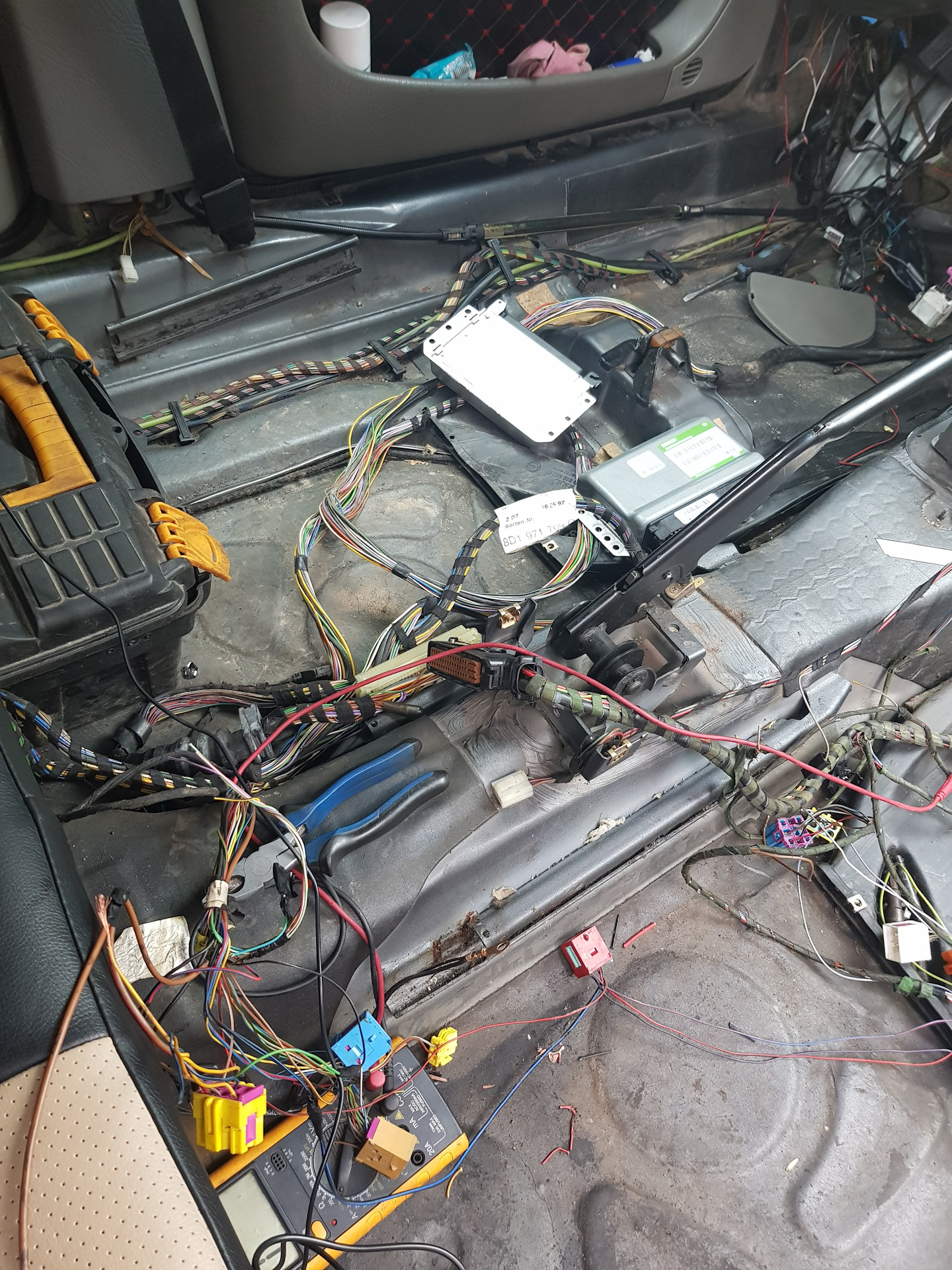

Идем дальше — нужно убрать косу и комп 4нр. Проложить и подключить 5нр. — для этого нужно вытащить сиденья, разобрать весь салон, вытащить ковролан, снять печку, щиток, дворники, в общем всё что есть в салоне — все снимается и выносится кроме торпеды.
Далее нужно аккуратно снять косу 4нр.
После того как 2 косы лежали рядом — абсолютно разные, по фишкам, по цвету проводов — немного в ужасе от предстоящей работы.
Рисковать не стали — вызвали компьютерщиков, приехали — открыли 2 ноутбука, 2 схемы блоков акпп — и по ним уже соеденяли косу 5нр. К эбу двс и другим фишкам. Занял этот процесс 3 дня.

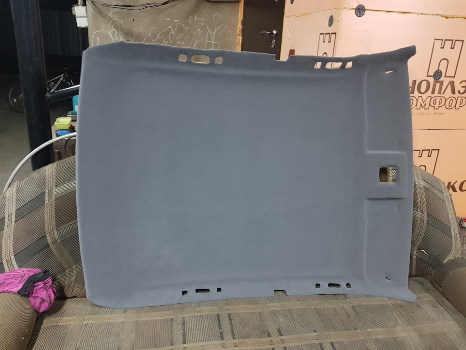

По ходу помыл ковролан керхером — у Андрюхи и такое есть) и химия) / перетянули потолок / всё это высахло.
Процесс сборки салона начали с укладки косы 5нр. В положенное место, учитывая что она толще, длинее, это заняло не мало времени, но в нашем случае ресурс времени был второстепенным, основной упор был на качество.
День ушёл на укладку, изоляцию косы, и установки ковролана. На следующий день занялись сборкой остального салона.

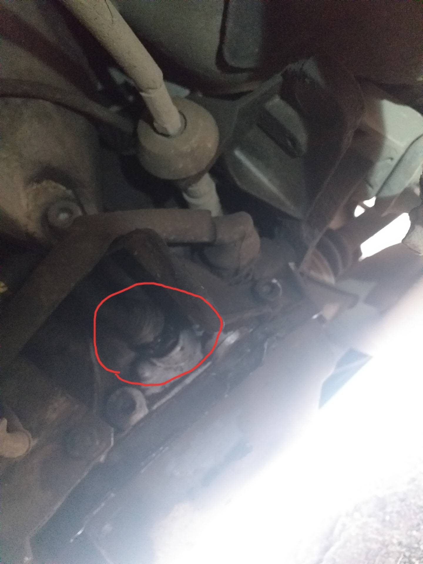

Здравствуйте что это за датчик, акпп 4 ступени ауди 100 с4 2,8 из под этого датчика течь масла, как его устранить, ?фото прилогаю
