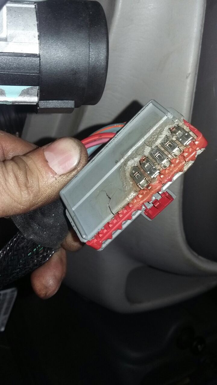

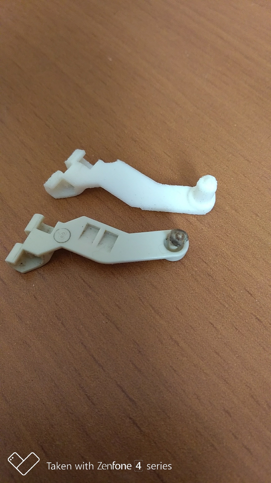

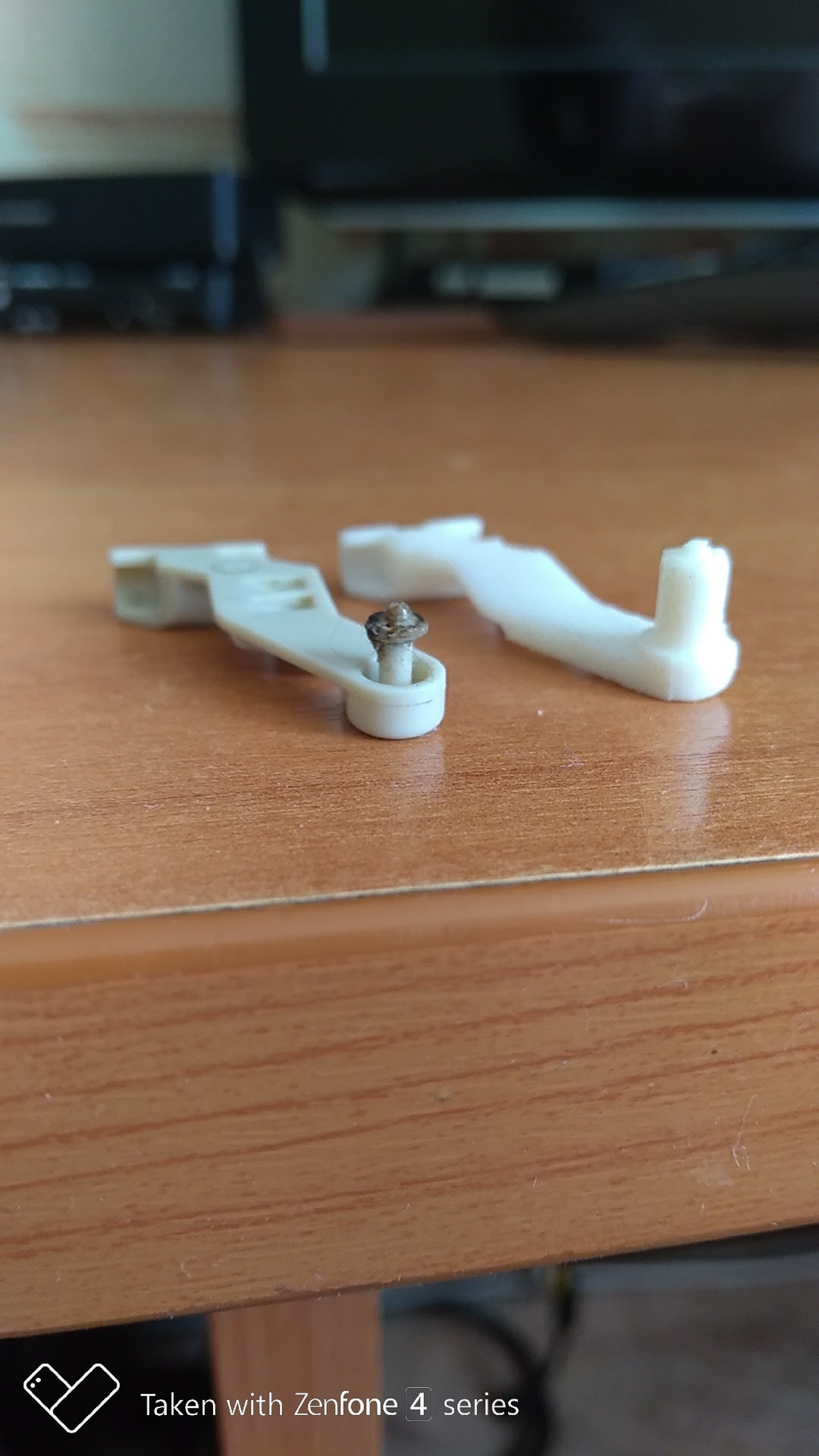

Многие сталкивались с нерабочими ПТФ, из-за подгоревшева или стертого рычашка в подрулевом… Я сам трижды наращивал этот рычаг стержнем от авторучки… надоело .
Сделал НОВЫЙ! Слегка изменив сам штырёк.
Смотрите что получилось…
катаюсь уже месяц, полёт нормальный… заодно снял нагрузку с самого подрулевого, поставил реле … дабы уберечь себя от покупки 20-ти пин разъёма, который может развалиться от перегрева, , , сами знаете …
Теперь ничего и нигде не греется, всё работает как надо
Удачи на дорогах

На первой картинке рычажок отвечающий только за противотуманки и не за что больше он не отвечает.

А я просто взял и на этот подплавленный штырёк надел кембрик-трубку, расширив тем самым. Затем пару капель эпоксидной смолы для фиксации и удлинения. И ещё одну каплю нанёс на площадку с которой штырёк соприкасается. Всё. Пол года полёт нормальный, жалею что не сделал отчёт. Цена вопроса пару часов времени. И да, главное не вешать на противотуманки мощных ламп, сам использую их как ДХО на светодиодных лампах. И стержень ручки конечно нежелательно брать так как он теряет упругость уже при 90 градусах.

Тот же вопрос — что за реле?
Ты меня смущаешь!У тебя еще не стоит?Ставишь обычное реле и разгружаешь данный пин!
(сто раз переплюнул) не сталкивался с такой проблемой :)
Испоавляй, а то столкнешся!(((
А физически куда реле прятал?
В пластик подрулевой колонки!
От старлайн
