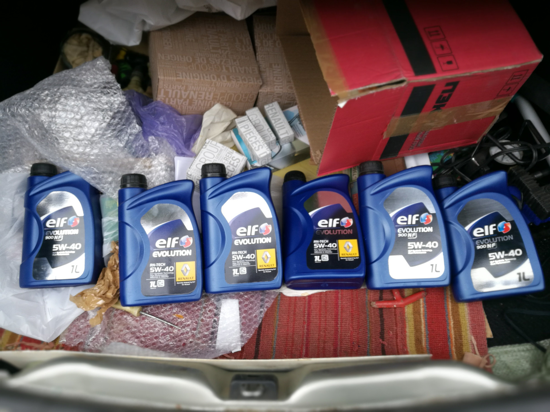

Поехал тут же купил масло в известном магазине нашего города, вернее в сети магазинов под названием "Автомасла"

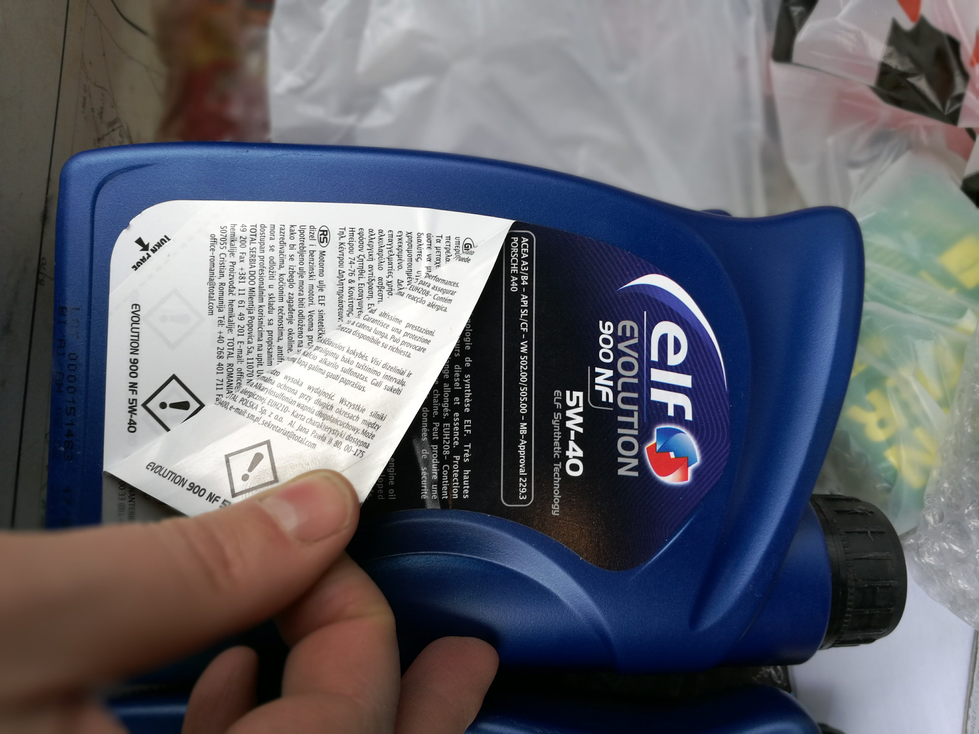

Масло заливалоcь ELF 5w40. Купил такое же.

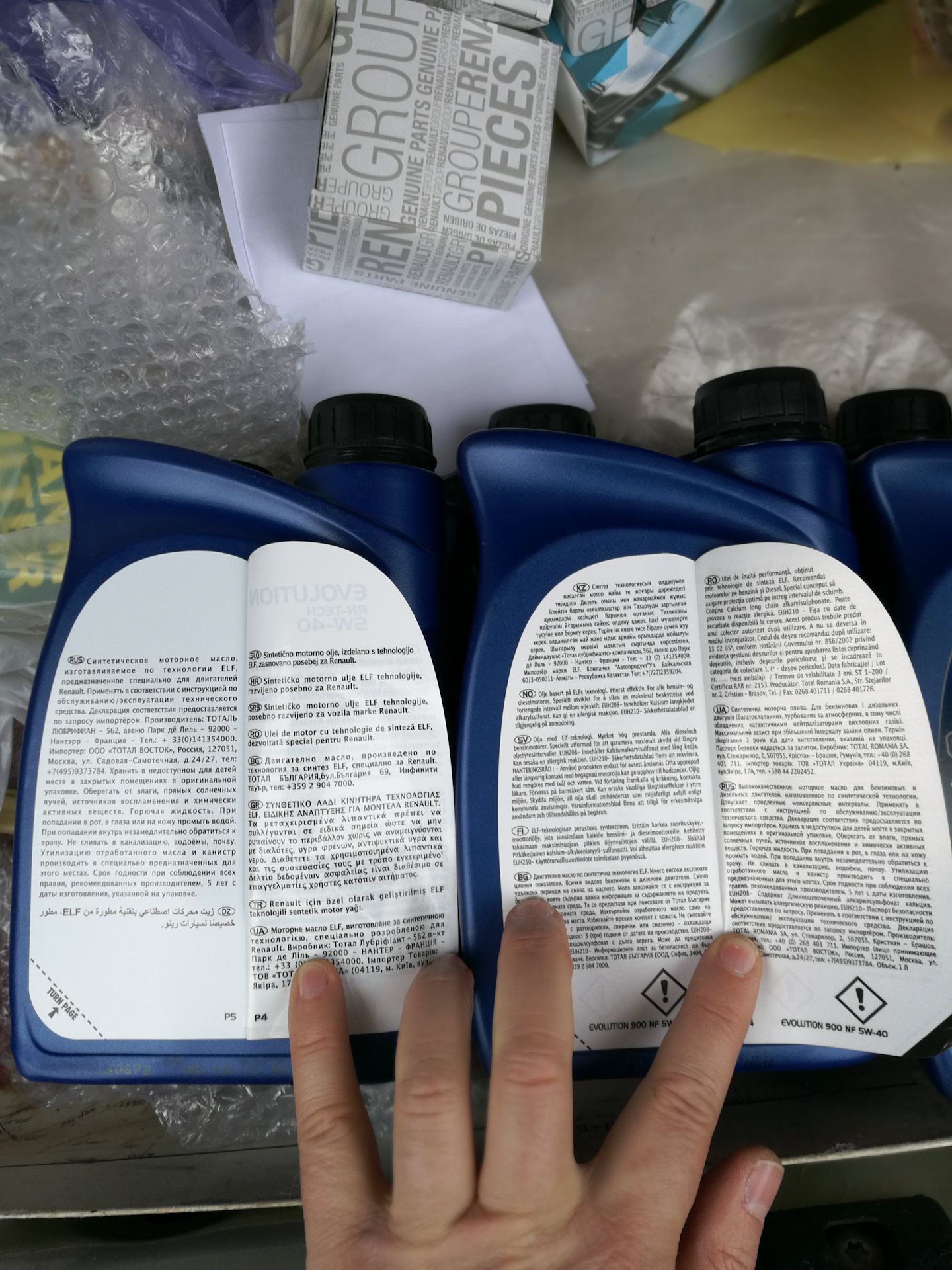

На следующий день поехал его менять и надо же мне было отодрать листок этикетки, там где надписи на разных языках! Отрывалось с сильным трудом!
Меня это сильно напрягло. Даже состав клея был не такой каким он должен быть по определению. Сильно липкий что-ли. Как супермомент.
У меня сразу возникли опасения и сильные сомнения на возможное качество товара.
Позвонил в магазин, обрисовал ситуацию. Они меня, грубо говоря "послали". Сказали, что так как канистра не вскрытая, то менять ничего не будем. А то что этикетка (книжка) плохо перелистывается — то это мои фантазии.

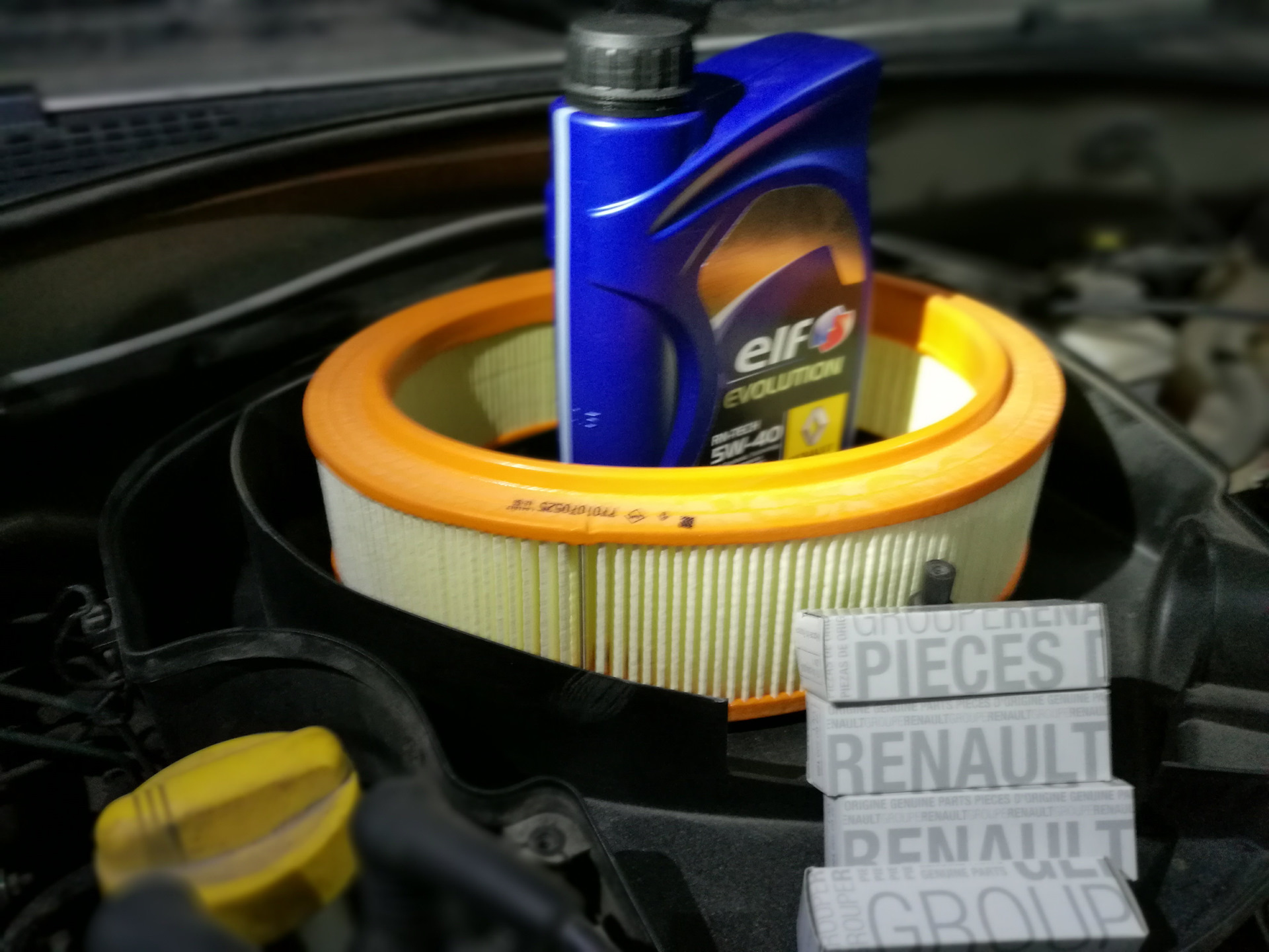

Приняли они меня радушно. Продали 3 литра масла (для двигателя 1.6 8 кл.), оригинальный масляный фильтр, воздушный фильтр и свечи зажигания.
Довольный поехал в гараж, где все сам и поменял.
