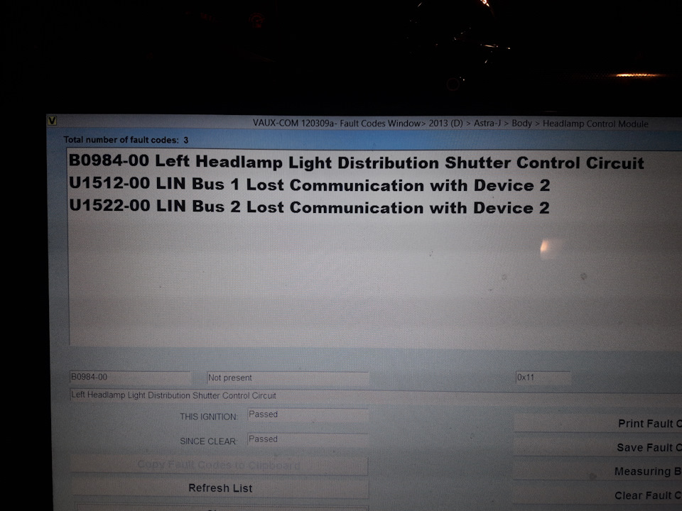

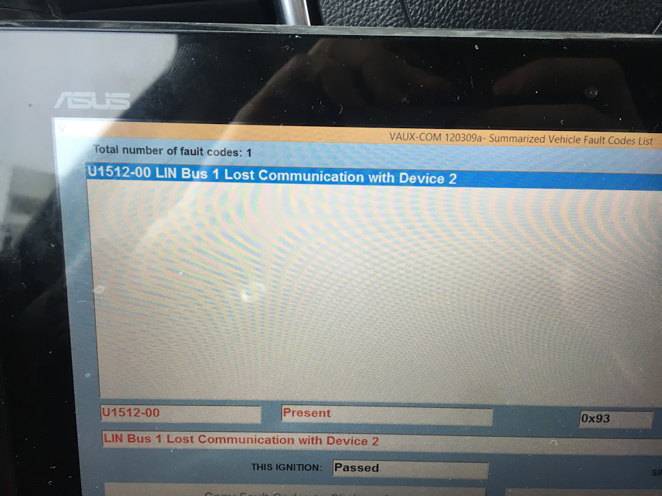

Всем доброго дня! Столкнулся с проблемой, в очередной весенний день в плюс 4 появилась ошибка AFL, при запуске при тесте появлялась ошибка, гасла, тест начинался заново и так три раза. Сервоприводы на поворот вверх-вниз и влево-вправо отрабатывал на ура, а вот шторка на дальний не поднималась. Подключил оп-ком, диагностировал ошибку U1512-00 шина 1 потеря связи с устройством 2. Поискав на форумах, понял, что может быть все, что угодно, и решил снять фару для начала. Для этого надо разобрать пол машины. Снял фару, она крепится на 4 болтах, два сверху, один за решеткой и один под бампером. Снял фару, открутил крышку и блок розжига, увидел оборванный провод прям у основания разъема. Пришлось прихимичить и внутрь квадратной мамы впаять разъем с Блока питания компьютера. Проводка оказалась коляной и жесткой, жгут в фаре зажат и перепроложить по-другому не смог, в итоге несколько часов работы и все работает.

У меня ошибка U1522. У вас случайно не такая же?
У меня вот такие
Тоже, как потеплеет, планирую заняться диагностикой, вот только ошибка U1522 вроде как не говорит, в какой фаре проблема, походу надо будет обе снимать.
Как я понял device 2 это левая фара, я по тесту заслонки понял, что на левой заслонка не отрабатывает, при тесте правая три раза отрабатывала, а левая нет, вот я и полез в левую

На днях еще разок снял ошибки, теперь помимо U1522 появилась еще B0985. B0985, судя по инфе отсюда gm.oemdtc.com/411/head-la…-2014-opel-vauxhall-mokka
устраняется перепрограммированием модуля, но я не уверен что такой же алгоритм решения, в случае когда она появилась после U1522
Ошибка B0984 у меня удалилась и больше не появлялась. Остались только 1512 и 1522.
