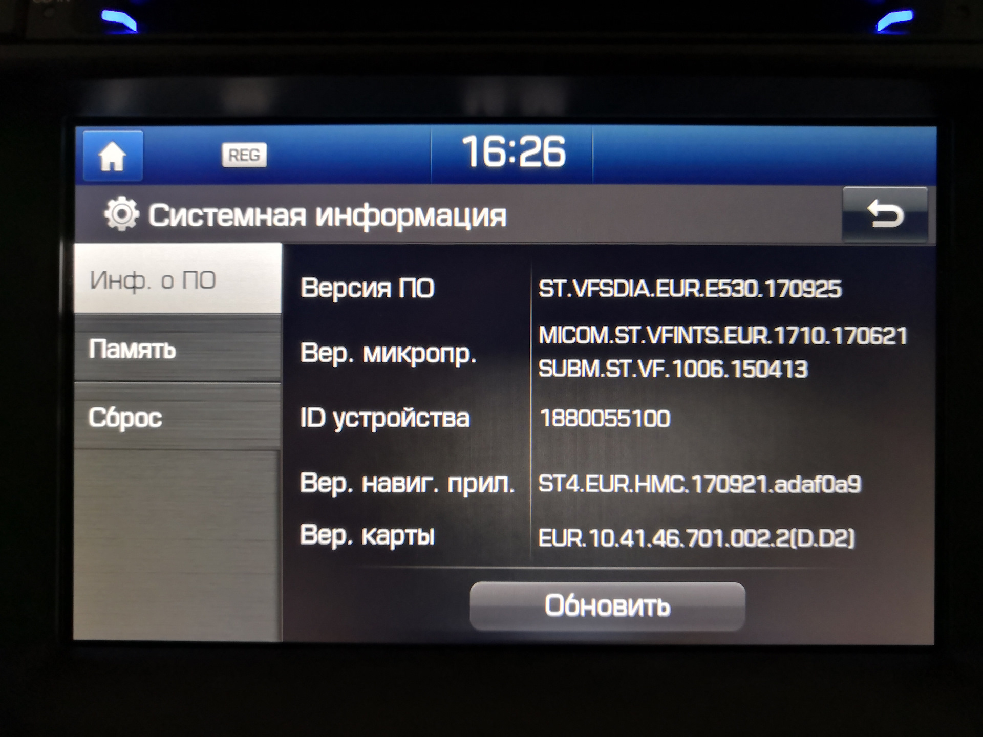

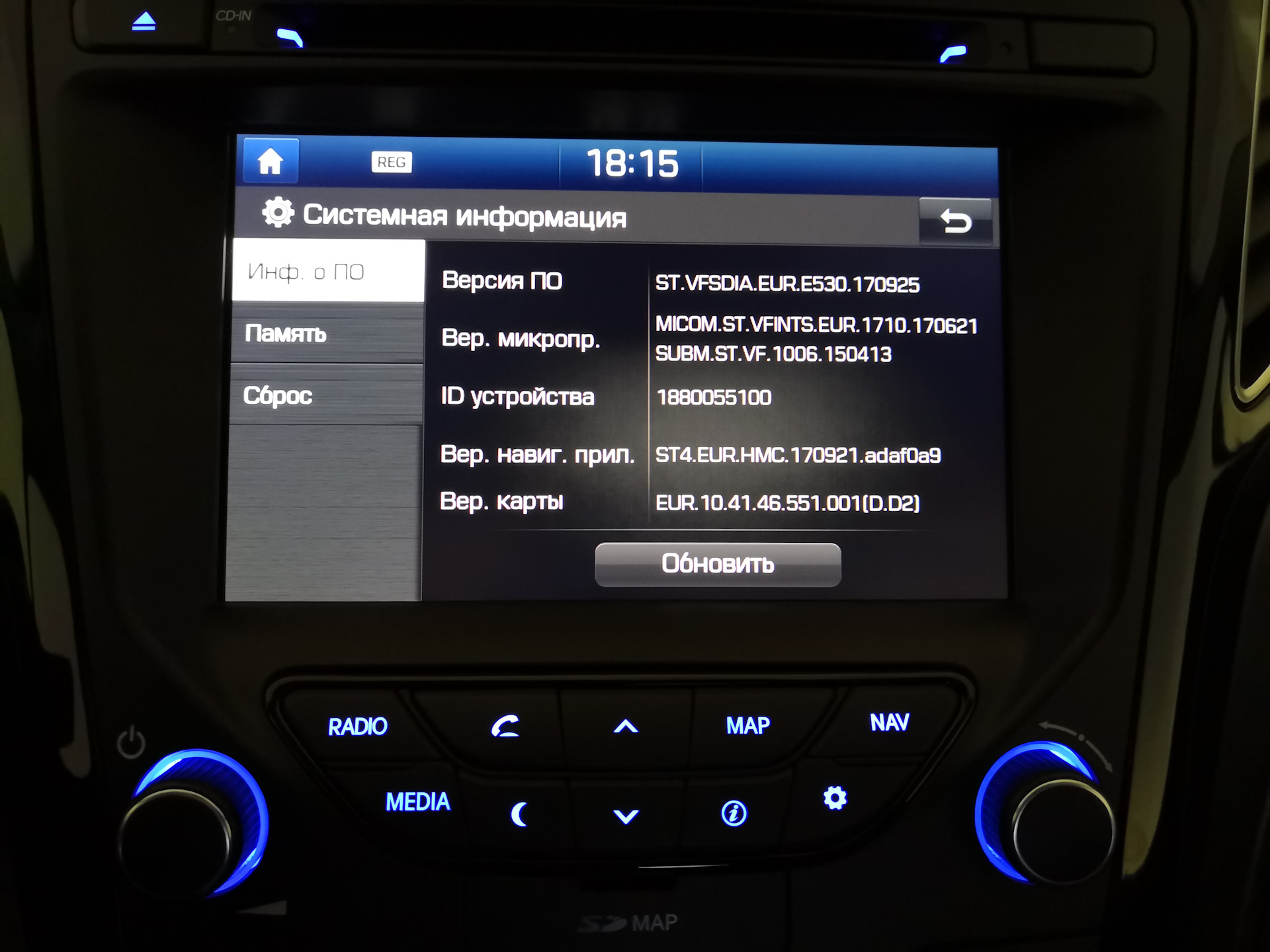

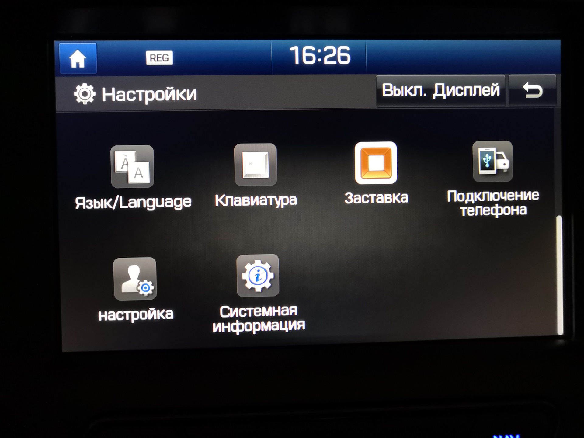

Всем привет!
Появилось очередное обновление ПО ШГУ, спасибо за это хочу сказать, как всегда :) Sernaiko.
Ну и немного дополню его пост.
Сам процесс обновления не изменился, о нём писал ранее.

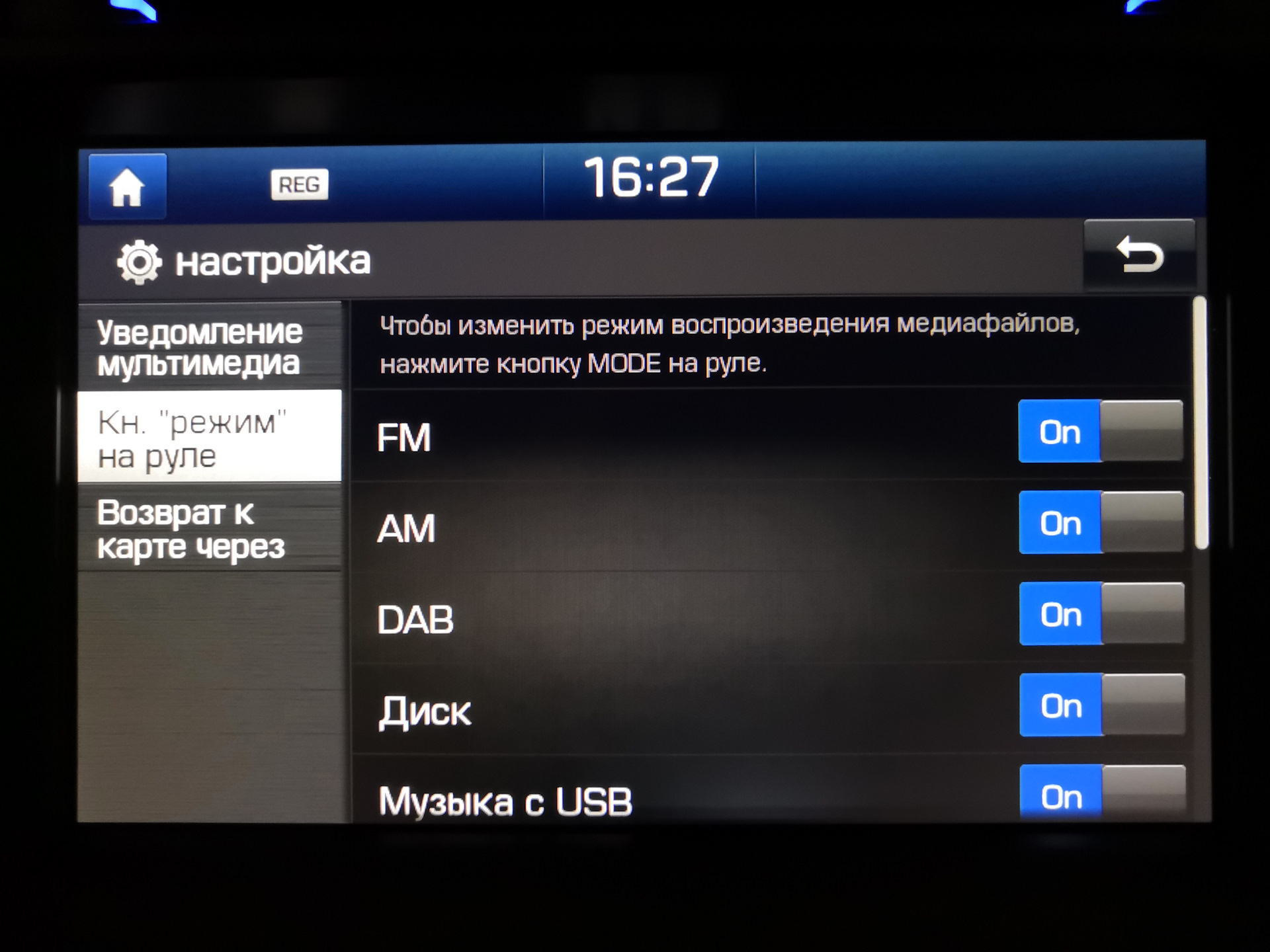

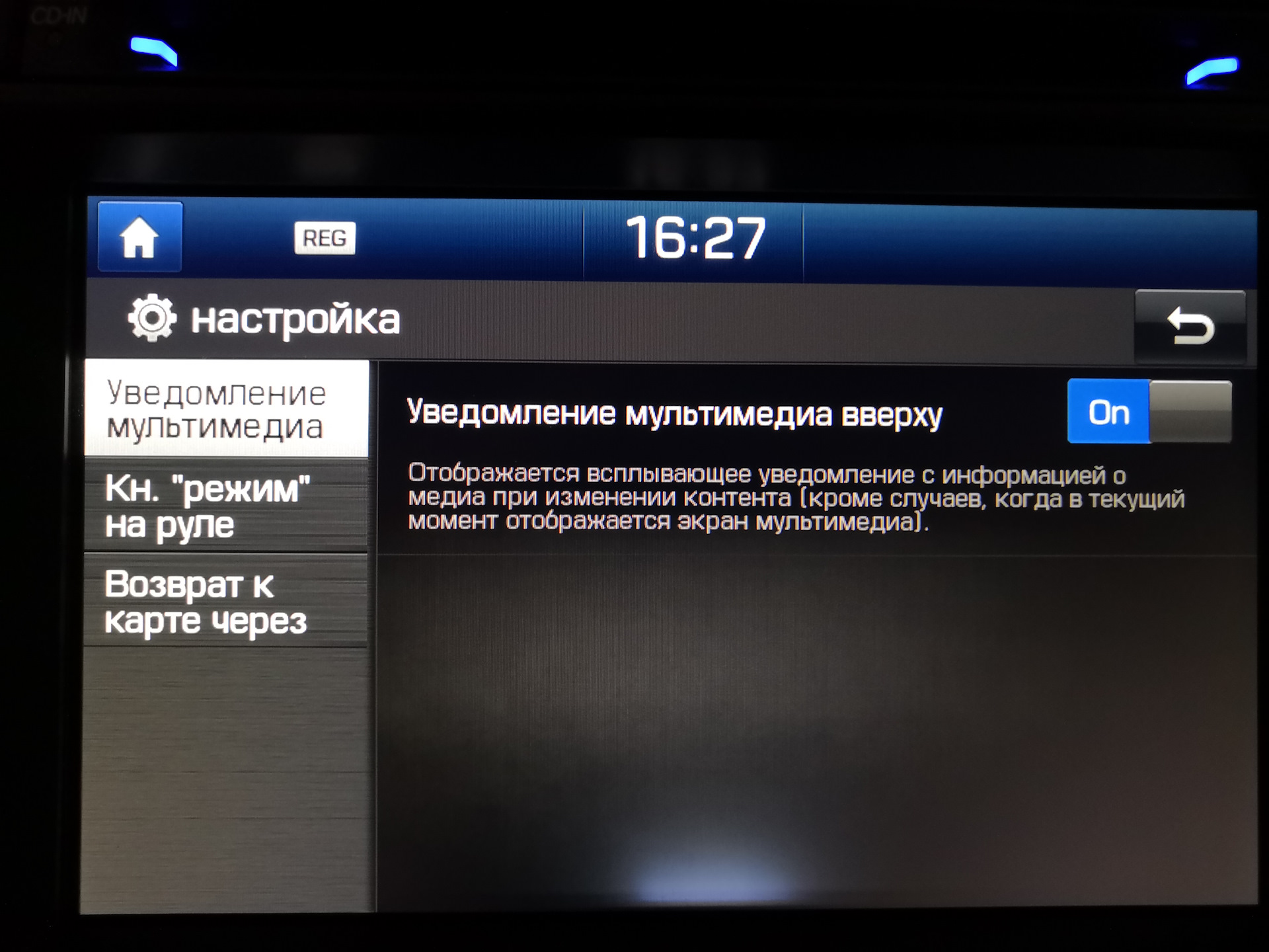

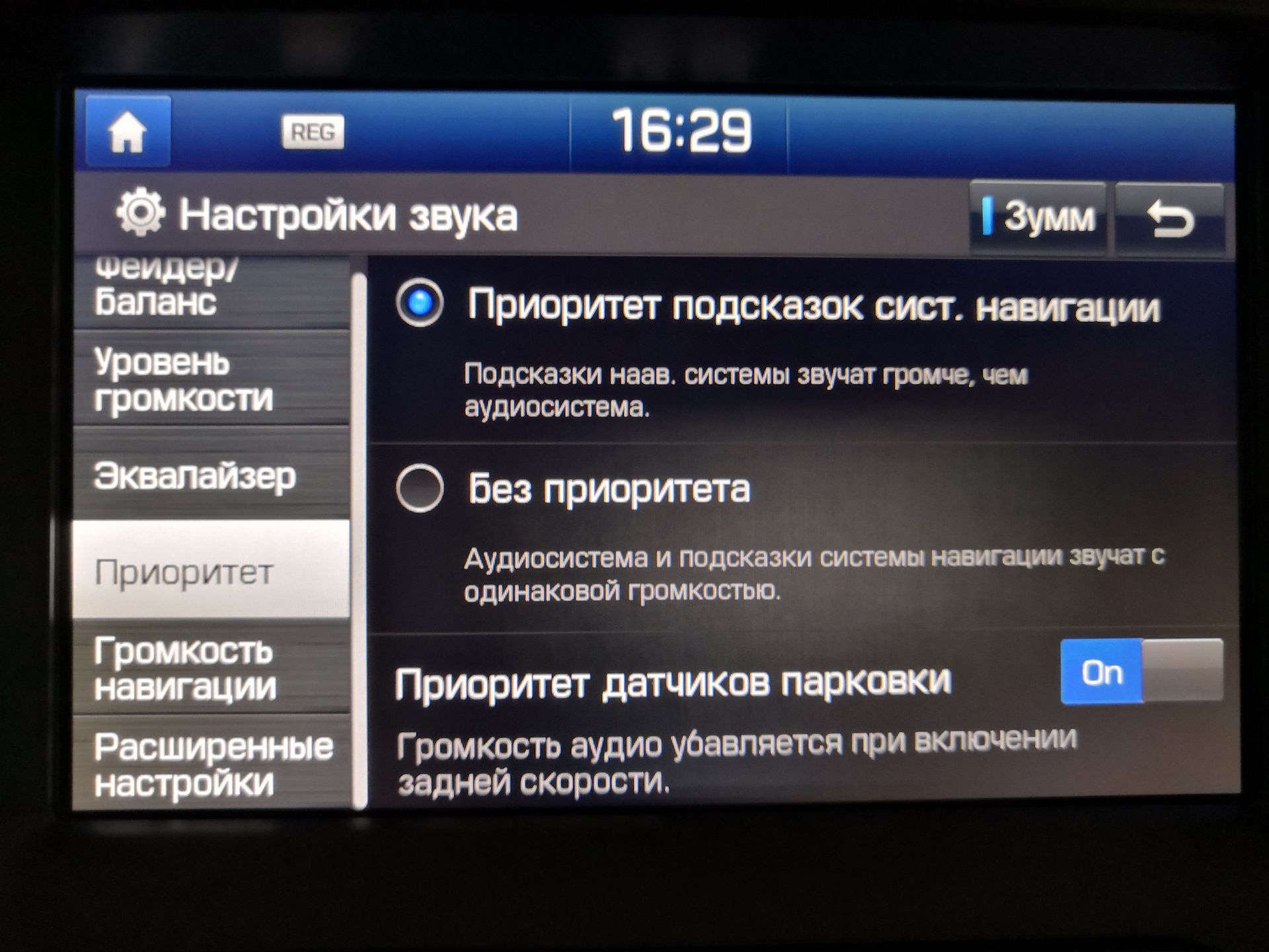

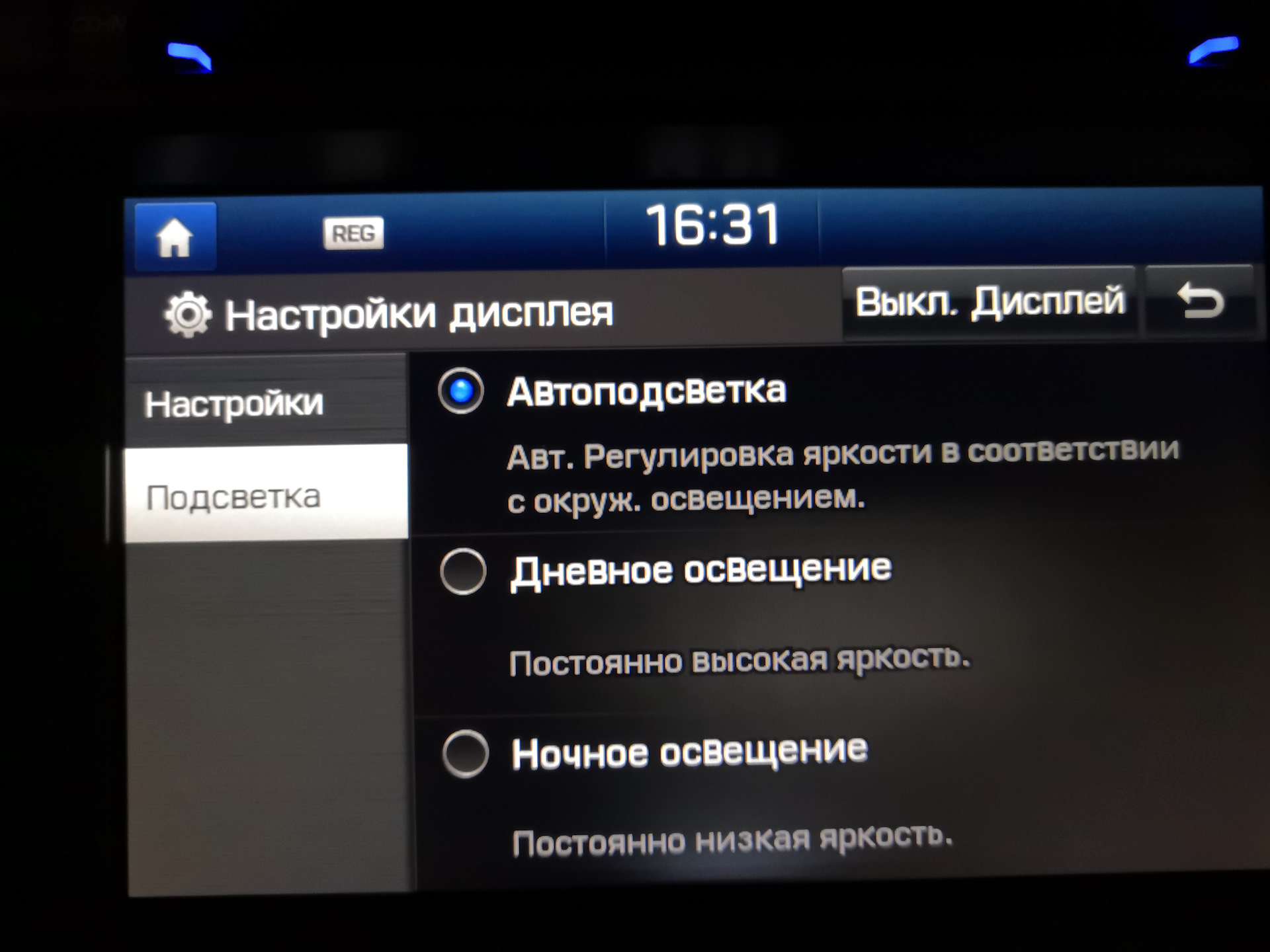

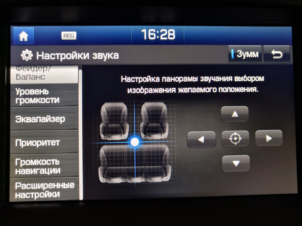

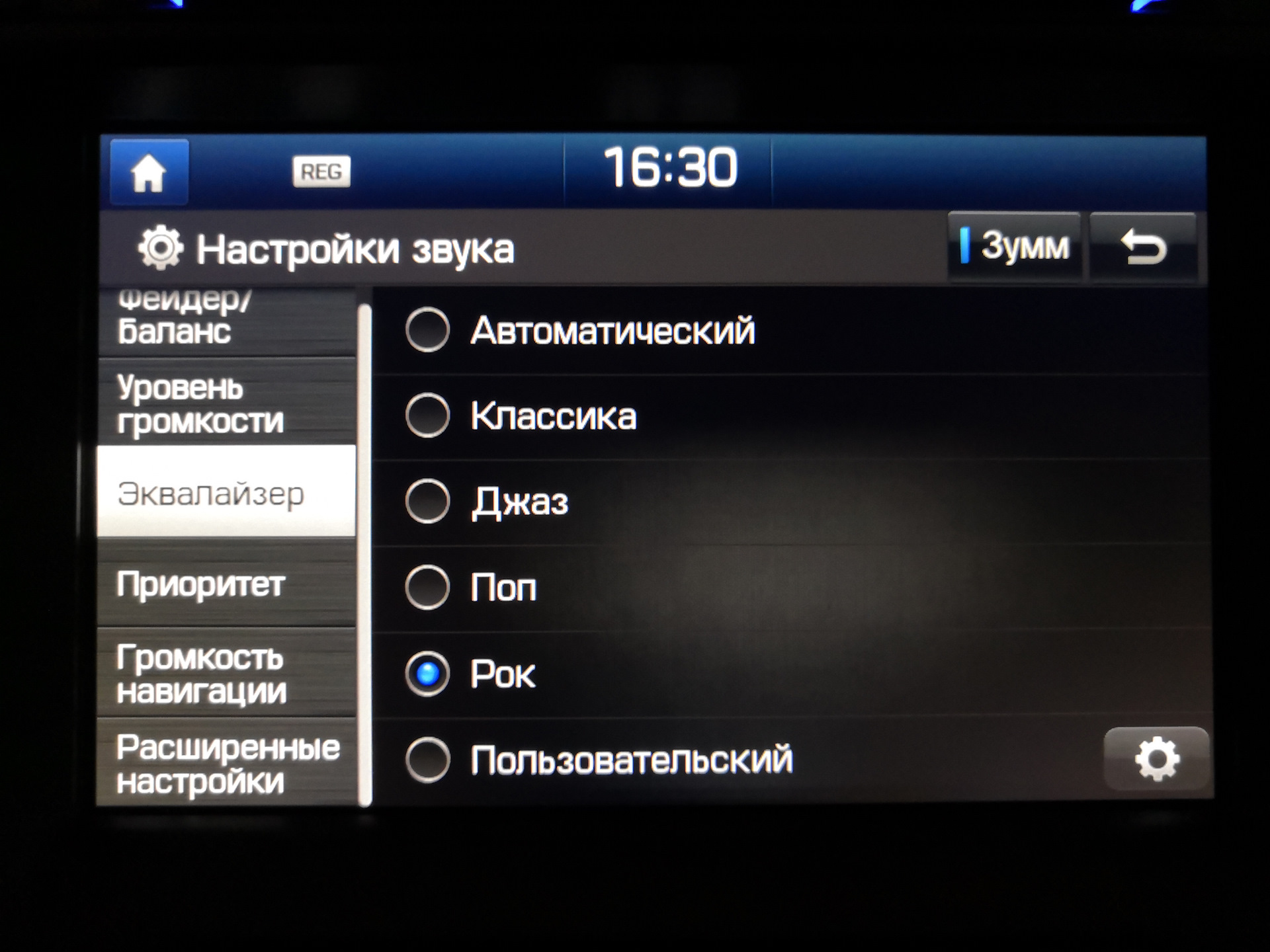

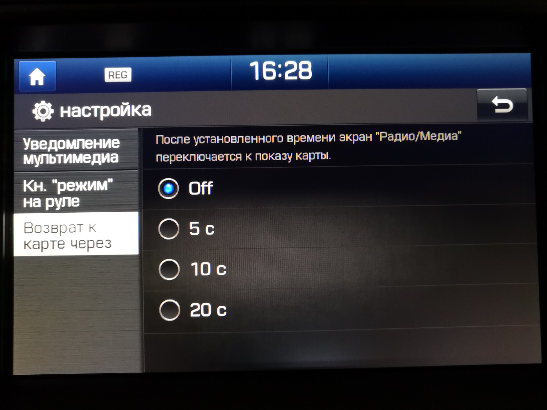

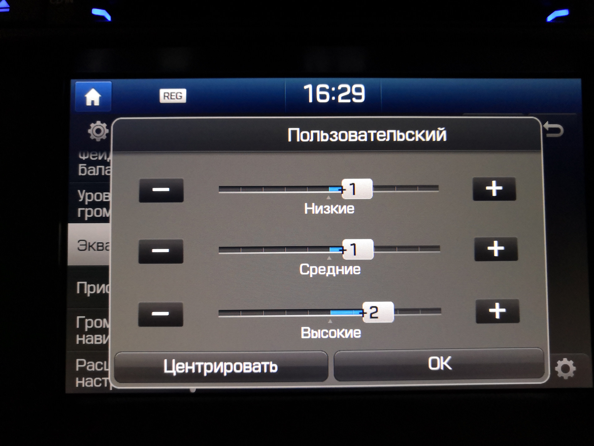

Обновляемся и получаем несколько ништяков:
В меню появился новый пункт с настройками
В общем и целом работает всё хорошо и стабильно.
Можно смело обновляться! :)

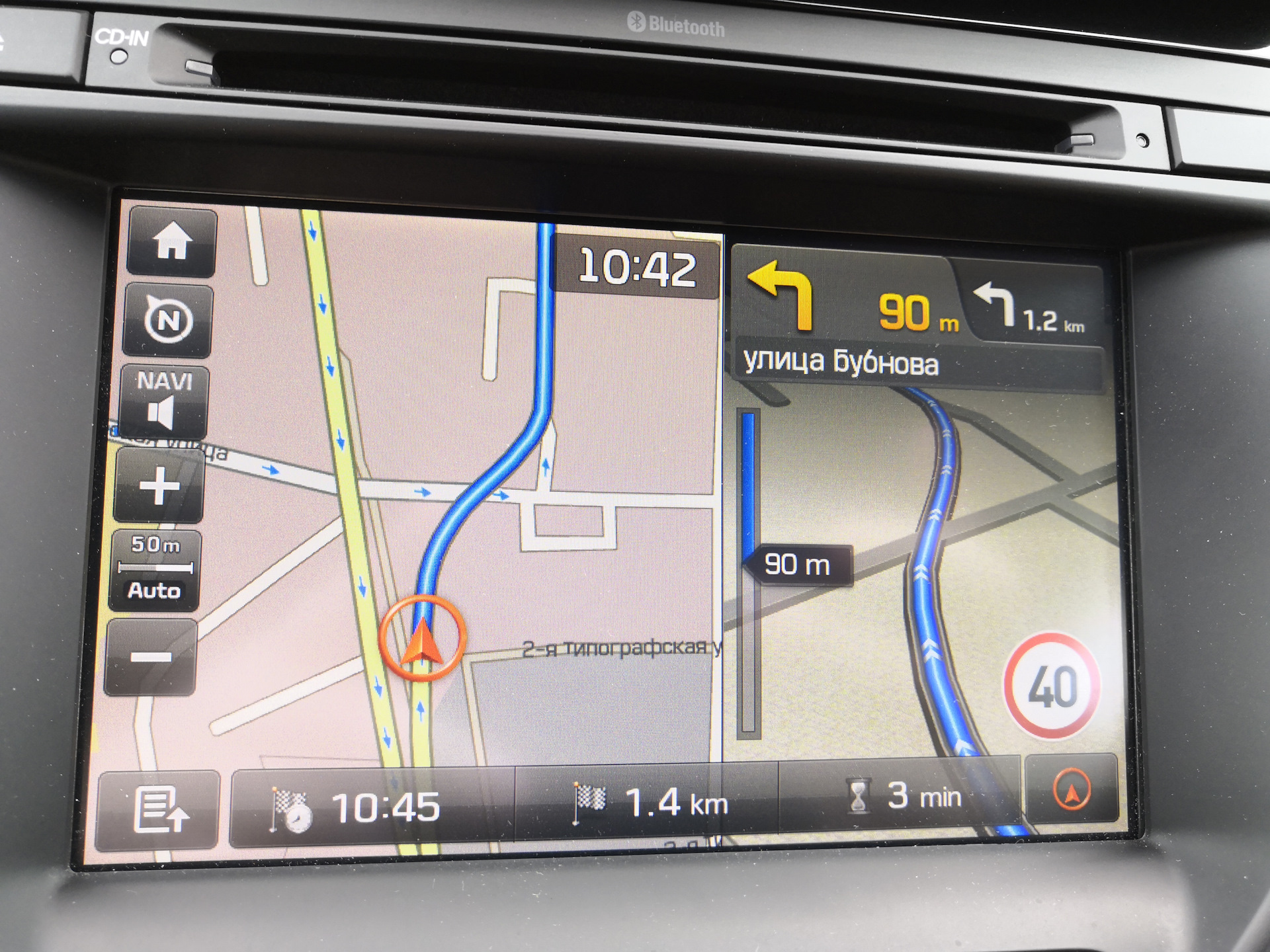

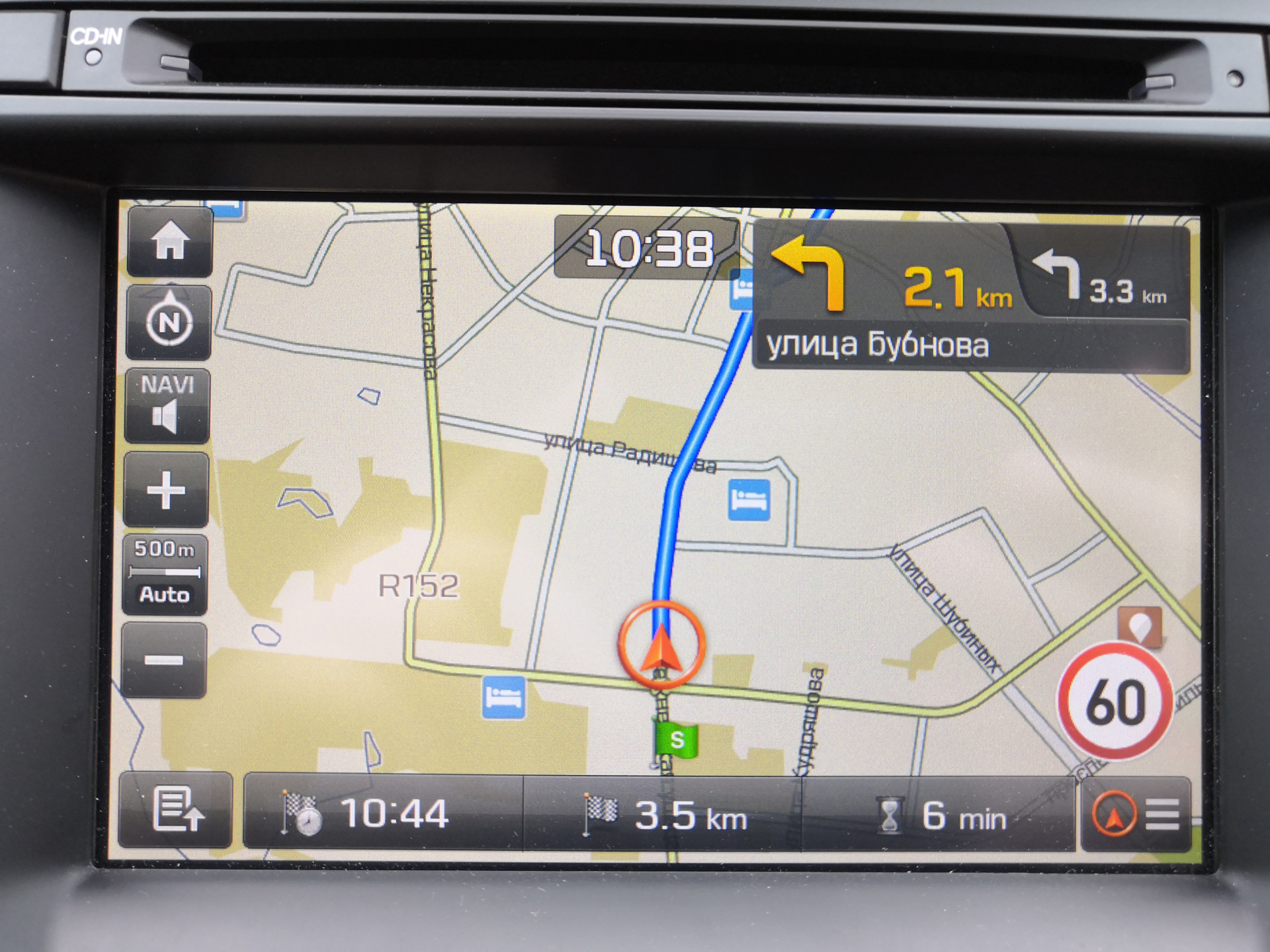

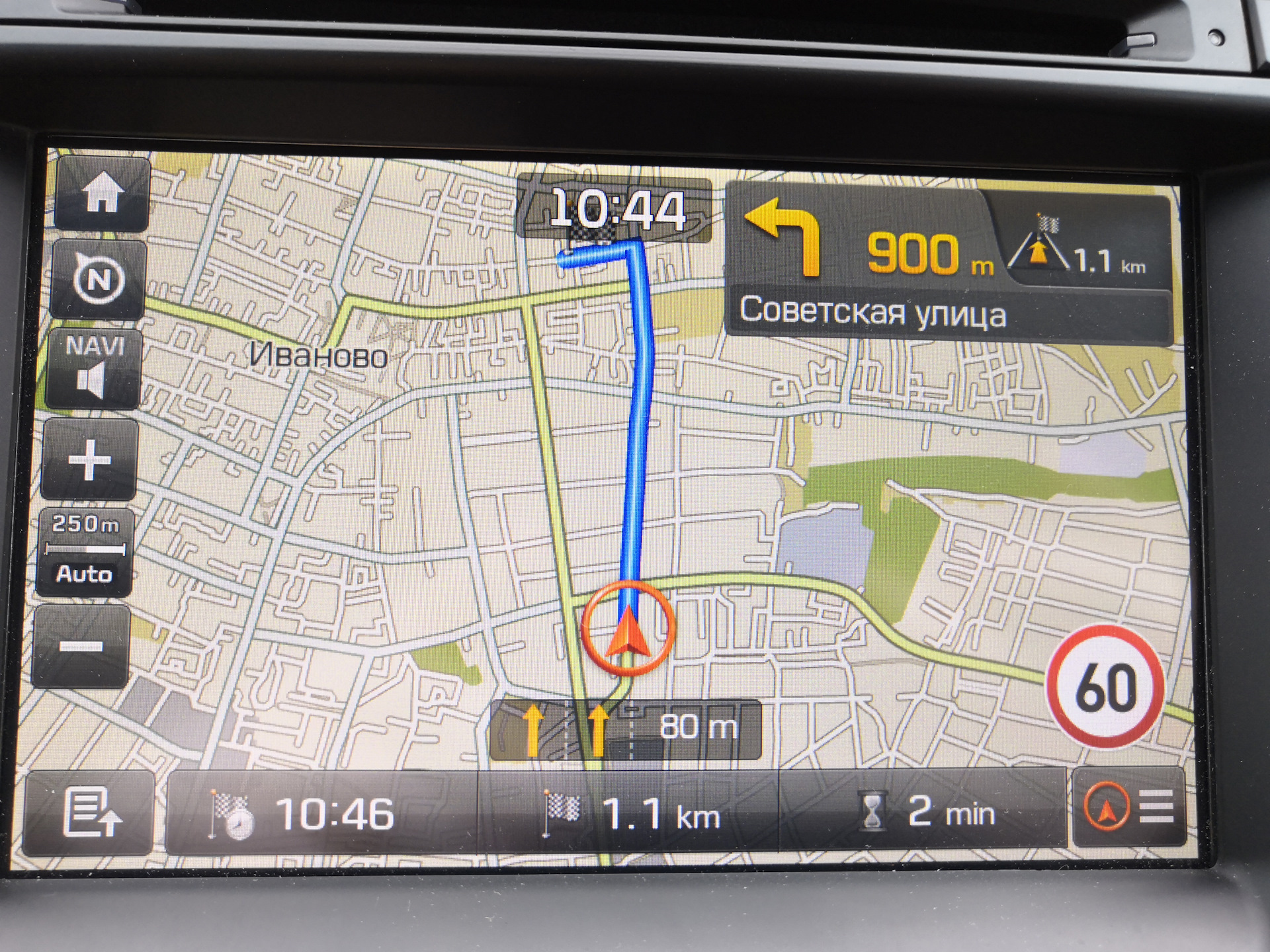

Ну а теперь поговорим о картах.
Поскольку карты для i40 не подвезли :) то можно использовать свежие карты от KIA 1 квартал 2017г.
Версия карт будет EUR.10.41.46.701.002.2(D.D2)
Взять можно тут: Optimaclub и далее по ссылкам.
Методика будет такой:
Качаем архив и распаковываем его Kia_iAVN_Map_2018.zip
Нам нужна только папка Maps (путь: Data/Nation/EUR/STD/),
копируем эту папку Maps на нашу SD карту (путь: Data/Nation/EUR/STD/) с заменой файлов.
И получаем новые карты!
Но это при условии что у нас карта на 32Gb
Если же карта на 16Gb, то сначала нужно удалить какой-нибудь файл, подходящий по размеру (>120 Mb),
например можно удалить файл VIT_EUR_43_LE.hafsz (путь: Data\Nation\EUR\STD\Search)
это поиск по Великобритании (инфа от товарища kusemono)
У меня карта на 16Гиг, поэтому так и пришлось сделать.

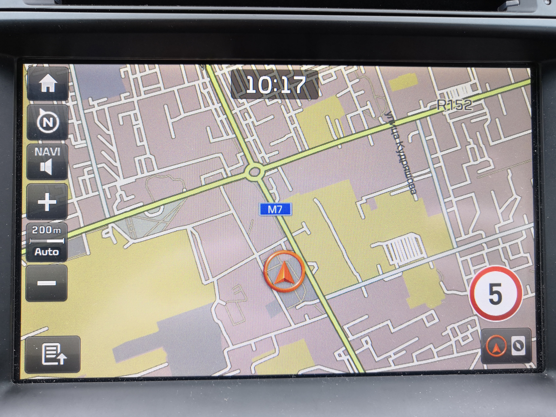

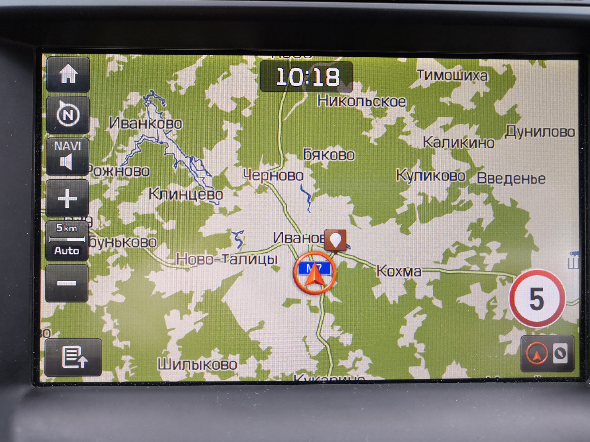

Всё! Карты работают, поиск по адресам так же работает!
Update от 03.04.18
Тестирую ещё один вариант установки карт.
Можно удалить папку PP из папки Map, тогда папка Map влезет на флешку и не нужно будет удалять файл VIT_EUR_43_LE.hafsz.
Так же заменил папку Common.
За что отвечает папка PP хз.
Пока и в таком варианте карты и поиск работают.
Итого получаем новое ПО и более-менее актуальные карты.

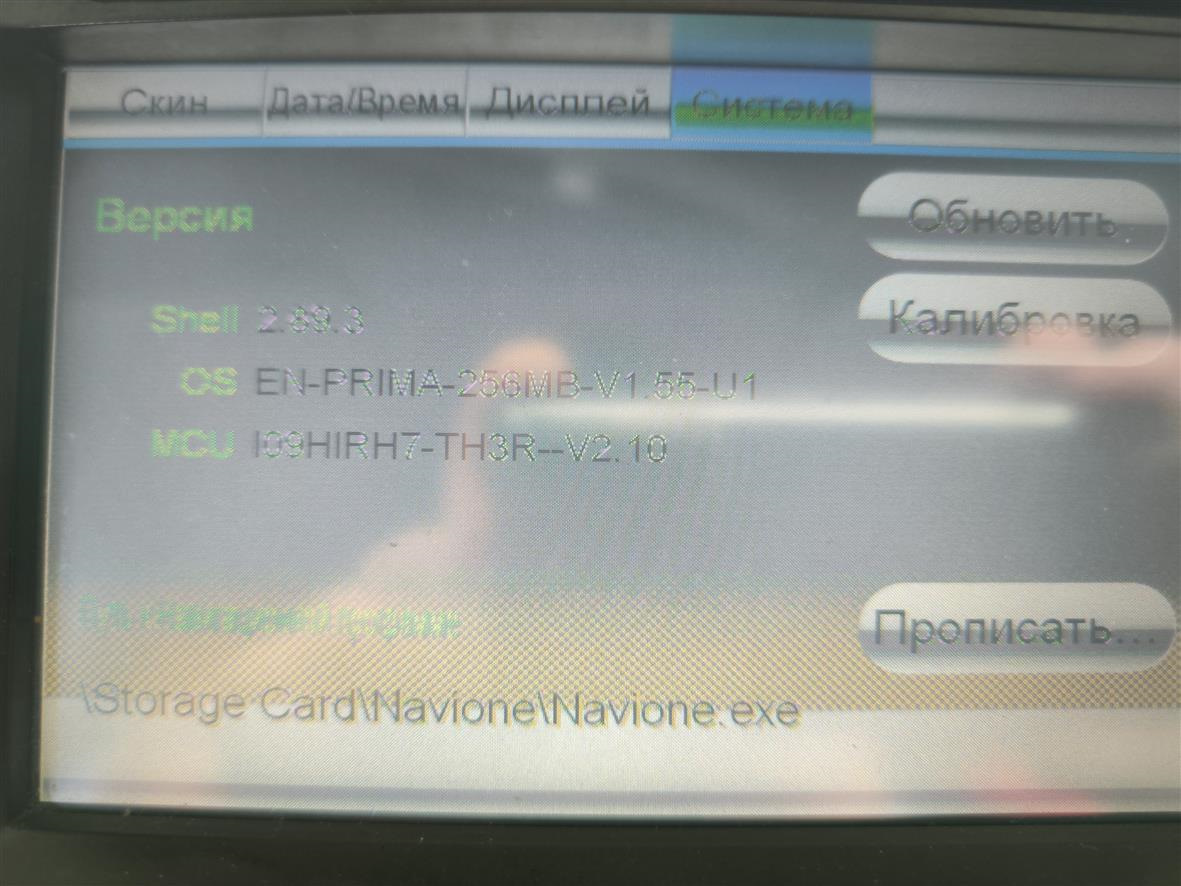

Добрый день.
У соседа Hyundai i40 2013 года со штатной магнитолой.
Последнее время стала плохо показывать. Цвета инвертированные стали и буквы плохо видно.
Иногда показывает нормально.
Что с этим можно сделать и как лечить? Подскажите плиз.
Добрый. Возможно матрица отъехала, шлейф и разъём смотреть. А дальше наверно в ремонт отдавать.
Спасибо. Попробуем вскрыть, поглядеть.
А какую версию качал? Там их много! Есть Gen5 standart class, есть compact class, Gen 4 Standart, и standart Gen 1! Какую из них качали? Все разного размера! Gen1 — 6Gb, Gen4 — 18Gb, Gen5-23Gb
Зависит от самого версии ПО в ГУ. У меня на рестайл с 2015года Gen4.
Gen1 — это для дорестайла.
Gen5 — это рестайлинг после 2016 года, на нашем рынке для i40 их почти нет.
У меня рестайлинг 2015 1.7 crdi максималка! Вот и не знаю какую версию качать
AnriAccent
Попробую сначала ген 5 поставить! Не пойдет 4 поставлю

Сейчас такая стоит
Это Gen4.
А для карт нужна будет Sd-карта на 32 гига.
Карта уже на 32 гига
Тогда всё ок.

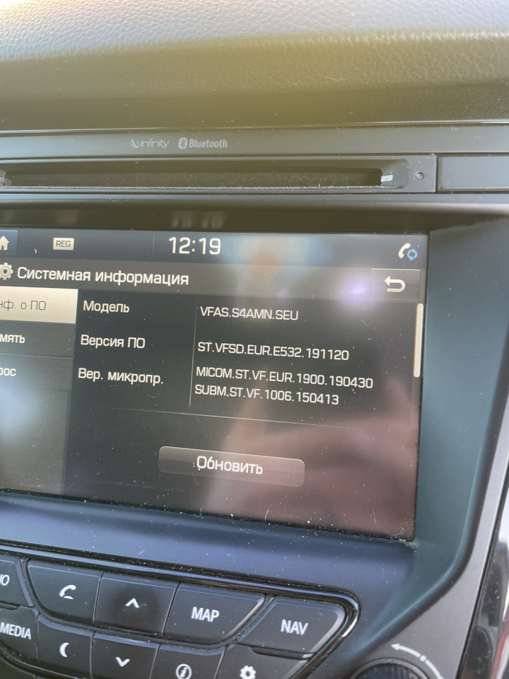

А версию смотри по ПО ГУ ST.VFSD
Окей! Еще раз спасибо! Попробую еще карты найти актуальные
Там прошивка и карты скачиваются вместе. Карты EUR.16.47.49.530.002.1 будут в папке Data лежать. Ну структуру папок надо на строй SD карте посмотреть и всё переписать.
Спасибо тебе большое! А то эти танцы с бубном то еще удовольствие
AnriAccent
Мафон обновился! ругается на навигацию! На карты видимо! пока пробую что то сделать с теми картами которые скачались!
AnriAccent
Все получилось! поставил ту флешку на которую все качал! и карты заработали! Спасибо тебе большое!

не подскажете как узнать версию ГУ?
оказывается, на рестайл устанавливали несколько вариантов
в начале 16-го года шли и gen 2, и gen4 а в конце года уже gen5
когда к дилеру попало моё авто уже не узнать…
Нужно версию ПО в настройках смотреть.

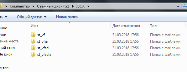

Приветствую! Подскажи скачал на комп зип файл, распаковал, скопировал на флешку файл Firmware 2018 с папками и можно идти обновлять (если без карт)в авто?До этого не обновлял, ПО как у вас до обновления.
Можно создать папку "IBOX" на флешке и положить туда прошивку под своё ПО.
А можно просто положить все папки с прошивками в папку "IBOX", по идее ШГУ само найдёт нужную версию.
На флешке должно быть примерно так.
Спасибо большое!
