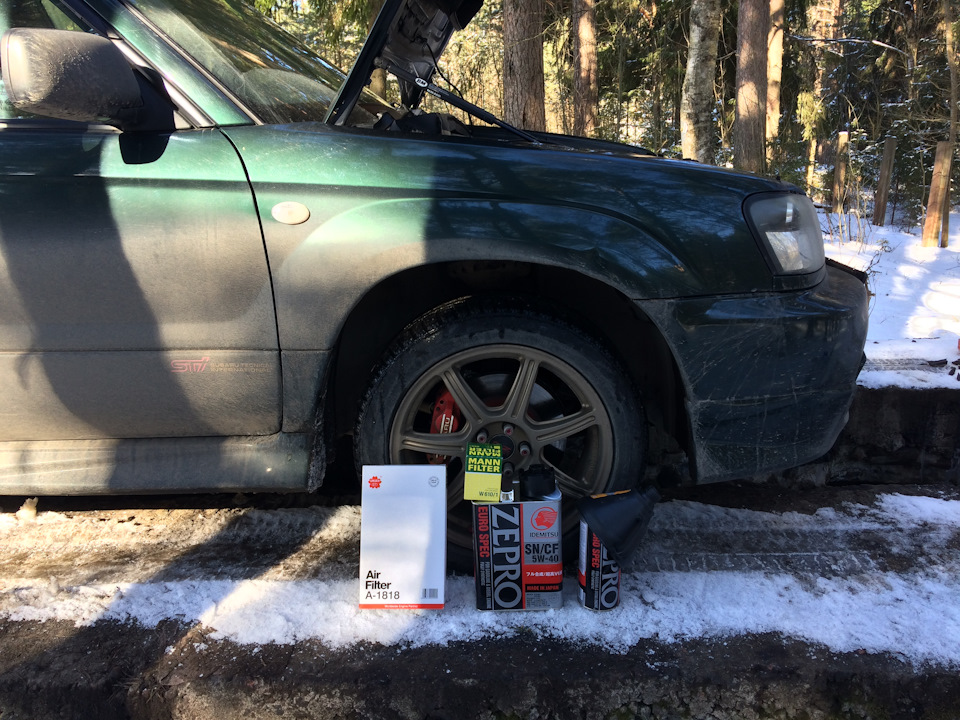

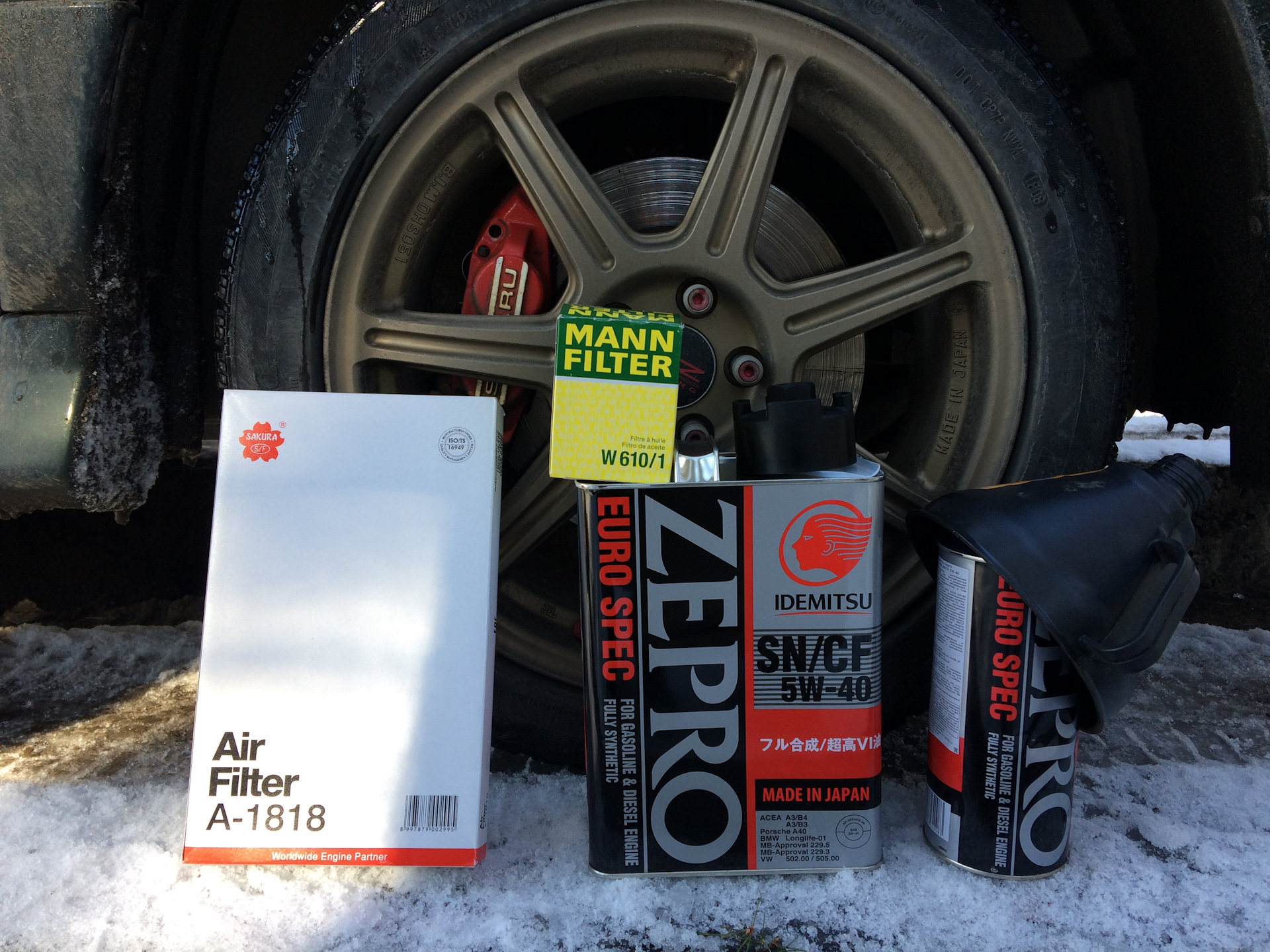

Масло продолжаю лить то же, без экспериментов, впрочем меня оно полностью устраивает. За пройденные 6000км, долил где с пол литра, как и в прошлый раз.

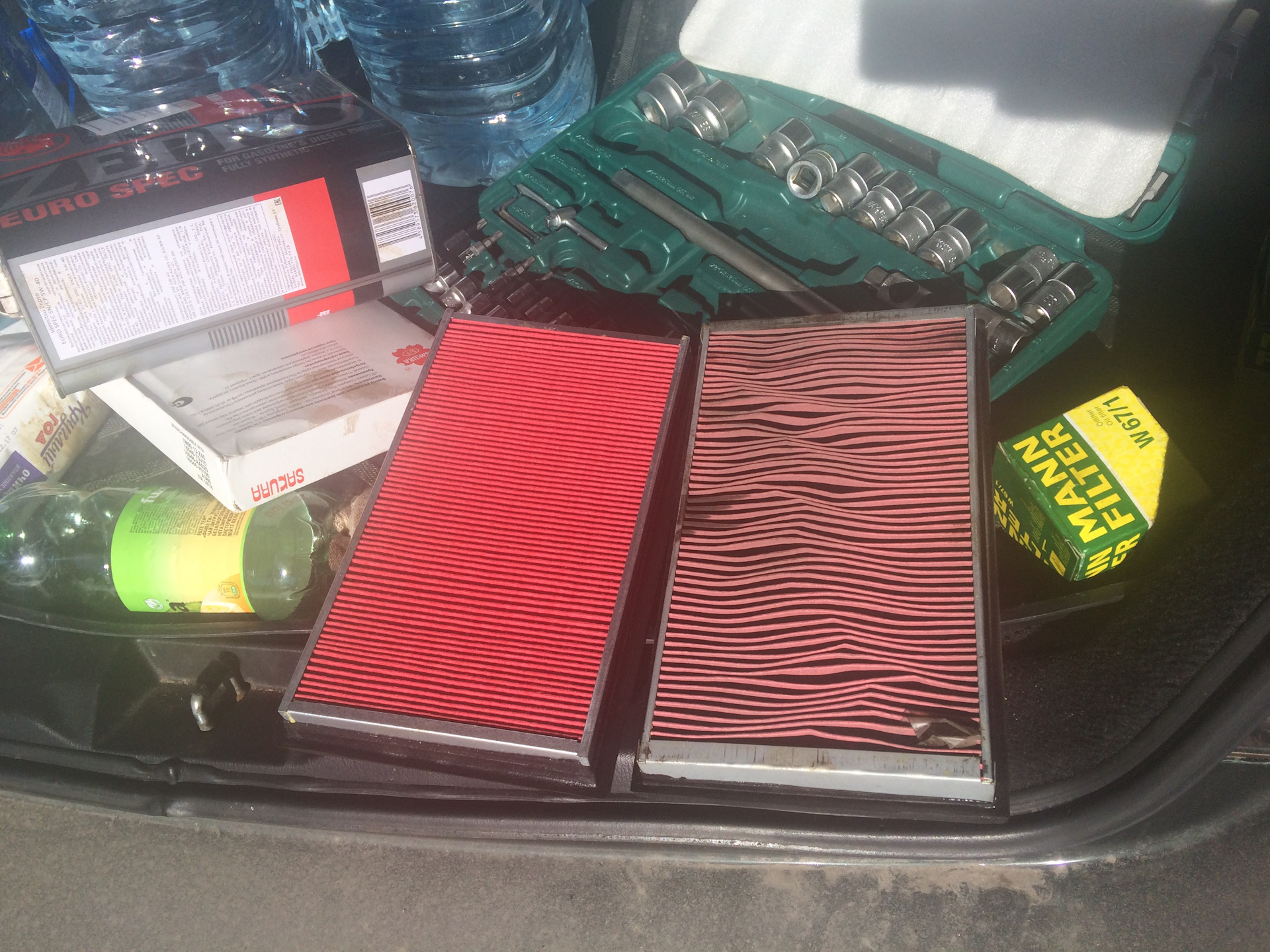

Прикупил стандартный набор 5 литров масла, воздушный и масленый фильтр, за одно купил специальный съемник для масляного фильтра MANN "чашка".

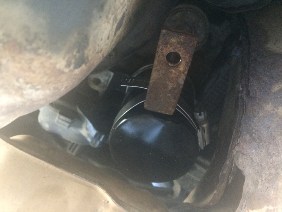

Надеялся, что хоть в этот раз проблема со снятием масляного фильтра обойдет меня стороной. Но не тут то было, фильтр прикипел на мертво, и чашкой не подлезть, так как в прошлый раз я ставил удлиненный масляный фильтр MANN 610/3 и там мешает коллектор.

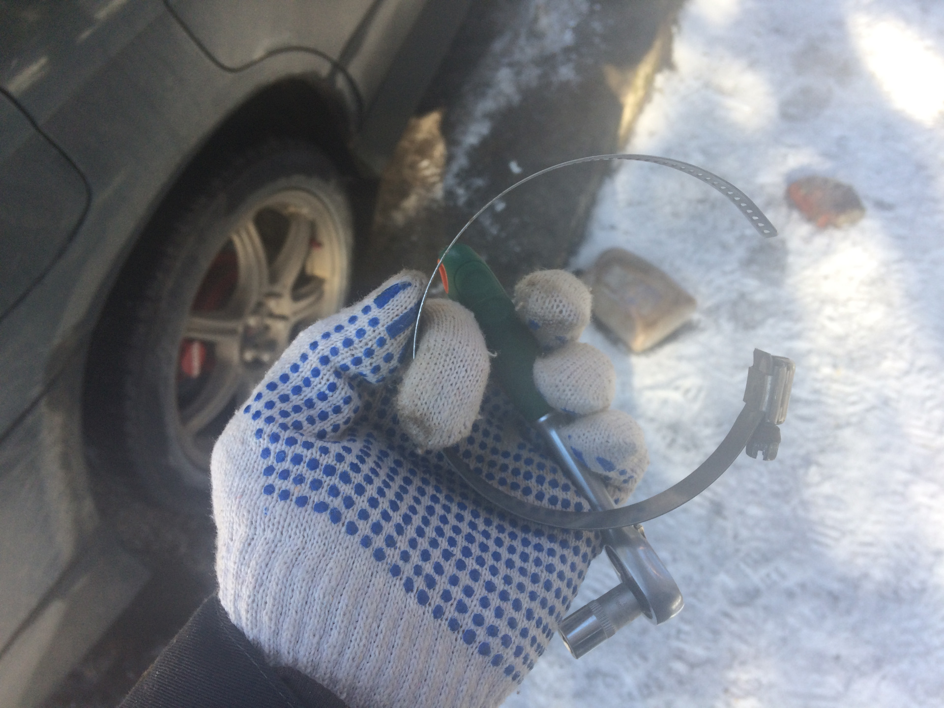

Делать не чего, масло слито, эстакада в 10 км до ближайшего магазина, надо как то срывать фильтр. На ум пришло только одно, снимать хомут с впуска, опоясывать фильтр и какую нибудь загибулину в виде рычага и срывать. В моем случае этой загибулиной был крепеж защиты.
Пару ударов по рычагу и фильтр уже можно откручивать вручную.

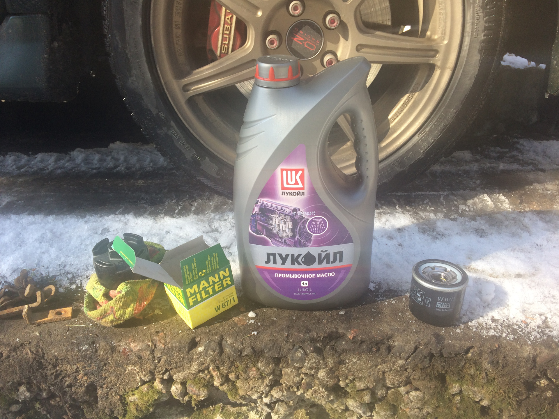

Залил свежего масла в новый фильтр, давай его накручивать, а тот ни в какую, не идет по резьбе, хоть ты тресни. Сравниваю фильтры, маркировка другая, продавец ошибся, не тот продал. Полный пи***ц.
Позвонил знакомому, привез новый фильтр маленький MANN 67/1 короткий, за одно попросил его купить промывки.
Решил промыть движок, перед заливкой свежего масла, думаю лишним не будет.
Промыли, поставили новый фильтр (на маленький фильтр уже налезла чашка), залили свежее масло и последним аккордом поменяли воздушный фильтр.

Как долго катаешь на 5-40? У меня товарищ в sf льет 5-30 постоянно
1,5 года где-то. На сколько я знаю 5-30 рекомендуют лить до 200000 пробега, после уже желательно 5-40.

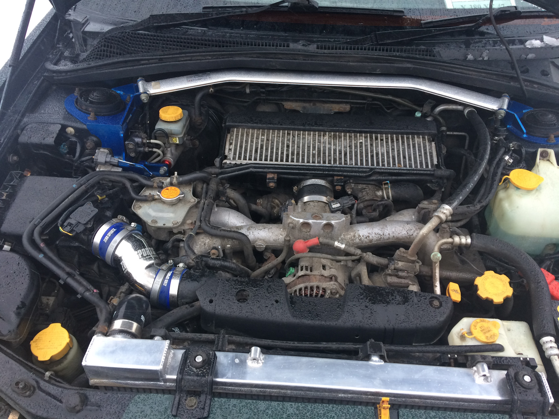

Спасибо! По мотору. На сг электро дроссель кстати? Фазовращалки есть?
Да, фазный с элктро дросселем 205
Катаю зепро рейсинг. То же в районе 0.5 доливаю. До 2000 пробегу уровень стоит. Потом проседает чутка.) Стиль езды умеренно быстрый)

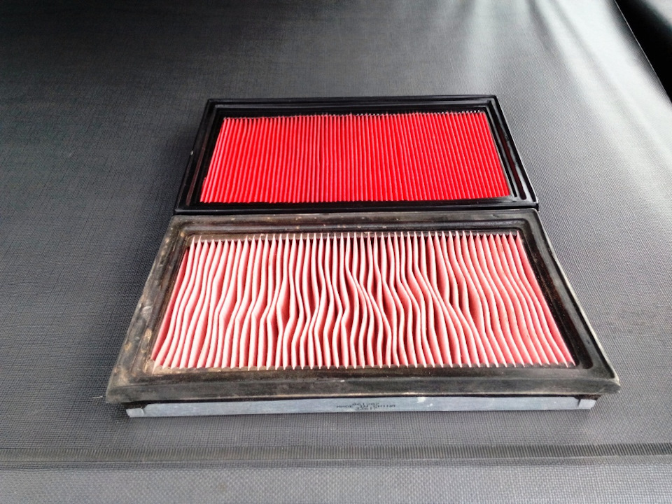

воздушный фильтр сам замял или снял в таком состоянии? Сильно уставшим выглядит
Не, такой достал уже, где то 10000 на нем отъездил
чёт жёстко его заколбасило, у меня 10тыс такого не было, забор воздуха с подбамераУлицы стоит. Когда воздухФильтр грязный-забит, расход растёт, с картера газов чуть побольше всасывает
То то я думаю, расход как то подрос, грешил на люмбду, что может она что то косячит, сейчас покатаюсь, понаблюдаю)
У меня была похожая точь-в-точь картинка, когда поменял китайский фильтр на сакуру!
Старый вроде тоже сакура был, на 5000 проверял, почти как новый был
Мой был китайский сто процентов, даже на боковинке на фото видно. И цвет бледноват :) сакура так не выцветает, обычно ставлю её!
