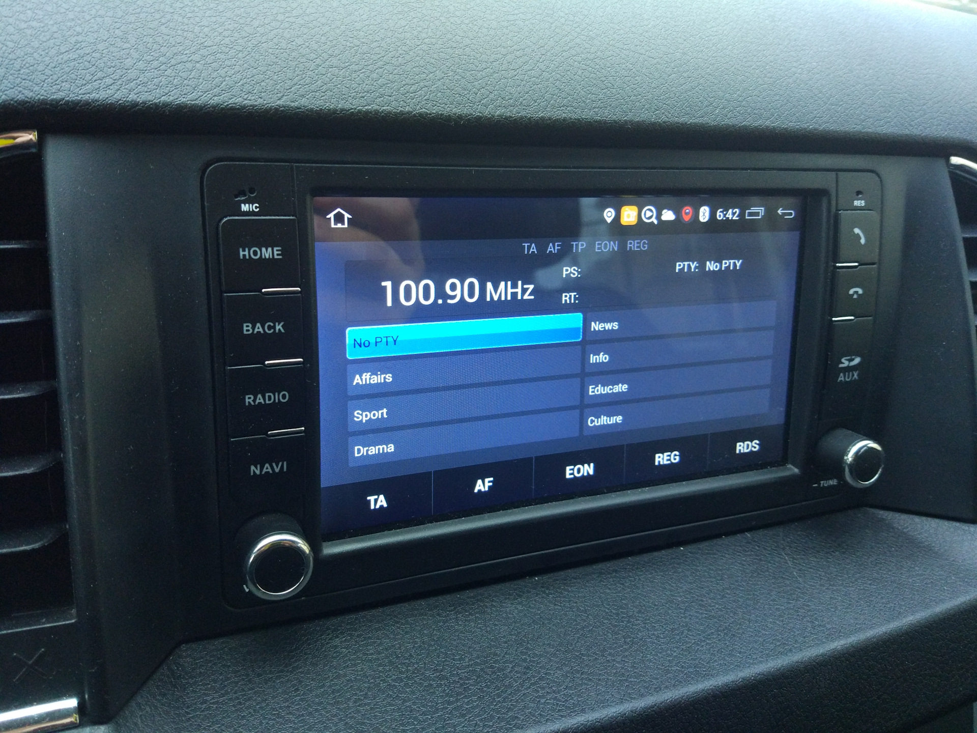

При работе радио есть кнопка RDS. Что это такое?
Система радиоинформации или RDS – это стандарт, установленный Европейским Союзом Радитовещания для передачи небольших сообщений в цифровом формате с помощью обычной радиовещательной сети в диапазоне FM. Система RDS стандартизирует несколько типов информационных сообщений, включая текущее время и идентификацию станции. Стандарт RDS принят в Европе с начала 90-х годов.
В меню с названием RDS мы можем включить или выключить соответствующие функции:
TA. Traffic Announcement (Сообщения о ситуации на дорогах) Показывает, что в данный момент передается сообщение о ситуации на дорогах.
позволяет Вам принимать сообщения автоматически, вне зависимости от того, какой источник сигнала ( тюнер, встроенный проигрыватель компакт-дисков и тд) используется в настоящий момент.
AF. List of alternative frequencies (Список альтернативных частот)
Эта функция позволяет ресиверу автоматически настроиться на другую частоту той же станции при ухудшении условий приема первой (например, при выезде из региона вещания).
Именно эта функция заставляет приемник переключать каналы!
EON (Расширенная сеть приема) позволяет ресиверу контролировать другие станции, передающие сообщения о ситуации на дороге. Т.е. магнитола контролирует несколько радиостанций и ждет сообщения о дорожной ситуации, как только слышит их, автоматически включает эту станцию
REG (Региональное вещание). Эта функция обычно используется в странах, в которых национальная вещательная сеть передает специальные региональные программы. Т.е. магнитола будет искать местную радиостанцию с RDS.
PTY — Распознавание типа программы
Распознавание типа программ ( PTY, ) Радиоприемники, оснащенные функцией PTY, способны выводить на дисплей информацию о типе программ, передаваемых отдельной станцией.
Включив функцию PTY, вы можете настроиться на станцию, передающую нужный вам тип программ, например, на станцию, передающую в основном выпуски новостей, спортивные репортажи, поп-музыку или рок-музыку. В этом случае приемник будет настраиваться только на станции, передающие программы выбранного вами типа.
В магнитоле патриота выбор не такой большой, на втором фото можно его увидеть.
Для безпроблемной работы радио все эти фишки цивилизованного мира нужно выключить в нашей Российской действительности)) и забыть о произвольных переключениях каналов.

ДА.ЭТИ ФИШКИ ПОНИЖАЮТ ЧУВСТВИТЕЛЬНОСТЬ И ИЗБИРАТЕЛЬНОСТЬ ТЮНЕРА(БЕЗ НИХ ЛУЧШЕ)
Да, сталкивался с этим на форде вроде. Или на мерене…
Отлично. Думал про это, но на других машинах включено все и перебора нет. Тут видимо особенность уаза ))
