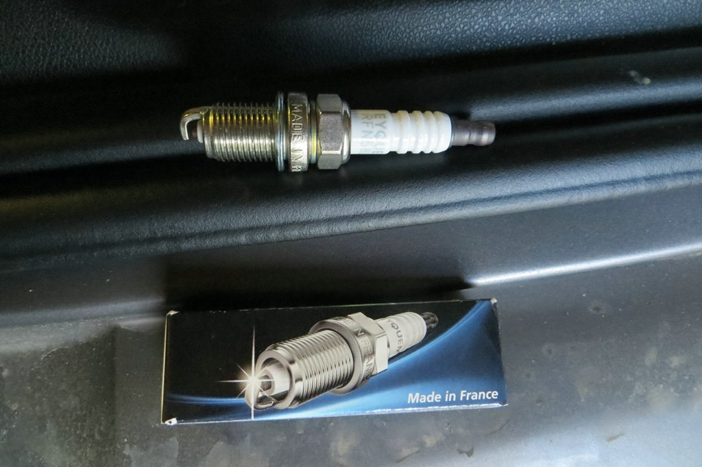

Вот они.
Почем
Ща скажу.
И по штрихкоду все тики-так. 30-37 — Хранция.
Купил я их по 180 руб. за штуку.
Там же 7700500155 стоили 140 руб.
Говорю же. что не обеднееешь.
И я счастлив😎. Постараюсь приобрести

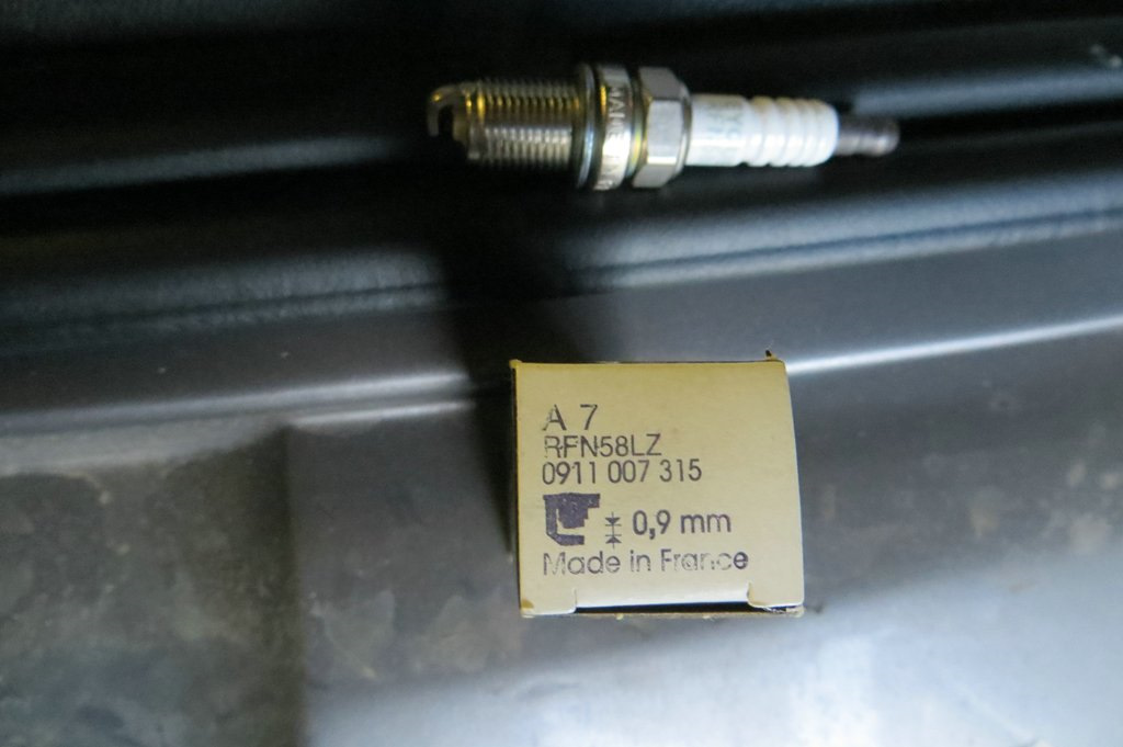

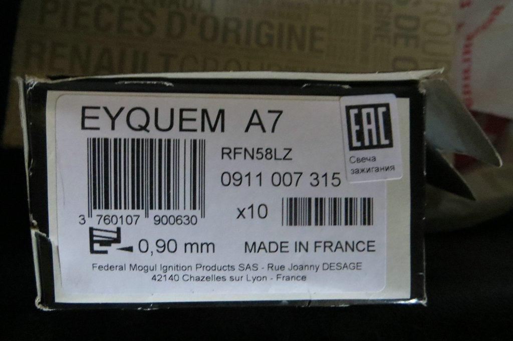

Случайно может знаешь какой зазор на оригиналах
Снимки-то смотри на Эквием. На упаковке же он указан.
На 155 то же самое — 0,9 мм.
Снимки смотрел поэтому и заинтересовалсяэ
По Диалоджис такая картина
CHAMPION 0,95 ± 0,05
EYQUEM 0,95 ± 0,05
NGK 0,95 ± 0,05

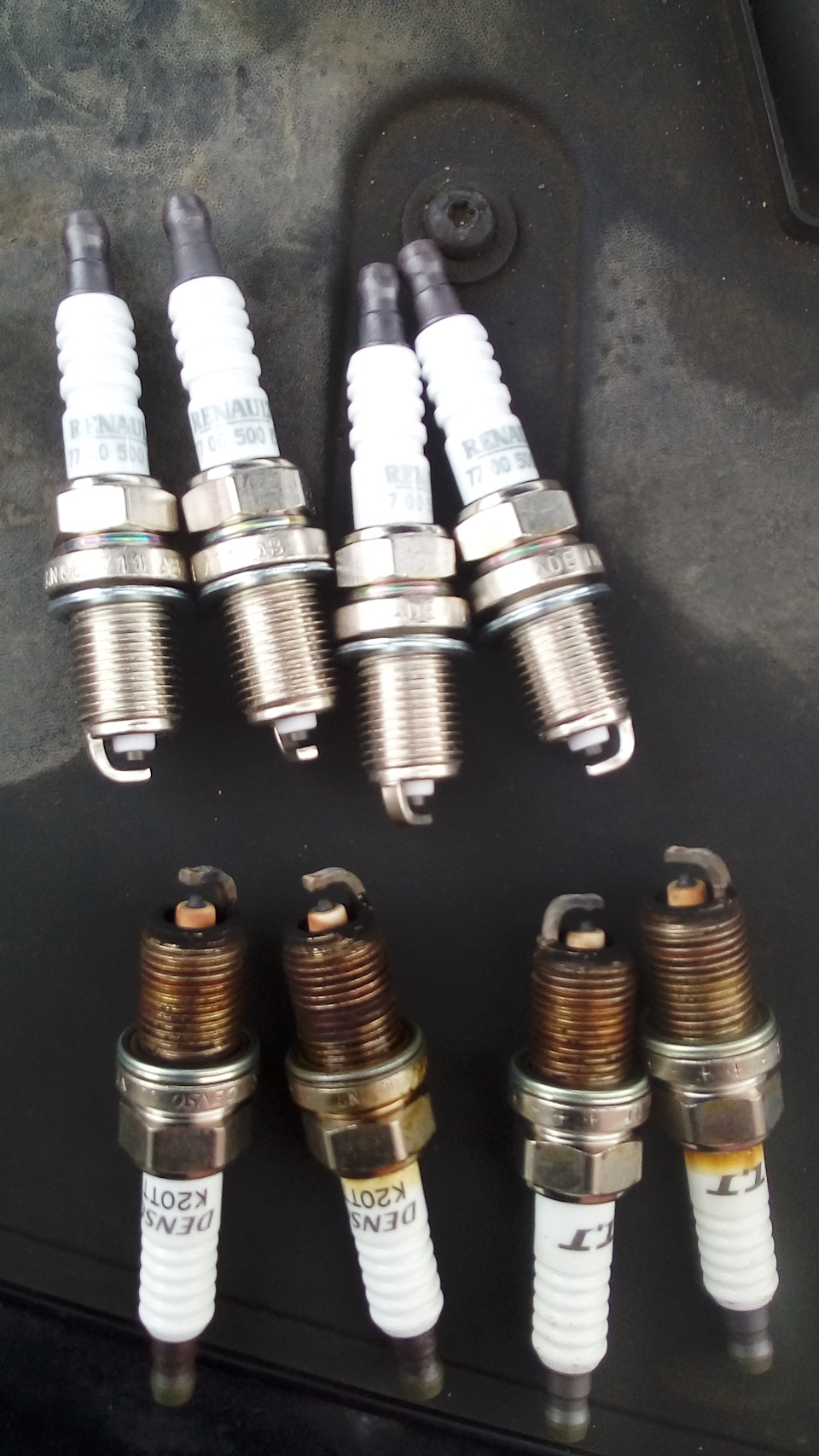

по старым свечам видно что они совсем мертвые (адский зазор и выработка), неудивительно что расход был большим. Так что дело не в оригинале, а в износе
Денсо тт сновя идут с большим зазором, это их техничекая и контруктивная особенность, так как я видел новые тт, могу сказать что свечи износились также как и остальные даже в сравнение с оригинальными, но каждые отдельно взятые. Так как тт новые показали себя более прожорливыми и приемистыми в отношение старых оригиналов, тут тоже должно быть понятно что свечи с другими характеристиками
IvanDyomin

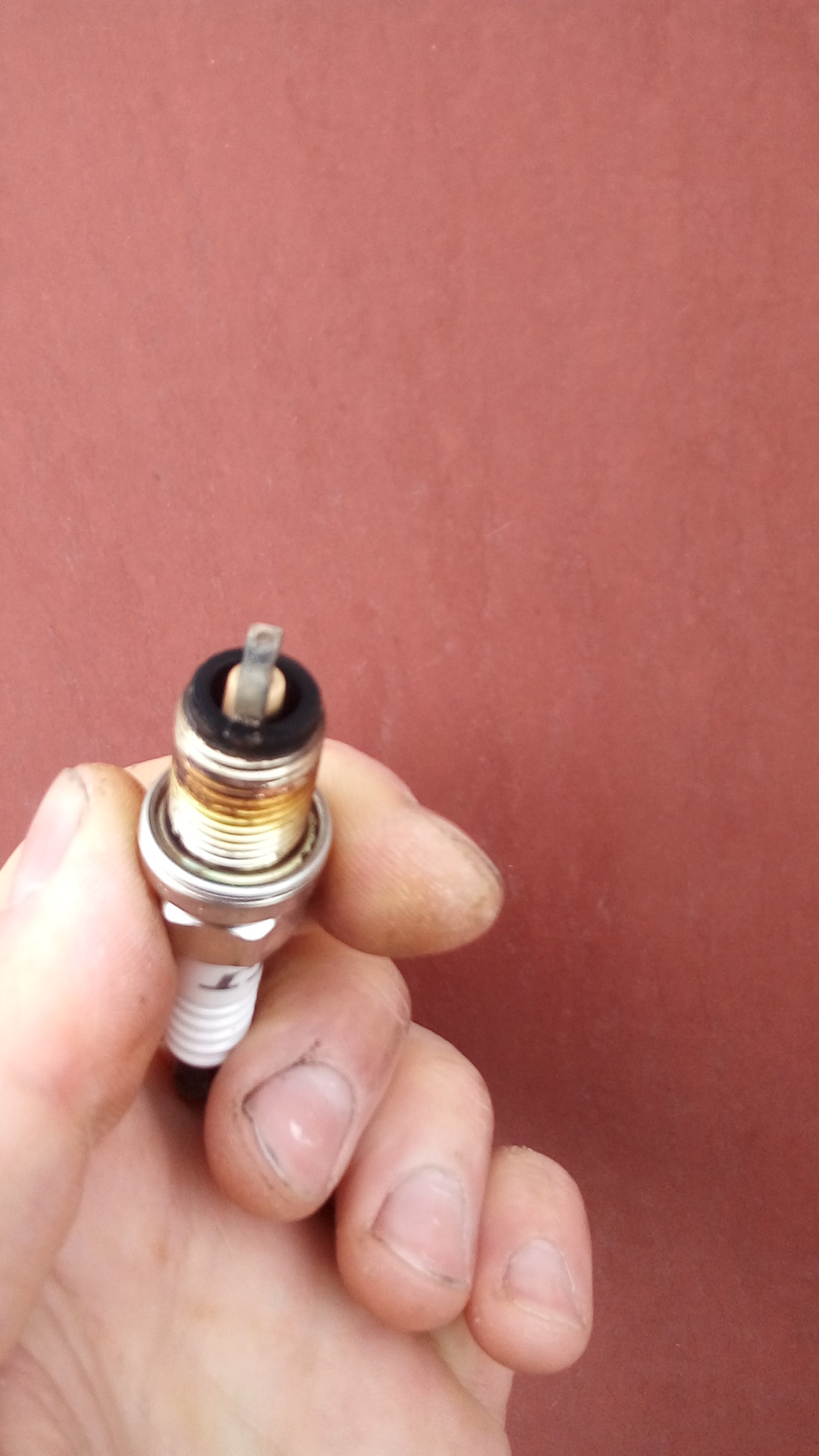

Единственно что меня удивило, что электрод оплавился снаружи
IvanDyomin
Если ты про зауженые электроды, то это тоже их техническая и конструктивная особенность
