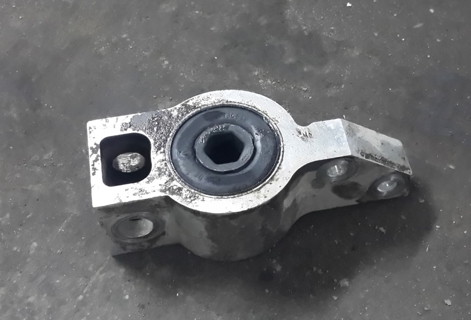

Здравствуйте, Уважаемые читатели! Начну с поломок:
Задний сайлентблок переднего левого рычага приговорили при ТО на Шкода-сервисе
ещё 2т.км назад .

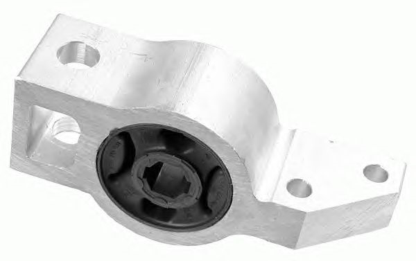

На платформу PQ35 устанавливают 3(три) основных вида задних сайлентов передних рычагов
Первый. назовём его "Light" часто ставят на легкие передне приводные Гольфы, Леоны, Октавии, А3е …и.т.д.
Основное отличие 4 отверстия для амортизации вибраций рычага
Артикулов очень много в силу частого применения на разных машинах концерна, вот один из них:
от 1.8Т лев 1K0199231J
от 1.8Т прав 1K0199232J
Второй "Medium". Усилен с двумя отверстиями ставится в основном на машины с Халдексом и 2.0Т (S3, Freetrack…)
от S3 лев 1K0199231K
от S3 прав 1K0199232K
Третий."Hard" Чаще всего встречается на самых злых соплатформенниках: TTRS, RS3, RS Q3…CUPRA)
от CUPRA;) лев 1K0199231N
от CUPRA;) прав 1K0199232N

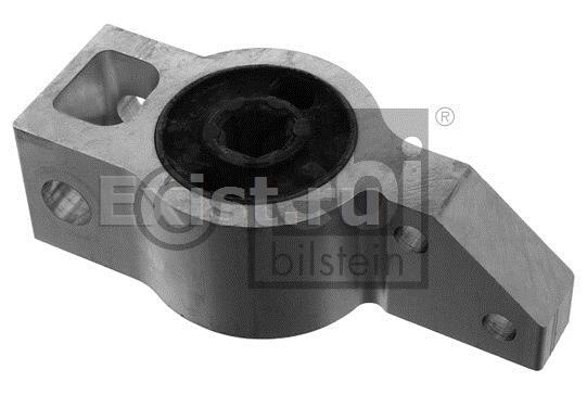

И вариант нашелся и не один, напишу на примере продукции компании "Febi/Bilstein"-
Очень гуманный ценник 500 и два варианта
1. S3 (medium) 38659
2.RS3(hard) 33973

И в поиске толковых установщиков я очень удачно заехал в VAG сервис на Нансена.
Результат быстрой и чёткой работы ровными руками:
После замены убитых, естественно стало лучше. Но пока не распробовал, завтра поеду в трип на 400км
проверю как раз эффект!)

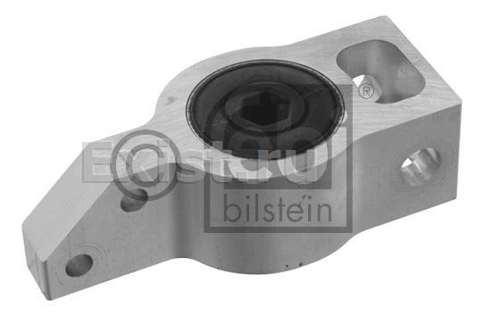

Не пойму?
Что это за сайлент на фото №4 ?
Это какой то вид переднего сайлента?
И ещё, может нужно будет когда то…
Impergom 1859
Moog AU-SB-3879
Lemforder 27135 01
SWAG 30 92 9839
Febi 29839
Lemforder 27135 01
NK 5104729
Quinton Hazell EMS8224

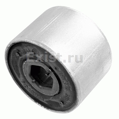

Все эти номера, это именно резиновые вставки.
