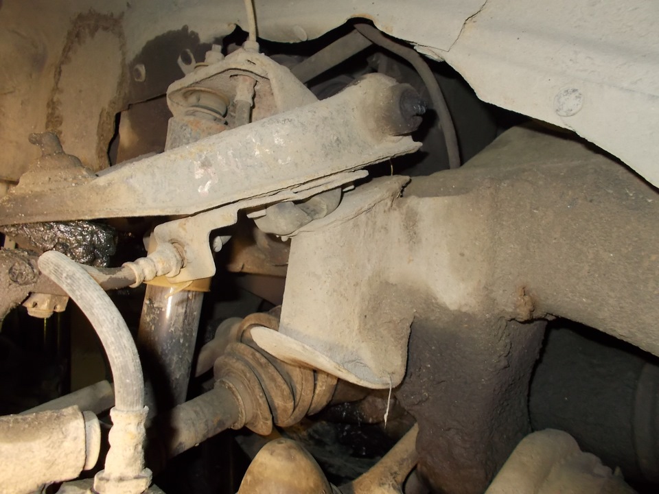

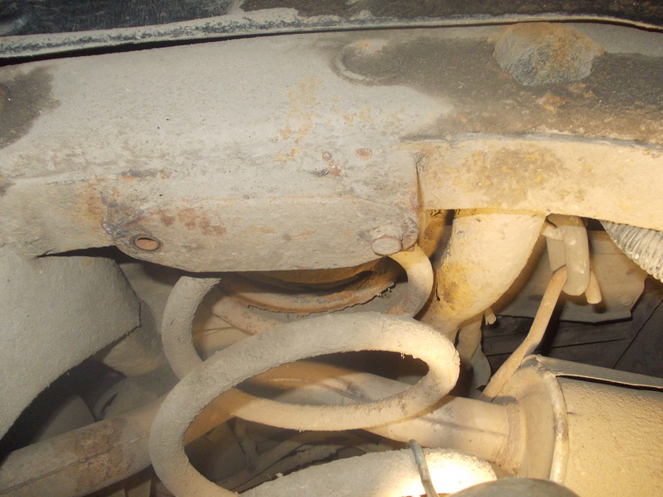

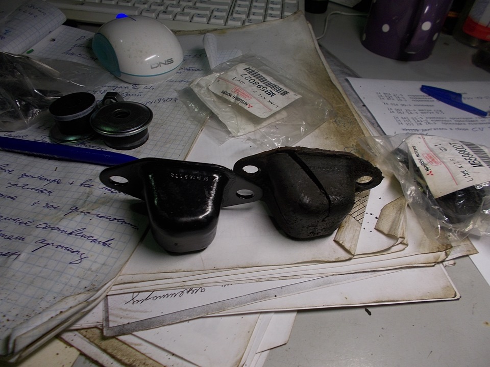

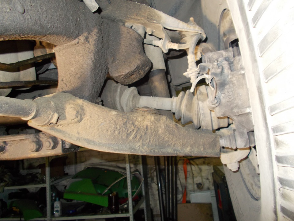

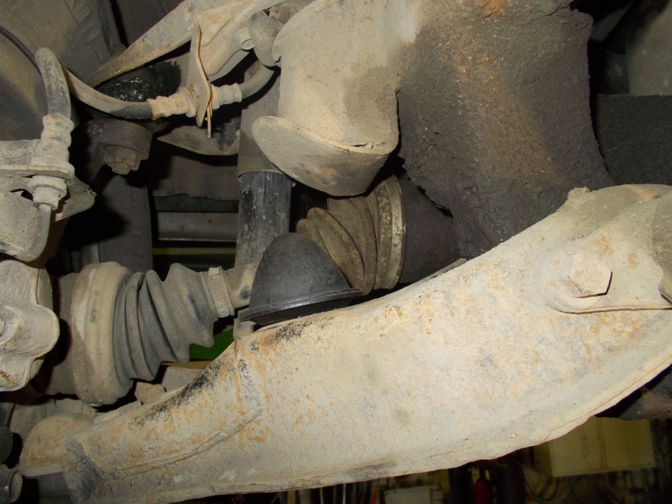

Так как ресурс задних отбойников был выработан до конца "их" пришлось заменить. Галопер как всегда мне в помощь.
До этого долго не мог понять из-за чего страшный грохот раздавался при интесивном проезде неровностей особенно при диагональных вывешивания…
Спереди была такая же картина за исключением того что где-то были присопливлены совковые лопнувшие отбойники.

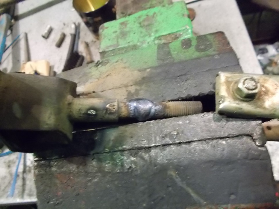

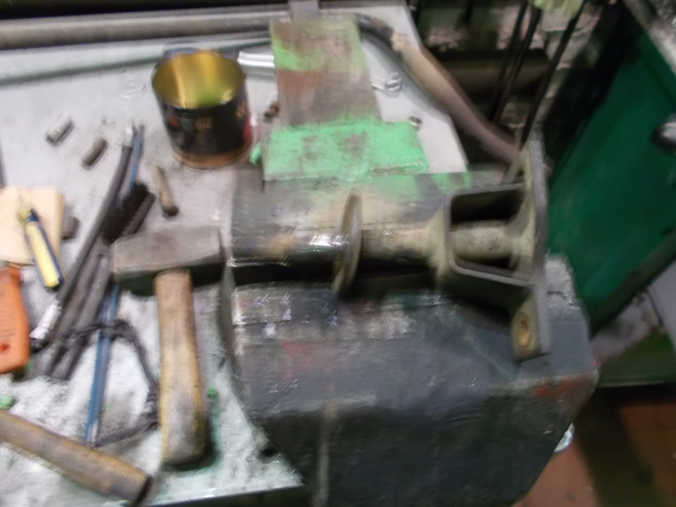

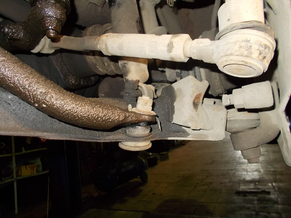

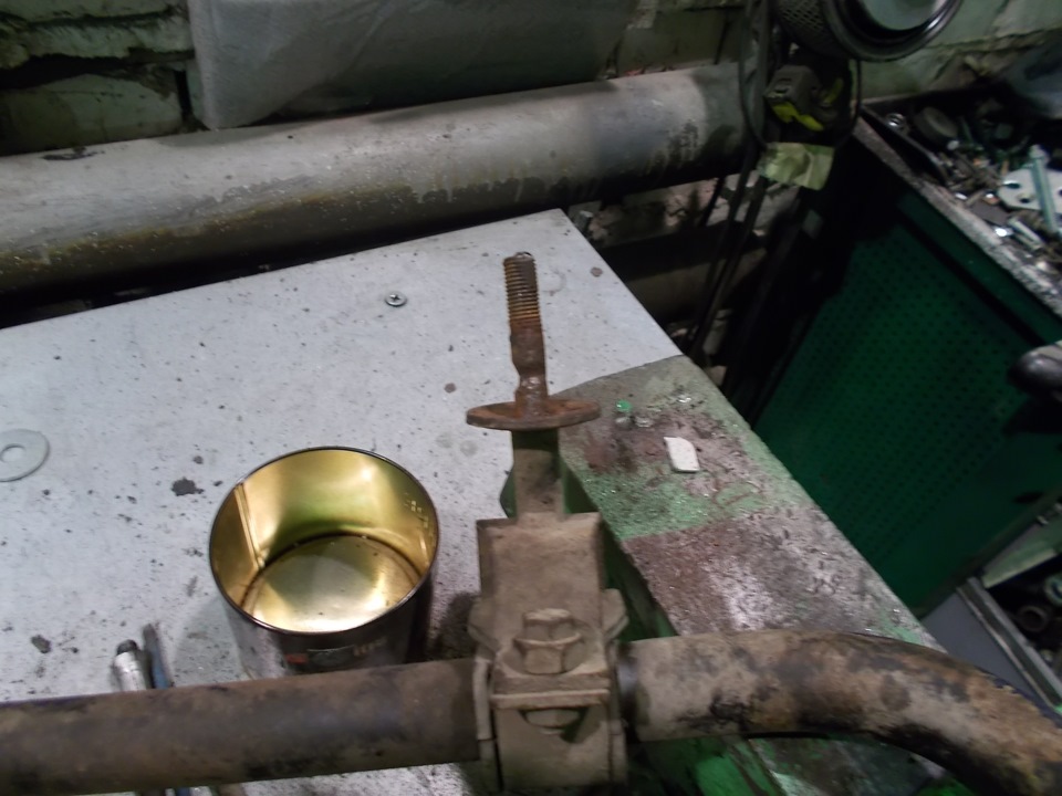

так же был снят передний стабилизатор для замены рекзинок, его крепления к раме(стойки) не успели прогнить наскозь, поэтому ржавые талии обварил по кругу и излики срезал, вернув первозданные очертания

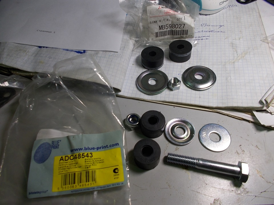

Было заменено:
MB584148 Отбойник задней подвески 2шт

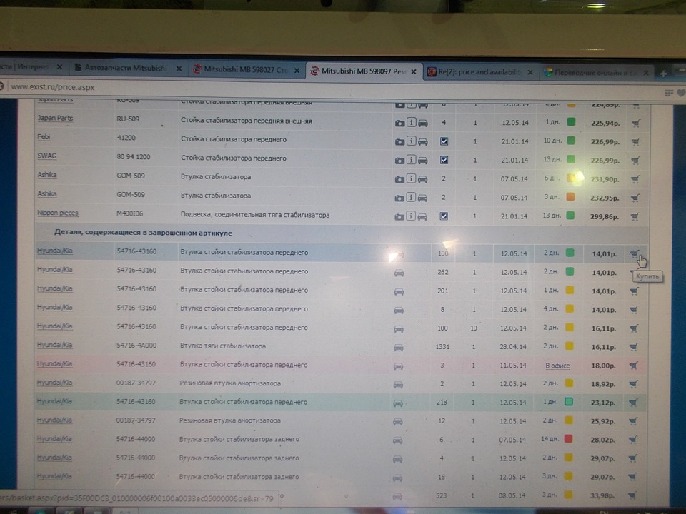

MB 598027 резинки стойки стабилизатора 2шт (крепятся по середине стабилизатора и на раму)аналогов не нашел,
но после покупки обнаружил что весь этот дорогостоящий комплект(~440р за шт) можно было не брать, тем более что сами стойки не входят, а взять по штучно лишь резинки 54716-43160 они по 14р за шт.
Blue Print ADC48543 Стойка стабилизатора переднего 2шт (крепятся к нижнему рычагу)

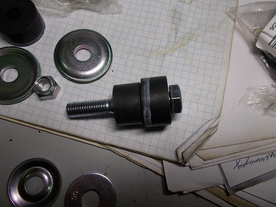

MB 573783 2шт резинки на трубу стабилизатора

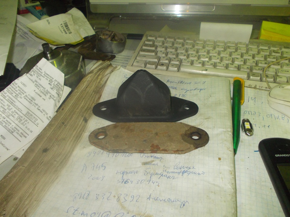

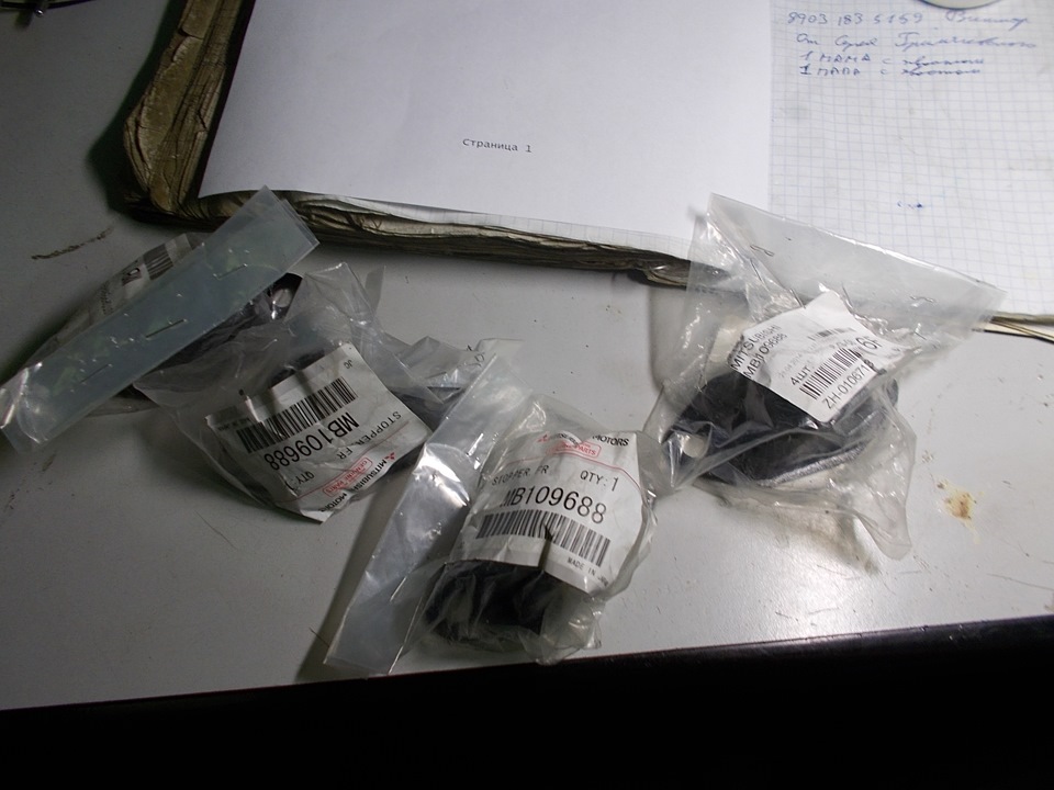

MB 109688 Упорный буфер 4шт
Masuma RU-107 Ограничитель хода подвески 2шт
Дровенваген перестал кренится в поворотах, можно уверенней проходить виражы. Стало приятней управлять.

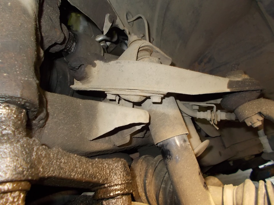

При появлении отбойников заметил что из-за того что я прилично подтянул торсионы теперь в свободном положении рычаги лежат на отбойниках, исключая ход рычага вниз при заезде в яму или спрыгивании с лежака, слышен глухой удар рычагов по отбойникам…

Отбойники на верхний рычаг почём брал?
MB 109688 4шт вышли на суммму 996р это митсу оригинал, галоперовских номеров не нашел(((
Принято.
perpetomobile
MB109688A Это Галлоперовский номер)
спасибо)))
хочу спросить ваше мнение как вы думаете подойдёт ли мне MB109688A в замен MR113271 по фото очень похожи! мне на Паджеро Спорт)) или если вас не затруднит сказать расстояние между отверстиями и высоту резинки?
речь идет об отбойниках под верхний рычаг? мне кажется они одинаковые, но MB109688 это от первой серии, а я себе потом махнул целиком верхние рычаги от П2, найду свои старые рычаги, на них эти самые отбойники и померию, ок!
Да! Про отбойники под верхний рычаг) мне бы размеры его, хочу сравнить со своими)
они такие же по креплениям, просто у 1-й серии резина толще
