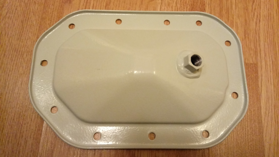

Вот и решил облегчить себе труд на случай если придётся опять сливать масло — сделать пробку слива масла из коробки передач.
Чтобы не растягивать нахождение машины на подъёмнике, решил сделать обслуживаемый поддон заранее.

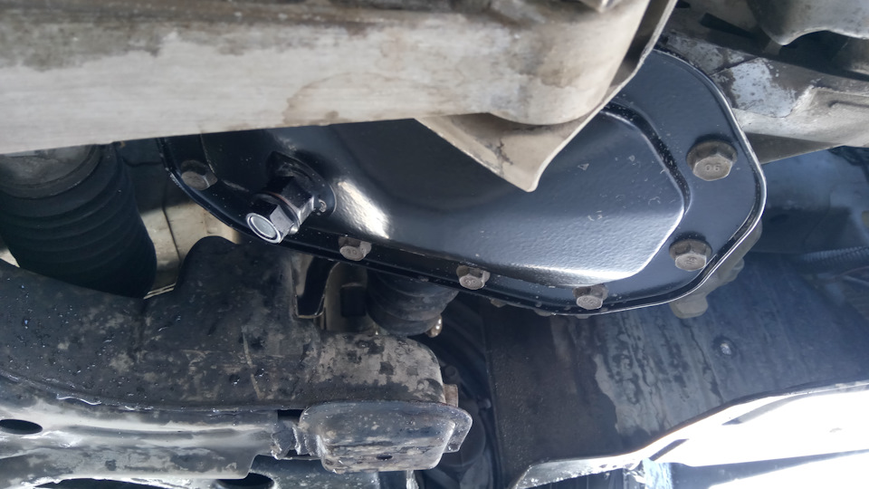

Про сливной болт — изюминка данной доработки. Он содержит магнит, помогающий улавливать из масла металлическую пыль. Болт удерживает вес поддона МКПП (780 грамм). Понятно, что если у вас в КПП столько металлической стружки, значит коробка уже давно "на небесах".

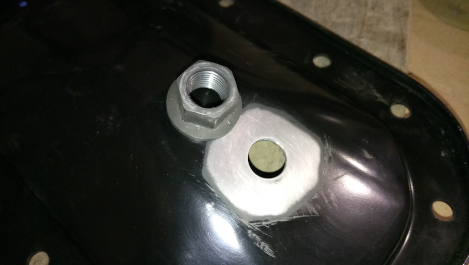

Про гайку — специально искал гайку с широкой и плоской юбкой, чтобы было проще обваривать и чтобы гарантировать герметичность соединения. Эту же гайку использовал при изготовлении резьбового заклёпочника.
Про масло — масло как масло, корейское, вязкость и класс подходит, использую на своих машинах уже два года, ухудшения в работе не заметил.

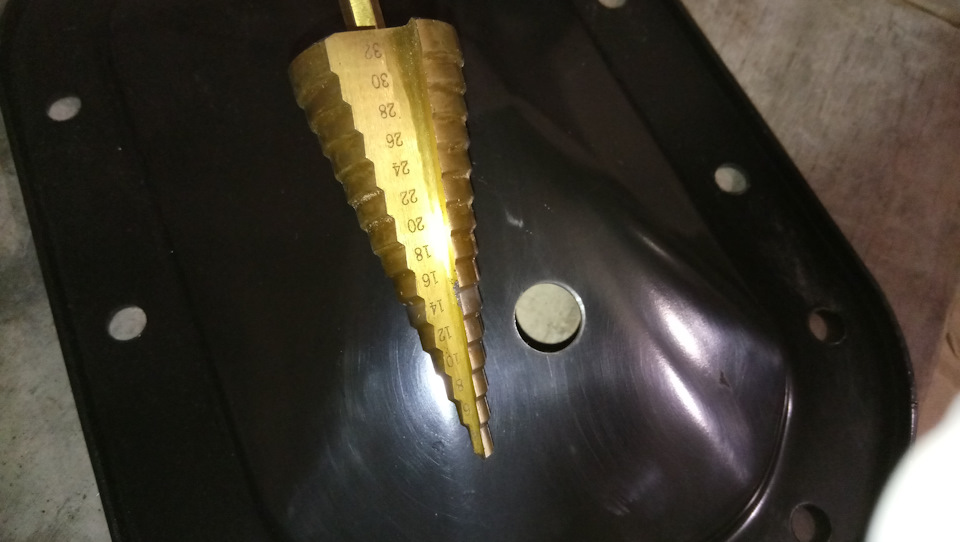

Процесс крепления пробки слива масла МКПП к поддону
Всё просто:
— сверление ступенчатым сверлом и снятие фаски (толщина листа поддона = 2мм)
— зачистка краски

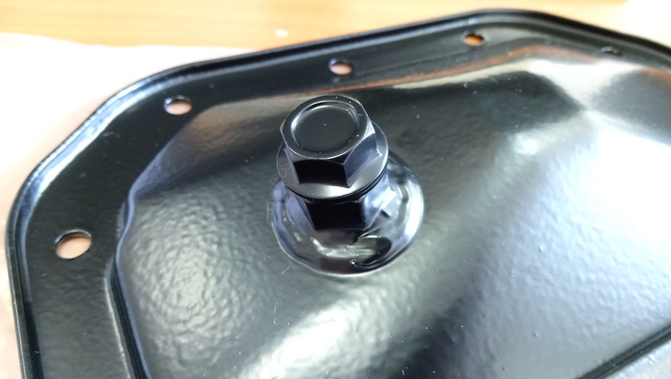

— обваривание гайки на полуавтомате
— покраска сварного шва или поддона целиком.
С обвариванием гайки и порошковой покраской помог мой друг Рамиль ram83 (спасибо еще раз тебе!). Шов получился очень ровным, но на его производстве порошок был только серого цвета — потом сам покрасил в черный глянец и запёк в духовке (не повторять при жёнах!)
Место установки пробки слива выбиралась из расчета, чтобы головка болта была была выше нижней части поддона во избежание удара при проезде высоких неровностей.
Оставшееся в поддоне масло элементарно откачивается шприцем с шлангом-удлинителем!
