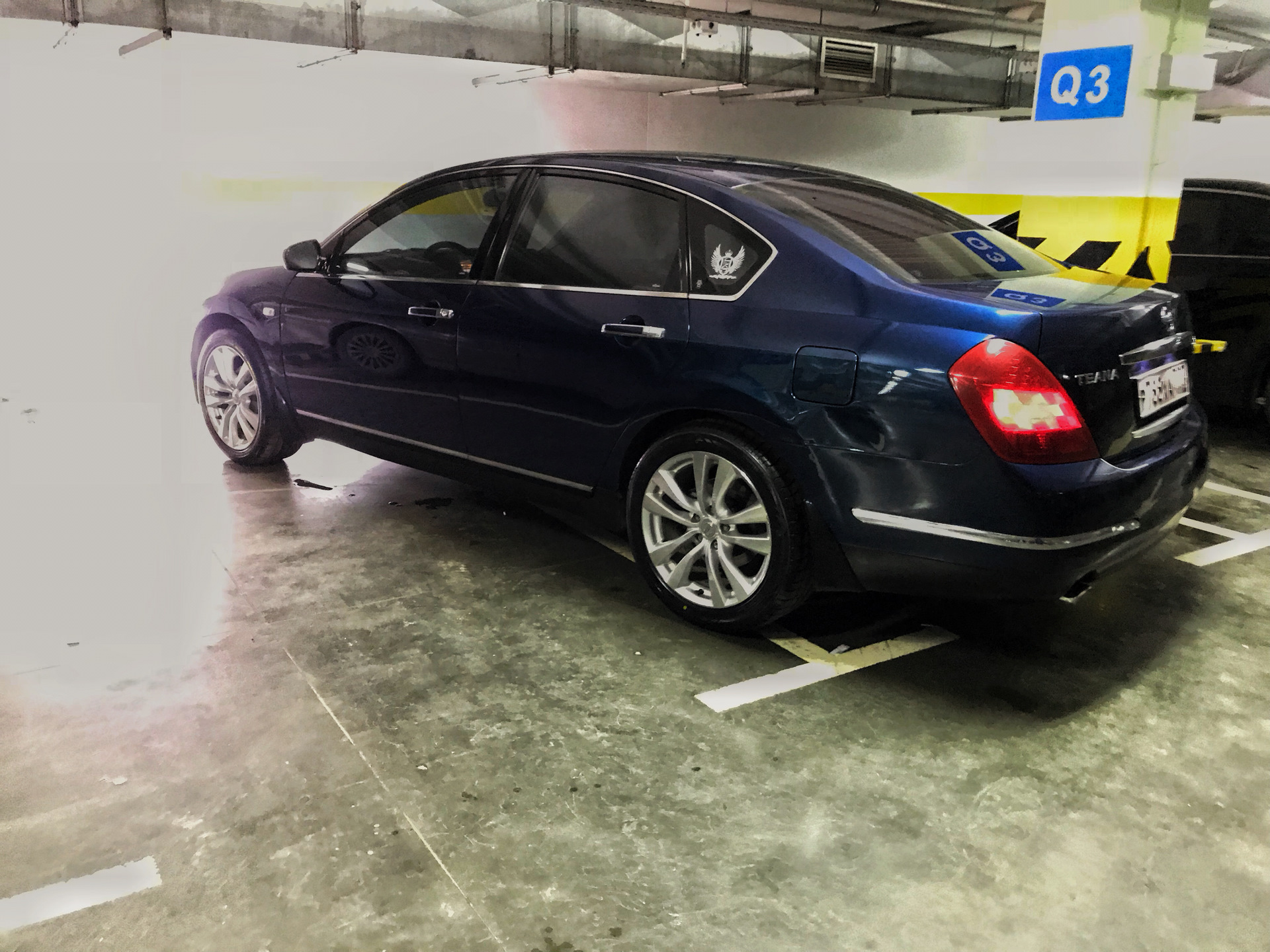

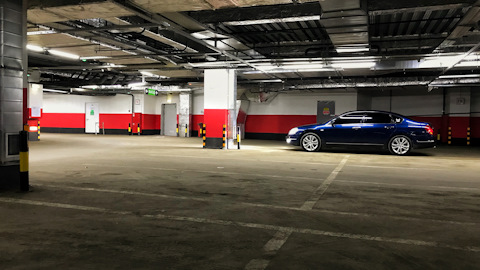

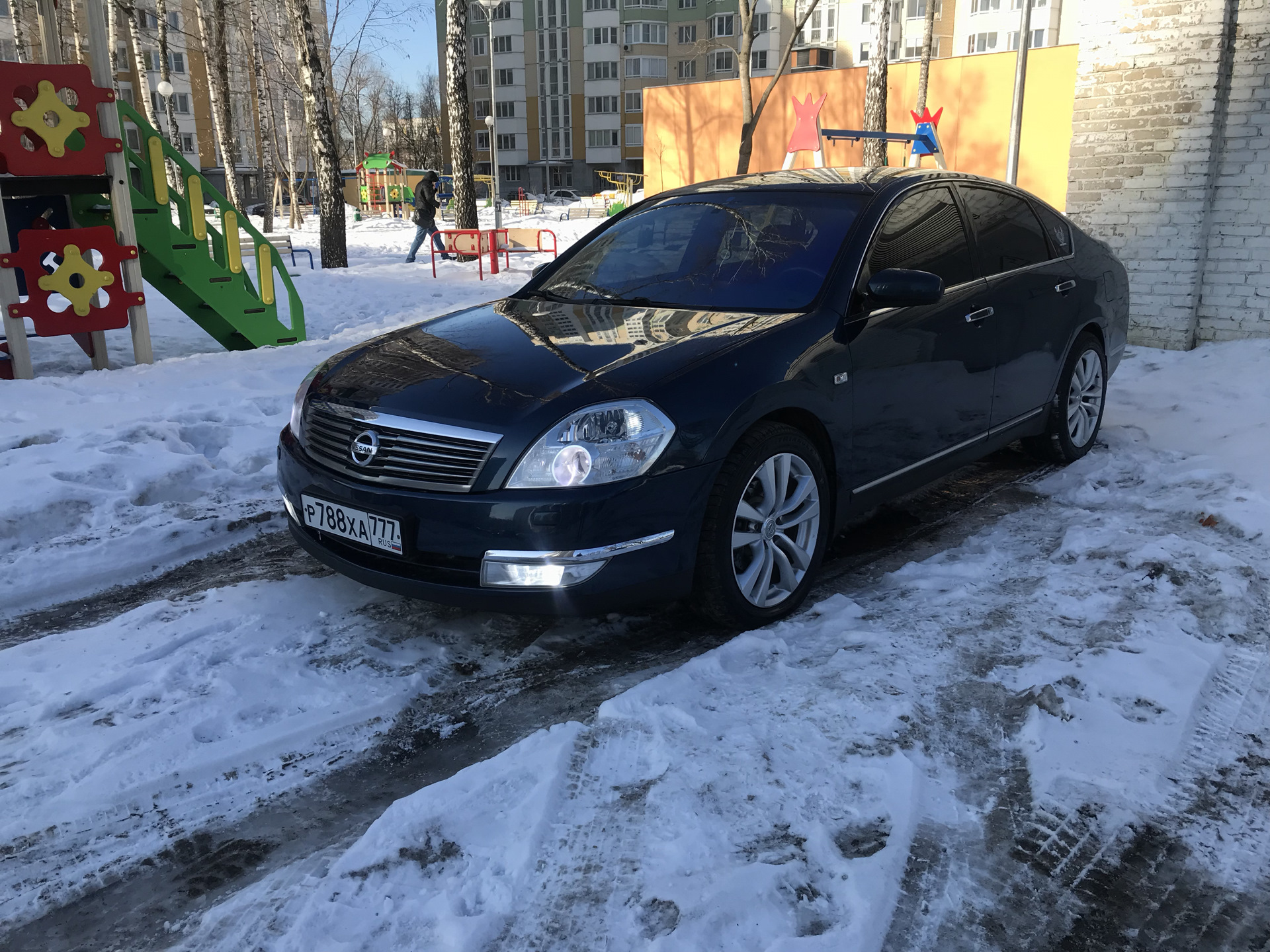

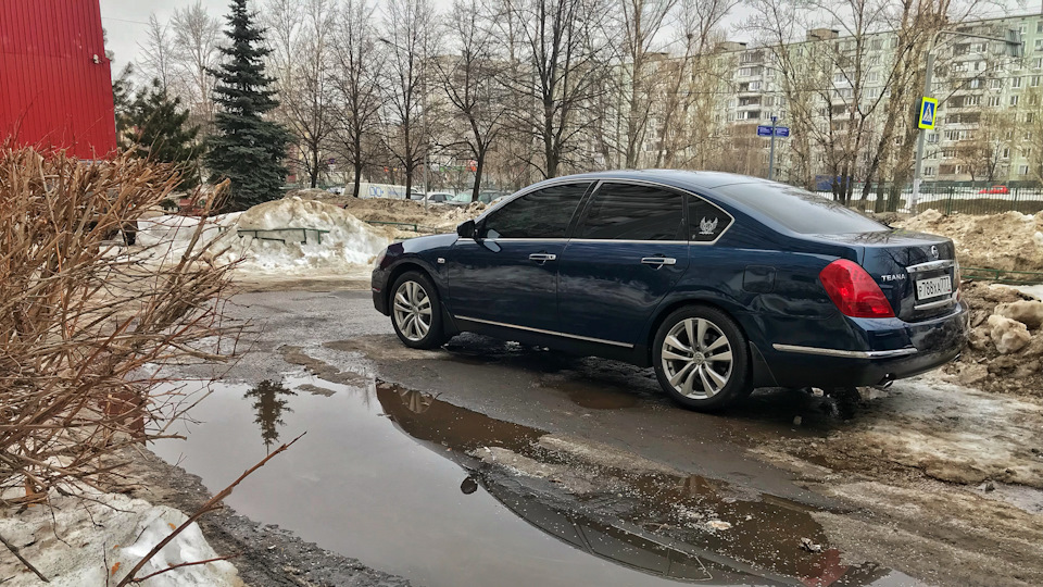

Терпелка моя кончилась
Переобулся на лето
Взял резину triangle th201 245/45/r18
Диски с Nissan fuga 8.5j
По резину читал отзывы, вроде неплохие
От себя скажу, что ездил на Continental ContiWinterContact ts830, так же на r 18, только 225/45, триангл намного тише и колейнсти вообще нет. За свои 15.000 комплект работают на отлично)

Диски это вроде как j8 et47
Потеря в динамике ощутима?
Нет, едет одинаково со стоком
Какое давление?
2.3
Не жестко? Тоже 2.3 накачал, жестко мне
А какой вылет на дисках?
35
Пружины от УАЗа? Или итак не трёт
Сток, даже просевшие немного
Все ок, не трёт
SOKOLIK57
Единственное, что сделал — развал сзади -1.5 градуса
Шикарно! и вылет дисков как надо!)
