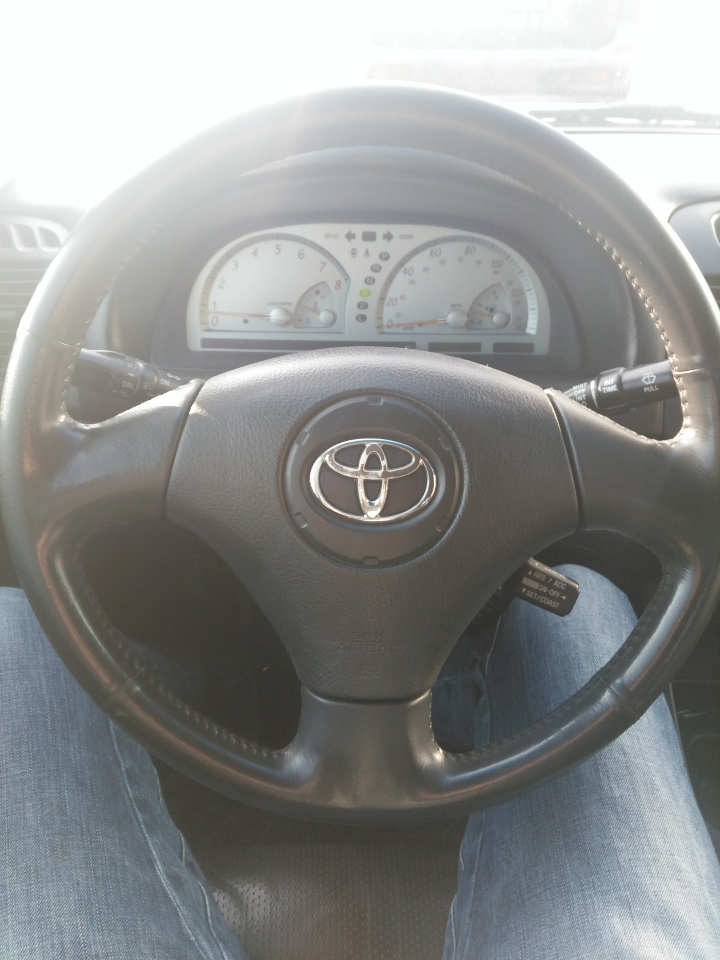

Приветствую всех! Пепеодически стал пропадать звуковой сигнал, порой даже не очень вовремя!((( Предохранитель норм, реле счелкает при нажатии на бибику, а звука нет (((
У меня сигнал начал пропадать, когда подрулевой шлейф начал выходить из строя. Сигнал то появлялся, то пропадал. Потом перестал работать круиз-контроль. Заменил подрулевой шлейф и всё ок.
Такая проблема есть, но ранее замечалась в морозы, для этого советуют кидать дополнительную массу, www.drive2.ru/l/493853895026540737/ Но уже тепло, видимо есть ещё одна проблема в клаксоне, напиши если возникшая проблема решится
На дудки + не приходит это уже проверял Буду вскрывать руль и контакты смотреть Вроде читал, что возможно масса плохая приходит хотя реле же слышно как работает и дудки тоже сами проверял тоже гудят. Это после ямок и в сырую погоду бывает

Вообщем оказался плохой контакт с массой крепления дудок к корпусу, зачистил и закрепил хорошо )
У меня было из-за недожатой фишки. Потом сама улитка сдохла. Купил новую, всё хорошо

Если реле срабатывает то в руль лезть смысла нет! Причина с наружи, на дудках! Или в проводах идущих к ним.
Либо контакты на сигнала плохие, либо сами дудки крика залить долго жить. А на руле смотрел контакты?
