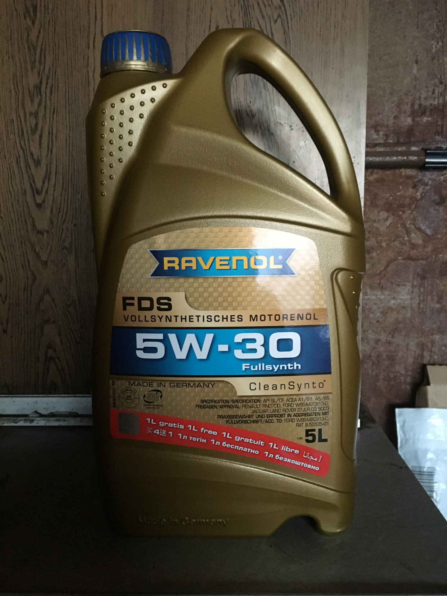

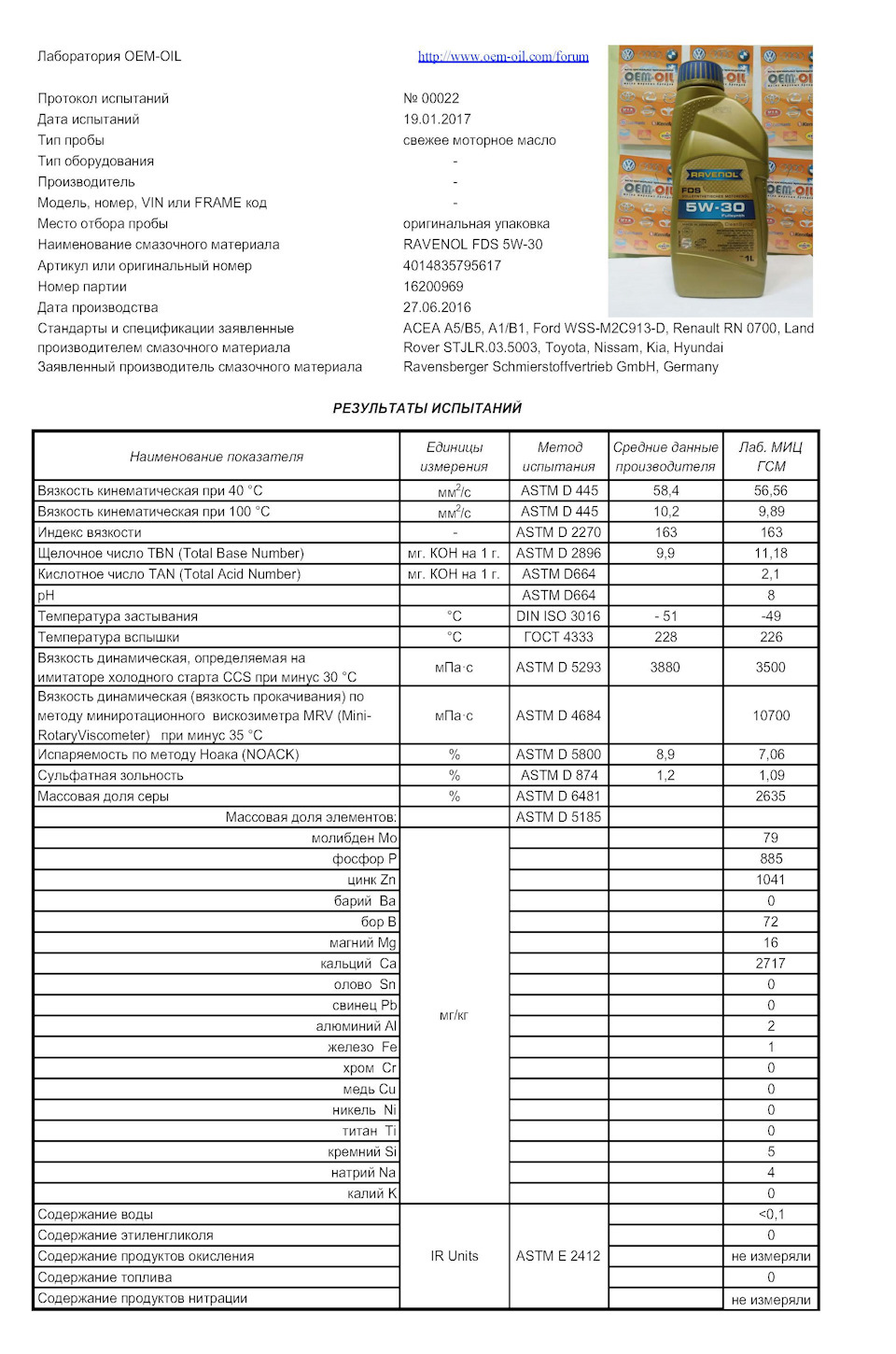

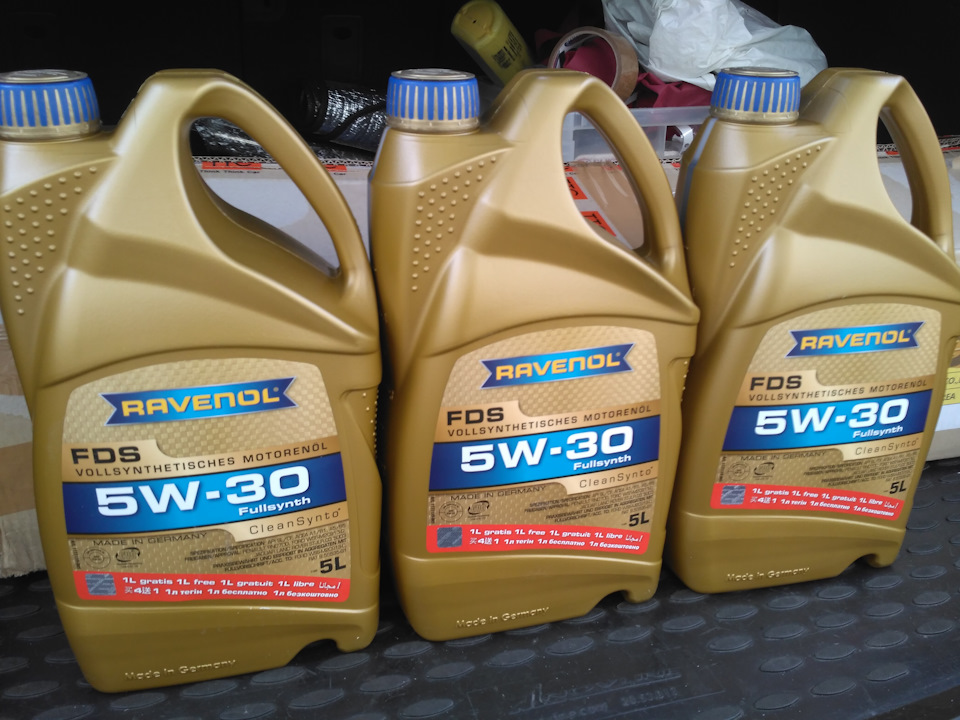

Приветствую, скоро предстоит плановое большее ТО-4, много чего предстоит сделать и поменять, масло, фильтра, тормозная, топливный, фильтр бака (адсорбер), его кстати нет на наше авто 😏 ни где в наличии! Так как я перешёл на продукцию Ravenol, на всю, в том числе и автохтмию, спасибо ещё раз Андрею ( Клубный партнёр ! Офф поставщик Ravenol begunok, его сайт www.begunokART.ru ) за советы, консультации, предложения, я сделал свой выбор!
К чему я, к тому, что сейчас акция на данное супер масло 4+1, не долго думая, заказал. Стоит 5л 2850, акция до конца апреля, купил за 2180! Соотвественно сразу проверка на подлинность, все соответствует, так как его хрен подделаешь! Вся информация есть, читайте, изучайте!
Все удачи!

Приветствую коллега. Прочитал, что пользуешься маслом Ravenol (FDS) 5W-30 (ACEA: A5/B5; API: СF/SL).
Поделись личными наблюдениями: пробег на этом масле, шум движка, расход (угар) масла, может еще что.
И вопрос: не рассматривал вариант масла Ravenol (FО) 5W-30 (ACEA: A5/B5; API: SL/SM; ILSAG: GF-4) ?
Объясню почему этот вопрос.
На оф. сайте Ravenol смотрел тех. характеристики и того, и другого масла. В описании обоих масел, как аналог ОАЕМ: предлагает масло Хендай турбо син газолин (арт.0510000441). То есть по своему содержанию все три масла схожи. При этом заинтересовали буквы СF в АPI у масла (FDS), что же это такое ?
Нашел — "спецификация CF создана для дизельных моторов с непрямым впрыском. Они отличаются высоким содержанием различных присадок, которые предотвращают отложения на поршнях, а также защищают от износа и образования коррозии внутренних деталей с содержанием меди, к примеру, подшипников.
Класс CF может иметь обозначения CF-4 и CF-2, что значит автомасла, предусматривающие применение в четырехтактных и двухтактных (соответственно) дизельных двигателях" Ну и далее бла, бла, бла.
Ну, в общем возникли у меня сомнения, а приемлемо ли данное масло в бензиновом движке ?
На сайте Ravenol также стал искать магазин партнер в своем городе. Выдал один из вариантов магазин Экзист. Посмотрел в Экзисте, а разница в цене двух этих масел от 700 до 1000 рублей (объем 4 и 5 литров). Причем (FO) дешевле (FDS), хотя по своим характеристикам более подходит к бензиновому движку.
Вот собственно поэтому вопрос, может рассматривал масло (FO), но что то не так?

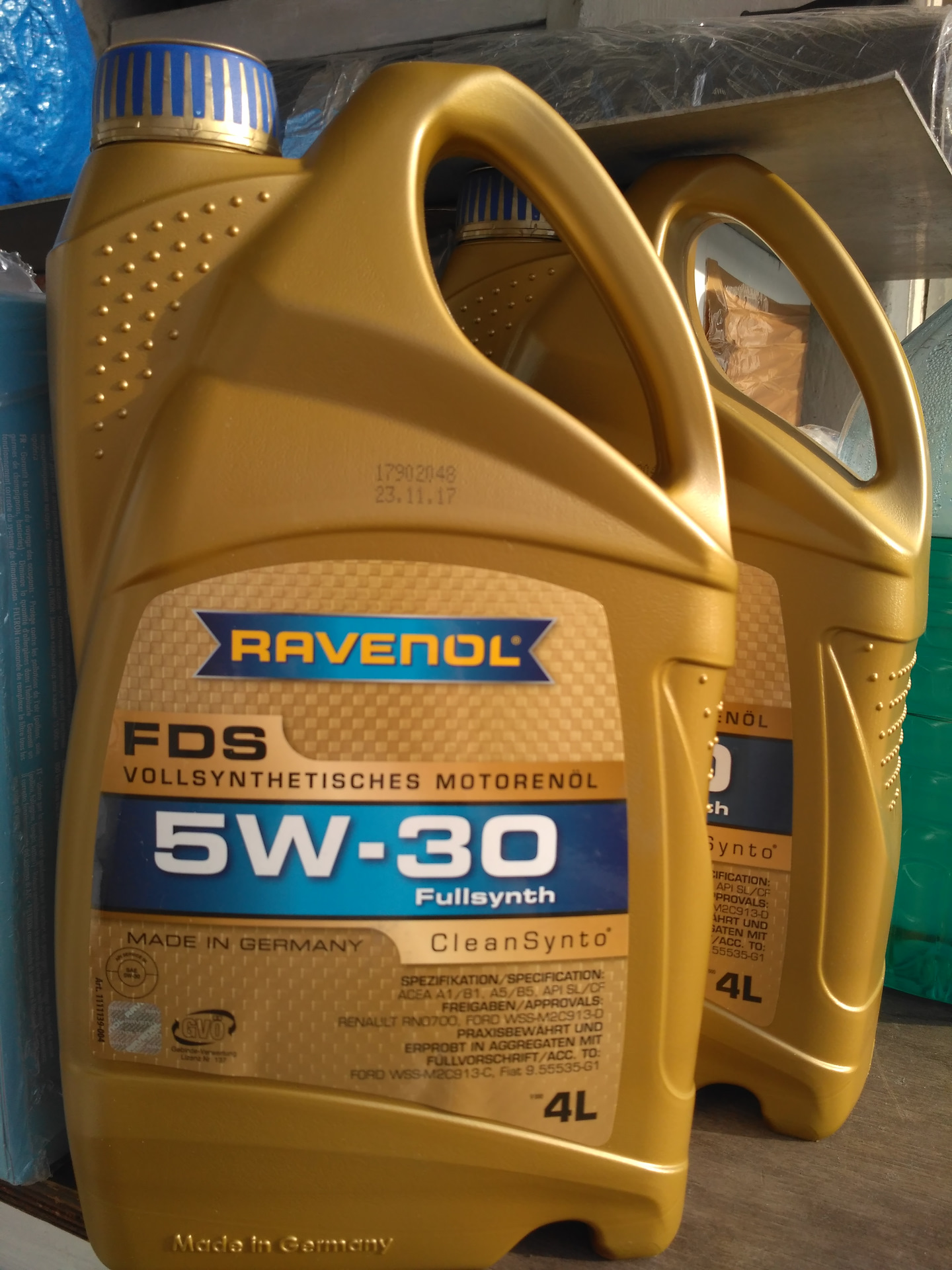

как раз сегодня поеду забирать у Андрея 2 канистры этого акционного масла )
У Бегунок?!👍🏻
да
Aliosik
Ждём тебя ;)
Пока холява есть !
все 3 отдашь? )))))
;))) доплатить придется …
Так то реально бери, на потом
Могу 4л дать по дешёвке …
у меня после замен останется 2 литра. поэтому мне пару литров добрать было бы не плохо.
Ну смотри !
Оно не испортится :) а цены я дам … Сам не откажешься
значит 4014835795617 нету по дешёвке? )
Обсуждение в лс или по телефону
Берите

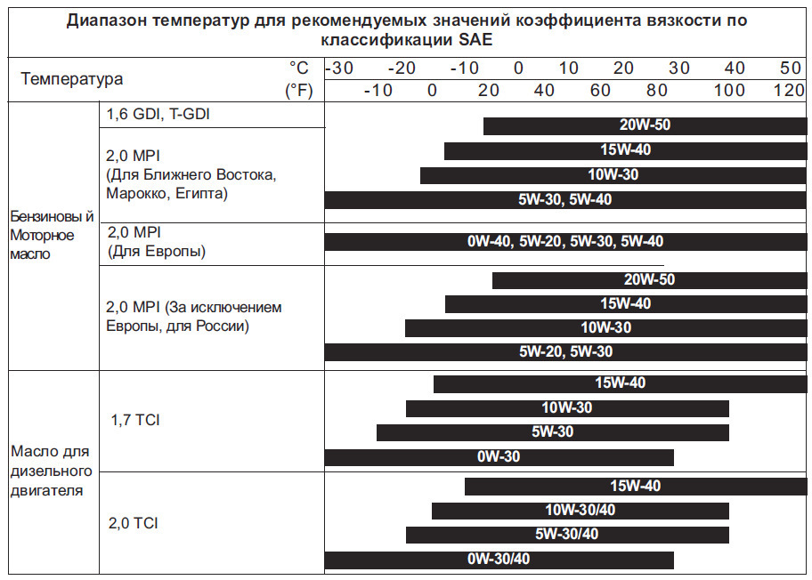

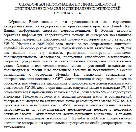

Если у вас атмосферник 2.0. на Туссане, я бы на вашем месте лил круглогодично Ravenol SFE 5W-20 и не парился вообще! А то, что после какого-то там пробега определенного надо переходить обязательно на более густое масло, заблуждение, имхо, то еще. Я в свои машины с пробегом за сотку лить рекомендованное производителем 0W-20 всегда, движки только "спасибо" говорили своей беспроблемной работой!
Совет Ваш "по теме" — но!.. — производитель РЕКОМЕНДУЕТ использовать 5w-30, машины "на гарантии", при прохождении Т.О. — даже со "своим маслом" — именно FDS 5W-30 соответствует требованиям — ОД "не в праве будет отказать", пусть и с какими-либо "пометками" у себя в компьютере…
Производитель наряду с 5W-30 так же и 5W-20 рекомендует, и следовать надо прежде всего рекомендациям ПРОИЗВОДИТЕЛЯ к конкретному ДВС, а не рекомендациям ОД, который одно и то же масло льет во все движки, особо "не заморачиваясь"…Корейцы НАСТОЯТЕЛЬНО рекомендуют маловязкие масла 0/5W-20 в атмосферник 2.0, но машина ваша и решать вам, чем и как ее "кормить"…
В "мануале" ПРОИЗВОДИТЕЛЯ для 2.0 "бензин/атмосферник" для РОССИИ указано именно 5w30 — о чём и речь…😉
Я не знаю, какой именно мануал Вы смотрите, у меня они есть для разных рынков сбыта, везде одно и тоже, а русском, в частности, вот это…
Кроме этого, Вы настолько наивны, и думаете, что один и тот же двигатель для разных рынков технологически требует разного масла? Свою лепту только климатические условия эксплуатации могут внести и наличие/отсутствие конкретных масел на рынке страны. Именно поэтому малораспространенное у нас в РФ масло 0/5W-20 не попадает зачастую в руководства сервисные, ибо их пишут "поз заказ" дилеров…
Вы ГЛУБОКО ошибаетесь в моей наивности — у Вас на этот счёт сложилось АБСОЛЮТНО НЕПРАВИЛЬНОЕ мнение.😕
А насчёт 5w-20 — да, согласно "мануалу" ПРОИЗВОДИТЕЛЯ — "не поленился", дошёл до машины, прочёл внимательно… — Вы ПРАВЫ — "подходит" и для РОССИИ, в равной степени, как и 5w-30.
hitman76
Масло 0w-20 — НЕ УВИДЕЛ рекомендованным — согласно "мануалу" ПРОИЗВОДИТЕЛЯ — не только для РОССИИ, но и для ОСТАЛЬНЫХ рынков — фотография, высланная Вами…
Задавая так вопрос Вы совершенно не понимаете, что значит цифра "0" в маркировке масла, которая, к сведению, означает исключительно низкотемпературную вязкость применительно к маслам, используемым в суровых климатических условиях, как у нас, например зимой. Отличия "0" от "5", кроме как по потере текущести при низких температурах, незначительны, поэтому, условно, масла 0W-20 и 5W-20 равны по параметру вязкости на рабочей температуре двигателя!
Кроме как на картинки смотреть в мануалах, еще матчасть надо знать, хотя бы немного!
Мы с Вами — в ДАННОМ случае — дискутируем о ЗАЯВЛЕННЫХ — "чёрным — по — белому" — согласно Вашей же ССЫЛКЕ, — рекомендациях ПРОИЗВОДИТЕЛЯ, указанных КОНКРЕТНО в "мануале" — ТАМ и "речи нет" о 0w-20 — и не надо "козырять" УМНЫМИ СЛОВАМИ о "знании/незнании/личном понимании" МАТ.ЧАСТИ — давайте ВСЁ же "исходить" из "буквы закона", — о 0w-20 "нет ни штриха" — как бы Вы БЕЗАПЕЛЛЯЦИОННО не НАСТАИВАЛИ на своём ЛИЧНОМ мнении…
А — "условно" — можно МНОГИЕ ВЕЩИ "под одну гребёнку приравнять"…

Моё мнение — не ПРИКРЫТИЕ КАРТИНКОЙ — тем более, ЭТУ "картинку" (рекомендации ПРОИЗВОДИТЕЛЯ), Вы и "выслали" — и кто из нас "прикрывается"?
А насчёт "личных мнений" — БЕЗ КАРТИНОК — так и 5w-40 — вполне "подойдет", — для той же ЕВРОПЫ рекомендованной ПРОИЗВОДИТЕЛЕМ вместе с 5w-30, и 5w-20.
Ну так лейте себе 5W-40, кто запрещает, тем более производитель это на картинке "нарисовал", которую я Вам скинул, чтобы доказать только то, что он и 5W-20 рекомендует, с чем не согласны были, пытаясь под сомнения мой совет поставить…
Я думаю всем уже понятно все, нет смысла продолжать, я лью себе 0W-20, какое льете Вы, мне не интересно, я автору темы советовал Ravenol SFE 5W-20, и точка!
Спасибо за "разрешение"!😉
Лишний раз убеждаюсь — что: — "В споре ИСТИНА не рождается. Разругавшись, каждый остаётся при СВОЁМ мнении."
И не надо ОБВИНЕНИЙ в "наивности", "попытках поставить под сомнение" Ваши советы, "прикрытие картинками", — причём Ваши же ссылки — не ставил себе таких целей изначально — "лейте, что хотите" — ВЗАИМНО БЕЗИНТЕРЕСНО!

Ну и смотрите дальше и "медитируйте" на "мурзилку", что к машине прилагается, но, сдается мне, даже если в ней и появится рекомендация лить 0W-20, Ваши "религиозные" убеждения возьмут верх! )))
Ни в коем случае, мусье!😀
Только — "то, что ДОХТЕР прописАл"😉 — и НИКАКОЙ "отсебЯтины"!..
что еще раз доказывает, что "думать" мы не могЁм, а только на картинки смотрим…
Может, Вы и не могЁте😕 — мы же говорим о рекомендациях ПРОИЗВОДИТЕЛЯ — где ВСЁ написано в "мануале", согласно Вашей же "картинке"…
Я эту "картинку" для Вас показал, чтобы доказать о рекомендациях ПРОИЗВОДИТЕЛЯ насчет 5W-20, которым на слово не поверили, не более того…
Мне на них смотреть надобности нет, точнее, одного раза было достаточно, еще до покупки авто, чтобы удостовериться, что в движку 2.0 на Туссане, как и во все современные японские/корейские/американские с VVT и гидрокомпенсаторами ЖЕЛАТЕЛЬНО лить маловязкие масла 0/5W-20.
Впрочем, объяснять, как я понял, смысла нет, и не буду более, удачи, и, матчасть все же подтяните…
vibormasla.ru/engine/moto…i-premium-lf-gasoline5w20
Ну, если Вы "умнее" ПРОИЗВОДИТЕЛЯ модели автомобиля — то наша дискуссия вообще не имеет смысла — и мат.часть здесь "ни при чём".
Удачи и Вам!
Я не умнее, а знаю, что масла 0W-20 и 5W-20 имеют идентичную вязкость при рабочей температуре двигателя, в отличии от Вас, и всего то! )))
Ну да, Вы знаете — а ПРОИЗВОДИТЕЛЬ — нет…😉
Иначе рекомендовал бы и 0w-20 — но вот ведь — УДИВИТЕЛЬНО — "ни слова об ЭТОМ" — нет в рекомендациях НИ ДЛЯ КАКОГО РЫНКА — согласно "мануалу", и Вашей же "картинке"…
Я знаю только то, что там, где масло 5W-20 нельзя использовать, а это только лютые морозы, как у нас зимой бывает (этой зимой месяц минус 35-40 было), его можно АБСОЛЮТНО безболезненно заменить на 0W-20, что мы и вынуждены делать, а Вы в очередной раз признались в своей "некомпетентности" по сути вопроса, ха-ха!
Попробуйте задать вопрос на том же ойлклабе, будете удивлены ответу…
На том и закончим, знающие люди уже поняли, кто из нас прав, а кто только на картинки смотрит и свято верит в начертанное!
Я понял, похоже Вы из той категории, которая считает, что "нулевка" это самое "жидкое" масло, банально не понимая о чем речь…)))

В Челябинске, в ЭКЗИСТе, по цене 2163р./5л./"акция" — т.е. — судя по фотографии — точно такое же…)
Вобщем, тоже ЗАКАЗАЛ…😉 — две канистры.)
Лишь бы не "палёное" — по акции "впихивали"…😕
Там и брал!
И первый раз то же по Акции взял, долго решался, весь интернет прочитал) клубы и т.д. убедили)

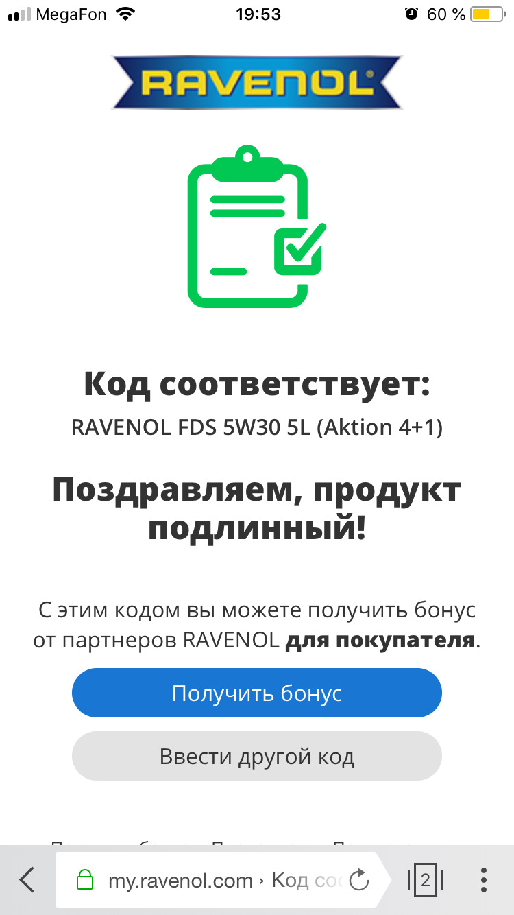

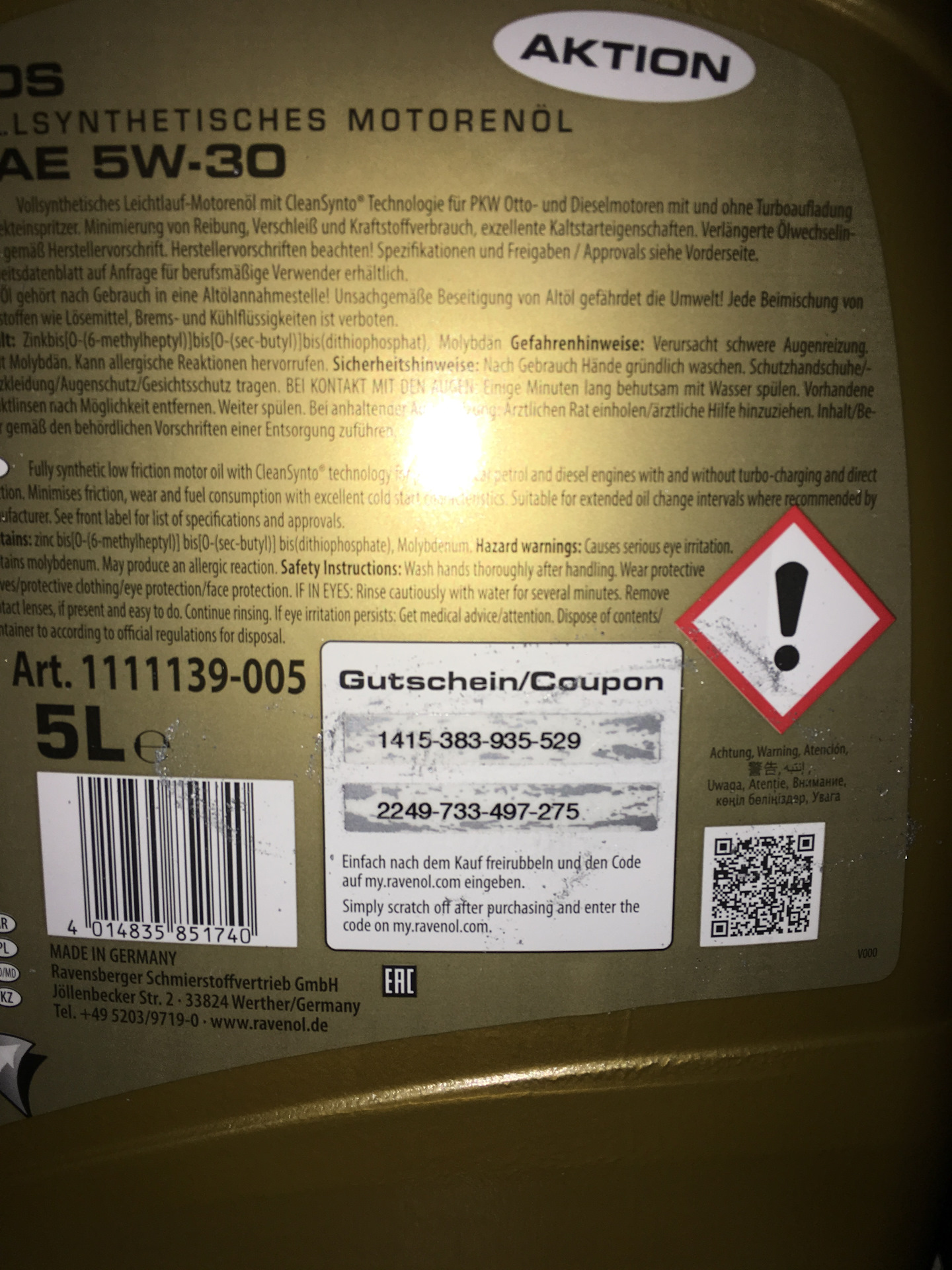

Правильный выбор сделали👍🏻У каждой канистры свой код, сложно подделать, почитайте отзывы, видео, с оф поставщиком пообщайтесь, с Андреем) ссылка есть в посте!
Прочёл…😉
www.drive2.ru/o/b/464375988285865985
Мало что "понимаю в данных цифрах"…) — может, Вы подскажете — а то в статье по ссылке ВЫВОДОВ нет…😕
😄я то же далёк от этого, но вывод один, что оно подходит для нас по всем параметрам и готово для эксплуатации!
