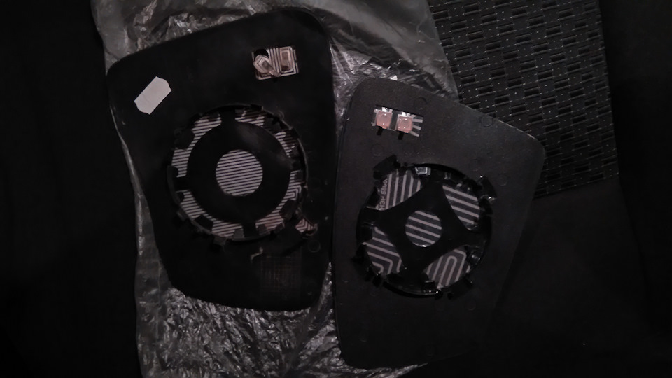

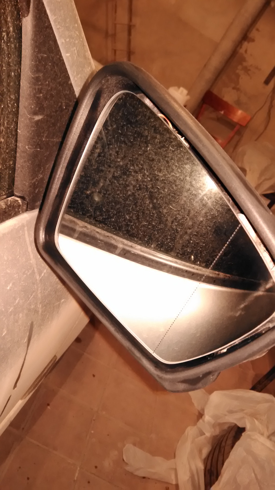

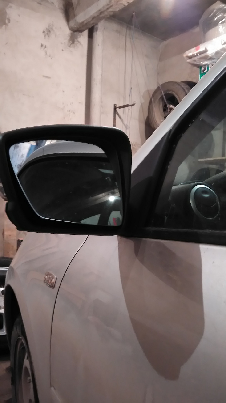

Дошли руки — заменил родные зеркальные элементы на ERGON (асферика). В замене ничего сложного нет. Если не нужны снимаемые зеркала, можно снимать посмелее (я смело сломал целый правый зеркальный элемент-)) Снимаем так: оттягиваем зеркальный элемент и отгибаем плоской длинной отверткой пластиковые защелки (с завода они довольно мягкие); таким образом поступаем n-цать раз и с небольшим усилием тянем на себя зеркало, чтобы снять его с направляющих. Зеркало в руках, остается снять проводку. Тут косяк — с завода клеммы проводки обогрева зажаты от души и просто стянуть с контактов у меня их не получилось. В итоге обломил контакты на зеркале (мне не критично — старые зеркала в корзину с мусором). Новые элементы устанавливаются в обратной последовательности. Сами зеркала немного отличаются по креплениям — ERGON сделаны попроще.
По итогу: новые зеркала отражение показывают, обзор стал чуть больше за счет асферики, обогрев работает, но ERGON больше не куплю (не очень понравились по качеству).
Артикулы родных зеркал: 2191.8201230 (правое); 2191.8201231 (левое).

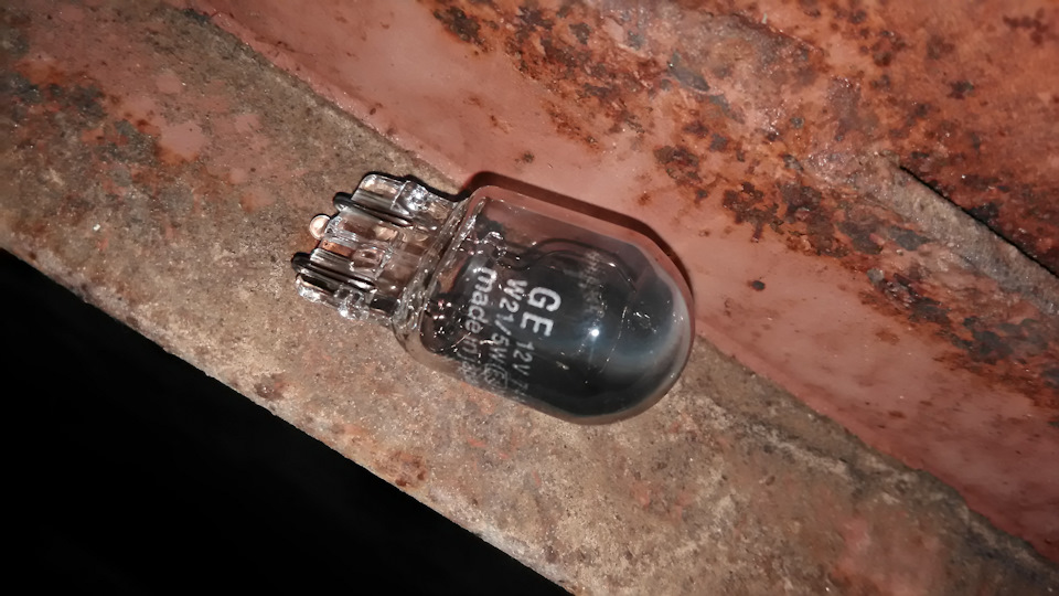

Заодно поменял перегоревшую лампу ДХО (W21/5W) на OSRAM (150 рублей). С завода стояла какая-то GE made in Japan. Замена не сложная: снимаем с крепежа корпус воздушно фильтра, отводим в сторону, нащупываем нужный патрон, проворачиваем и достаем, меняем лампу, возвращаем все на свои места. Единственная тонкость — установленную лампу лучше протереть сухой чистой ветошью, чтобы проходила подольше.
Всем добра!
Комментарии 2
Насчет протирки лампы полностью согласен.
Вообще лучше всего протереть перед установкой спиртом или чем-то обезжиривающим.
Ge = General Electric, раньше хорошая контора была
