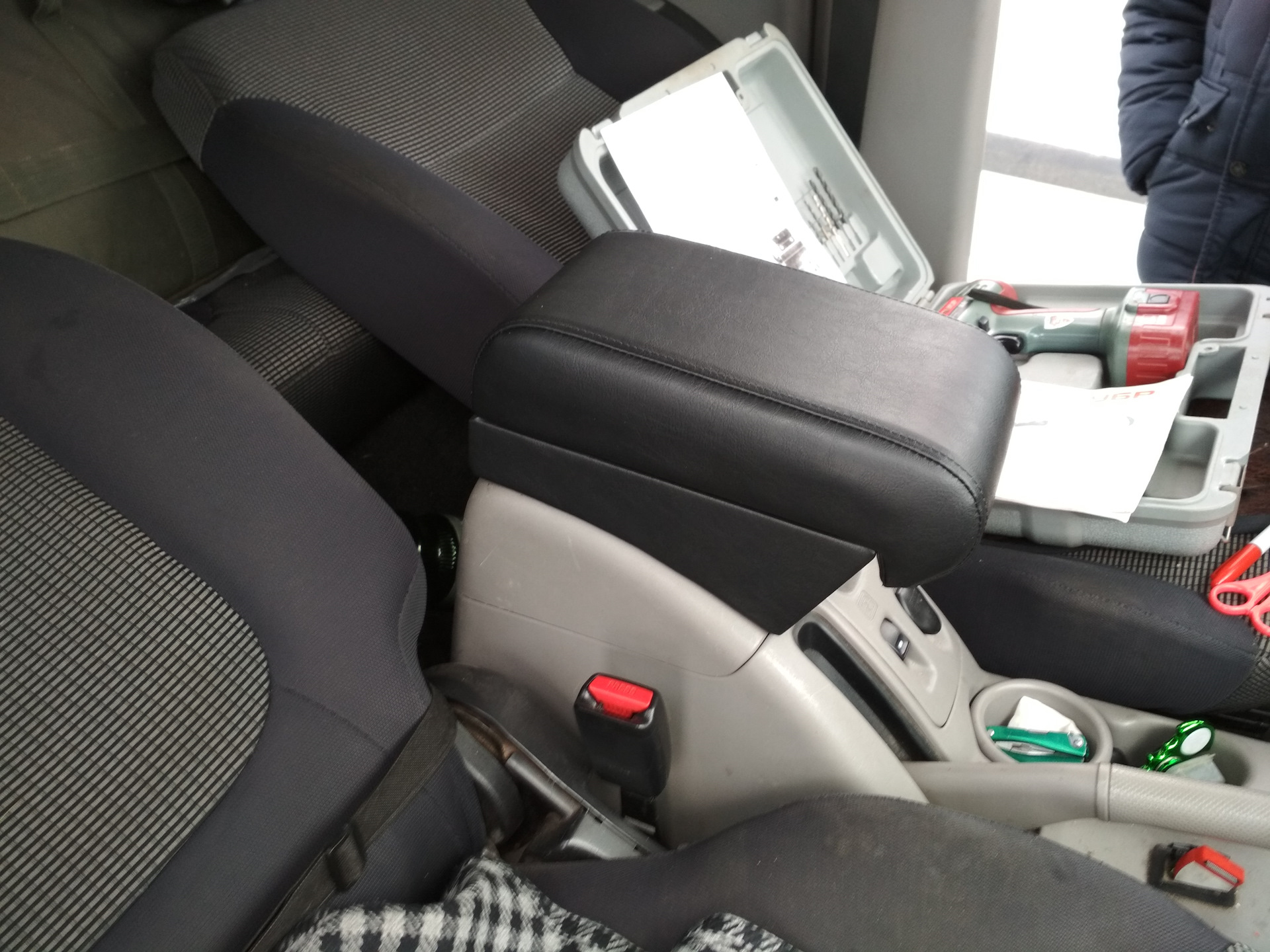

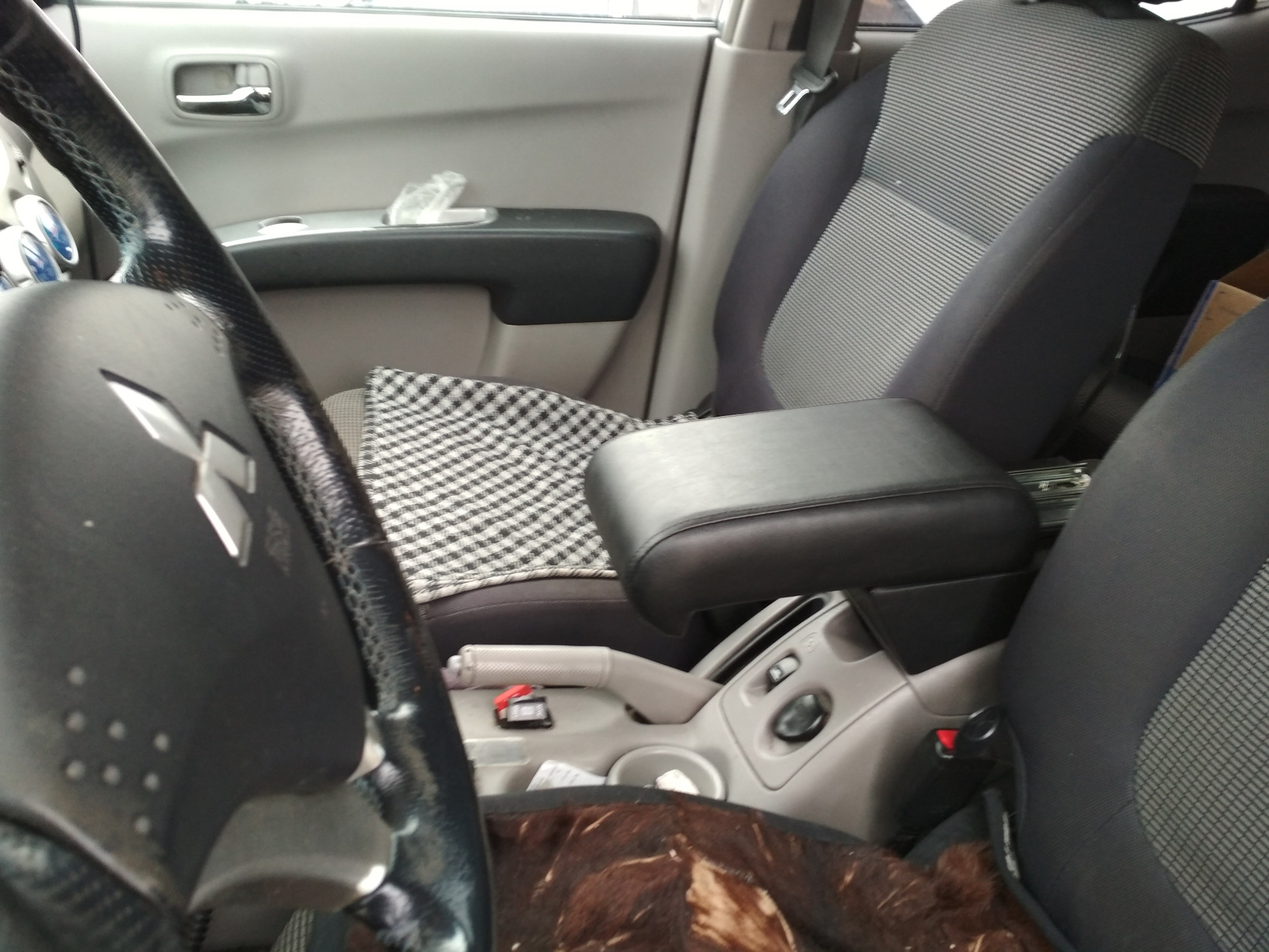

Установил конечно в тот же день))) Руки же чесались поскорее испытать удовольствие от использования)))

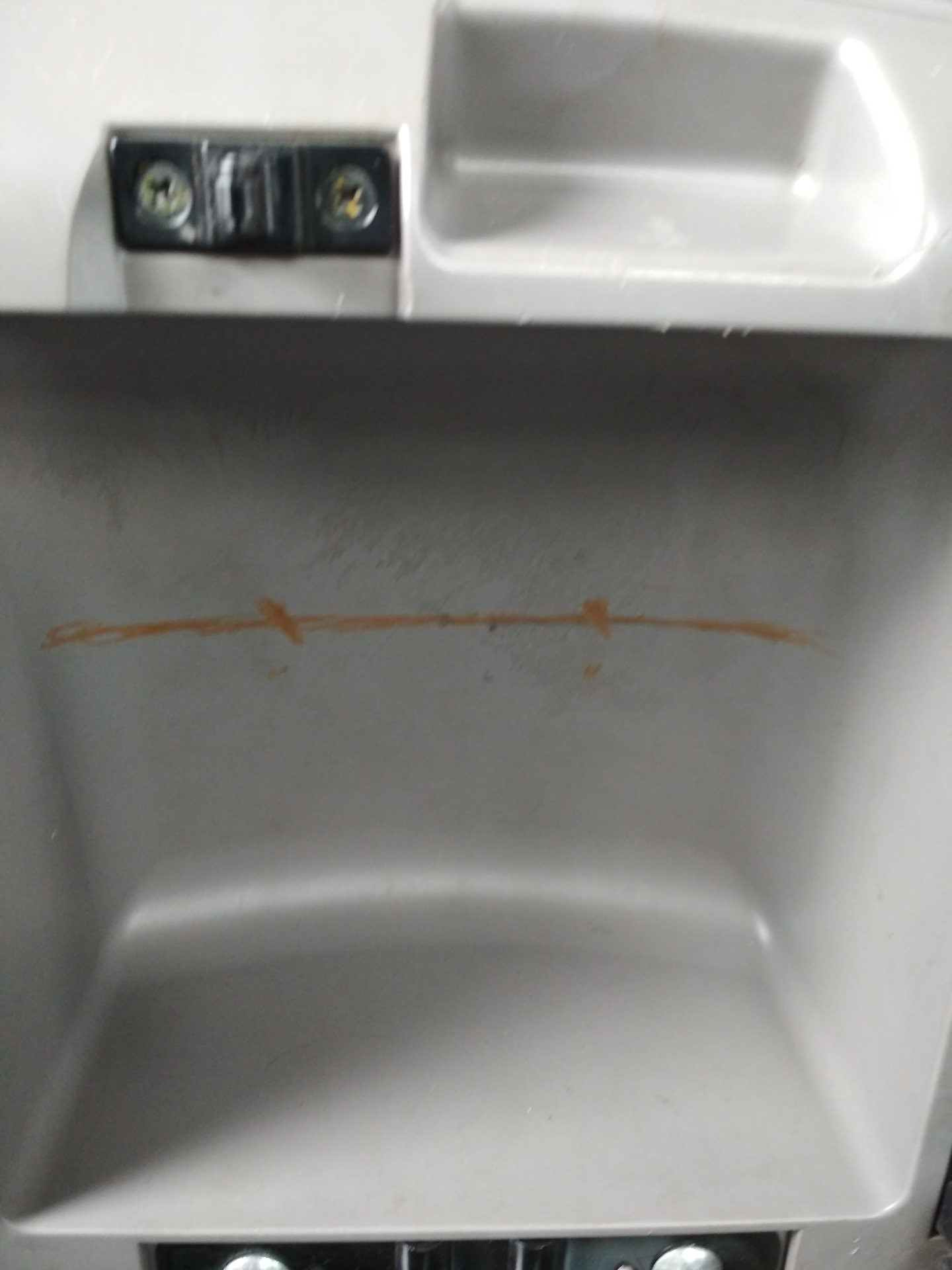

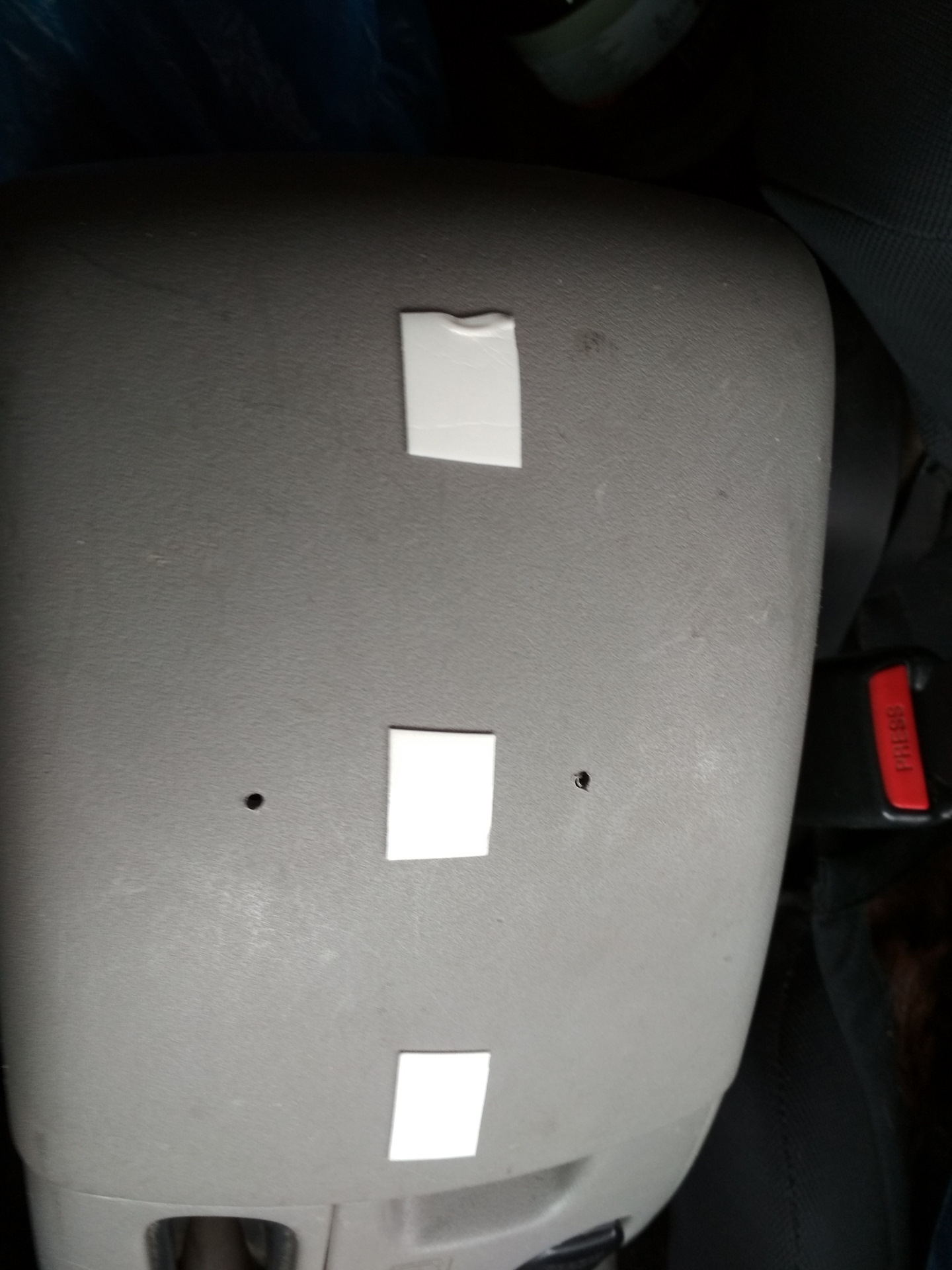

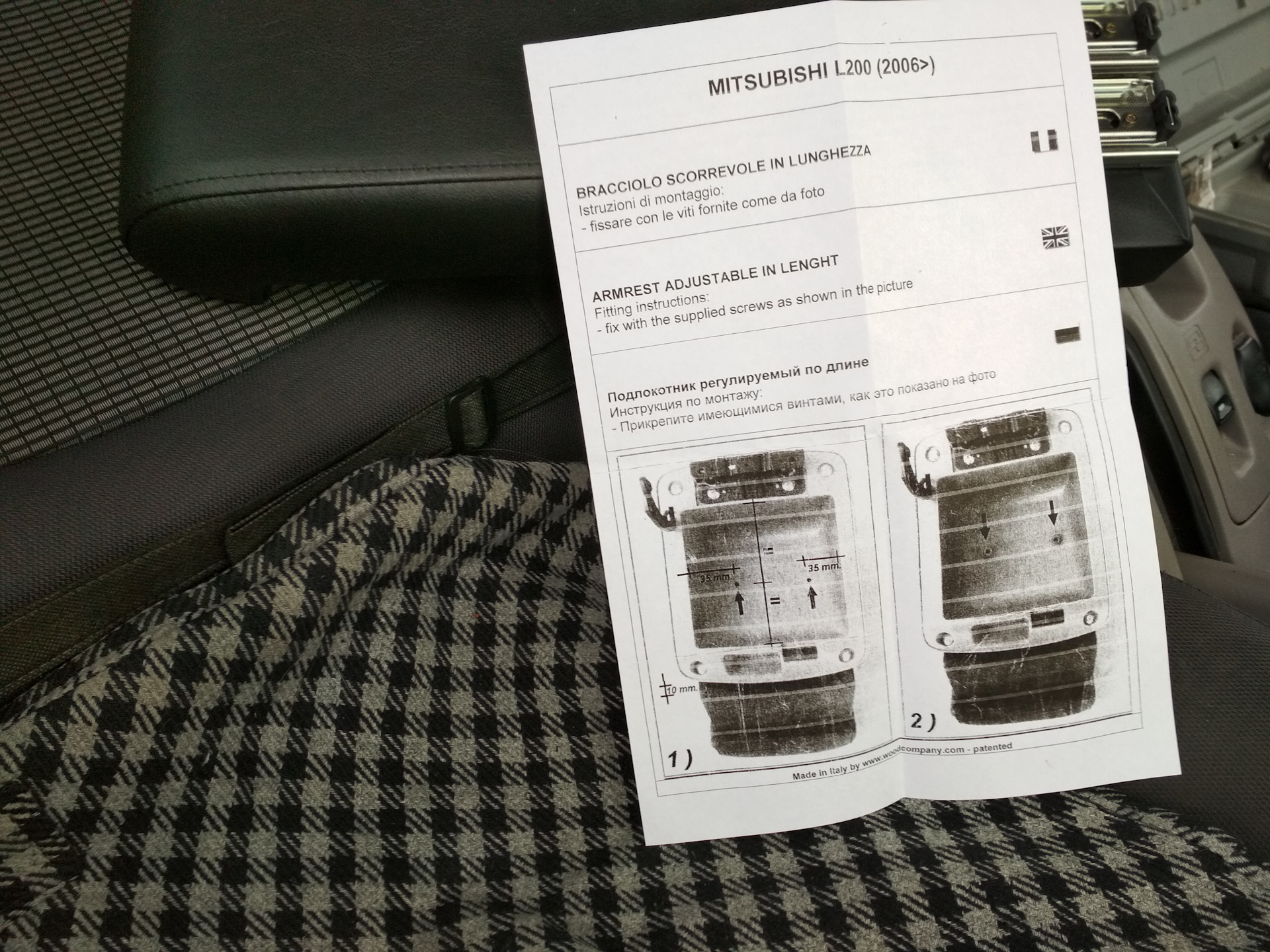

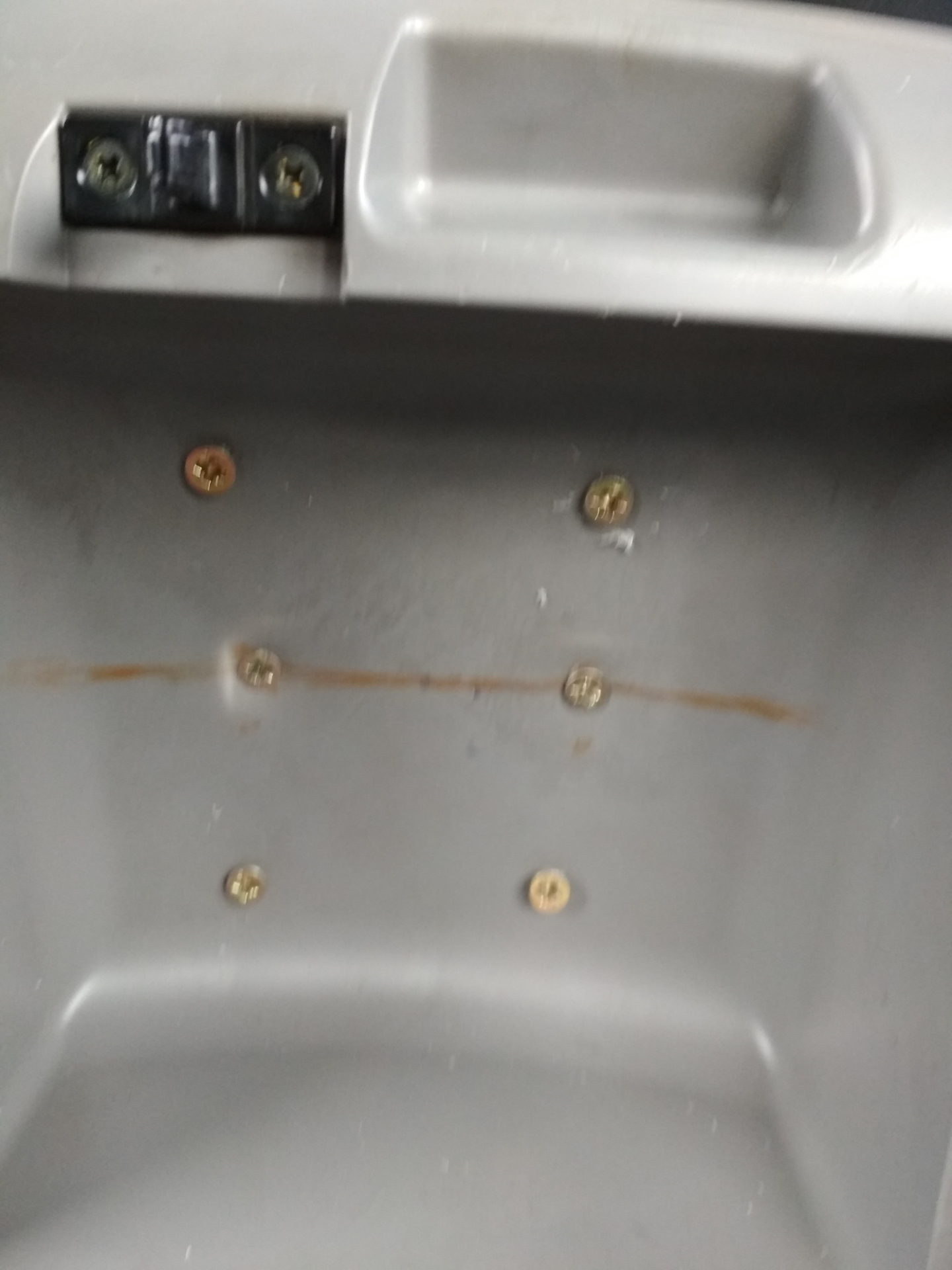

К подлокотнику приложена маленькая фотоинструкция по установке. Кстати как по мне, одному вАще не варик его нормально установить, т.к. когда прикручиваешь очень надо придерживать.Мне помогал подросток и с этой несложной задачей вполне справился.
На фотках максимально попытаюсь раскрыть установку, чтоб понятнее было.
Итак нам понадобятся: шуруповерт, головка под крестовую отвертку, сверло 3,5мм, линейка, фломастер, двусторонний скотч (необязательно, но удобнее) и помощник-помощница (ребенок даже справится)))) Я кстати вопреки инструкции увеличил число саморезов, заехал в магаз и докупил еще несколько 60мм.
