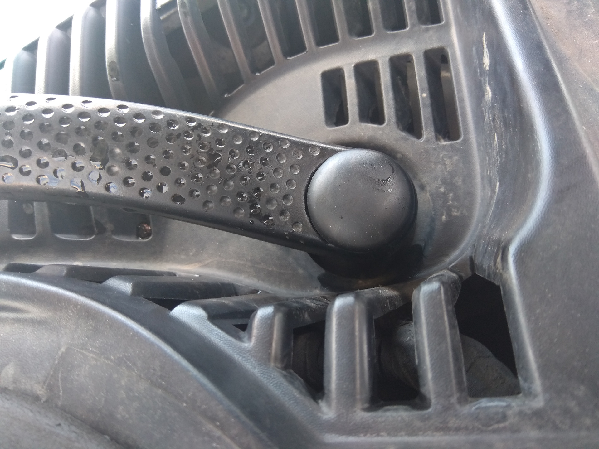

Колпачки на гайки поводков дворников 9838007000 Hyundai/Kia

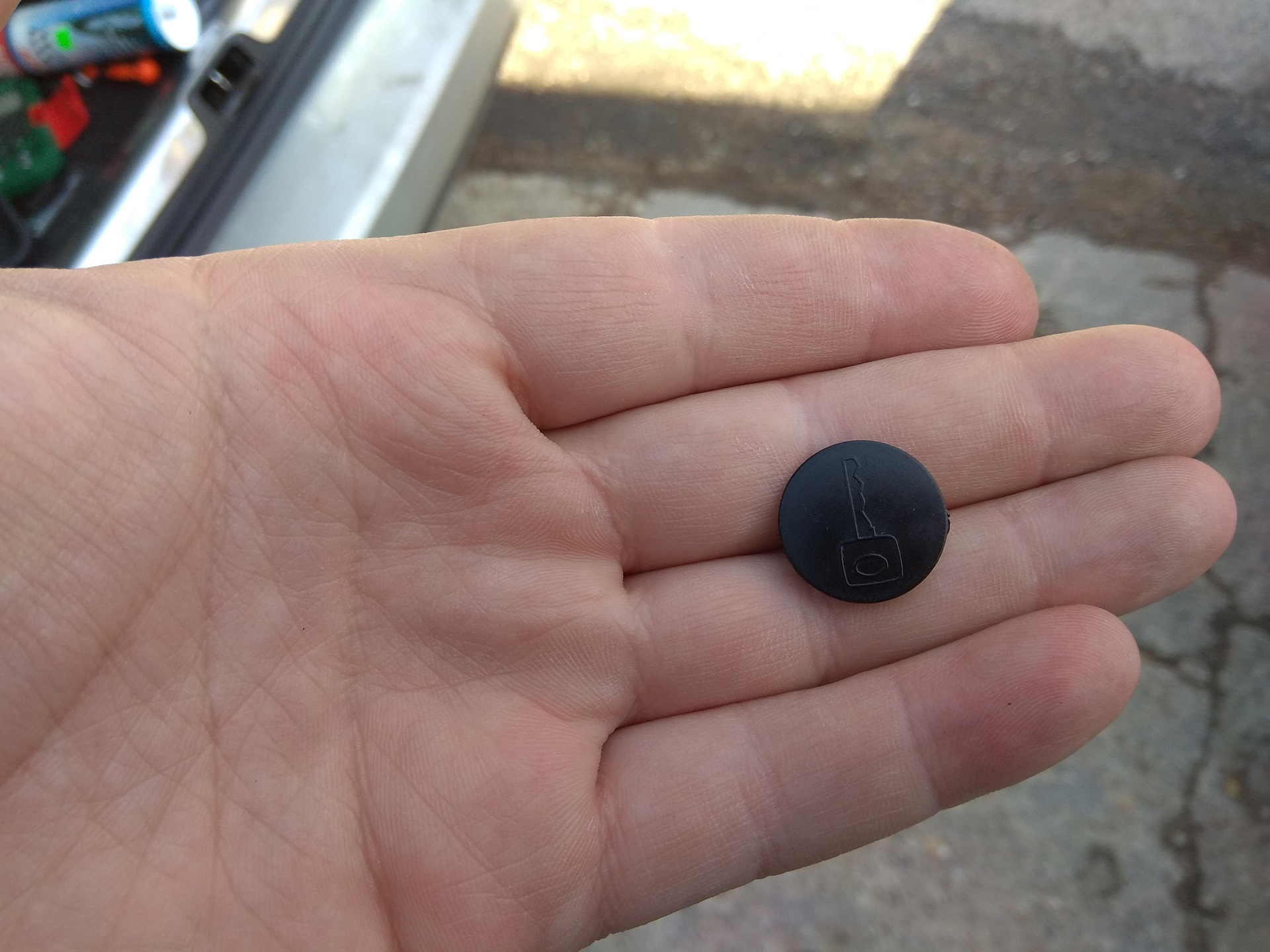

Заглушка личинки замка A2107660056 Mercedes

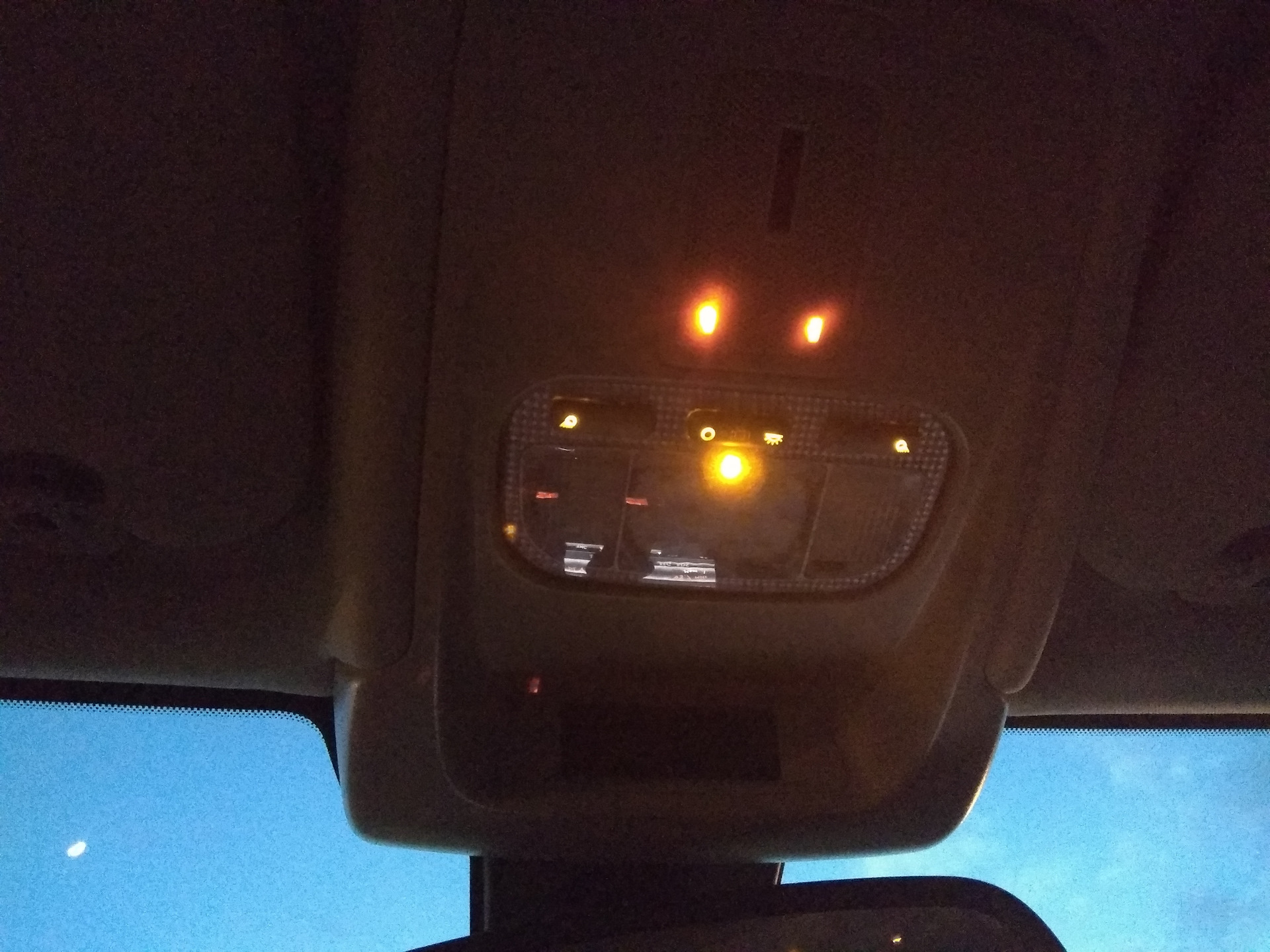

Плафон освещения салона с подсветкой 6362Q6 Citroen/Peugeot

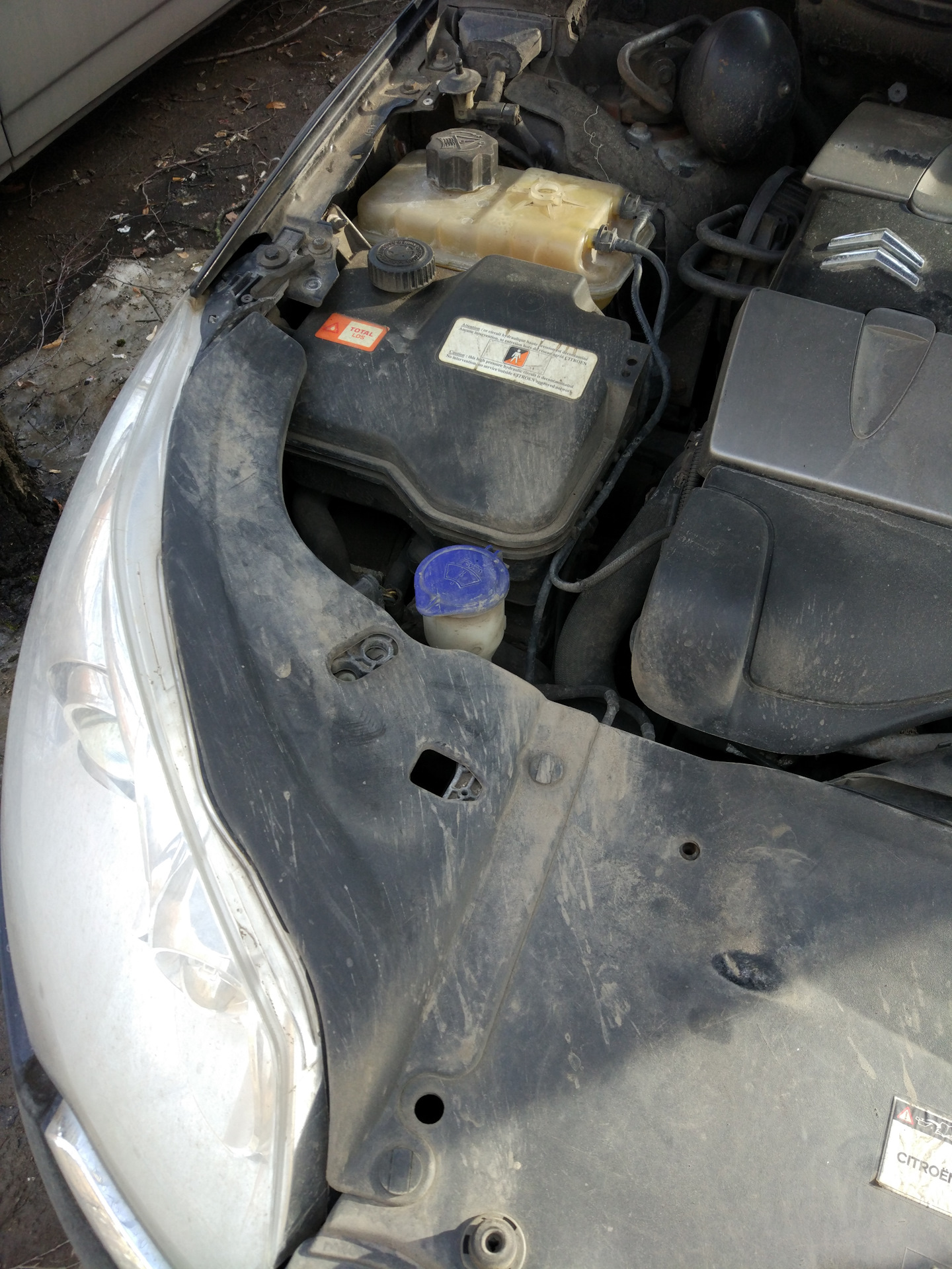

Сетка в заливную горловину омывайки 4A0955485 VAG
Отлично сидят, одеть очень сложно

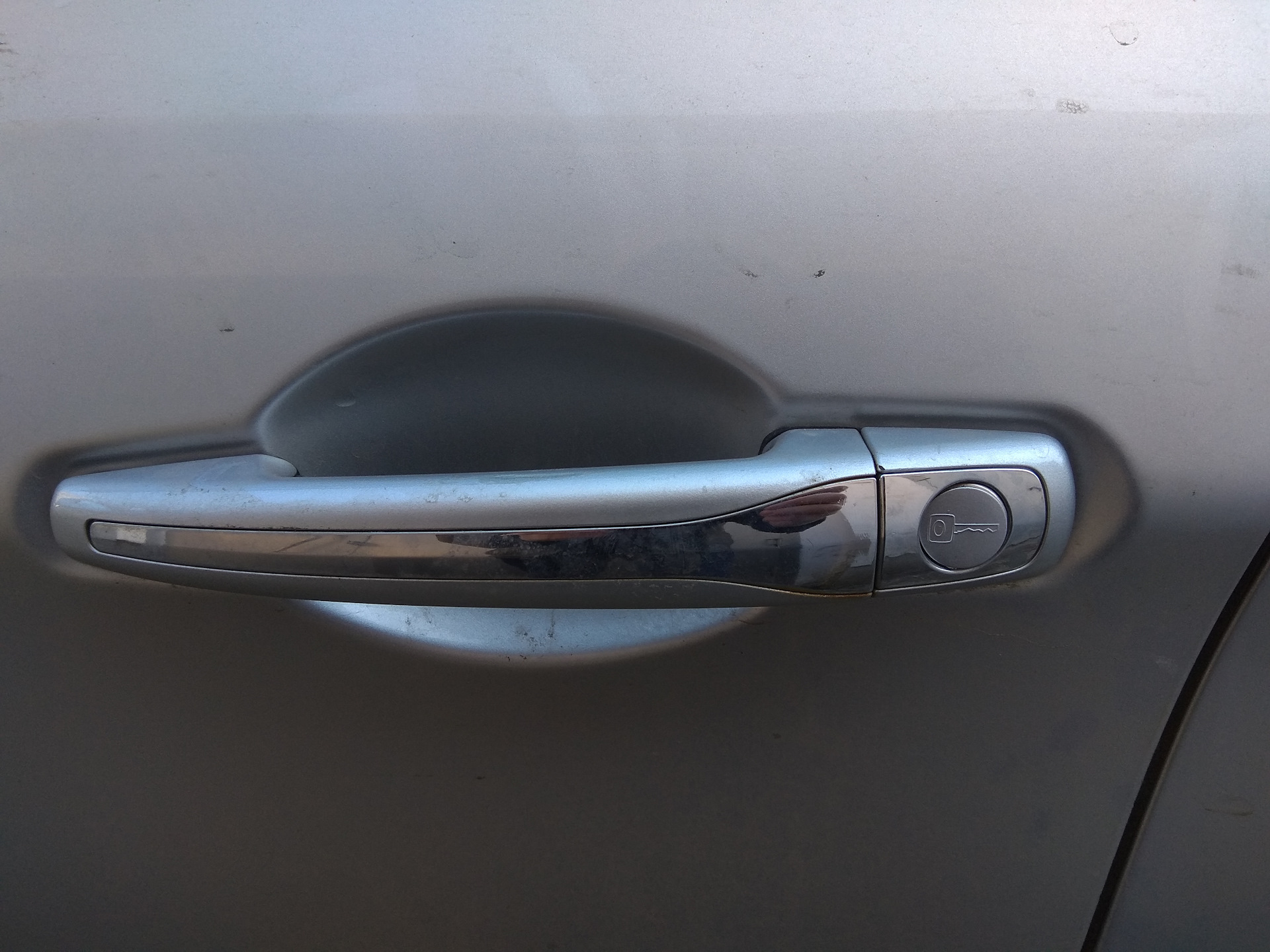

Заглушка в личинку замка. Покрасил, срезал крепление и приклеил на двухсторонний 3М

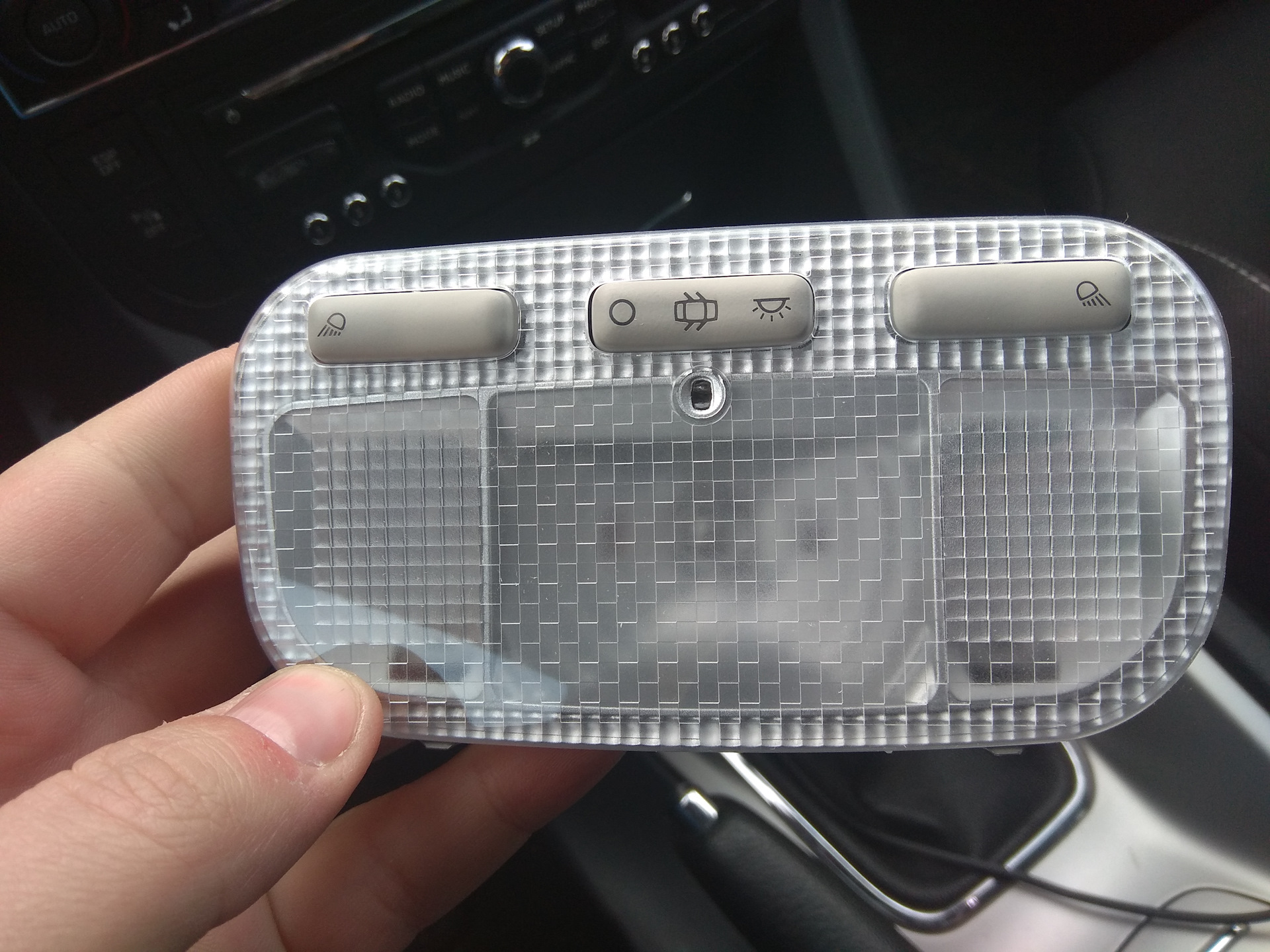

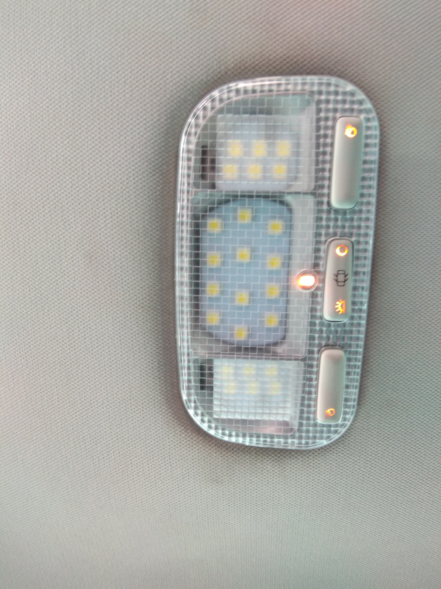

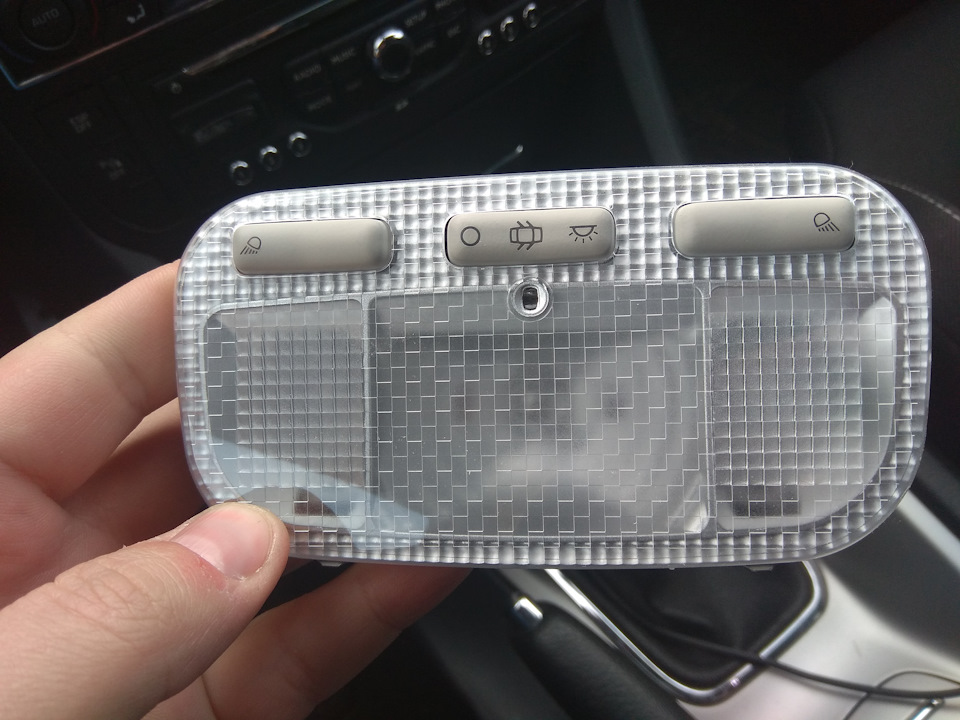

Заказал два плафона с подсветкой, очень мне этого не хватало и давно хотел, еще на первое авто

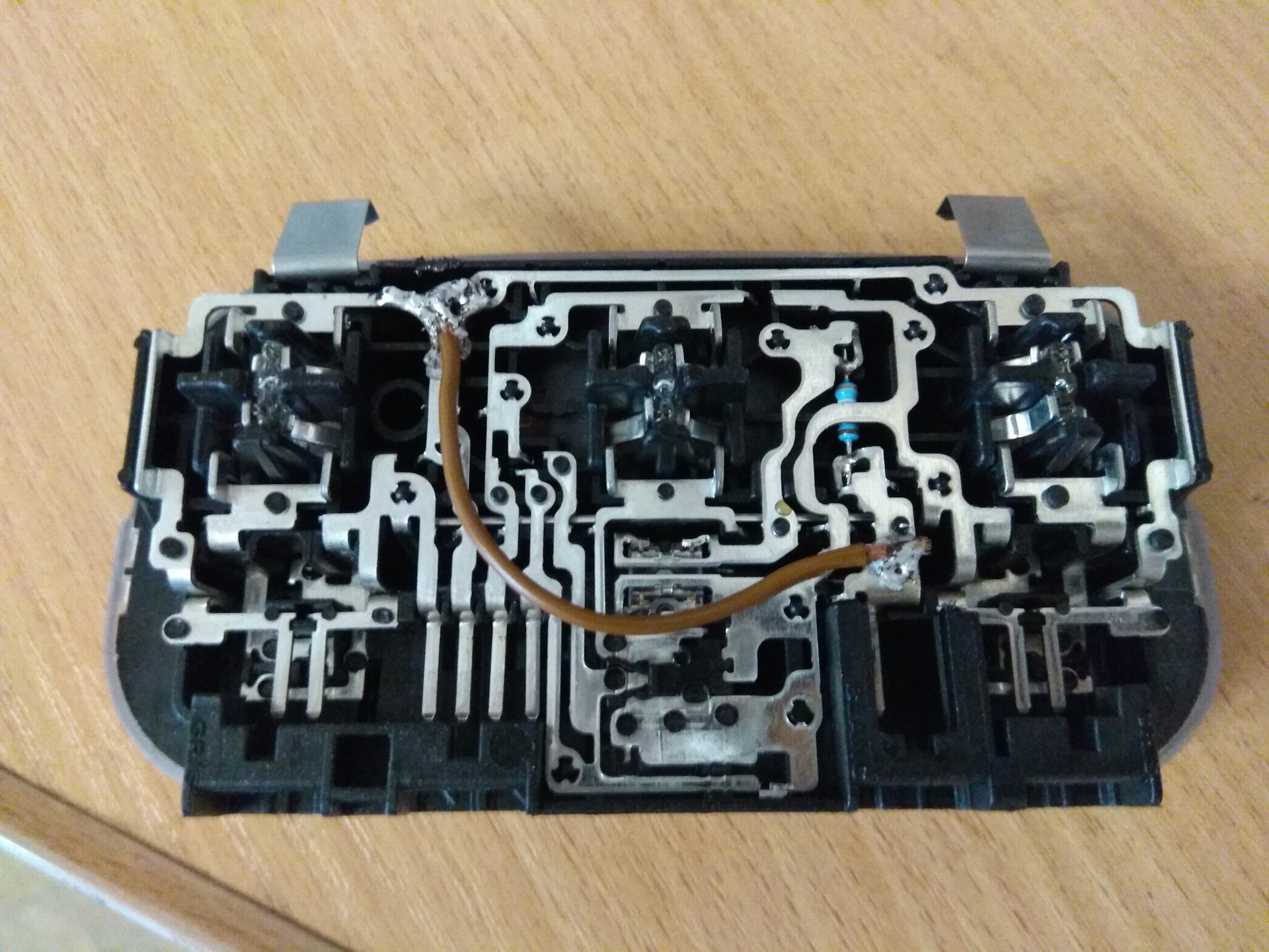

сделал перемычку чтобы подсветка горела при включении зажигания. Меня такой вариант полностью устраивает, прошу воздержаться от комментариев что это не по заводу 😤
Плафон от Пежо, поэтому и подсветка желтая, но и цена в три раза дешевле чем от Ситроена с оранжевой подсветкой

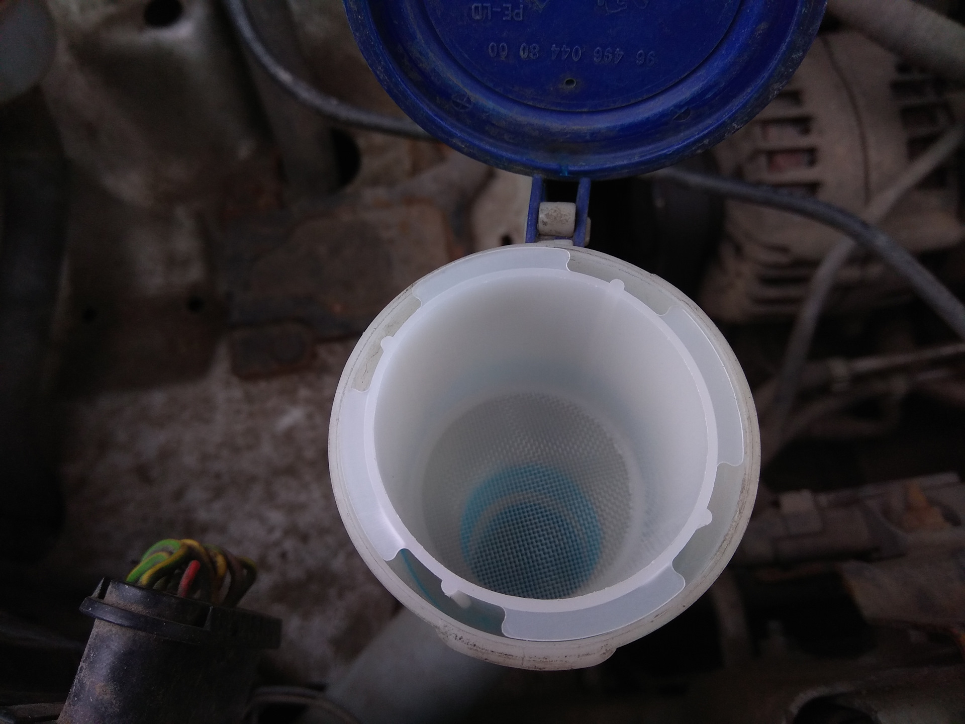

Многие говорили об установке сеточки. Да, я к вам прислушался )))

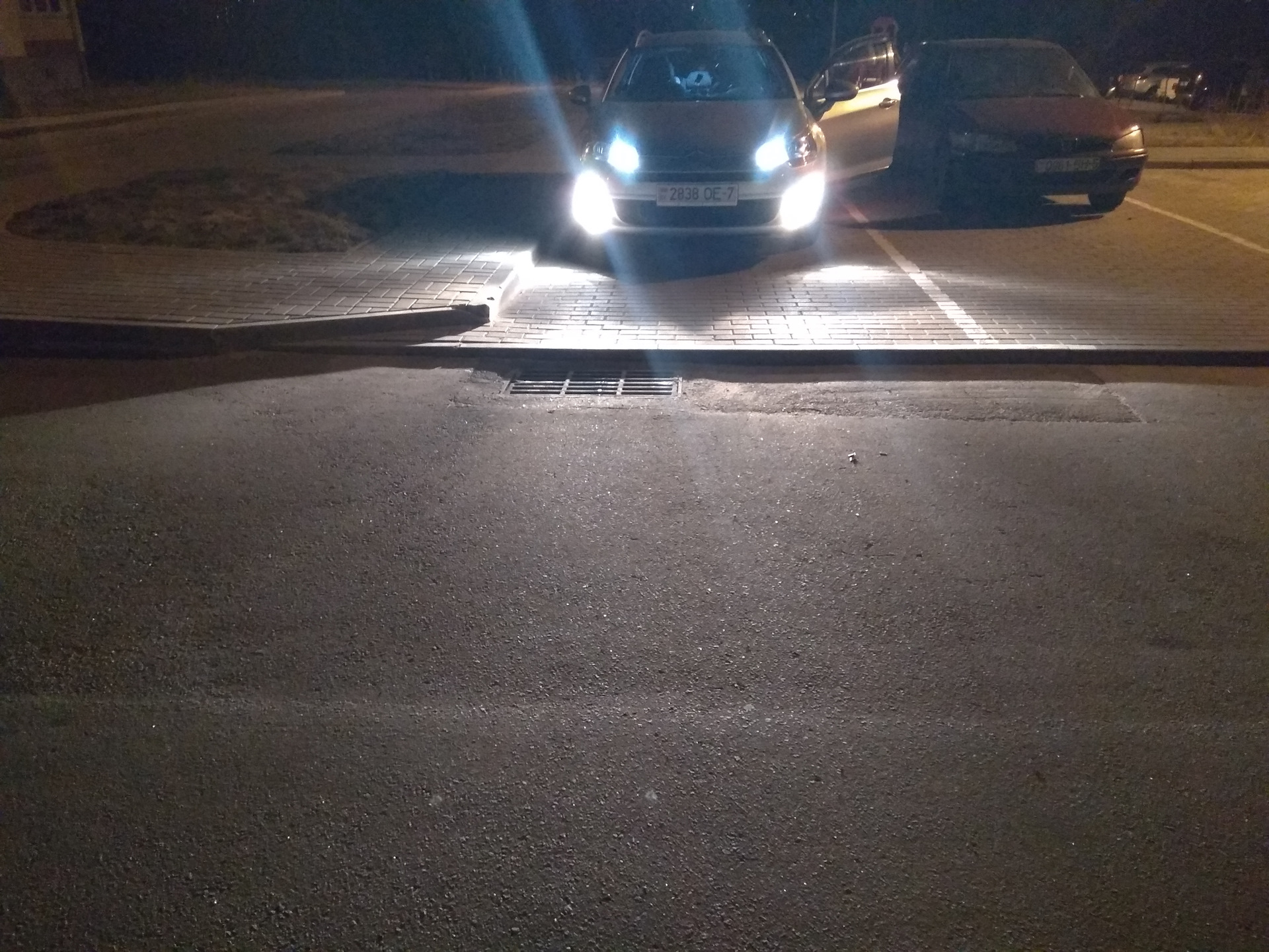

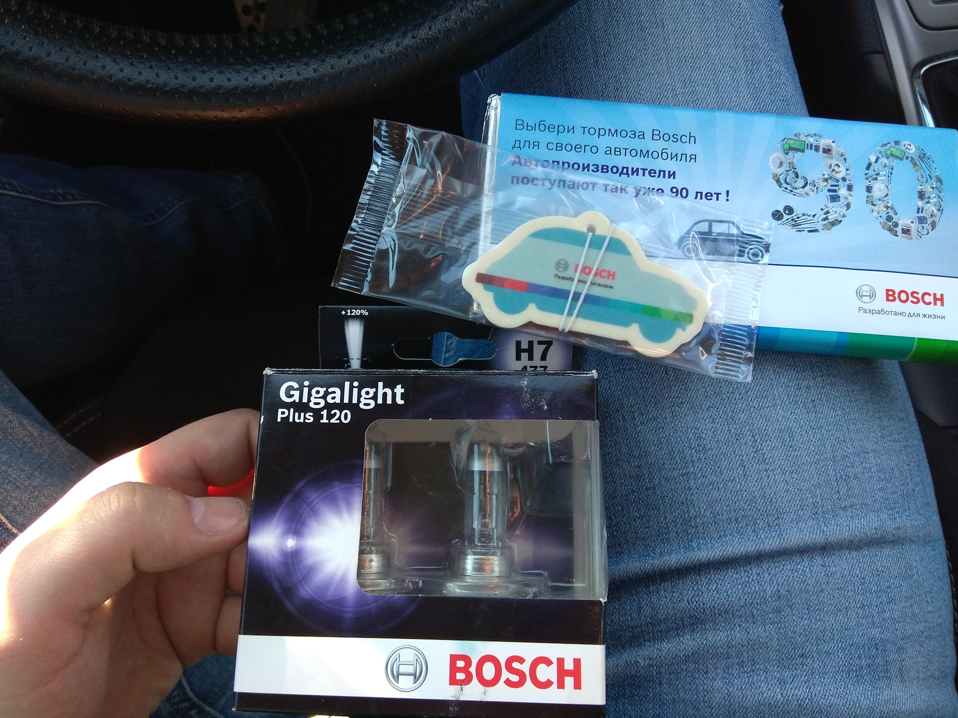

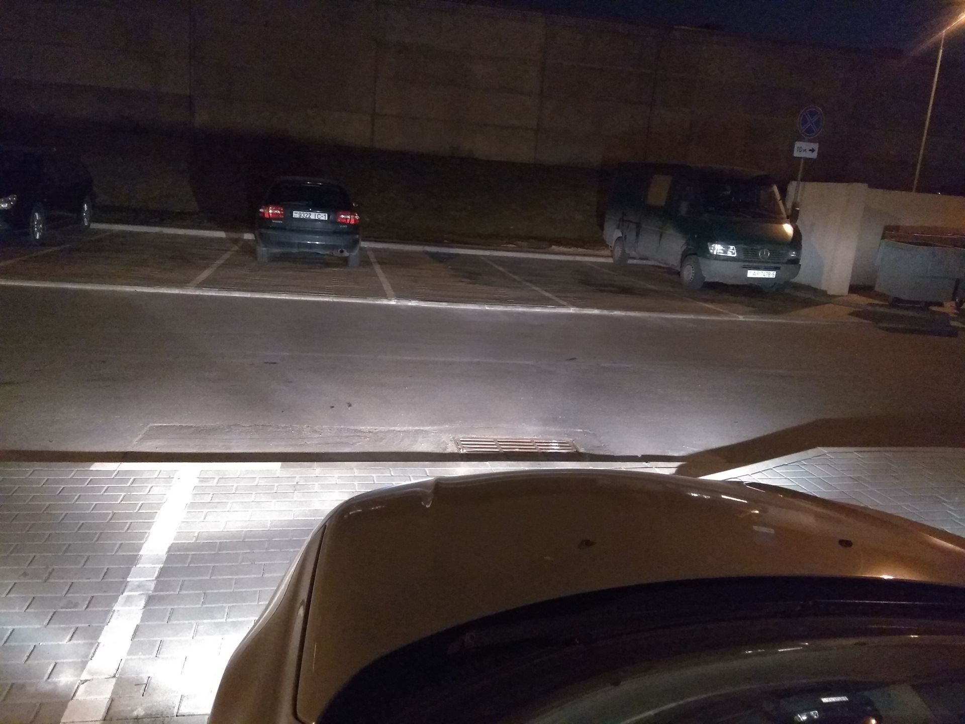

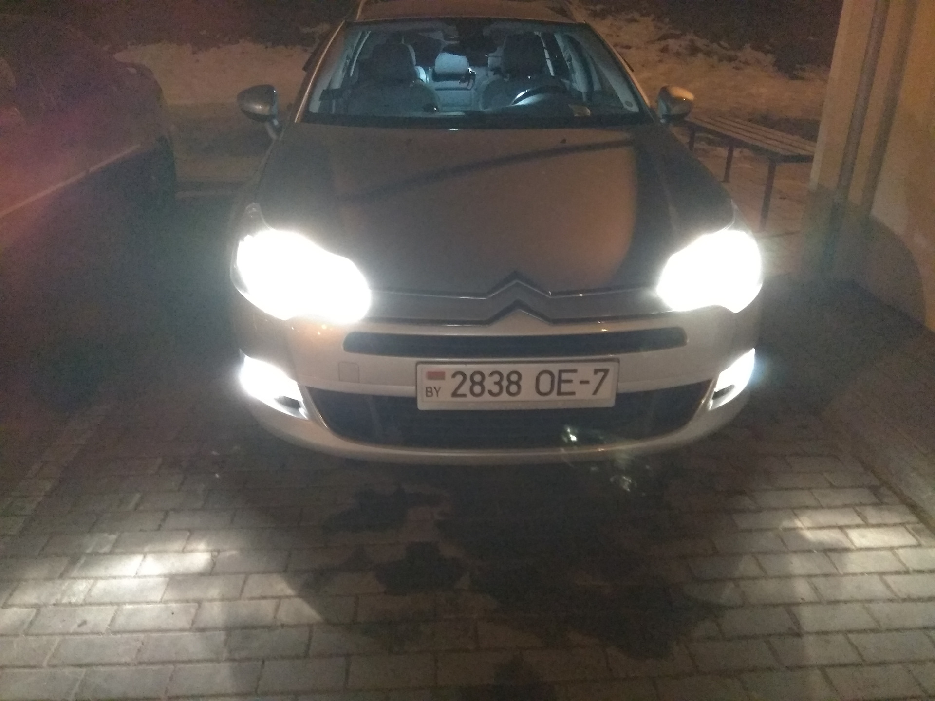

От компании BOSH получил небольшой презент:
шоколад, ванильный брелок, и лампы Bosch H7 Gigalight Plus 120

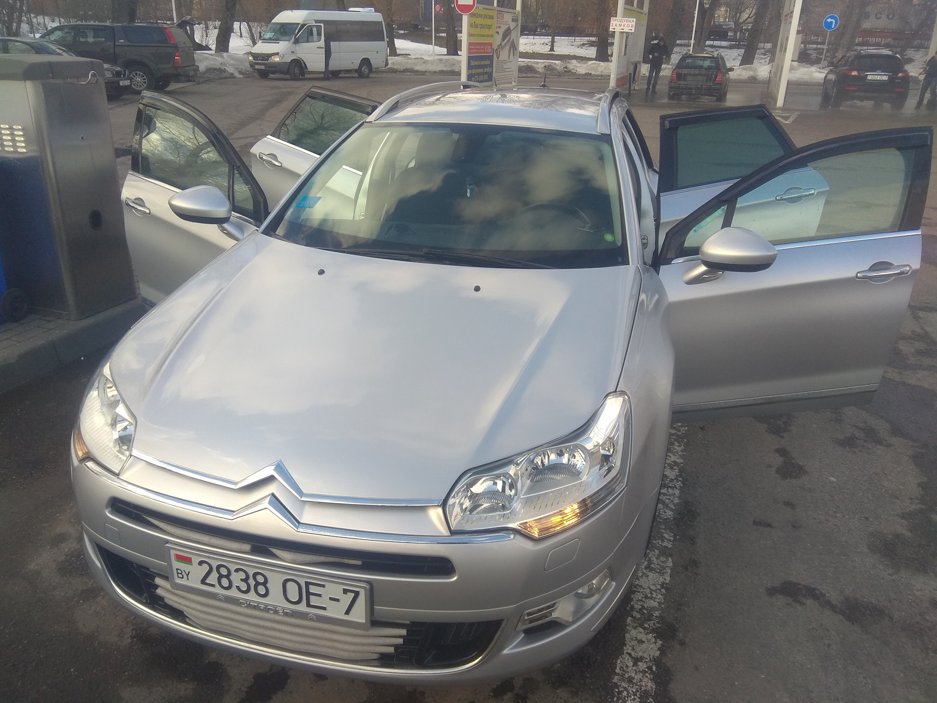

Разница есть и при дневном свете
Достаточно белые. Определенно ярче обычных. Светом пользуюсь очень мало, 90% времени горят ДХО
а остальное время диодные габариты от Паши на пару с противотуманками. Поэтому надеюсь хватит ламп надолго.

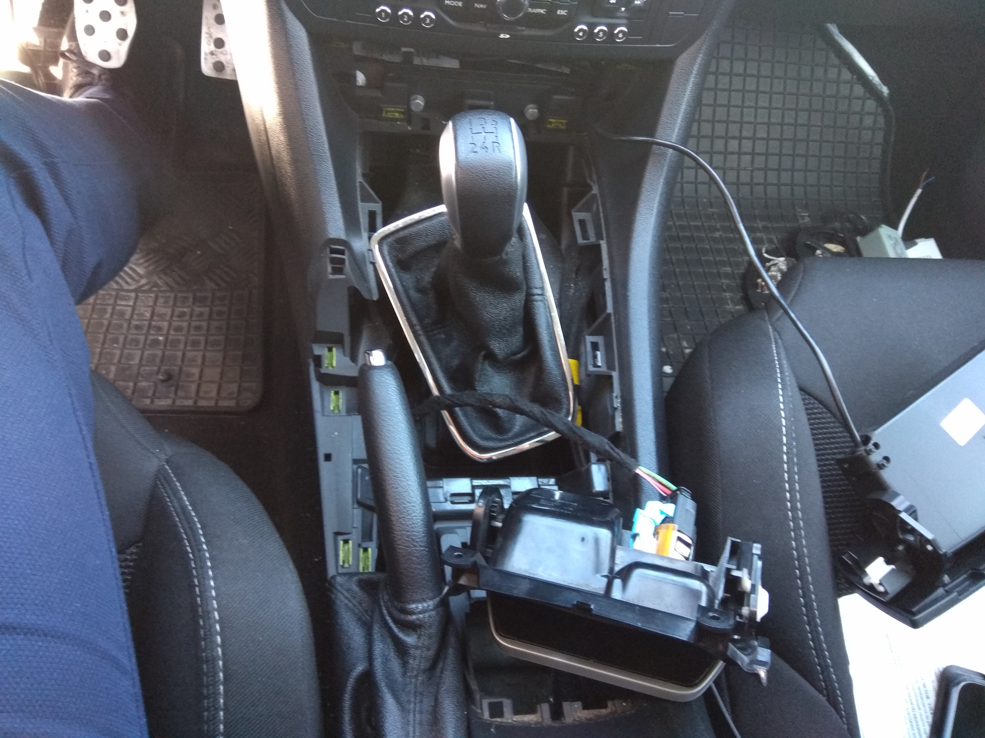

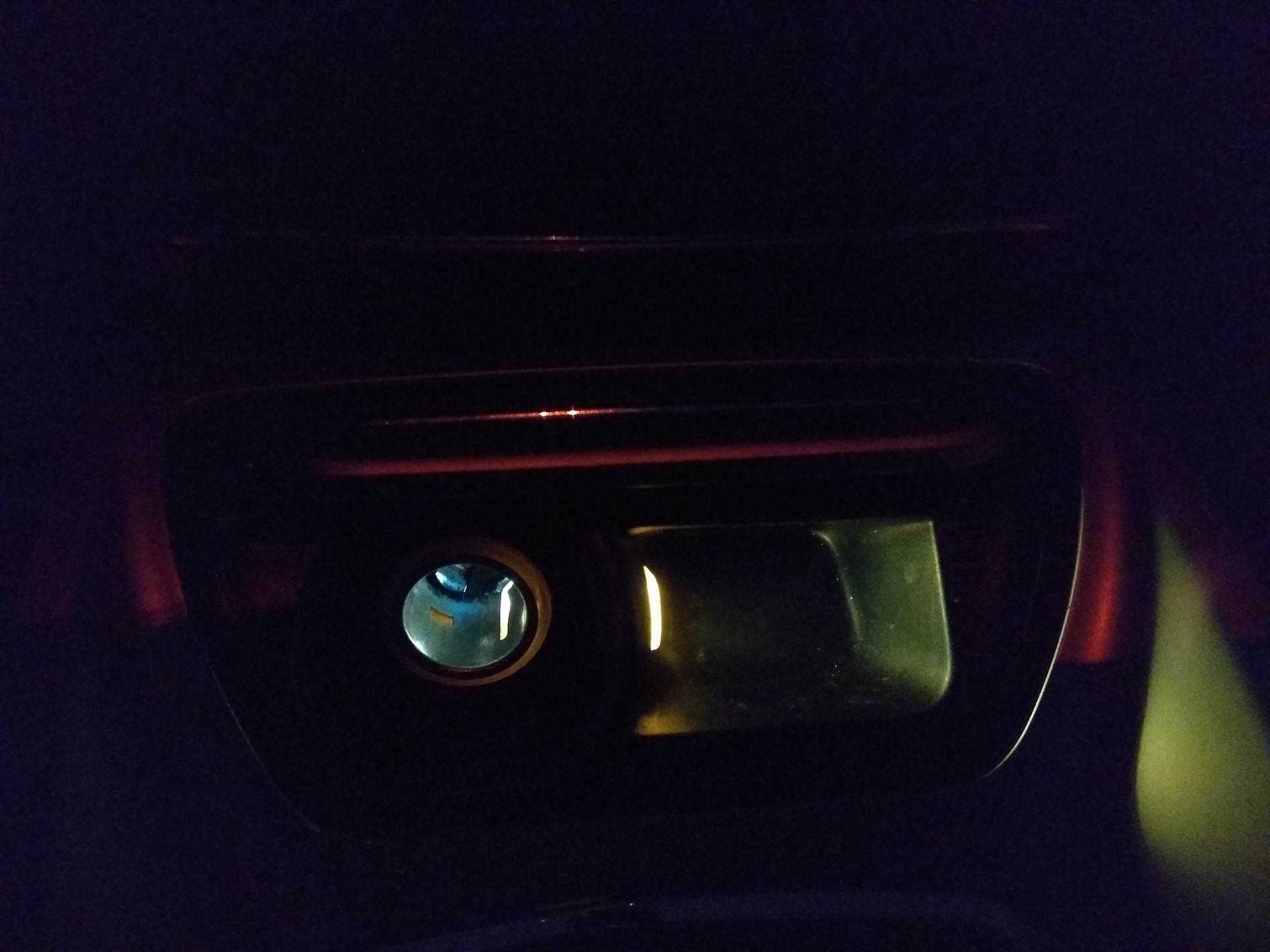

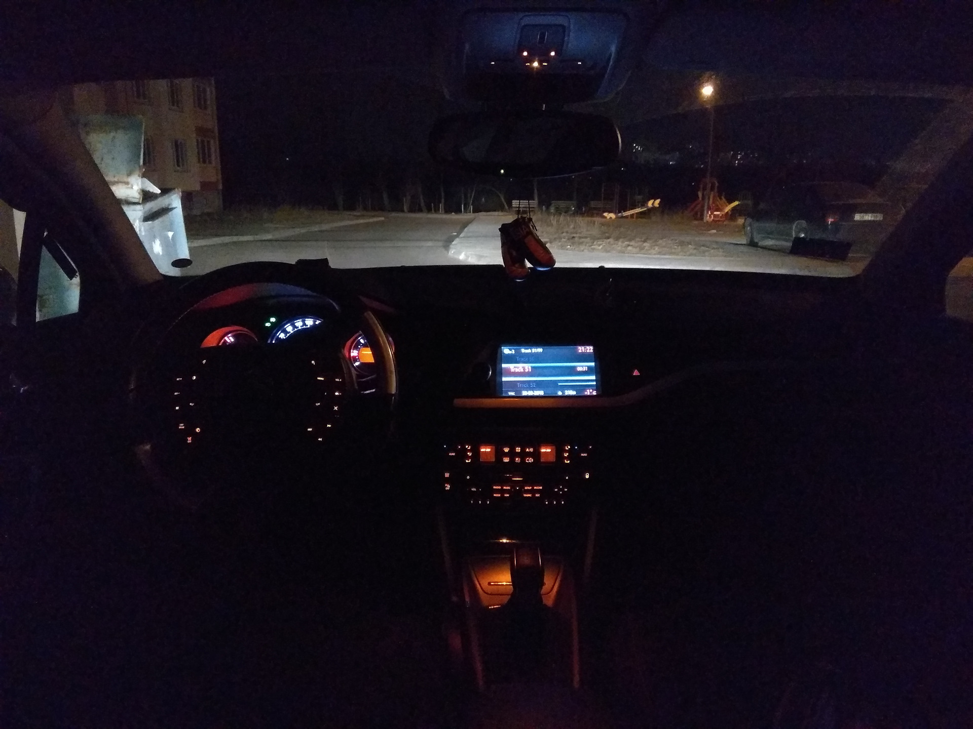

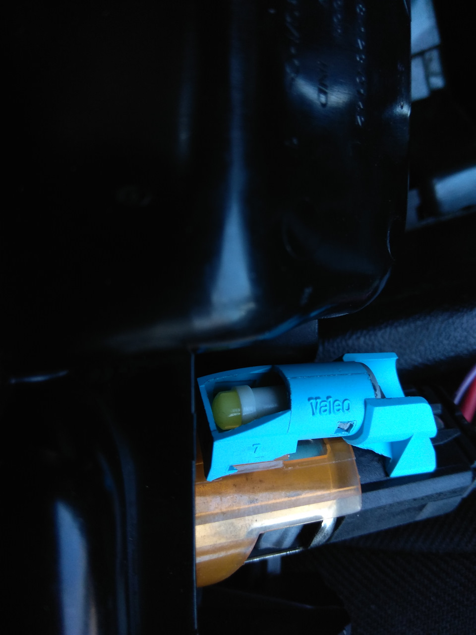

Починил наконец подсветку прикуривателя, ох уж и бесило это. Долезть туда, тот еще квест )
светит намного ярче обычной

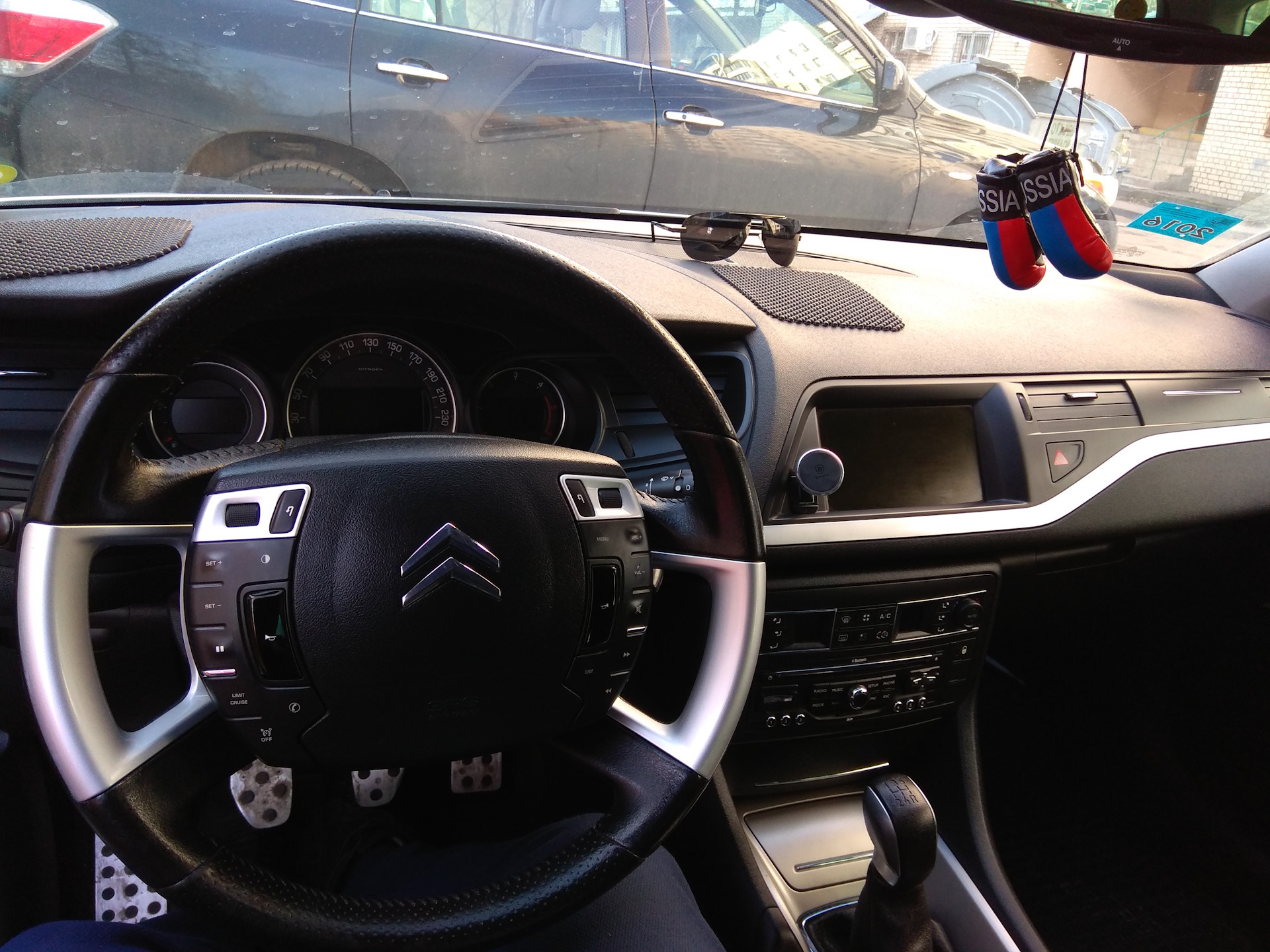

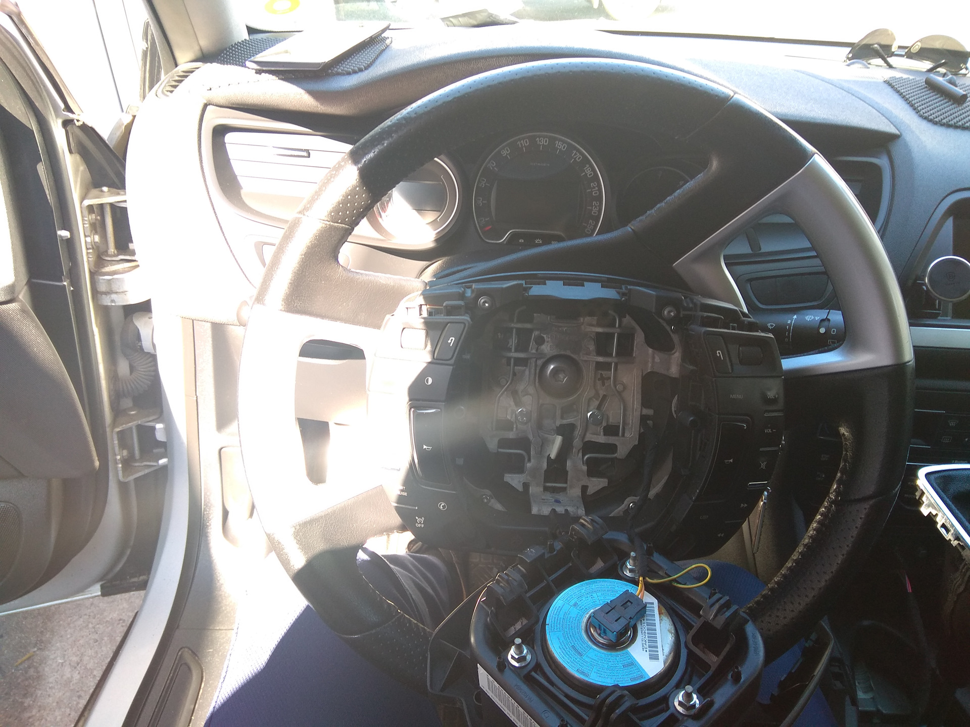

За 2$ купил вставки вокруг колесиков на клавишах руля, свои не хотел испортить в случае чего )
Покрасил их вместе со вставками на самом руле и вставку на панели. Все покрыл лаком.
Очень нравится, немного посвежело в салоне.
Теплыми деньками поснимаю весь пластик с дверных карт и все вставки, что сейчас красил и передам в руки маляра для качественной покраски в интересный цвет.

привет, а задний у тебя такойже как у нас на 407х стоял? просто смотрю все ставят светодиодные, но у меня седан и их там 2 шт, назад подойдет?
Назад ставил тоже диодный, в бж есть же фото
Да вижу, на фоне потолка. т.е.они обсолютно одинаковые у вас стоят что спереди что сзади?
Да, именно так
Вот спасибо, это и хотел выяснить. Можно конечно было спустится в машину и отковырять, но так быстрее.
Зачем покупать мерседесную заглушку за 150 руб. и дорабатывать?
Может все же в мерсе ей большее место. Мне не понравилось основное что заглушка открывает защитную шторку личинки, да и держится посоедственно
Плафон где заказывали?
А цвет подсветки от Пежо?
MG.by
Да подсветка Пежо, желтая
Не совсем понял…
Это плафон отпежо 308?
Смотрел по сервисбоксу там 2 номера 6362v0 и 6362q2, а у вас 6362q6
Мне важно чтоб подсветка была как у 307
6362Q6 Пежо шел на 308
6362V0 citroen шел на С4
Про третий ничего не знаю, но он без подсветки
А у меня таки по заводу установлены на дворниках.
Тут тоже идут, но до меня не остались
Кто-то сковырял.
Да, определённо
Хорошие лампы бош, но срок службы меньше чем у осрам найтбрекеров, я год назад покупал на Ситроен и четырку, там и там что-то вроде около 8-10 месяцев и перегорели
Да, меня предупредили что мало ходят. Но дареному коню как говорится. Сам бы не покупал
Не верно подключил подсветку плафона
Это для кого как. Меня такой вариант более чем устраивает. Плюсы от постоянного горения уже есть

"За 2$ купил вставки вокруг колесиков на клавишах руля" Где купил? Колись быстро!
Человек продал, покупал себе клавиши полностью. Вот со старых и продал. Жалко что не металл, но и так мне нравится. Найду оригинальные металические поменяю

А если ключём придётся воспользоваться?!))
Цена копеешная, да и скотча валом )

Расскажи как разобрать центральный тоннель чтобы лампу прикуривателя поменять? У меня тоже не горит)
www.drive2.ru/l/7085073/
Вот тут хорошая подсказка
Привет. На поводках дворников гайки на 16? У меня на 16- и одну заглушку потерял(
По заглушкам у меня можешь посмотреть.
balovenj
Не помню ( но стандартно стоят же у всех одинаковые

Раз уж 6362VO ценой не устраивает, то можно светодиод поменять. По цвету будет близок красный с минимальной длиной волны. 560-590 нм.
Я думал об этом варианте, но пока не доехал в радиомагазин, выбрать новый диод
Чем обусловлена необходимость сеточки в горловину бачка омывайки?
Видимо наличием разной фигни в омывайку. А по теме, незнаю. Просто поставил
Ни разу не попадалась "фигня" в омывайке)))
И мне. Но по лету часто заправляем обычной водой, новерное перестраховка от таких случаев, что может что то попасться
Ну наверное на случай, если придется экстренно залить воду из лужи)))
Аха, точняк

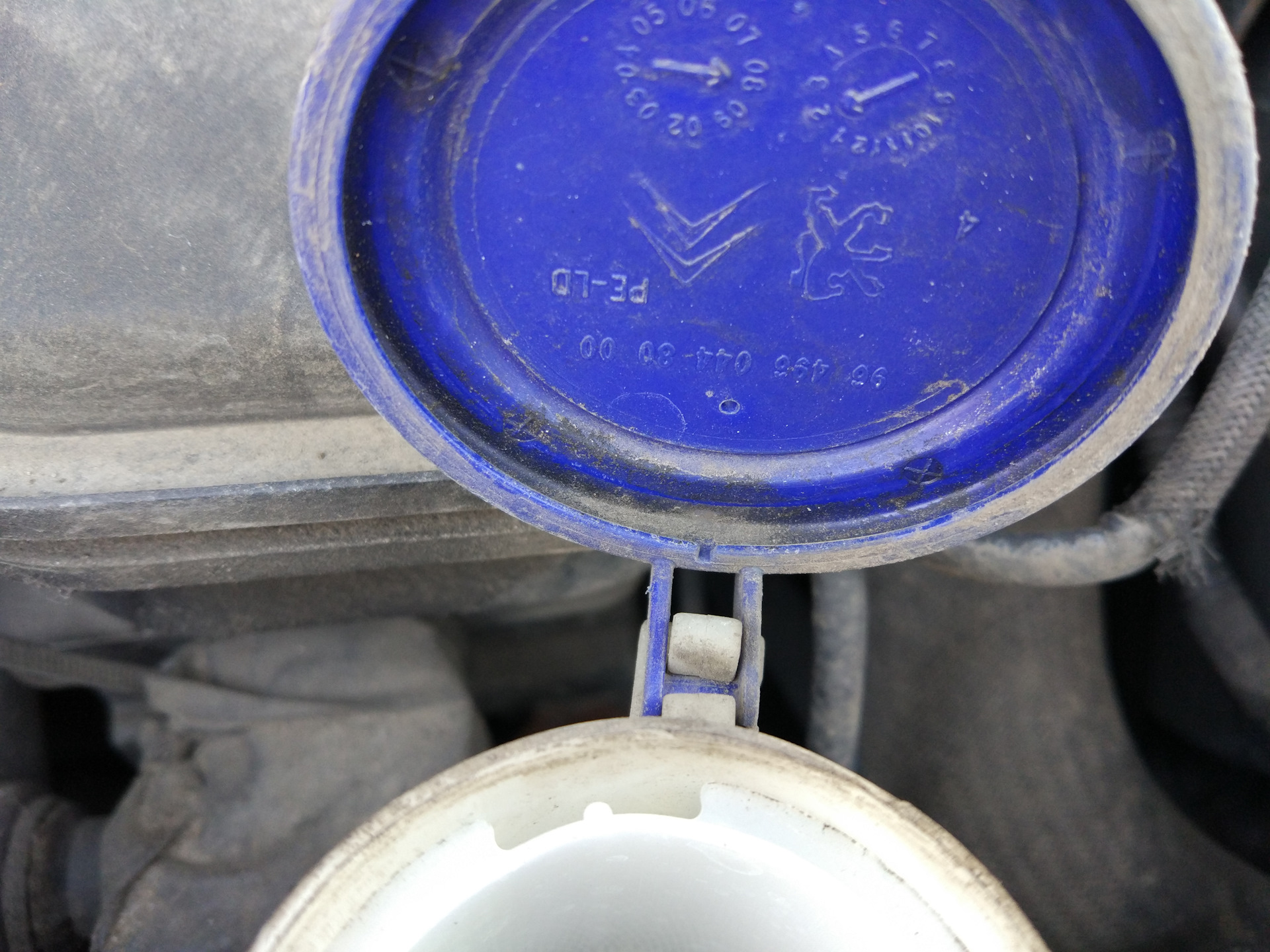

Через отверстие-сапун в заливной крышке может лететь грязь, падать в бачок и забивать форсунки. Сетка отлично помогает от этого.
Слабо себе это представляю) Разве что если ездить по бездорожью без капота)) Да и тут куда не плюнь, так у всех подкапотное блестит, как у кота яйца. Стерильное пространство))
Езжу с капотом, исключительно по дорогам.
ilya-zayats
Видно грязь с внутренней стороны крышки
А где фото забитой грязью сеточки?)) Кстати резинка на капот не помешает, защитит двигатель от такого количества грязи.
Да фиг помогает резинка

Думаю нужна на зиму, чтобы на ямах незамерзайка вонючая не разбрызгивалась. А как грязь под крышку попадет и забьет форсунки слабо представляю.
