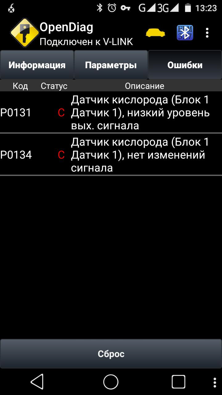

Кто сталкивался с подобным? Как ремонтировали? Какие могут быть причины?
Ошибка Р0131 Низкий уровень сигнала датчика кислорода 1
Ошибка Р0134 Отсутствие сигнала датчика кислорода 1
Проявляться изредка на горячую когда температура 100°
Машина туповатая (динамика слабая, провал, )
Расход 10-12 л. по городу.
чек загорелся минут через 5 погас.
ВАЗ 21124. 1,6л. 16кл.

проводка или разъем плохой контакт. либо хана дк.
Такие ошибки Р0131 и Р0134 вылезают при подсосе воздуха, скорей всего, сосёт через форсунки
было такое. когда машину купил к диагносту поехал, он около 7 ошибок там нашел, в том числе и датчик кислорода. Ещё у меня стояла дедовская прошивка какая-то. Короче он мне перепрошил её и эти датчики получается отключены прошивкой.
А сам что не чувствуешь, что тяга хуже, расход больше?
Лямбда .Менять
Открути лямду и посмотри на ее состояние. (на наших моторах даже яма не потребуется)
Ошибка вылетает на горячую из-за того, что лямда включается в работу после прогрева двигателя.
Посмотри сколько шагов показывает РХХ, расход воздуха по ДМРВ. Параметры ДК.
Напряжение на ДК при заводке на холодную будет 0.45. Когда ДК включится в работу — будет показавать от 0.1 до 0.9 и должно быстро меняться во время работы.
если показания зависают и нет подсоса ни во впуске, ни в выпуске — тогда ДК умер с вероятностью 90%.
