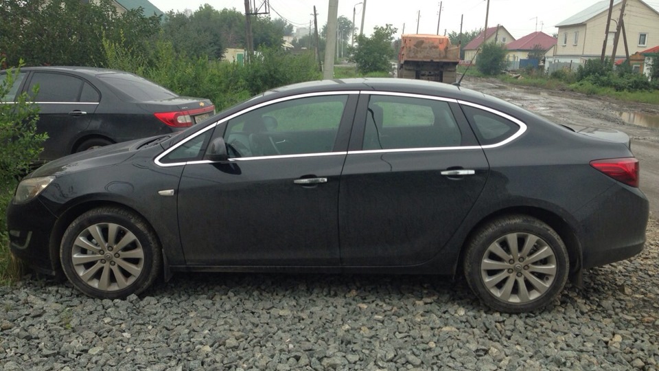

У кого какие проблемы на астре J? Кто с чем сталкивался?!
У кого есть большой пробег?
Машина еще свежая, все косяки наверно еще не вылезли, хочется знать о частых проблемах!
ПОМОГАЙТЕ

У друга Jка. Периодически не реагирует на кнопки на пульте. Когда глючит машина закрыта. Не открывается ни с одного пультика. НО! Когда нажимашь на кнопку открытия багажника(не на пульте, а на крышке багажника) Машина вся открываается и пульты начинают работать.
у меня 85к пробег.
С двигателем, сцеплением и ходовой проблем небыло. Мелкие косяки в основном. из запомнившихся
1) Термостат (решается установкой силуминового от круза)
2) Прокладка между антифризом и маслом (50000км примерно, особо не напрягло по деньгам)
3) Аккумулятор 4года родной ходит только, потом кончается)))
4) блок зажигания (легкая "колхозная" доработка позволяет продлить ресурс, новая от 4тыс.р)
При всем при этом у меня не было ситуаций, чтобы машина встала (кроме аккума). Я спокойно ехал в сервис и было все ок
Почитай у меня, я про все писал
Расширительный бачок по гарантии и где то между 45 и 55 по гарантии термостат, вентель крутил постоянно, хотя с периодами, то норм, то не норм.

Пробег 69 (3,5 года). Замена аккумулятора, пробой в модуле зажигания (сам отремонтировал) и скоро накроется термостат (иногда вылазит ошибка и крутит вентилятор)
Пробег 162 000, купил в сентябре…было все ништяк…поменял все фильтра и масла…а как начались холода…зашумела коробка и начал дергаться рычаг мкпп…в итоге полетели подшипники в коробке из-за недостаточнего объема масла в коробке…когда менял cлил только 1.5 литра, вместо 2.4…сборка немецкая…так что вот так
Ахренеть!
Совет всем…проверить уровень масла в коробке, открутить контрольную пробку и пальцем проверить, если сухо — то пипец!

Пробег 90 000 км. менял только термостат по гарантии на 63 000.
Я смотрю термостат все меняли)))
Пробег 46 тыс., термостат поменяли по гарантии, сапун мкпп плевался, доработал сам)
Спасибо за инфу
Пробег 48000, машине почти 2 года. На 6000 накрылся ЭГУР, что-то подкрутили в рулевой рейке стало норм, заработал. Списали на кривую сборку. на 45000 заглючил термостат и перестал выключаться вентилятор. Больше месяца ждал з.ч, но поменяли. Примерно в это же время стал вырубаться подогрев водительского сидения. Сейчас как раз жду замены по гарантии. Брякотит на холоде подвеска.пока не понял что это, официалы говорят всё нормально. Остальное вроде всё нормально. Но всё это считаю мелочи, тем более делается по гарантии.
Ходовка на морозе брякает на многих машинах! И это нормально говорят официалы, ибо на вибростенде показывает 100% работа всех стоек, а подтеков ни каких нет! С потеплением проходит это! Но если не в магату то можно добиться замены того что стучит! Но побегать придется!

Модуль зажигания летит на100 т.км часто, если свечи используешь родные GM
Родные свечи дорогие и далеко не лучшие! Модули в наше время надежные у всех почти машин! И чуть ли не до смерти автомобиля родные стоят! По гарантии сделали?!
к сожалению чаще всего уже не гарантия. У меня после гарантии произошло
