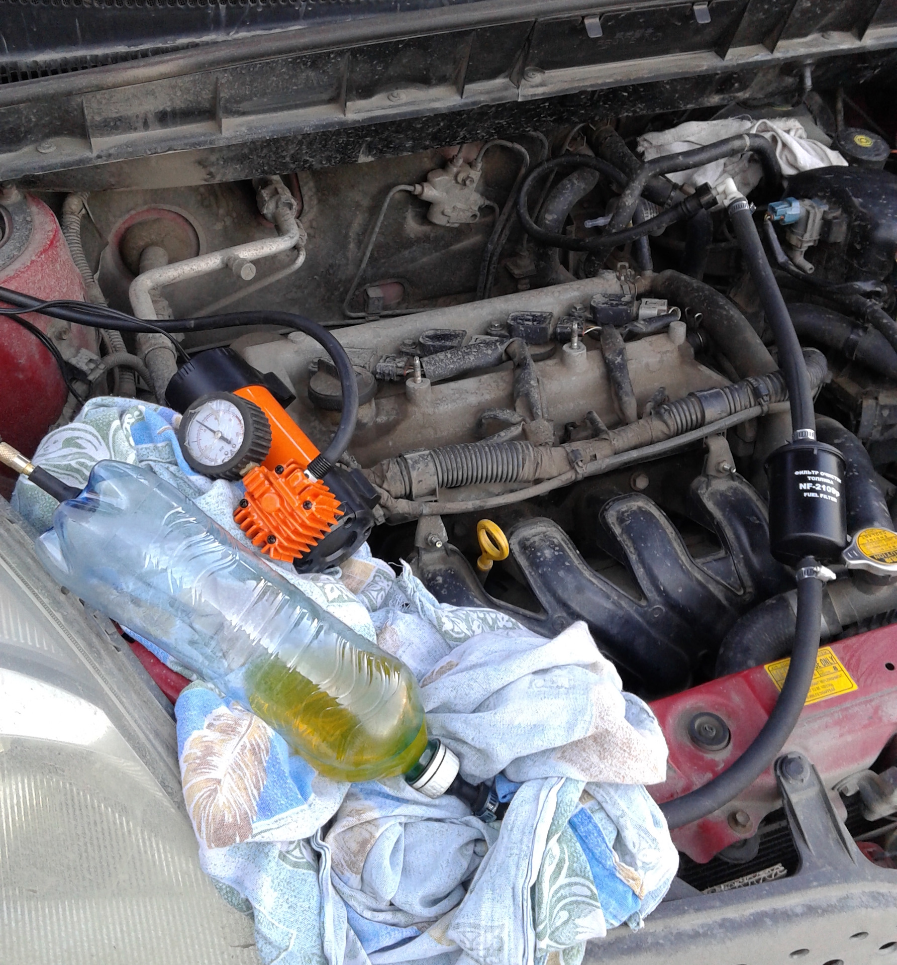

Вот решил помыть форсунки тк на низах был провал . расход тоже не устраивал.уже менял фильтра, насос .чистил ДМРВ .были мысли о катализаторе и лямбда зонде.но помыл и вроде получше стало, посмотрю как дальше будет. Мыл сам на фото думаю всё понятно.
