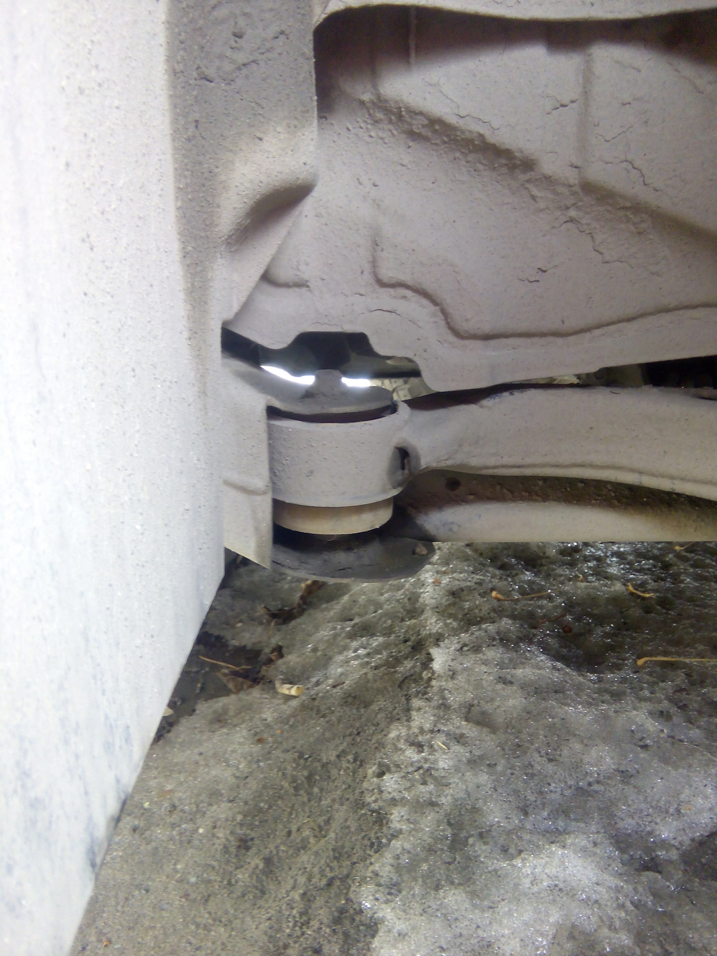

Родные дворники у меня отходили 2 года. Пользовался и Китаем и Alca. Решил порадовать машинку и заказал родные оригинальные дворники по VIN.
Приехали. Хватило на месяц.
Жуткие полосы.
Ну мол камешек попал, и порвал. И так далее.
Дворники Бош за 100руб уже год чистят отлично.
Покупаю оригинальные сайленты на рычаг. Ставят при мне по мануалу. Подбирают оправки. Аккуратно давят.
Проходит месяц и
То что внизу — это резинка.
Она вышла из обоймы.
Конечно, это не контрафакт, как утверждает автодок.

С/блоки затягивали под нагрузкой?
Вроде да, но могу ошибаться
Скорее всего из за этого вылезли. Хотя брак никто не отменял.
"Скорее всего из за этого вылезли". Напротив, Всё по инструкции.
Автор уже отписался, что это брак был. Кстати, ещё у кого то на Д2 недавно такая же история случилась.
Этот сайлент блок без разницы как затягивать, хоть под нагрузкой хоть без. Вот задний, этого же рычага, нужно под нагрузкой. У них расположение разное, у переднего вертикальное, у заднего горизонтальное.
