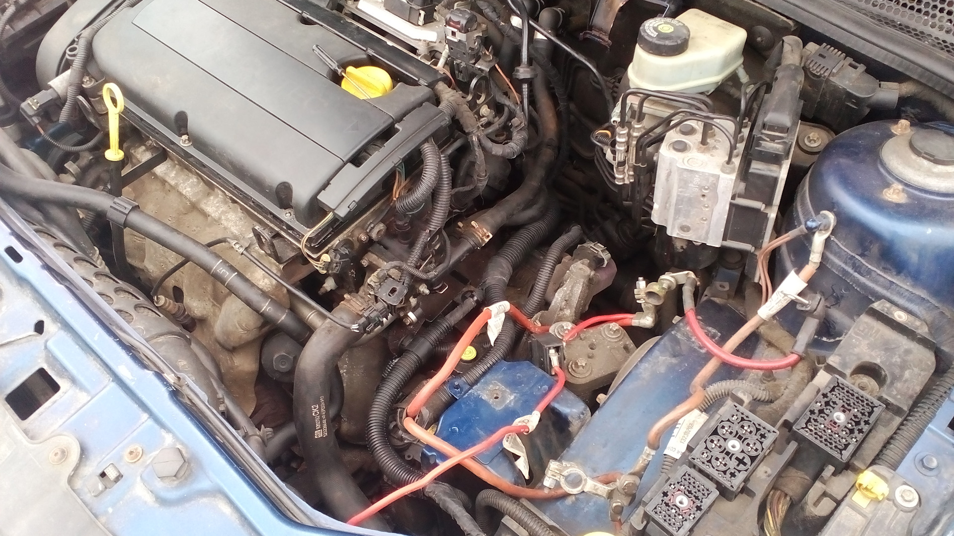

Зимой, в самые морозы, я наглым образом изменял Верке: катался на другой, а ее бросил на холоде (чтоб не мучить). За время простоя обнаружилось, что садится аккумулятор (уже заменил). Прикуривал — заводил примерно раз в неделю (чтоб на месте потарахтела) — никаких проблем. А в один день стал прикуривать — крутит бодро, а не заводится и все тут. Потом прислушался — бензонасос не гудит. Проверил давление в топливной рампе — нет его. Полез искать…
Начал с предохранителей — все целы. Достал бензонасос, кинул его на АКБ — крутит. Достал реле бензонасоса, прозвонил его — целое… Снял крышку с реле, замкнул рукой — топливо в рампу накачалось, давление появилось. Попробовал завести — никак. Еще раз проверил давление в рампе — не пропало. Выходит, что и форсунки не открывались… Сходил за оп-комом, считал ошибки.

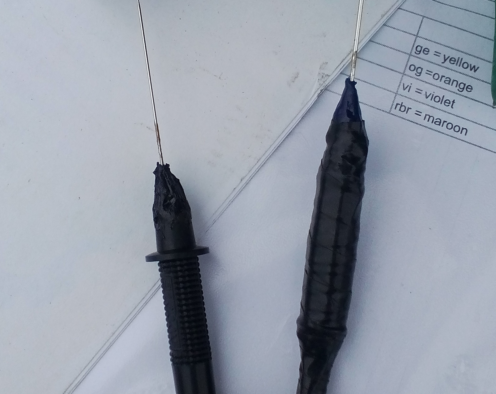

Из старых щупов мультиметра сделал модифицированные — припаял иголки и впаял их в пластик

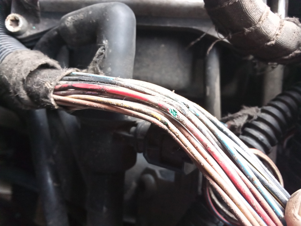

Стал "звонить" провода от блока предохранителей к мозгам — не звонился один провод, вот этот:
Приходит он вот сюда:
В районе аккумулятора нашел точку

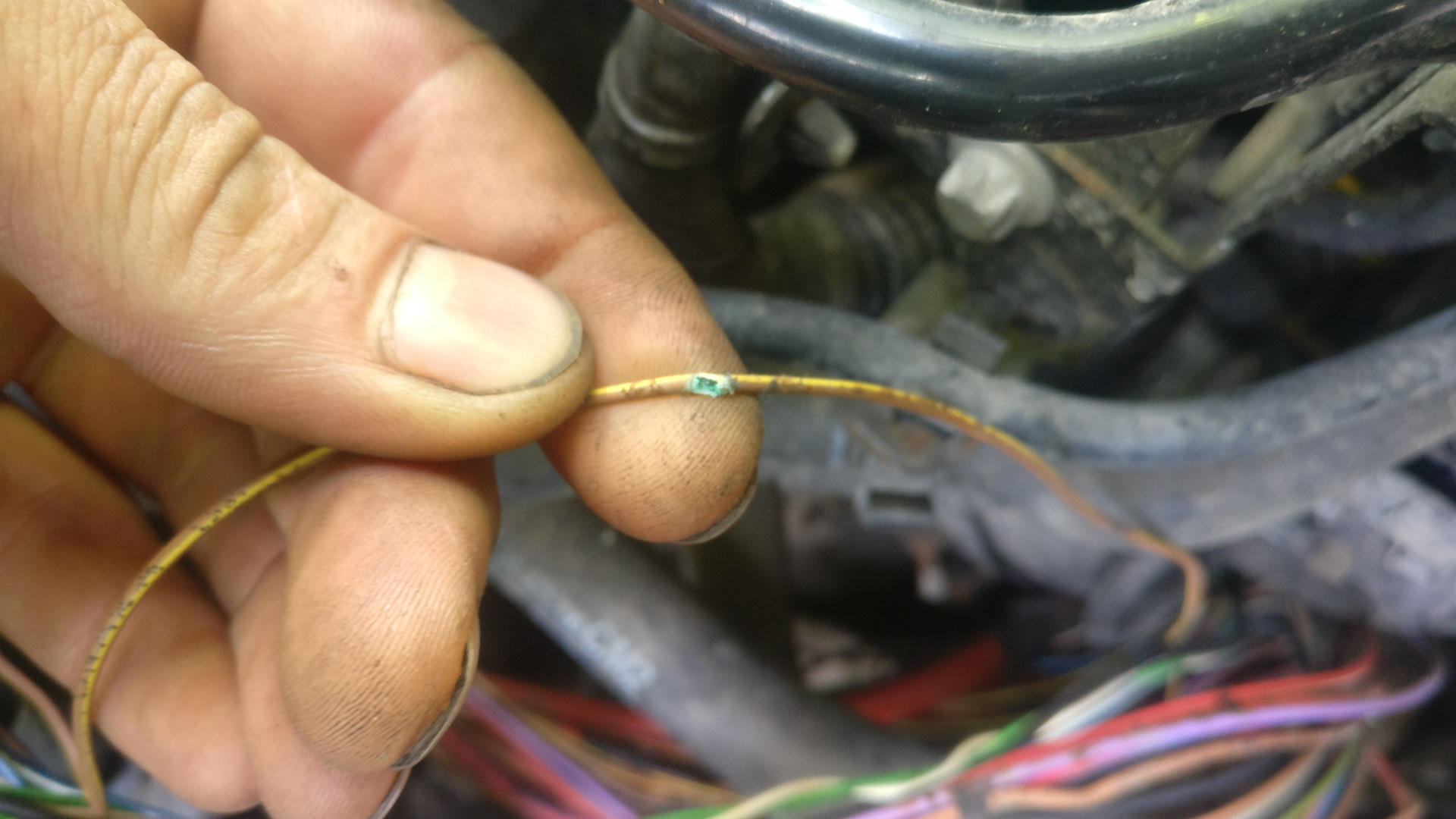

В этом месте и был перебит провод. Чуть зачистил, скрутил, в термоусадку, изолента… Потом всю косу тщательно замотал в тряпочную изоленту, спрятал в гофру, проложил по месту — сделал красиво в общем!

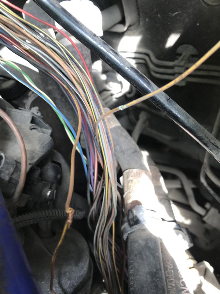

Спасибо тебе огромное, человек! То же самое на Астре 2007 года сейчас случилось. Работала норм, поездил неделю на Антаре, прихожу, все те же самые симптомы. Снял косу, разобрал, смотрю, вроде есть провода чуть поврежденные, но прозваниваются. А вот именно этот же желто-коричневый провод был вообще без "прогрызов". И он не прозвонился в итоге! Начал его щупать и он переломился просто в середине почти. Так что еще раз огромное спасибо, сэкономил кучу времени!
