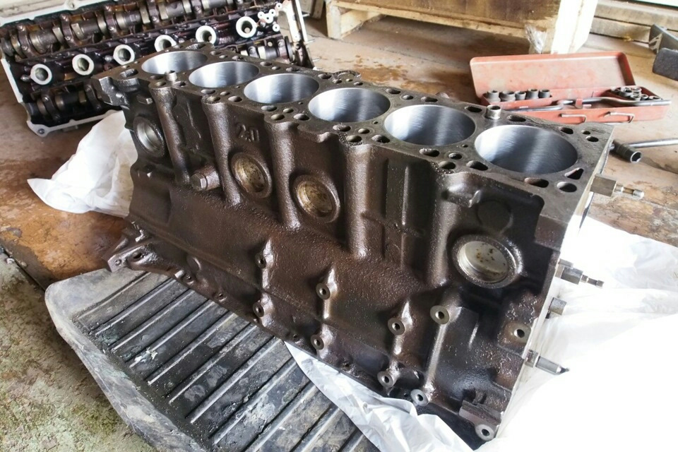

Всех категорически приветствую!
В скором времени будет 2 года, как я чпокаюсь с этим м52, то он жрет масло-литр на 1000км, заменил МСК + кольца под никасил.Вроде бы все ничего, жизнь должна наладиться, ездий парень — радуйся, но Хуй!Этот ска пид…с начал жрать антифриз, сначала он летел в атмосферу, что особого дискомфорта не доставляло, До определенного момента, затем снимаем башку третий раз, шлифуем, и ставим уже с новыми болтами и ориг.подкладкой.Все должно ходить и ездить, Оно и-ездит, но ска жрет масло как бенз из бака))))
Короч, ближе к теме, ввиду последнего съема башки было обнаружено отсутствие хона на цилиндрах, что повлияло на дальнейшее морально-психологическое состояние.Заменил прокладку, поставил болты ГБЦ ориг.вроде все норм-антифриз перестал уходить, стоит уровень, печка греет огонь, Но ска масложор опять появился!Доливаю литр в неделю, а то и больше, При этом авто эксплуатируется исключительно в городе.
З***** меня этот М52 со своим алюминием и никасилом, От которого только геморрой!
Мысля такая-купить БЛОК СУКА М50-ЧУГУННЫЙ, РАСТОЧИТЬ ЕГО ПОД СВОИ ПОРШНЯ ОТ М52, но возникает вопрос-какие подводные камни могут быть?, в инете варианты с м50б30, Да м50б26, Про 2.8 ни слова.
КАК РАСЧИТАТЬ СТЕПЕНЬ СЖАТИЯ, НА СКОЛЬКО ТОЧИТЬ БЛОК НА ОСНОВЕ М50Б20, КАК КРЕПИТЬ ДВИГАТЕЛЬ, КАКОЙ СТАВИТЬ МАСЛОНАСОС?
И это только начало, поскольку инфы действительно мало-вопросов много, а хочется сделать раз и навсегда, и забыть.
Продавать авто НЕ ХОЧУ, кайфую я от нее, Не вижу смысла, ровно как и в покупке контактного мотора!
АЛЮМИНИЙ+ НИКАСИЛ=гавно е*****))))
Спс всем кто дочитал до конца, и кто-действительно в теме, Удачи в эксплуатации!

Бери поршни jz новые, бери колено 2,8, и собирай 3.0 на блоке м50. 2.5 блок 2.0 утопия. Чем больше объем, тем лучше. Если все норм собрать, то тыс 150000 легко проедет.
если ничего не выжимать из мотора, если хорошо у вас гильзуют, то лучше гильзовка и низ от 2.8
Никасил гораздо прочнее и ресурснее чугуна, это факт. Вам просто попался неудачный блок.
Рекомендую относительно дешёвый и очень надежный вариант — гильовка вашего блока чугуном.
Крепче чугуна ничего нет!Назовите мне хотя бы один проект с никасилом на турбо?а?

Так отдайте ваш блок на гильзовку. Никаких проблем со скрещиванием с м50, а на выходе будет у вас простой и надёжный чугун, на весь срок службы кузова должно хватить
У нас не гильзуют!вернее гильзуют, но дядя Вася говорит — вези гильзы от москвича))))дальше думаю не стоит продолжать.В Омске просят за гильзовку 30000 руб
В Питере, если не ошибаюсь, товарищ WhiteAudi отдал около 21тр (есть в его бж). Можно попробовать отправить в Москву, там так загильзуют, что кузов переживет. Разумеется, это фанансово нерентабельно, но е39 к экономической разумности имеет крайне малое отношение. И уж всяко разумнее, чем точить м50 и скрещивать непонятно как.

Брать блок тодько от м50 б25 если будут говорить точи б20 не вздумай их слушать поршня или от м54 или от джейзета желательно новые ! ну и кольца. можно впуск еще поставить от м50 там каналы больше. ! щас скину ссылку чувака который шарит норм…
Есть мнение что кольца от никасила работать по чугуну не будут
За это в курсе, Мои первые, с которыми я купил сей авто был на чугунных кольцах, в связи с чем в один момент уперся рогом и сказал-больше не потяну))))
В общем самый дешёвый вариант это купить 2,0 блок м50 и расточить под 84мм. Насос масляный подойдёт. Гбц тоже

Блоки одинаковые, ничего стачивать не нужно.Едтнственное нужно брать м50 ванос, все остальное свое.Пару крепежей приварить придется, а так это не проблема.
В чем различие ванос-безванос?
На безваносном нет дырок под болты датчиков детонации, только отливки
Сверлятся дирки и нарезается резьба …
Пустяковая проблема
Ну… Так если вы собираетесь делать 2,8 то берите чугун и … Под 84 точнуть, ну всмысле не просто 84 а под поршня те что или 2,5 или 2,8, колено 2,8 или 2,5 дизель, но в дизеле нужно нарезать канавку под вторую шпонку
То есть берете блок чугуний, а остальное засыпаете 2,8 ну новые кольца, сральники, прокладки
Под 2,5-2,8 голова тожеж 2,5-2,8
2,0 не подойдет
А блоки все единаковые
Только поршня я бы поискал с 2,5 они на 0,7мм высше и степень будет тож не на много, но приход ощутим ))
СТЕПЕНЬ СЖАТИЯ КАК РАСЧИТАТЬ, ЧТОБЫ ПОРШНЯ НЕ ВЫШЛИ ВО ВПУСК?Я в курсе, что, большинство агрегатов взаимомнняемые, блок точится конкретно под мои поршня, а как быть с маслонасосом, шлифовкой блока ит.д?
А зачем вам степень пересчитывать?! Вы же повторяете блок м52, вы делаете копию м52б28 только на чугуне, или вы под 86мм точить собрались, если колено 3,0 то там и поршня автоматом 3,0, а 86 там да нужно подсчитать, бо будет вава

нужно знать все параметры и тогда можно расчитать ССЖ и ход
забить болт на м50б20
взять м50б25 низ с поршневой
найти инфу в гугле как поставить м52 2.8 колено в м50 блок, там ВРОДЕ БЫ есть нюанс в зависимости от шатунов, в некоторых случаях меняются шатуны, в некоторых нет
собрать и кататься
Проблема найти м50б25, При этом его нужно будет по-любому точить в ремонтный размер 84.00! Которого не будет!Есть вариант взять б20 и сделать на его основе норм двигатель, который ска не будет брать масло…
