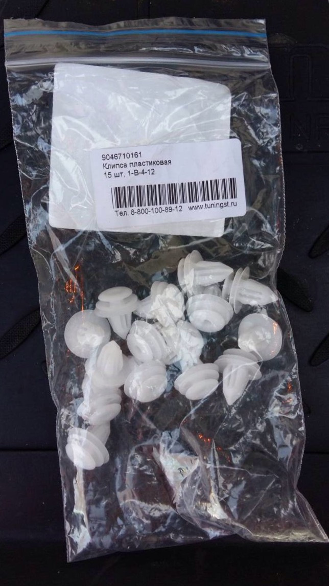

Запчасти на фото: 9046710161, 1008912

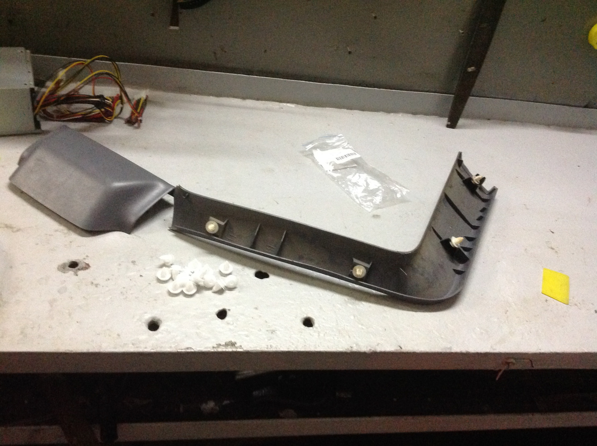

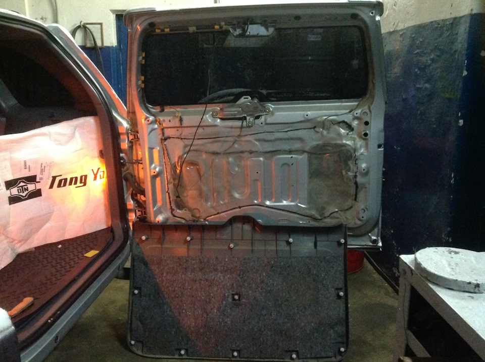

Всем доброго времени суток други и подруги. Стал замечать какой то писк (поскрипывание) со стороны багажника. Катался, слушал эти песни и порядком надоело, полез разбираться в чем там собственно дело. При визуальном осмотре выяснилось что пластик немного отходит от поверхности двери. Заказал новые клипсы и заменил все (на двери 13 штук и во круг стекла 8 штук, там больше всего отходил пластик). Вуаля, скрипа больше нет! По ходу дела клипсы просто устали и не так сильно прижимали весь пластик. Так что если у кого такая проблема есть, попробуйте заменить клипсы. На этом все, мир всем
