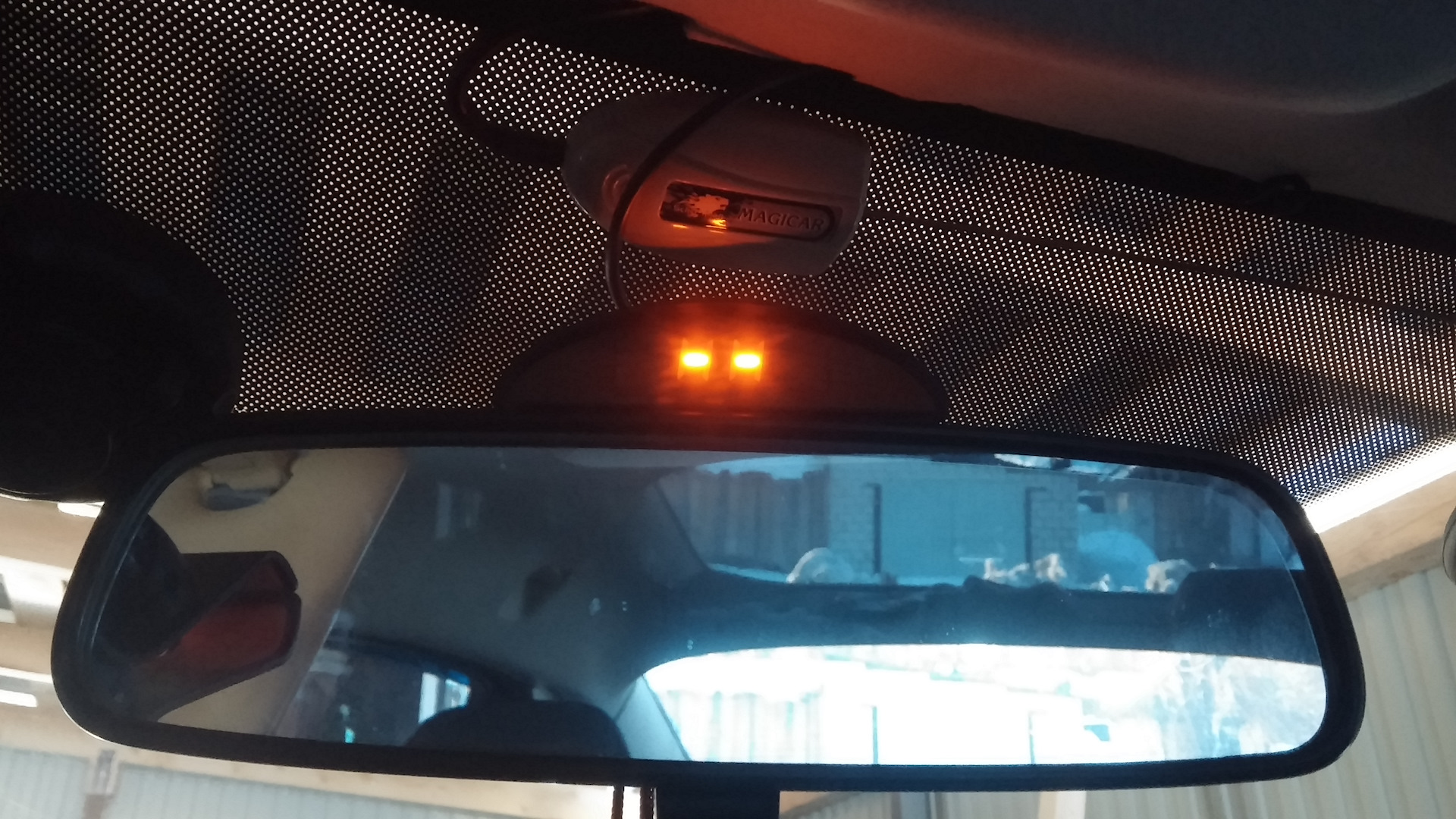

В далеком 2015г)) у меня внезапно перестал работать парктроник
Вещь вроде бы очень нужная, но именно в тот период я из города переехал жить в "деревню", а тут вроде как и не зачем парктроник (разве что, какую нибудь собаку можно задеть задним ходом))) Вообщем на эту неисправность я решил забить.
Но этой зимой пару раз чуть не въехав задним бампером в сугроб, вспомнил что было бы неплохо "реанимировать" данного помошника)

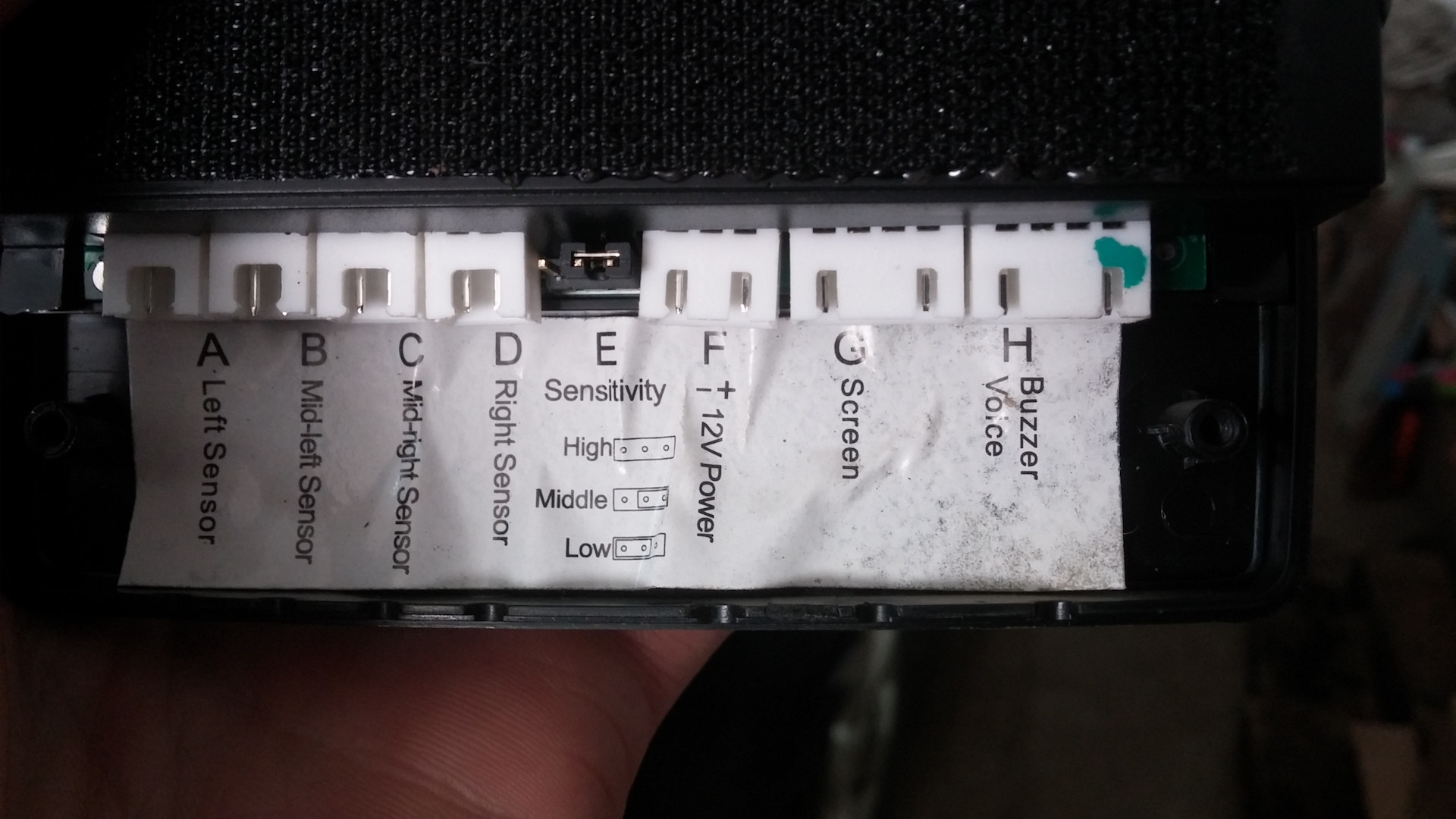

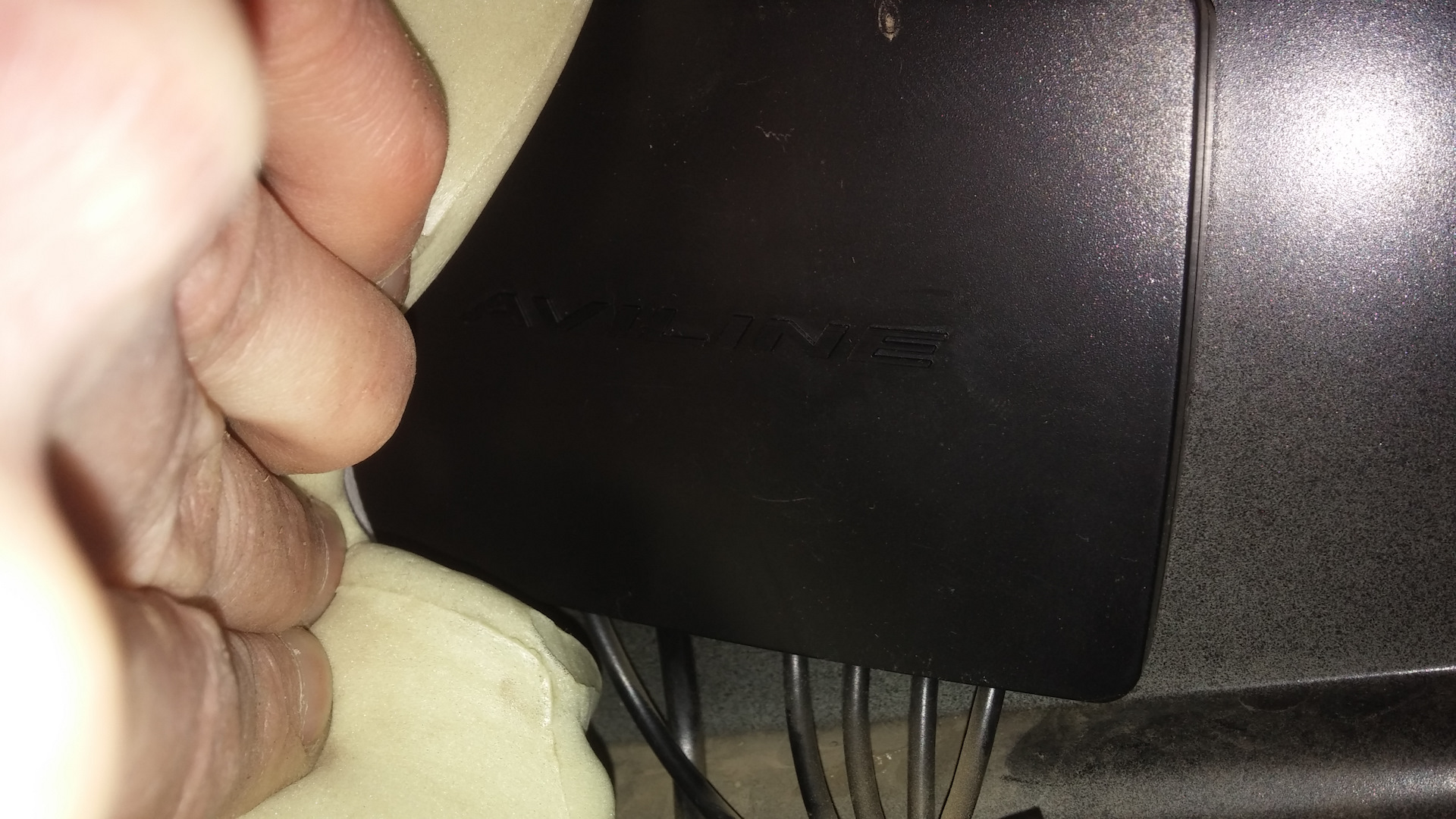

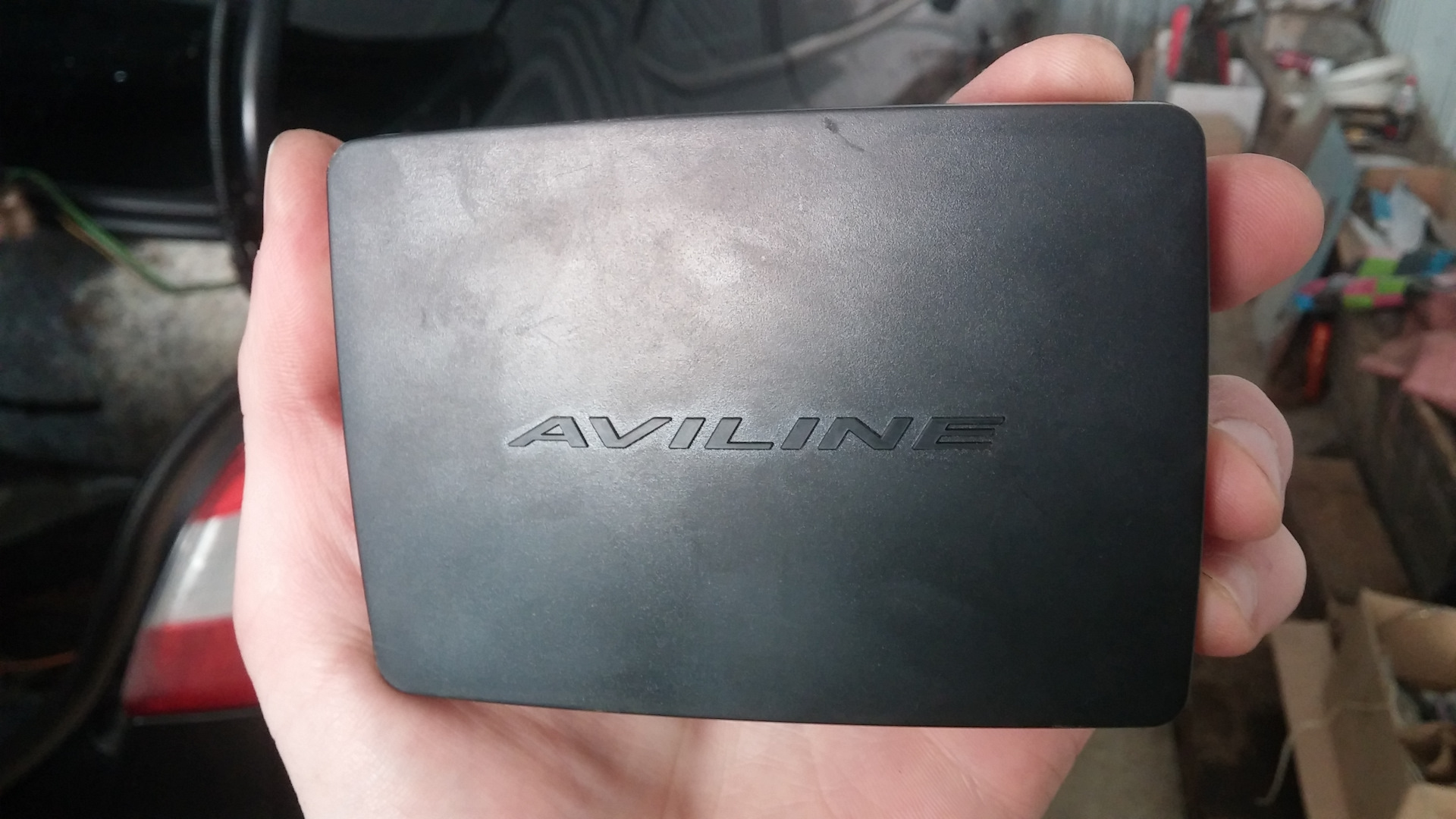

Ну и дождавшись теплых весенних деньков полез в багажник за поиском возможной причины
Первым делом проверил предохранитель (оказался целым) идем дальше…

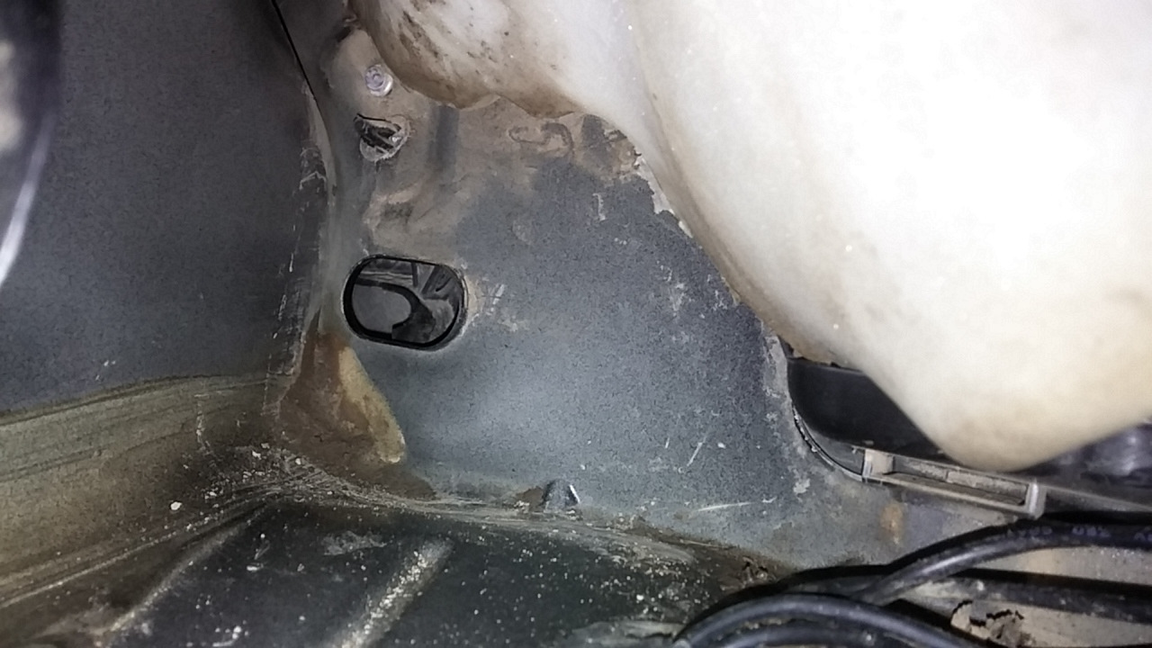

Осмотрев его и провода вокруг, ничего плохого не увидел

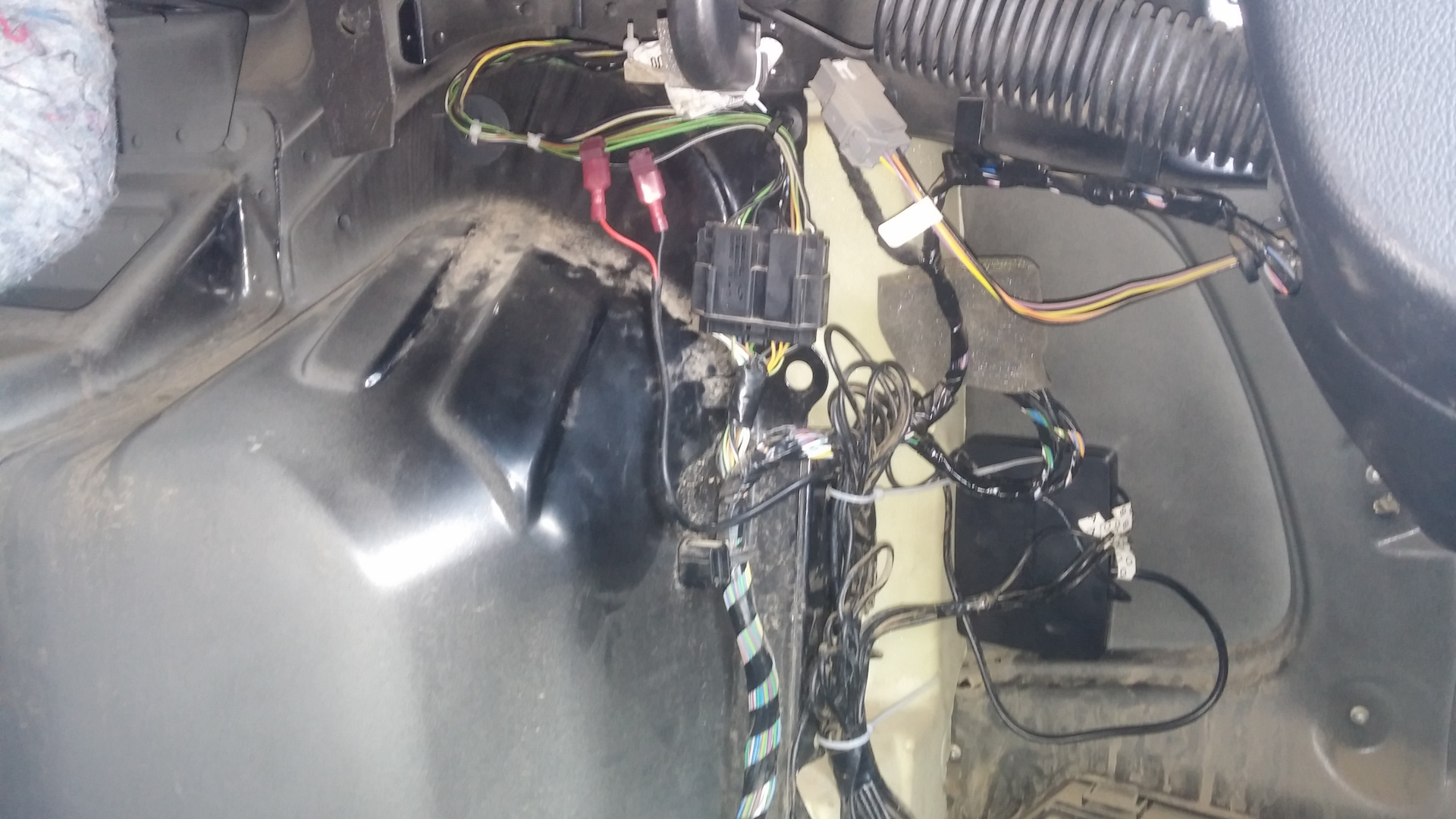

Залез под бампер чтобы посмотреть провода там (вижу что от каждого датчика идет еще одно соединение с блоком, отсоединил этот разъем, визуально все в порядке . Но стало интересно идет ли ток вообще к этому соединению от блока !

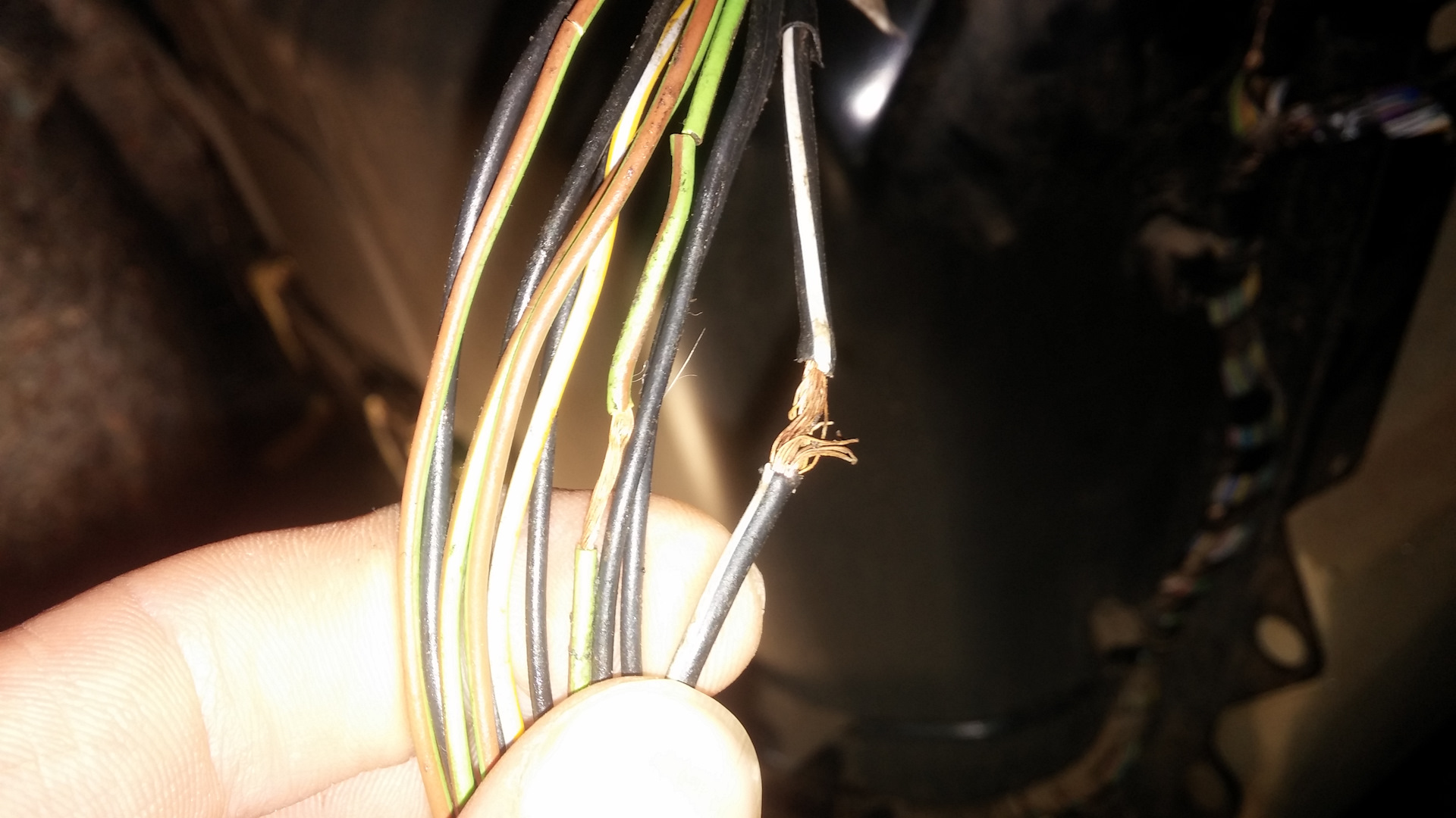

Звоню другу в сервис о наличии мультиметра и тут же еду к нему
Ну и он для проверки конечно же достает обычную контрольную лампу ))))
Первым делом проверили разъем возле самих датчиков (как и предполагалось ток к ним не шел)
Проверяем (+) все в порядке, а вот (-) не работает !

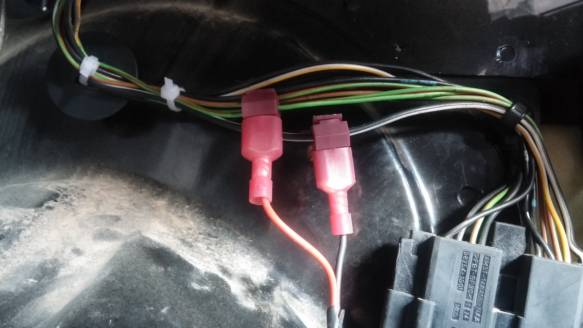

Снимаем изоленту от питающих проводов и видим причину неисправности
Ну вообщем то и все )
При осмотре возможных дефектов проводки делайте это (НИ КАК Я) а внимательнее!)))
