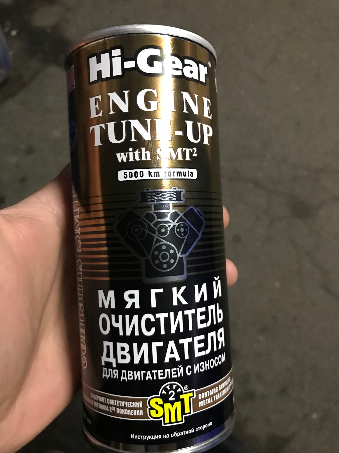

Первое мы залили мягкую очистку двигателя. Куплена первая попавшиеся в наличии в магазине. На ней я проехал 200 км.

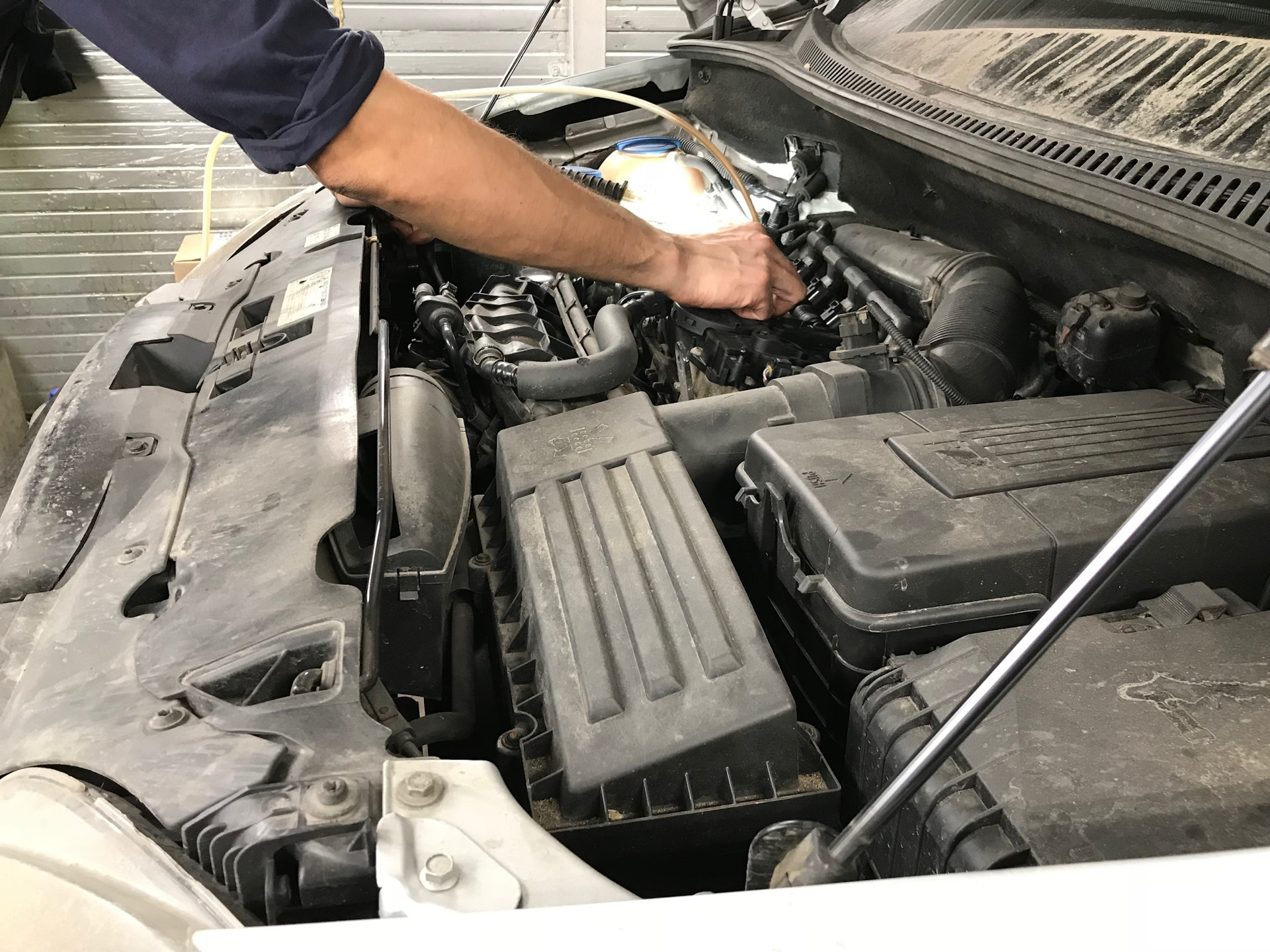

Далее уже в сервисе замеряли компрессию и давление масло. Оно было в норме. Так же состояние свечей было такое.
Так же система была промыта обычным маслом лукойл.

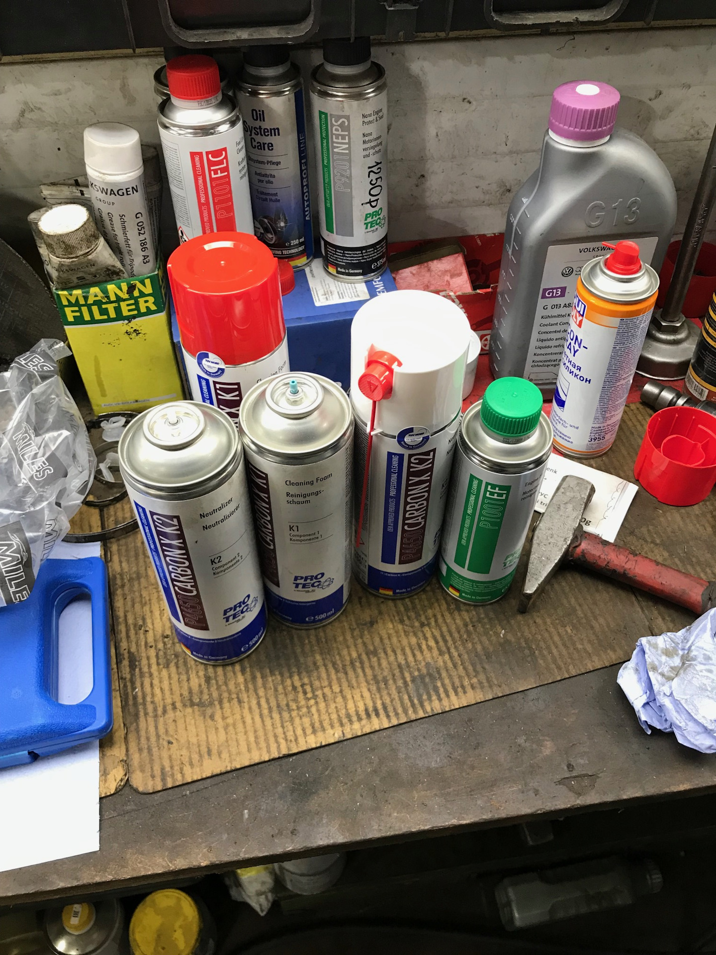

Далее машина стояла ночь и днем уже делалась очистка карбоном.
На все ушло вечер и почти весь следующий день.

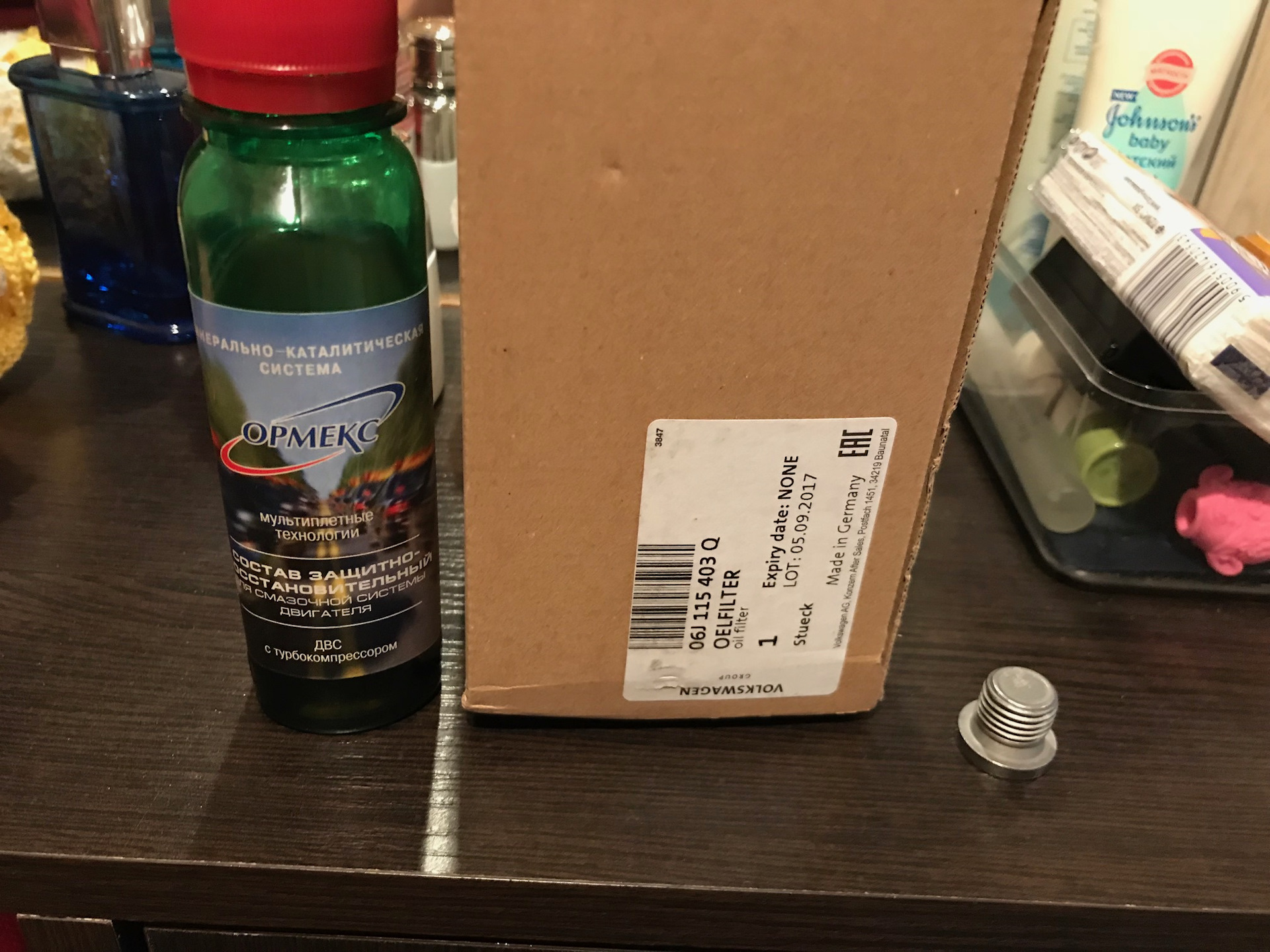

Также была залита присадка от Ормекс.
