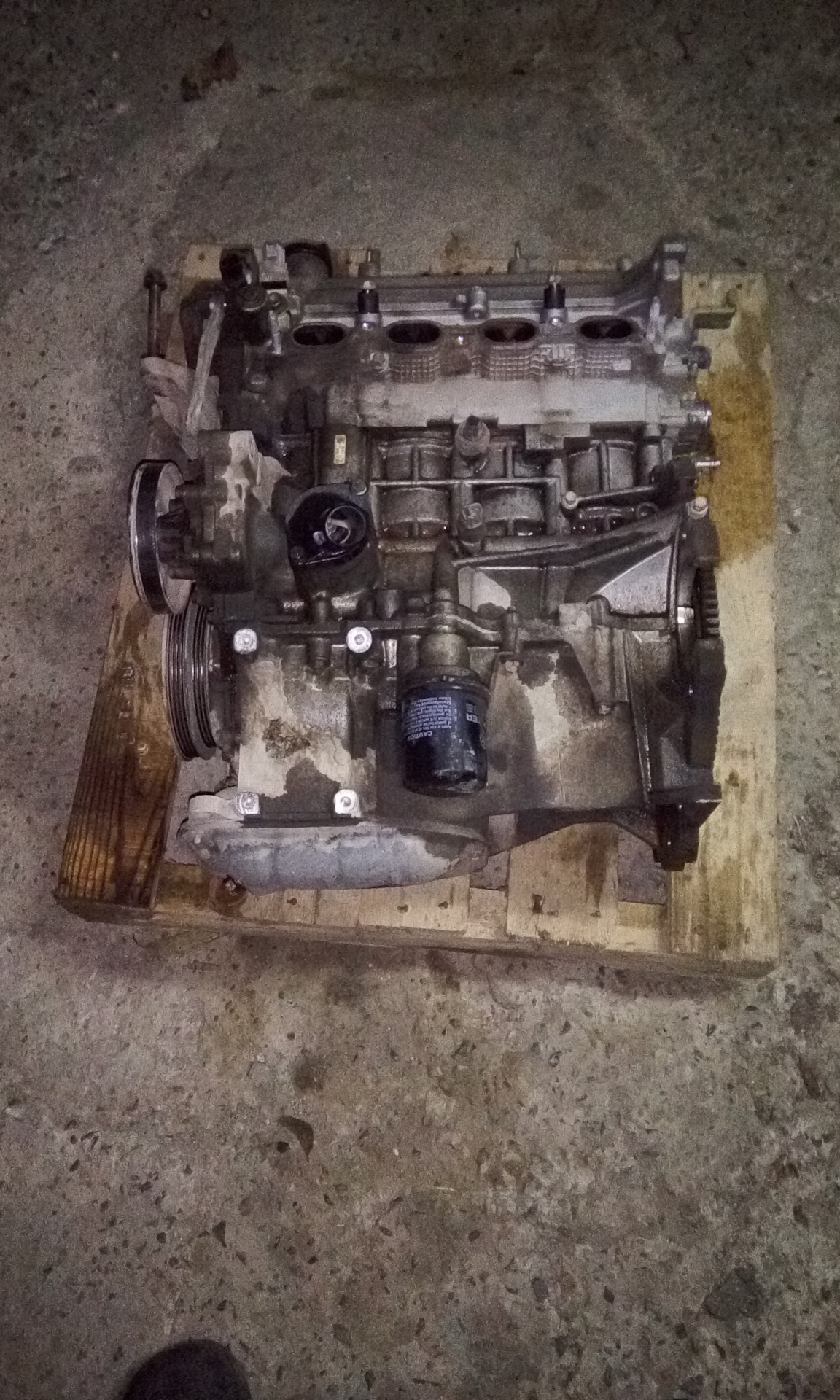

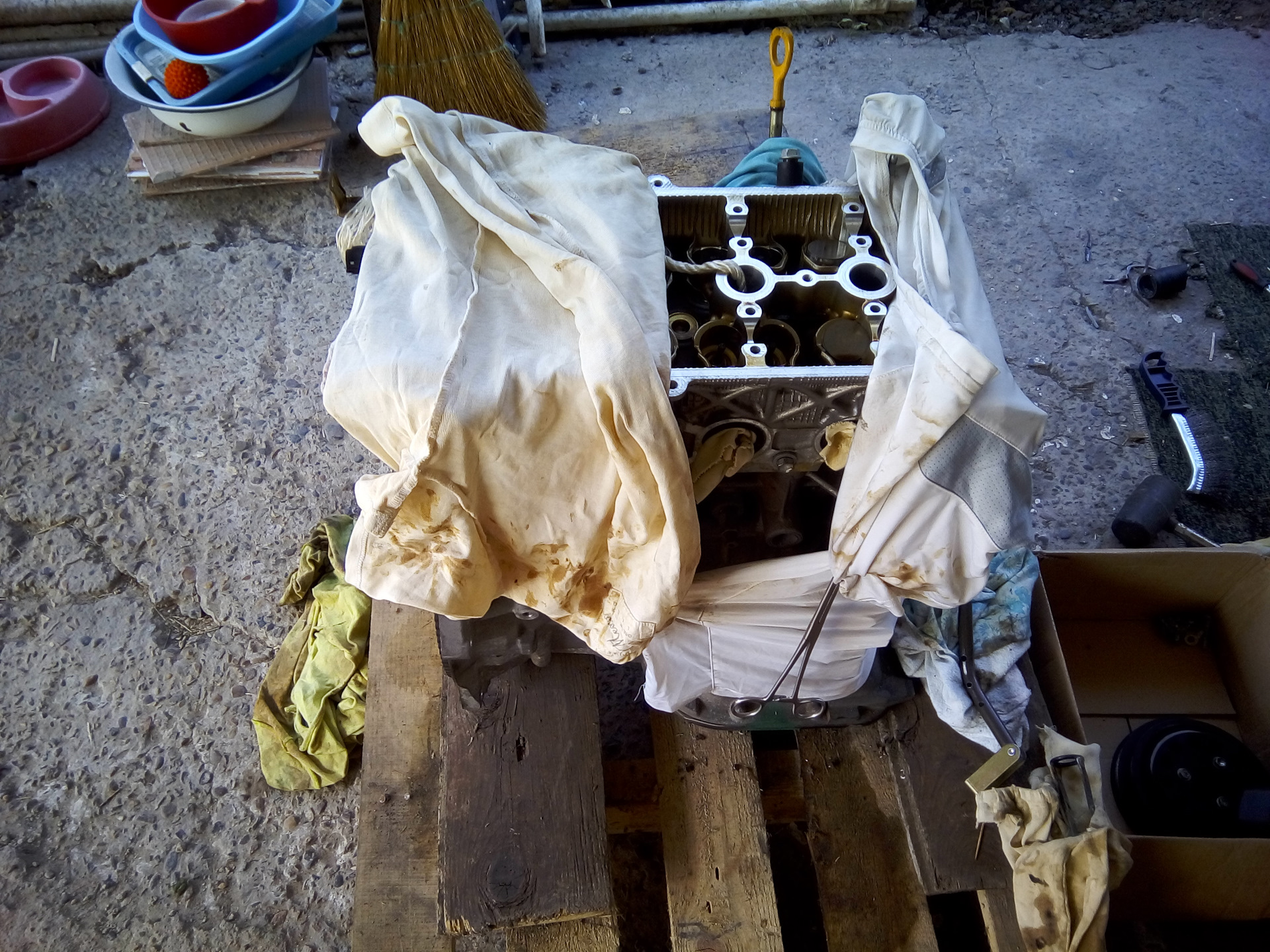

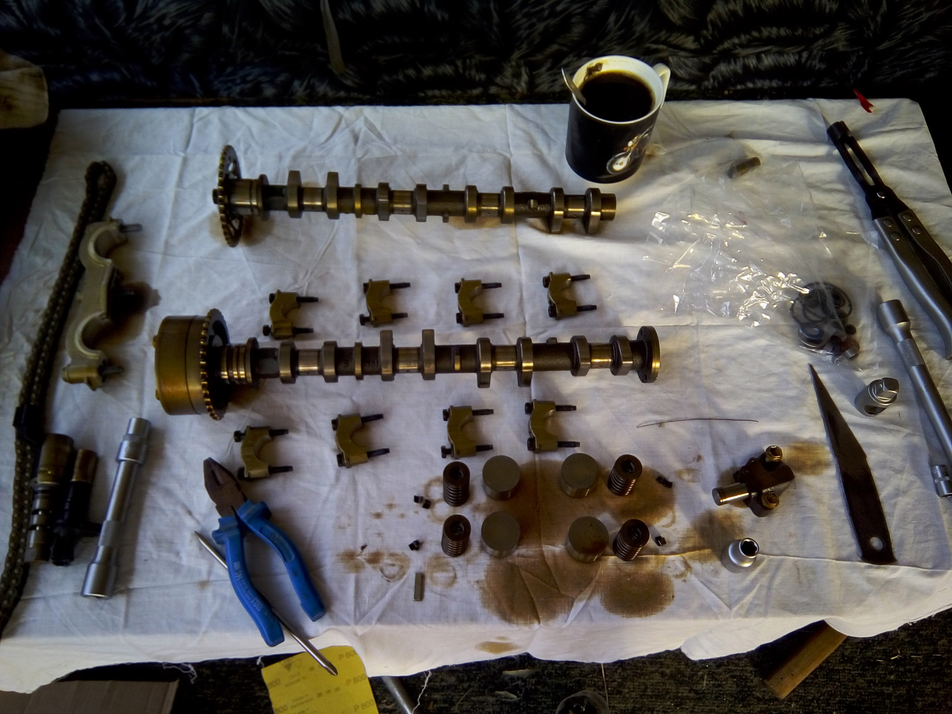

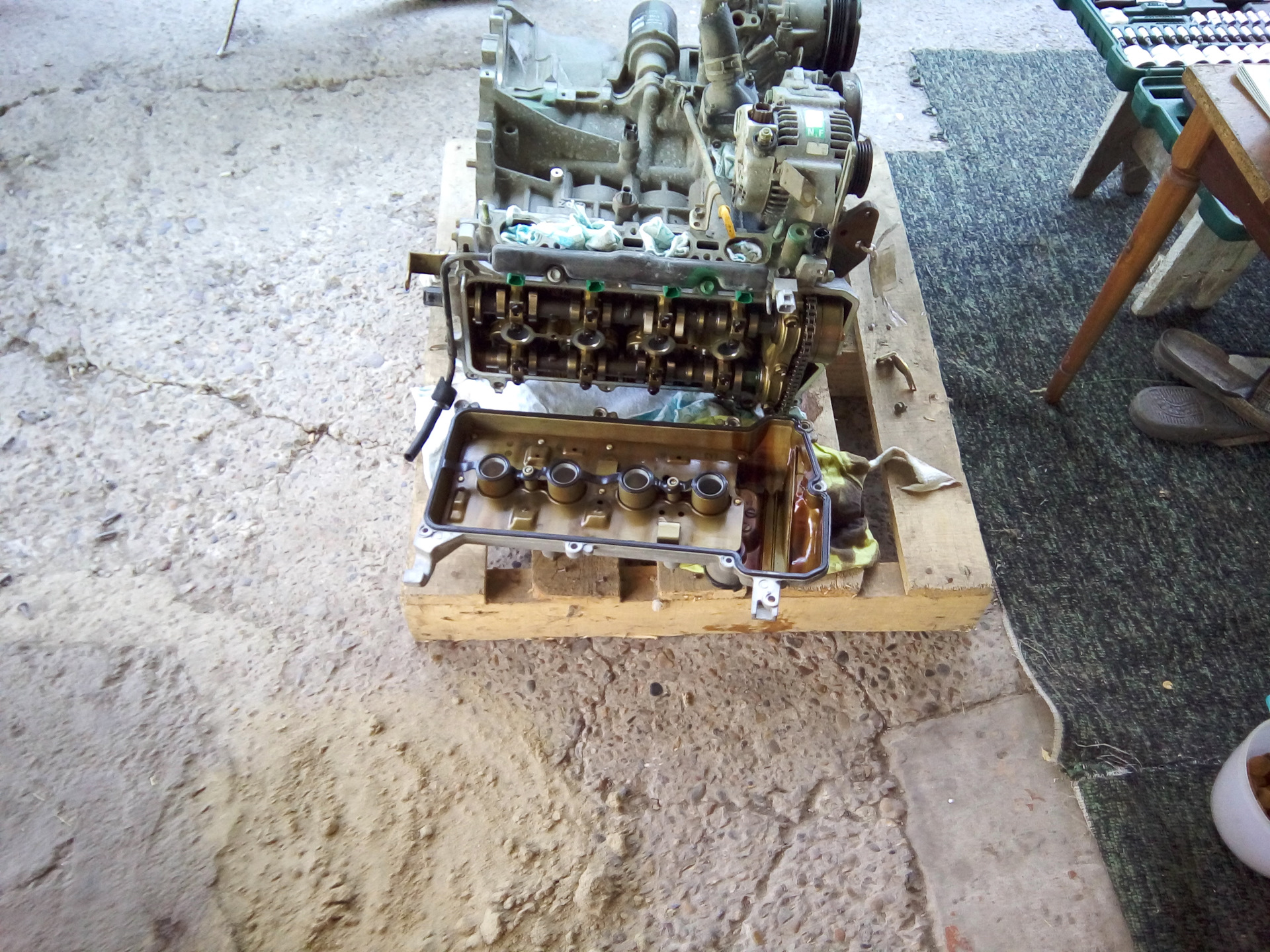

Всем привет! Давненько ни чего не писал в бортовик, вот исправляюсь.Начну из далека, пару лет назад я прикупил по случаю малопробежный моторчик,так на всякий случай(люблю чтоб в запасе было много всего, плюшкин как ни как), в последний год мой моторчик начал хондрить, при заводке начала греметь цепь на холодную, болячка прогрессировала и как следствие грохот цепка стал постоянным, в придачу начал сопливить сальник коленвала со стороны коробки, начал готовится к замене.

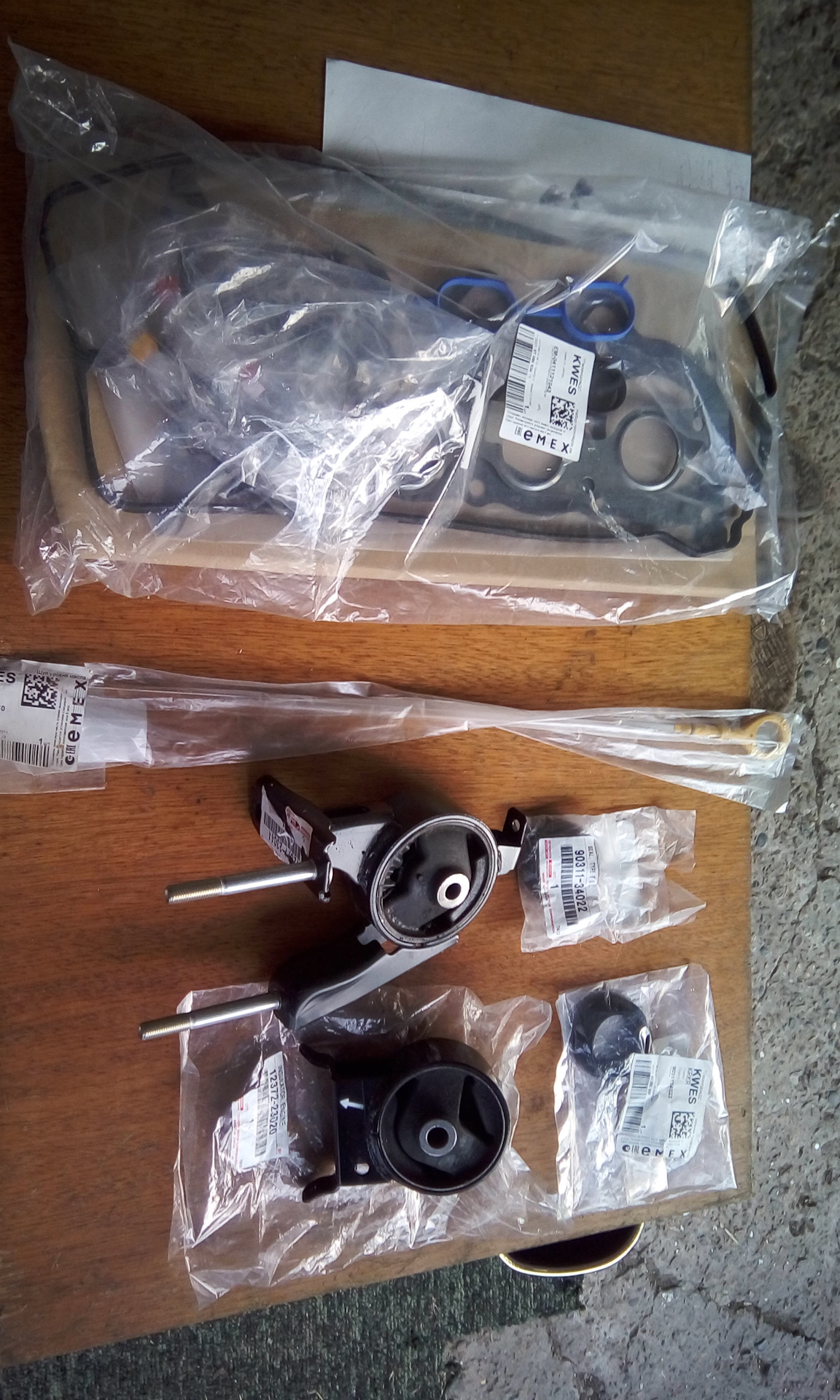

Но я ни я-я всегда засуну свою пятачину куда надо и не надо, в итоге решил разобрать контрактник и заменить все сальники, прокладки и маслосьемные колпачки, сказано сделано.Заказал оригинальный полный рем набор сальников и прокладок, а так же всякого сопутствующего барахла, товарищ Madgefik помог с парт номерами, что сильно облегчило поиск, очень сильно помог Funtovod консультации сенсея -безценно! Товарищь Belkovodus тоже не остался в стороне так же консультировал во многих вещах, а его серия видеороликов на ютубе о двигателях серии NZ вообще находка советую посмотреть
Что конкретно было закупленно:

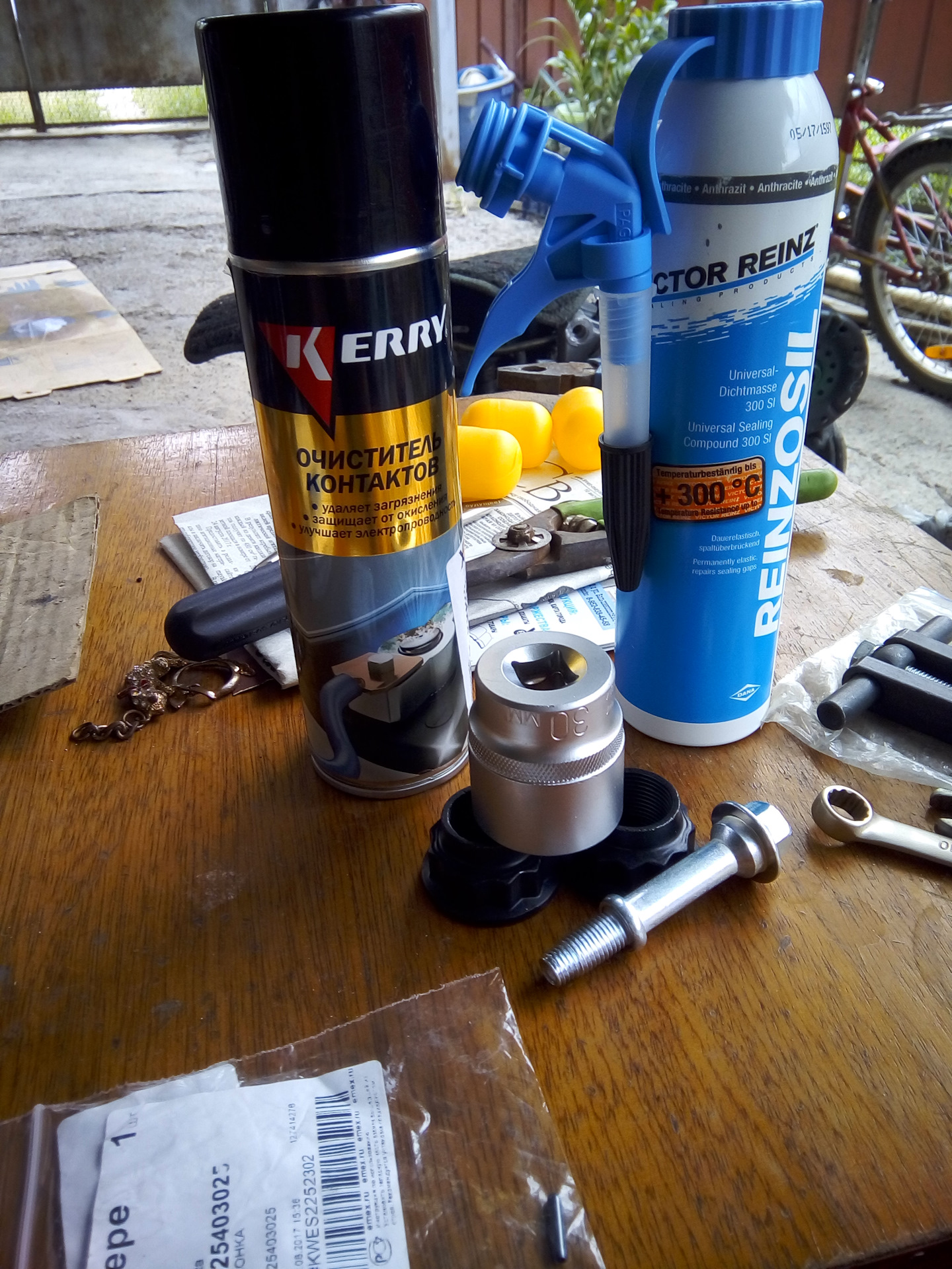

Liqui Moly 3801 срво д/фиксации винтов ср.фикс. — 338 рублей

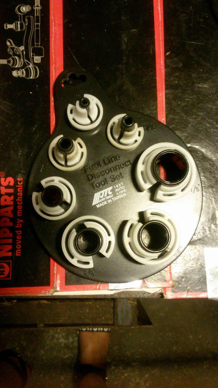

JTC 1827 приспособление для разъединения трубопроводов — 384 рубля

Victor Reinz 703141500 жидкость средство для удаления уплотнения — 282 рубля

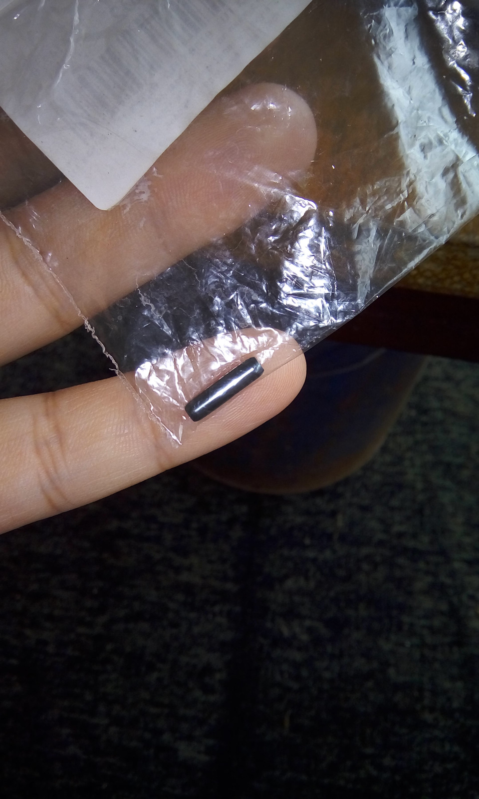

Toyota 90254-03025 шпонка коленвала — 10 рублей

Toyota 12305-21060 Подушка двигателя правая — 5381 рубль
Toyota 90501-35036 пружина глушителя 2е штуки — 374 рубля
Victor Reinz 703141420 герметик 200мл — 865 рублей
Toyota 90311-38075 сальник гидротрансформатора — 215 рублей
Bando 4PK1180 Ремень генератора — 338 рублей
Bando 3PK850 Ремень гидроусилителя — 310 рублей
Toyota 12372-23020 Подушка двигателя передняя левая — 2098 рублей
Toyota 90311-34042 сальник привода левый — 252 рубля
Toyota 90311-34023 сальник привода правый — 227 рублей
Toyota 12371-23011 Подушка двигателя задняя — 3180 рублей
Toyota 15301-21060 Щуп уровня масла — 429 рублей

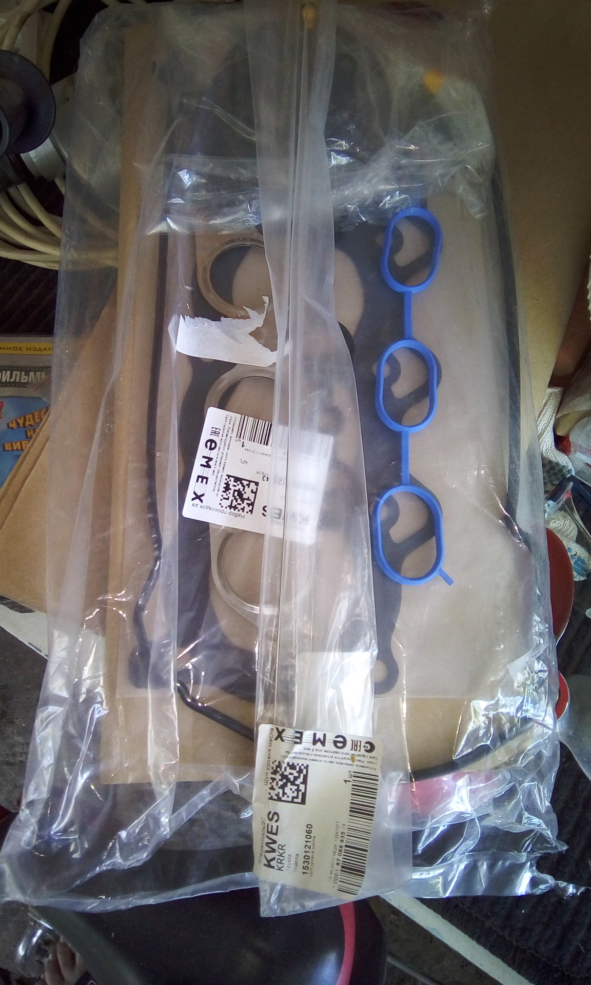

Toyota 04111-21043 Набор прокладок двигателя — 5552 рубля

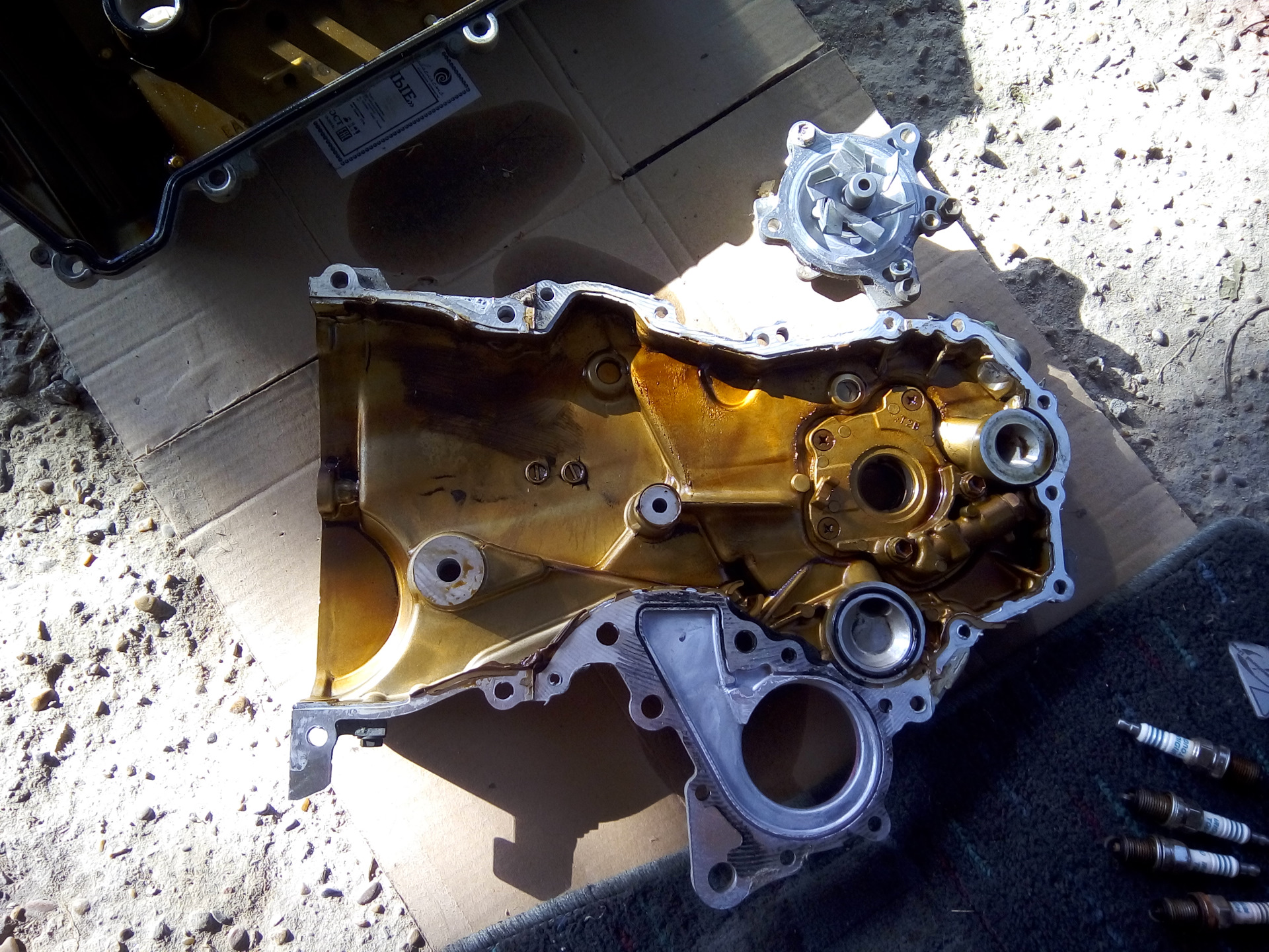

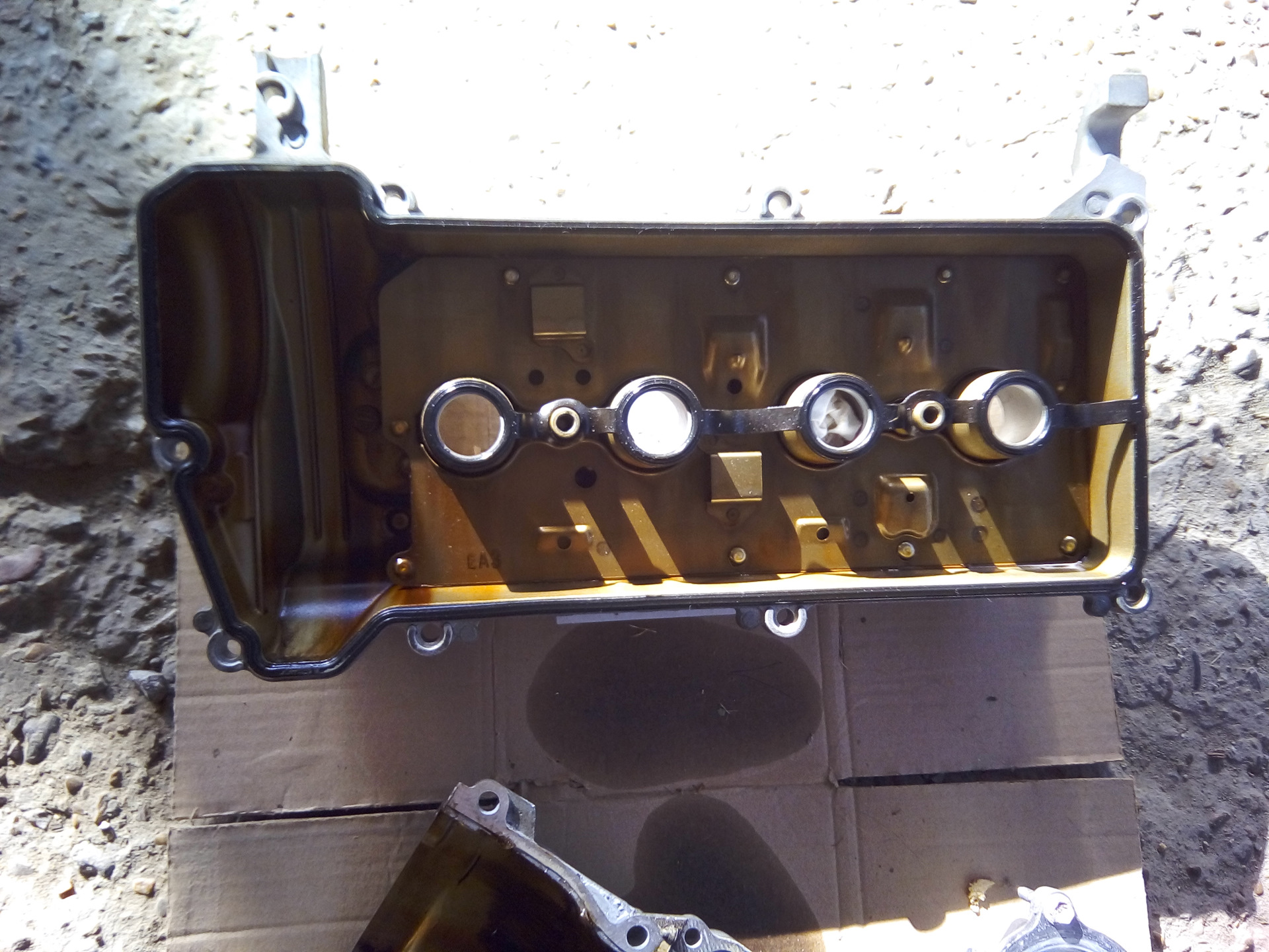

Да! по итогу вышло не бюджетно, но оно того стоило, теперь начинаю собирать пиастры на ремонт подвески, и покраску, медленно но верно будем двигаться к поставленным целям, всем кто осилил много буков респект и уважуха, ну и немного фоток процесса

А я бы не стал лесть в двиг с 55т пробега и поставил сразу. Теперь в нем уже не заводские прокладки а непонятно какие. Хоть и куплены по каталогу. Не в обиду. Хоть сейчас то поставишь, или опять будет лежать? Резинки без работы сами умирают быстрее чем в работе. Проверено жизнью
Не согласен, заменил все уплотнения не зря-все было дубовое, выпускные маслосьемные были с небольшой выработкой, так что так
Посмотрел оба видео. Автор так любит герметики и фиксаторы, что заливает их и намазывает(причем неправильно) где это вовсе не требуется.
Резинки одноразовые использует повторно. Незачет.

Эх мне б такой ключ… Для коленвала. Сегодня одну отверткой сломал. Вторую загнул. На фигачил болт герметиком резьбовым.вроде затянул. 2 месяца авто стояло. Ждал тепла чтоб подлезть)
Штука реально полезная-рекомендую
Сфотай его потом на установлено на авто ДВС. Очень интересно.
А я левую подуху взял за 850 рублей с виоса. Поглядим подойдёт или нет.
Не факт-везде цены разные
С виоса все дешевле. Что задние с/б балки, что подушки.
Думаю встанет как родная.
Просьба потом написать в бж ;-)
Напишу. Но я только левую купил над АКПП.
А, ну ещё клапан ввти взял новый с виоса тоже! Его уже ставили. 2380 новый оригинал)
