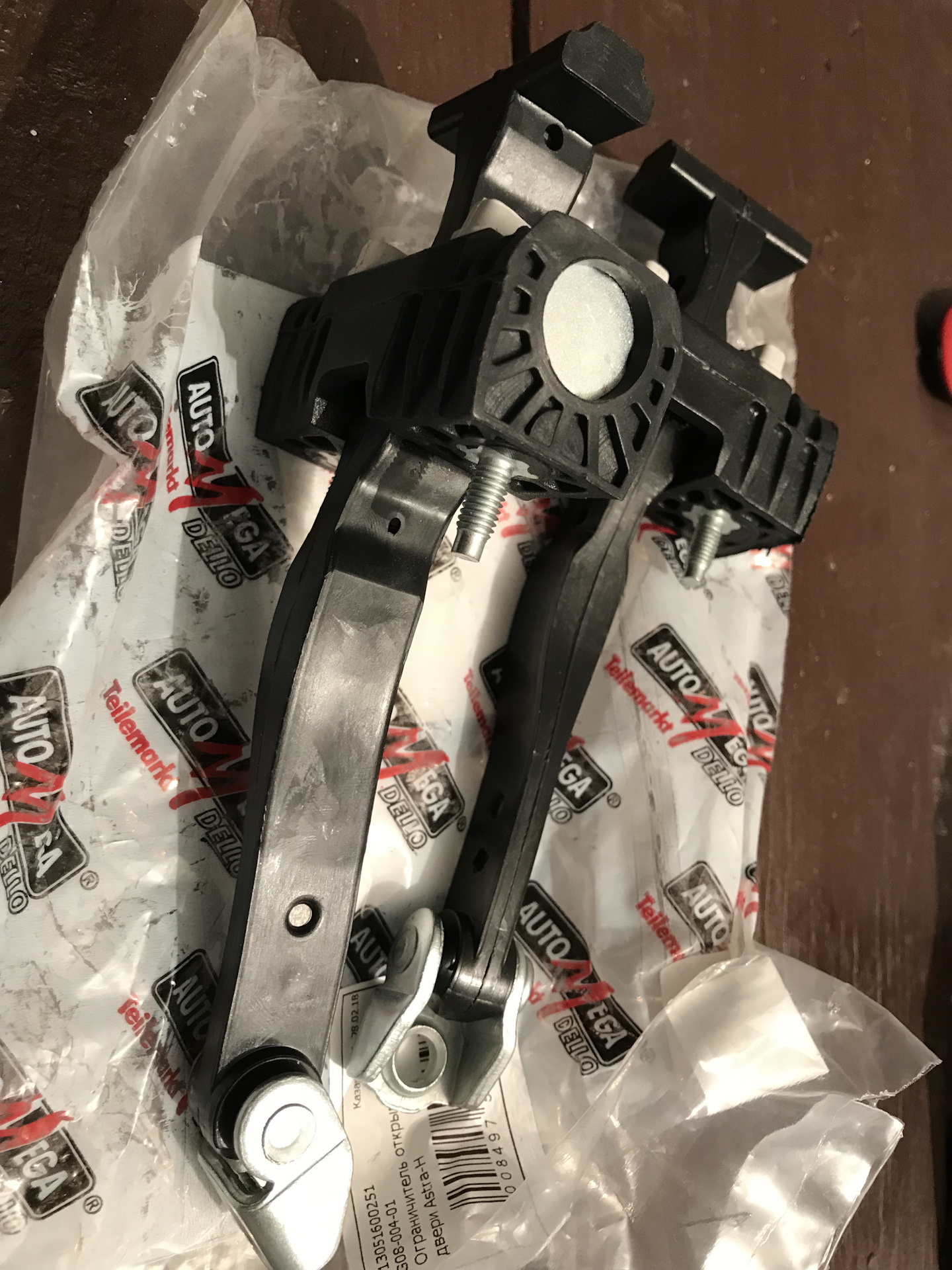

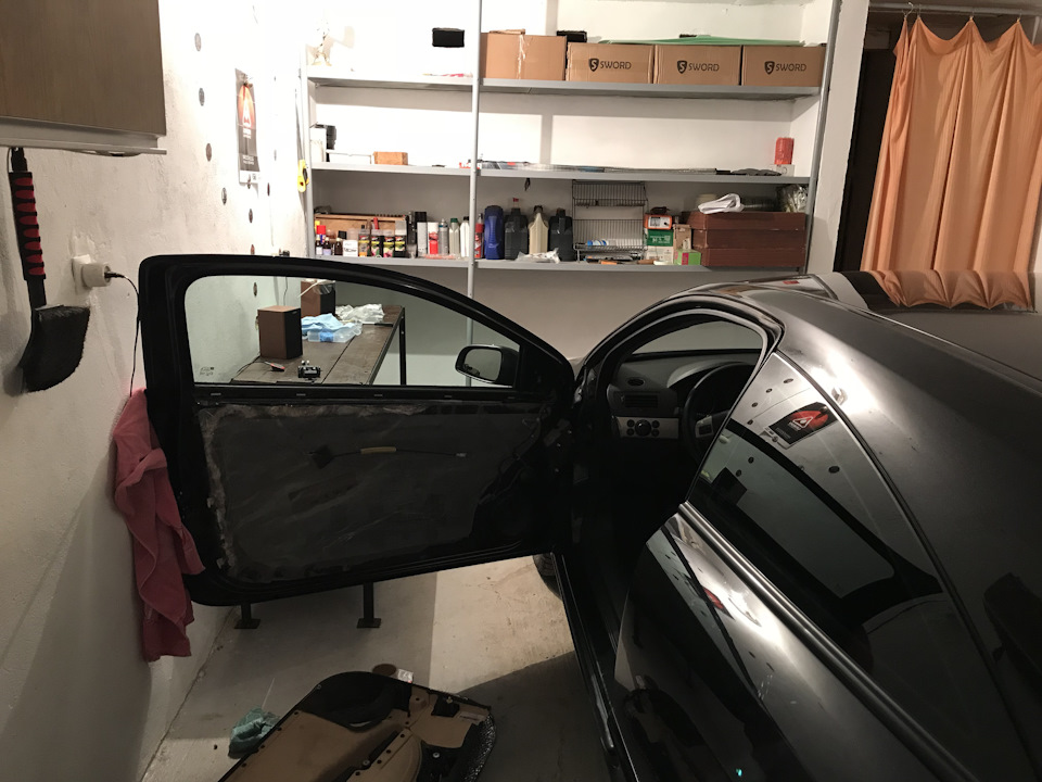

Но с приходом весны решил я всё-таки поставить новые ограничители дверей, т к старые даже после замены колпачков скрипели и издавали противные звуки.
Увидев цену оригинальных ограничителей, решил я испытать судьбу и купить неоригинал фирмы Dello(avtomega)

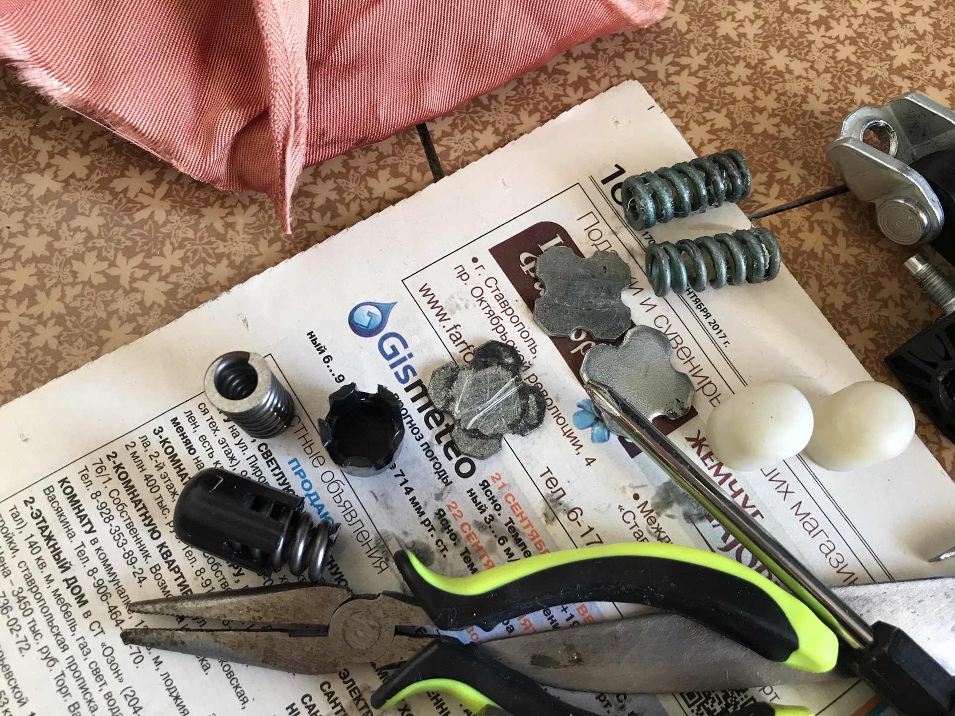

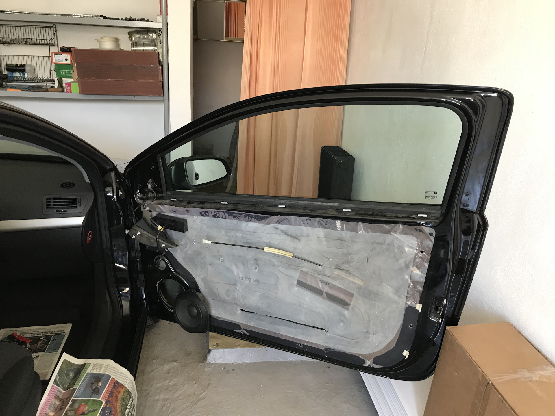

Ну и как там поговорка, про скупого, и сколько он там раз платит🙈 вобщем суть такая что оба оказались бракованы и хрустели так, как будто там вобще небыло колпачков, а цена 1к за штуку, понятно что пытаться вернуть их обратно не смысла ни желания небыло, да и заказывать и ждать оригинал, в итоге разрбрал, и поставил колпачки и пружины с тех которые стояли до этого, тем более что колпачки там были новые, собрал все, поставил и вроде все хорошо, закрываются тихо, не скрипят и не хрустят, незнаю конечно на сколько их хватит, в любом случае когда они решат помереть, новые я закажу только ГМ и вам кстате крайне советую не учиться на моих ошибках!

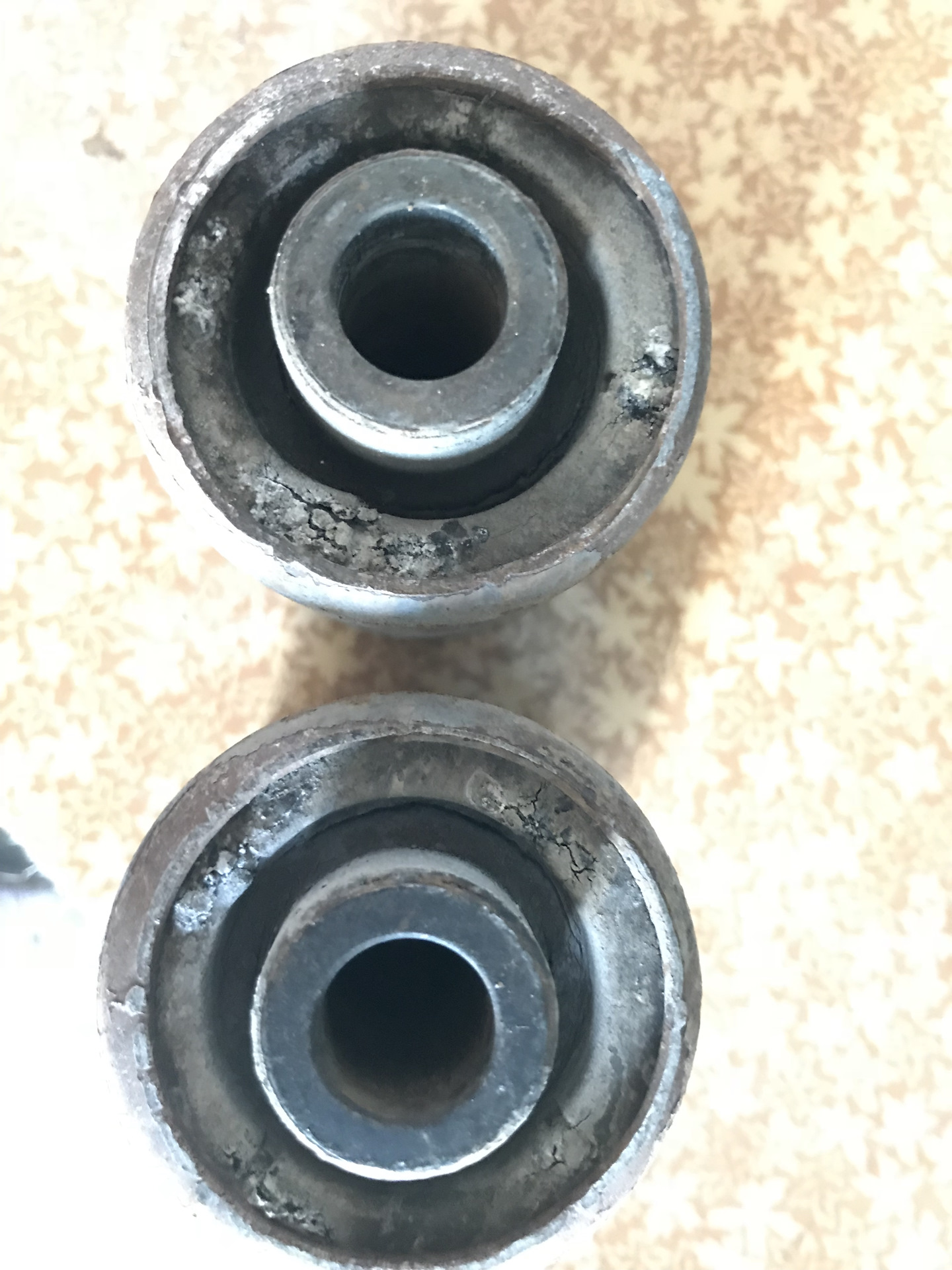

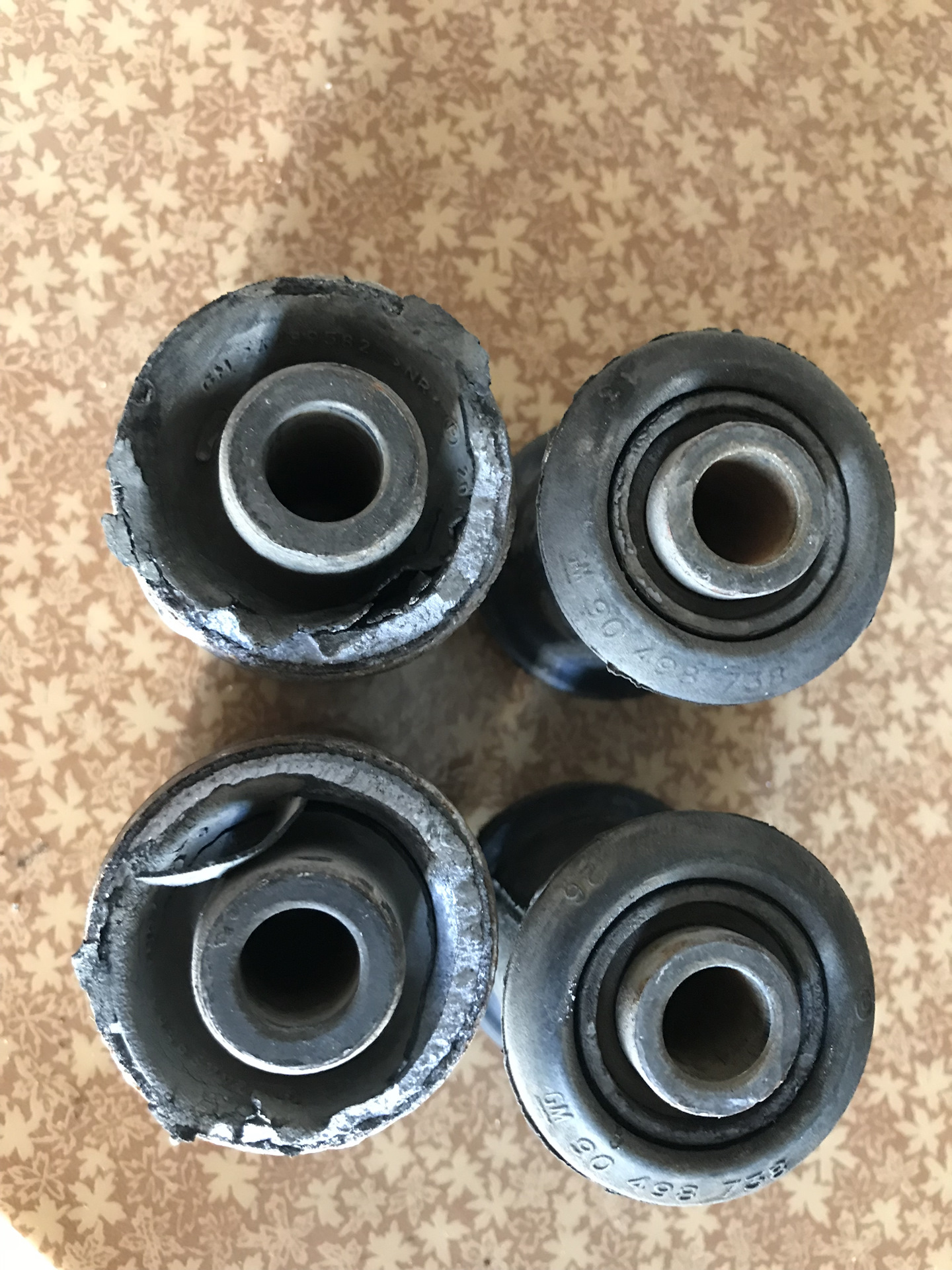

Далее, пару дней назад ездил в сервис переобуться на лето, проверить сход/развал, заменить антифриз и сделать диагностику ходовой и подвески, и тут всплыли умершие сайлентблокки передних рычагов, даже во время движения я замечал что как то не так, постукивает что-то спереди, и вибрация на педалях на скорости, все остальное оказалось в норме,
В итоге конечно заменили и комплект сайлентблокков, соответственно все посторонние стуки пропали как и вибрация, да и в целом машина стала более собранная на дороге хотя может кажется мне, вобщем я доволен результатом

Так-то ничего удивительного, dello — это китай голимый, всем уже давно известно.
Почитал отзывы, многие писали что вроде норм ограничители, решил рискнуть, рискнул в итоге…
в ВК более ярче описание получилось 😁
А то)
Больше никогда не возьму эту фирму.
Подушка двигателя отличается на пару мм, а по вину бьется
Аналогично…
